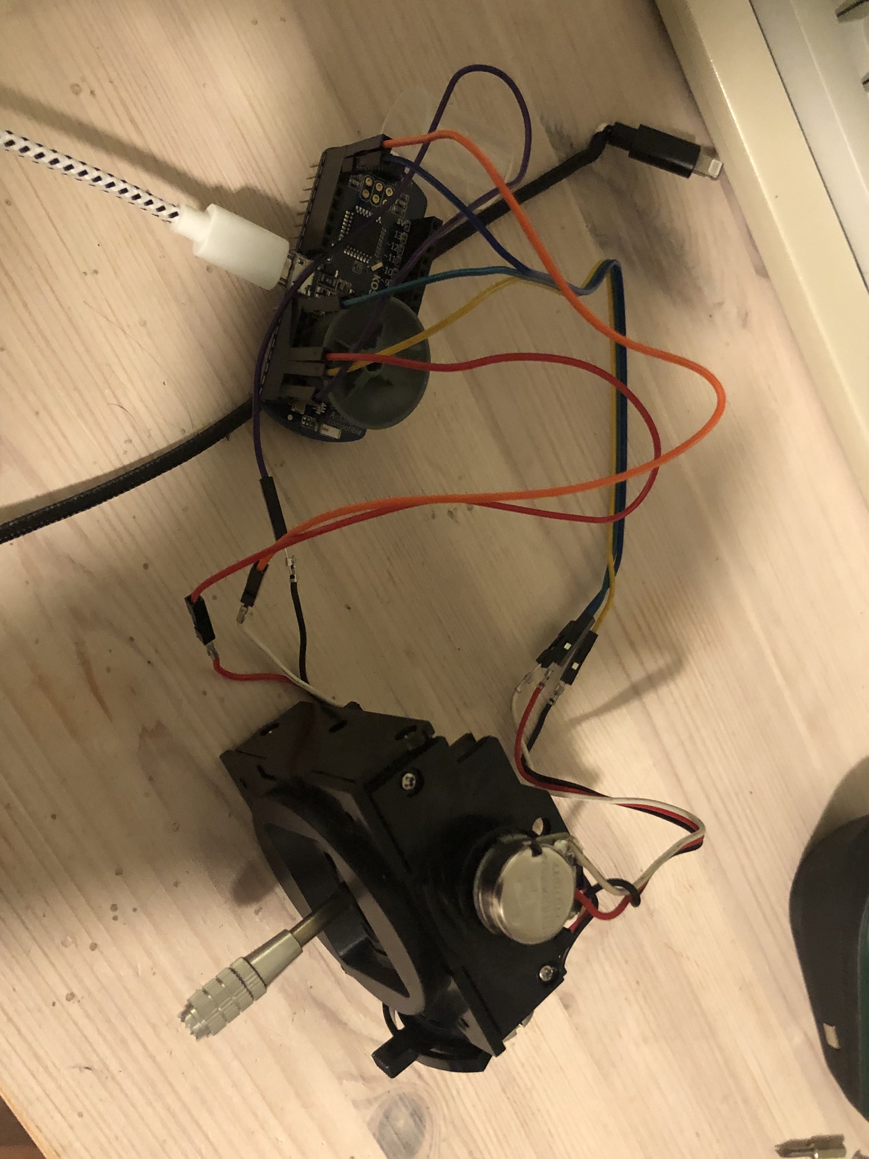

Also, ich habe es jetzt so gemacht:Incanus schrieb:Doch, die liegt sicher bei oder ist bei Kosmos als Download zu finden.
Heisst beide analogsticks genommen und angeschlossen an je +5V, GRND und A0/A1. Wie ich das alles gecodet habe schreibe ich morgen, ist schon spät und jetzt alles auf Handy tippen will ich nicht. Ich kann aber sagen das wenn ich den JoyStick gegen oben vewege es W drüxkt, gegen unten S, gegen links A und gegen rechts D. Wenn ich zurück in die Mitte gehe alles wieder still und nichts wird gedrückt.

Ich weiss nicht genau was du mit Treibern meinst. Ich habe es jetzt mit einem Arduino gemacht, da drauf folgenden Arduino code gespielt:FGA schrieb:Alles Quatsch, weil du brauchst Treiber. Nimm lieber nen USB Controller deiner Wahl, für den es Treiber für dein OS gibt und bau einen Analogstick aus, und/oder schalte deinen Analogstick parallel dazu. Fertig ist die Laube.
const int potPinX = A0; // Analog pin for X-axis potentiometer
const int potPinY = A1; // Analog pin for Y-axis potentiometer
const int threshold = 100; // Threshold value for potentiometer movement
void setup() {
// Initialize serial communication
Serial.begin(9600);
void loop() {
// Read potentiometer values
int xValue = analogRead(potPinX);
int yValue = analogRead(potPinY);
// Check X-axis potentiometer position
if (yValue < 800) {
// Potentiometer moved to the left
Serial.println("Left: Pressing 'd'");
// Add code to perform action when moved to the left
} else if (yValue > 900) {
// Potentiometer moved to the right
Serial.println("Right: Pressing 'a'");
// Add code to perform action when moved to the right
// Check Y-axis potentiometer position
if (xValue < 930) {
// Potentiometer moved up
Serial.println("Up: Pressing 'w'");
// Add code to perform action when moved up
} else if (xValue > 960) {
// Potentiometer moved down
Serial.println("Down: Pressing 's'");
// Add code to perform action when moved down
// Check for middle position
if (xValue >= 100 && xValue <= 100 && yValue >= 100 && yValue <= 900) {
// Joystick in middle position
Serial.println("Middle position");
// Add code to perform action for middle position
Das habe ich dann über Serial an den PC via COM3 gesendet und mit Python und mit Hilfe von den zwei Modulen pyserial und pyautogui ausgelesen und in virtuelle Keyboardpresses umgewandelt.

Guten Abend
Vielen Dank für das Recherchieren, aber das geht leider nicht weil ich einen Arduino Uno von Kosmos, einen Kosmoduino habe. Keinen Leonardo oder Micro.
