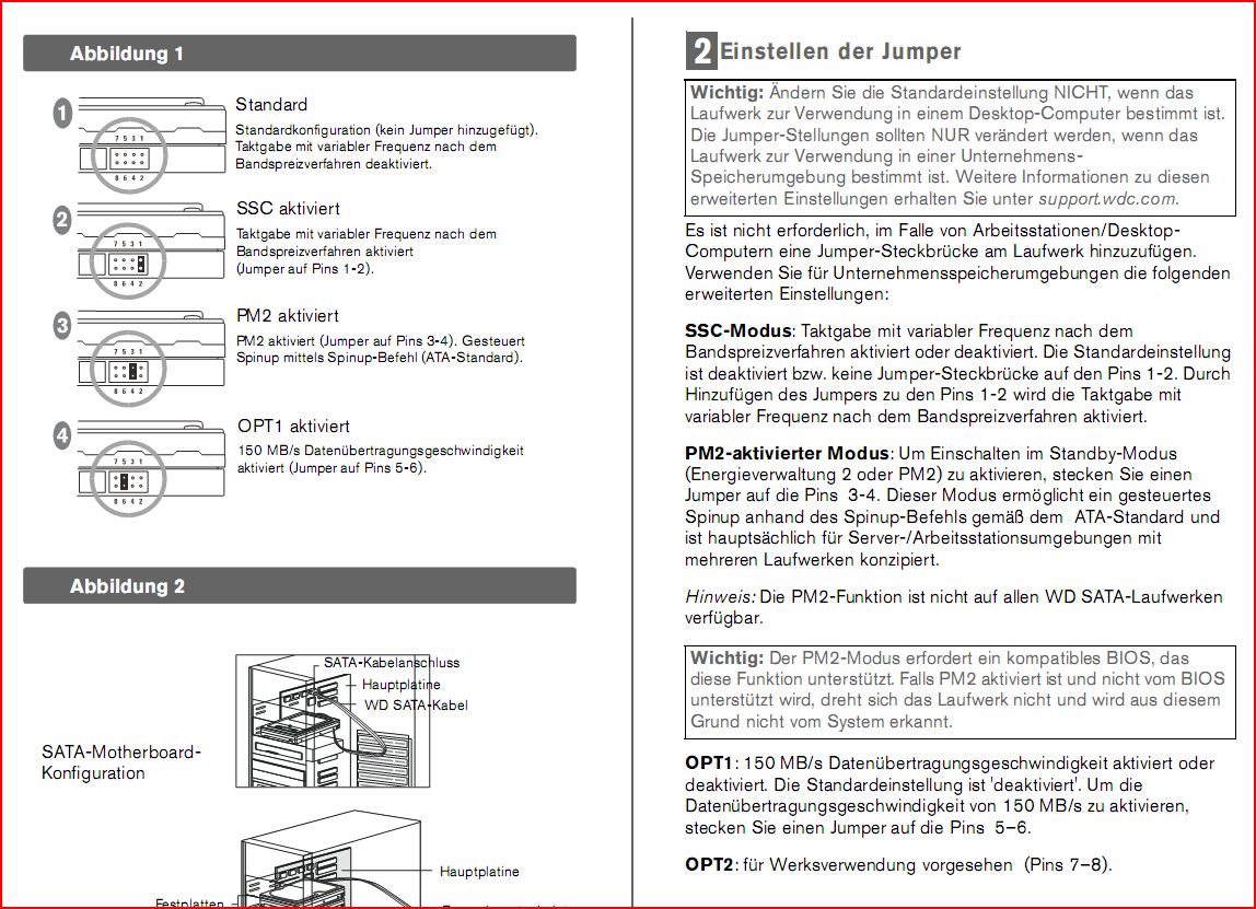

Hallo
Ich habe mir 2 WD Raptorplatten ( 15O GB) über Ebay gekauft.
Wie lautet die korrekte Jumperstellung bei den Platten wenn ich Sie im RAID 0 betreiben möchte ?
Auf der WD-Homepage habe ich keine Hinweise gefunden, die mir helfen.
Danke&Gruss
Pinochio
das auf den bild ist das was ich zum thema jumper in der installationsleitung meiner raptor (WD 36GB WD360ADFD Raptor) gefunden habe.
lass sie einfach standart!!
man muss garnichts bei den jumpern machen !
hab selber 2 Raptoren 150 GB im RAID 0
(in ganz seltenen fällen SATA II erzwingen oder so)
@Nikolaus117
Wenn du standard schreibst, dann auch bitte richtig. Auch kann man bei den Raptoren kein Sata II erzwingen, da das Sata I Festplatten sind.
@pinochio
Jumper nicht anrühren und fertig.
Hi,
komisch meine hat gar keinen!? :rolleyes::rolleyes::freak:
Wo muss er denn stecken wenn die Platte single läuft?
Gruss
@Alle Danke, ist wie immer sehr hilfreich. Ich werde also keinen Jumper stecken.
Aber , laut Scrennshot oben von @jodd gibt es die OPT1 : 150 MB/s Datenübertragungsgeschwindigkeit, aber nur wenn Jumper /Pin 5-6 verbunden sind. Das ist im Standard aber nicht der Fall. Warum soll ich es dann nicht aktivieren ?

doch genau das wegen sie sind SATA ! und wenn man sie an SATA II sollte es ja eigentlich gehen ohne Probleme was aber nciht immer 100% so ist dann kann man erzwingen das sie "sata II" emuliert oder so ähnlich, also vortäuscht
