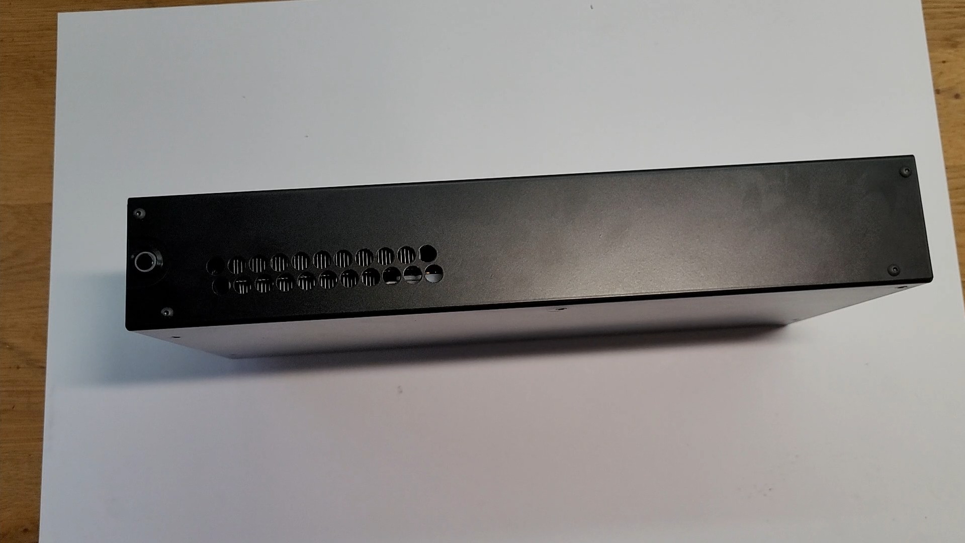

Projekt k3.93L : Erweiterbares Kleinstgehäuse

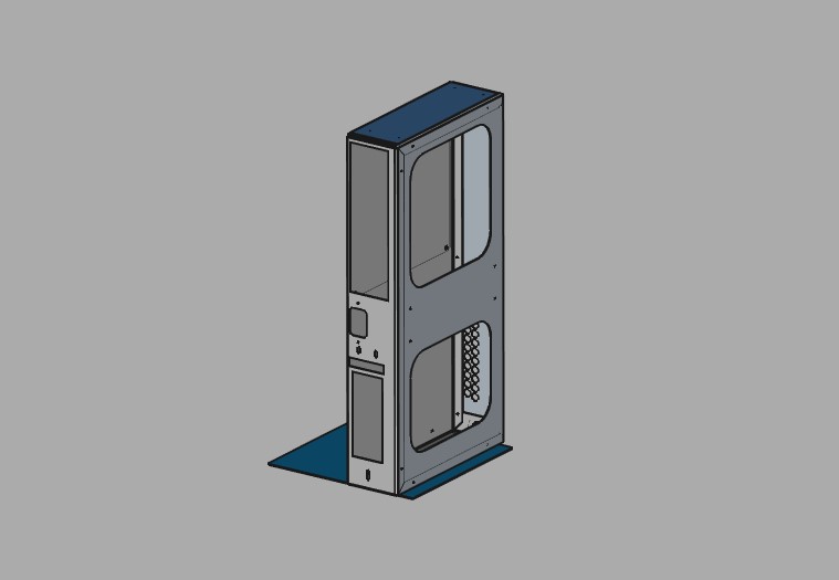

@D.S.i.u.S. ...oder hattest du vielleicht das Gehäuse an sich gemeint? Die fünf k4.32L (v1.1) liegen bei mir auf dem Dachboden.

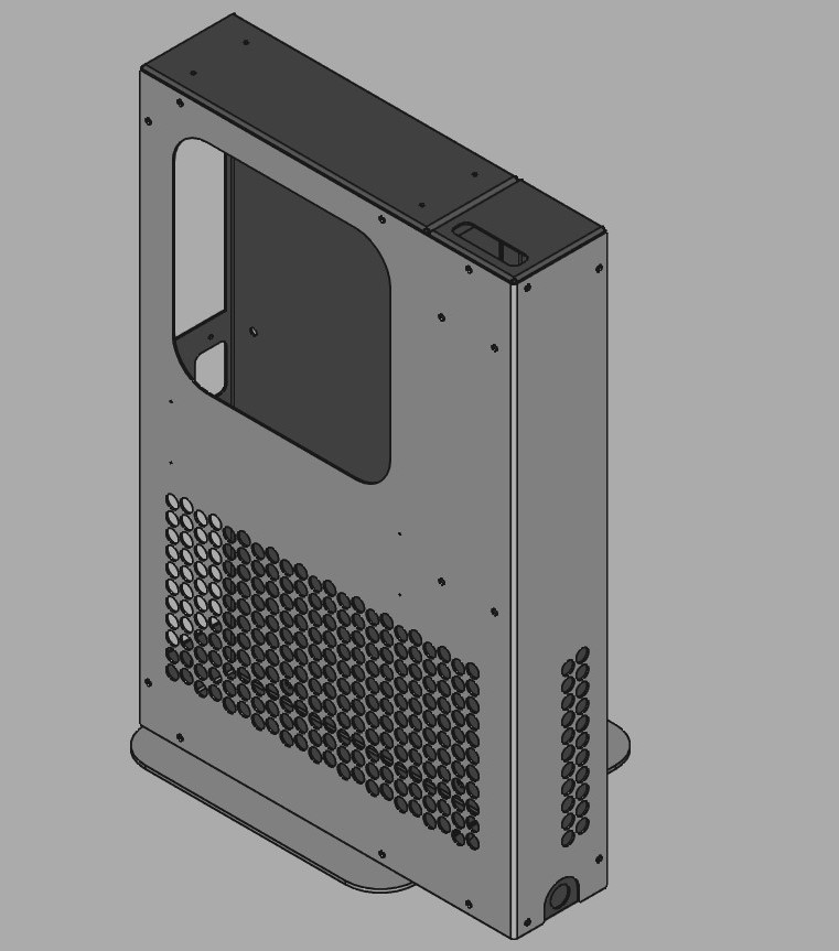

Auf Reddit kam das k3.93 (v1.0) ganz gut an... und mir gefällt es auch etwas mehr als es Sinn macht xD Also gibt es jetzt vielleicht ein k3.93L v1.1:

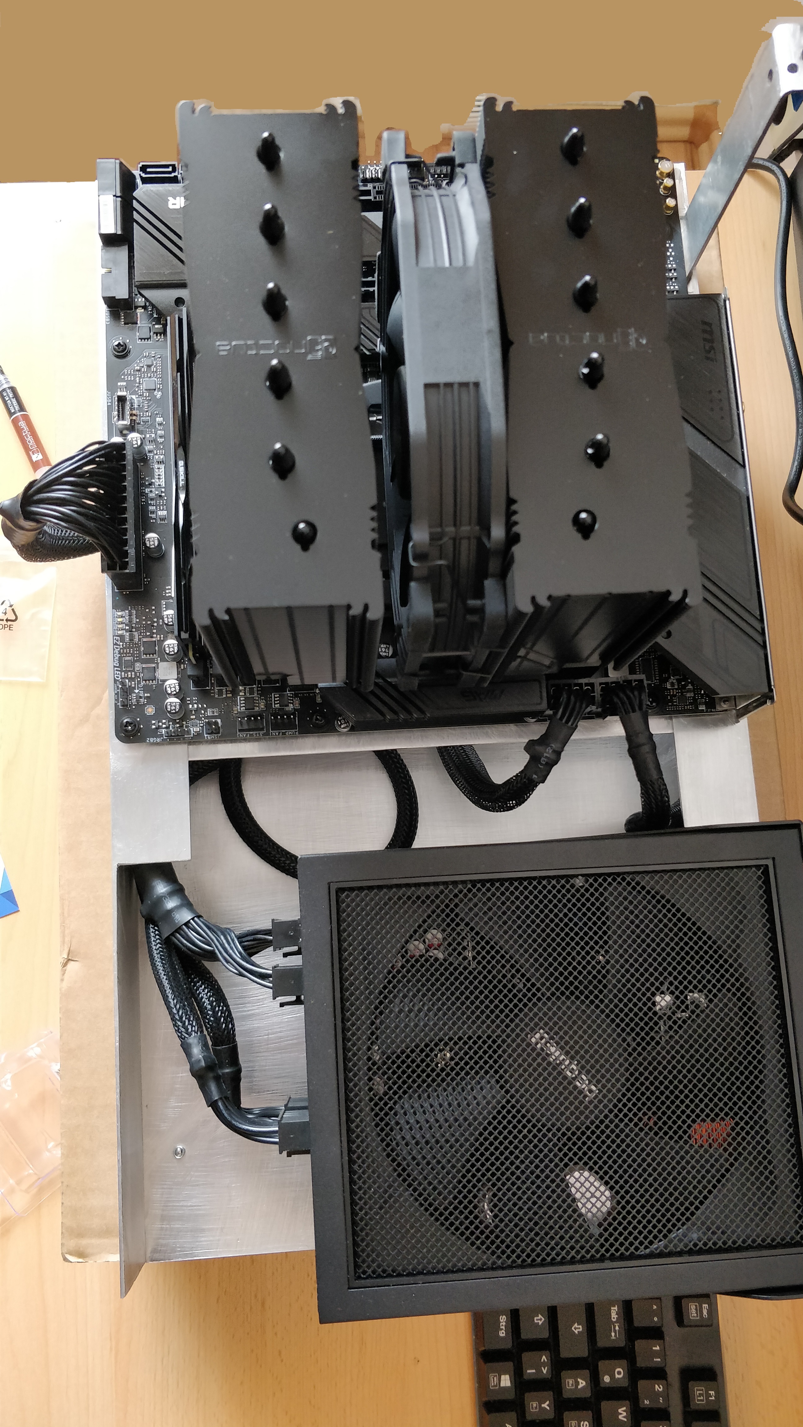

@k0n
Ich habe "Wandgehäuse"(invertiertes Layout) gebaut. Ist aber mit mATX und Noctua NH-D15S. Es fehlen noch zwei Abdeckungen. Eine U-Blechtafel für zwei 140er Lüfter(GraKa Deshroud Mod) und eine Abdeckung für Netzteil und Kabel. Die Grafikkarte kommt morgen, dann weiß ich genau wie ich Deshroud Mod am besten mache.
Ich brauche noch Grundierung und Lack und weiß noch nicht, was ich kaufen soll. Vielleicht 2K-Lack?

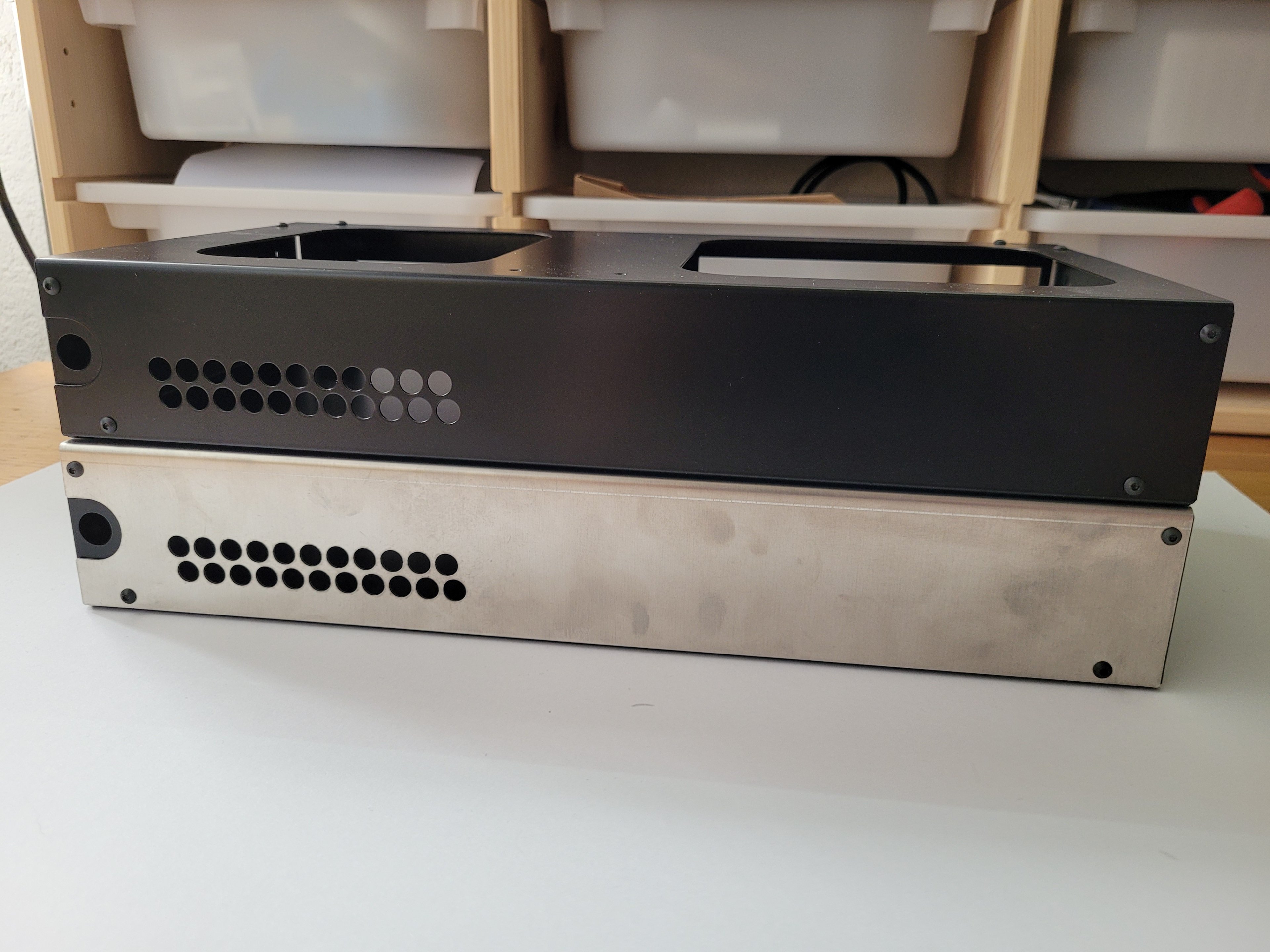

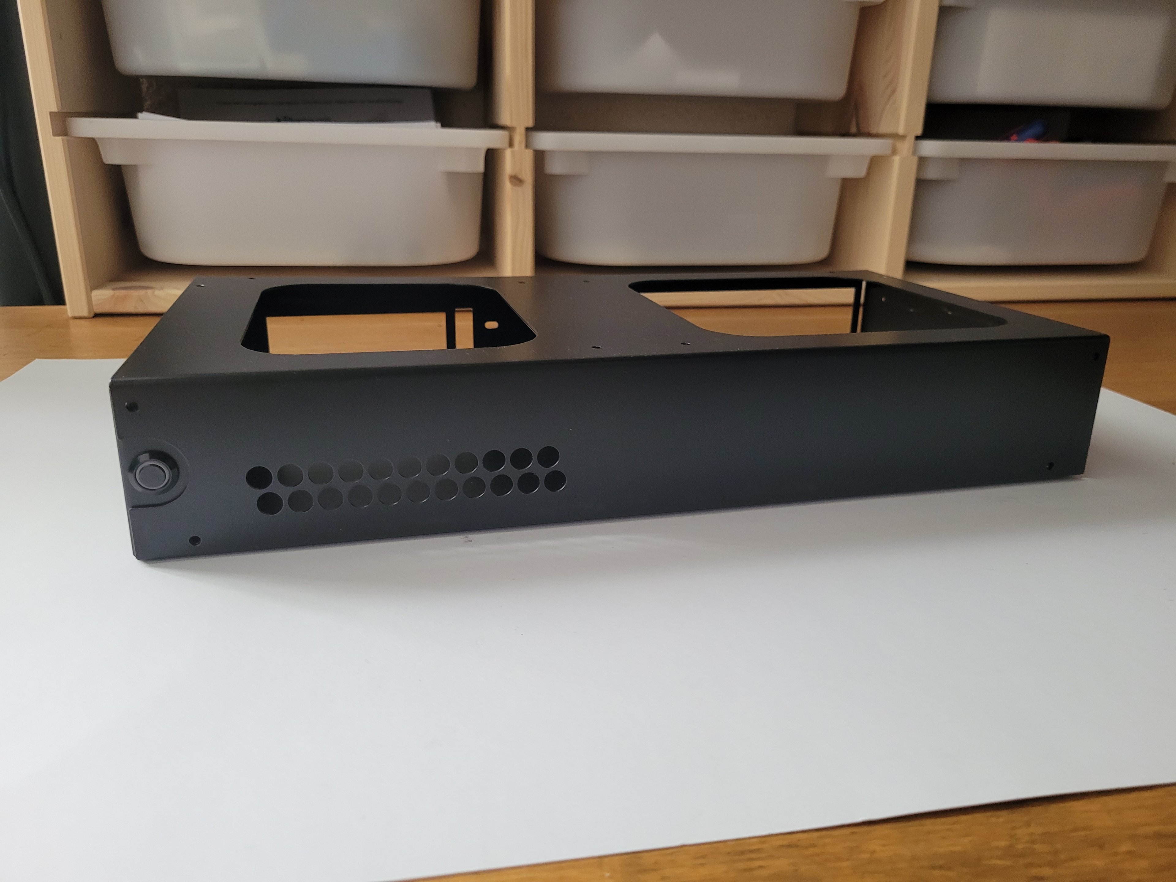

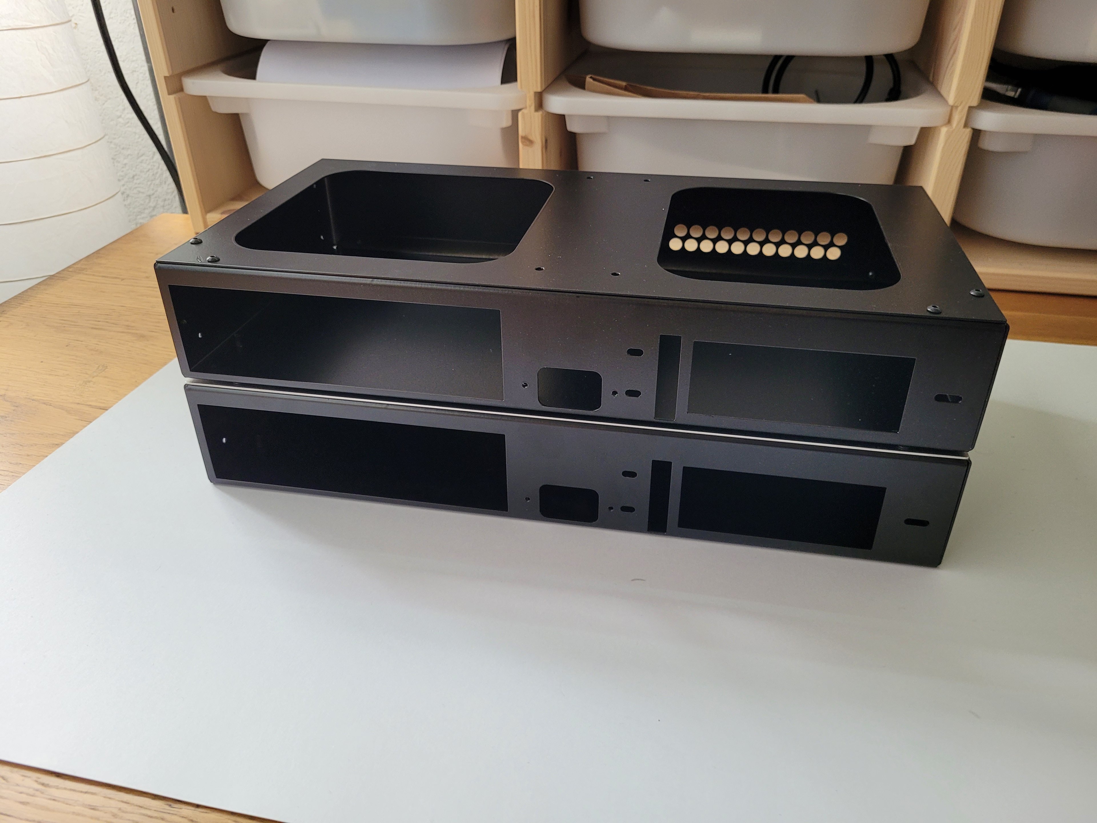

@D.S.i.u.S. ...also bei meinen ersten Gehäusen hatte ich Lack verwendet ohne Grundierung oder irgendwas. Das war OK, aber recht empfindlich (für unterwegs in meinem Fall). Für ein besseres Ergebnis müsste man schon die richtige Grundierung für das richtige Material mit dem richtigen Lack und Klarlack...
Pulver ist da echt angenehmer... einsprühen und in den Backofen. Brünieren könnte man bei Eisen versuchen (habe ich noch vor) in deinem Fall (Alu?) vielleicht Eloxieren?

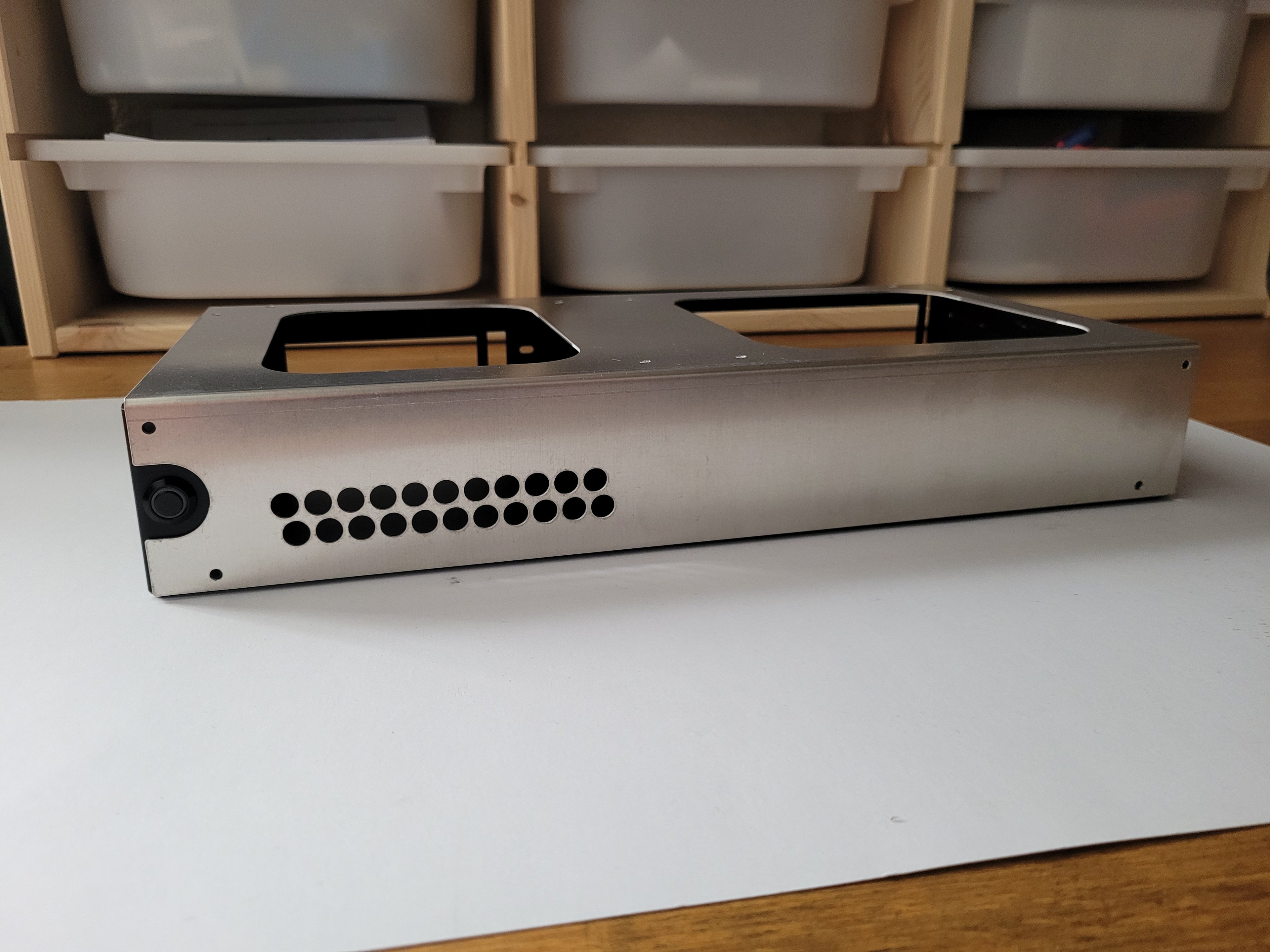

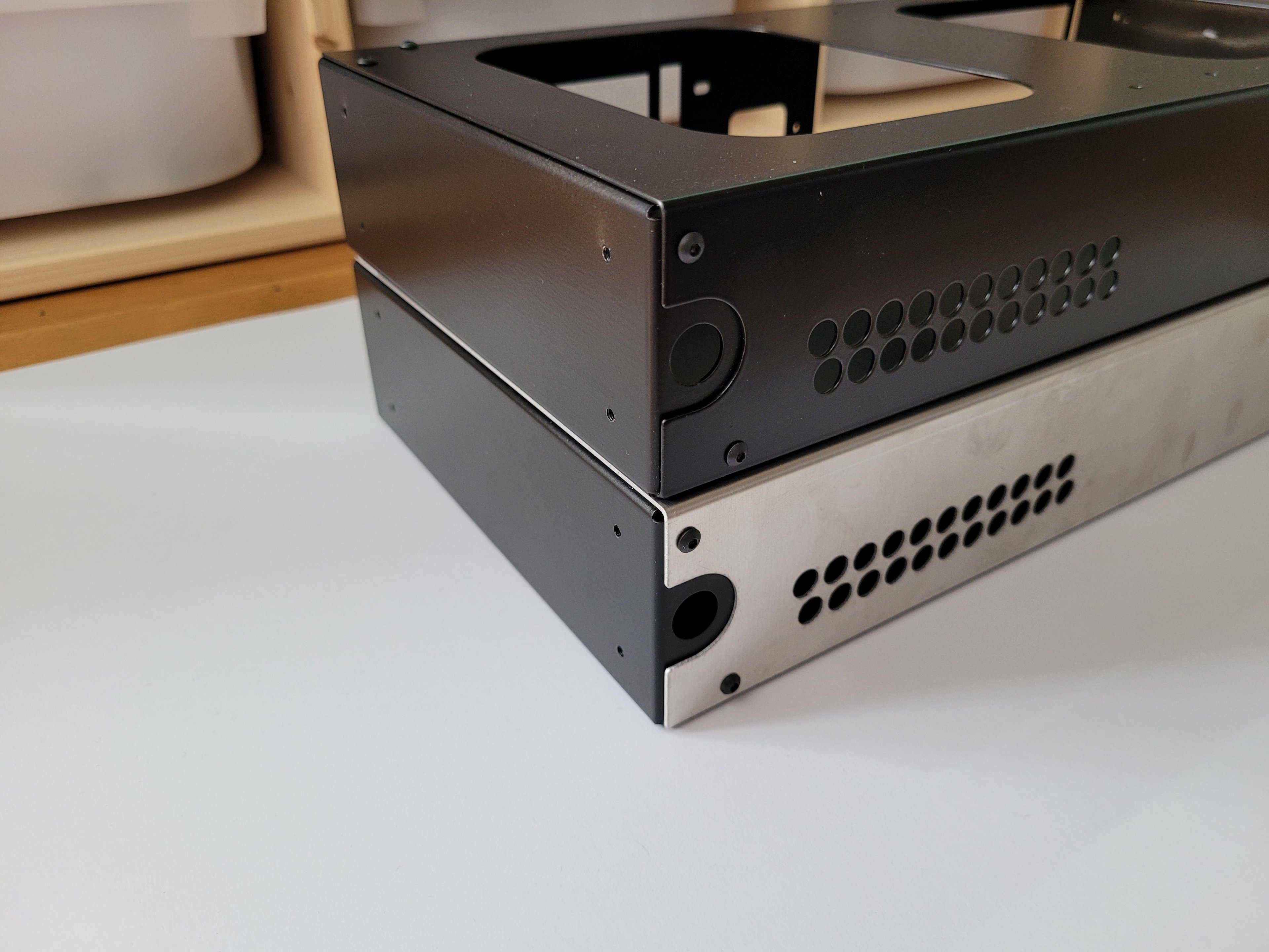

k3.93L v1.1 ...lohnt es sich das Alu-Cover zu färben?
Perfekt ist die Pulverbeschichtung nicht, aber ganz OK wenn man die Umstände berücksichtigt... xD

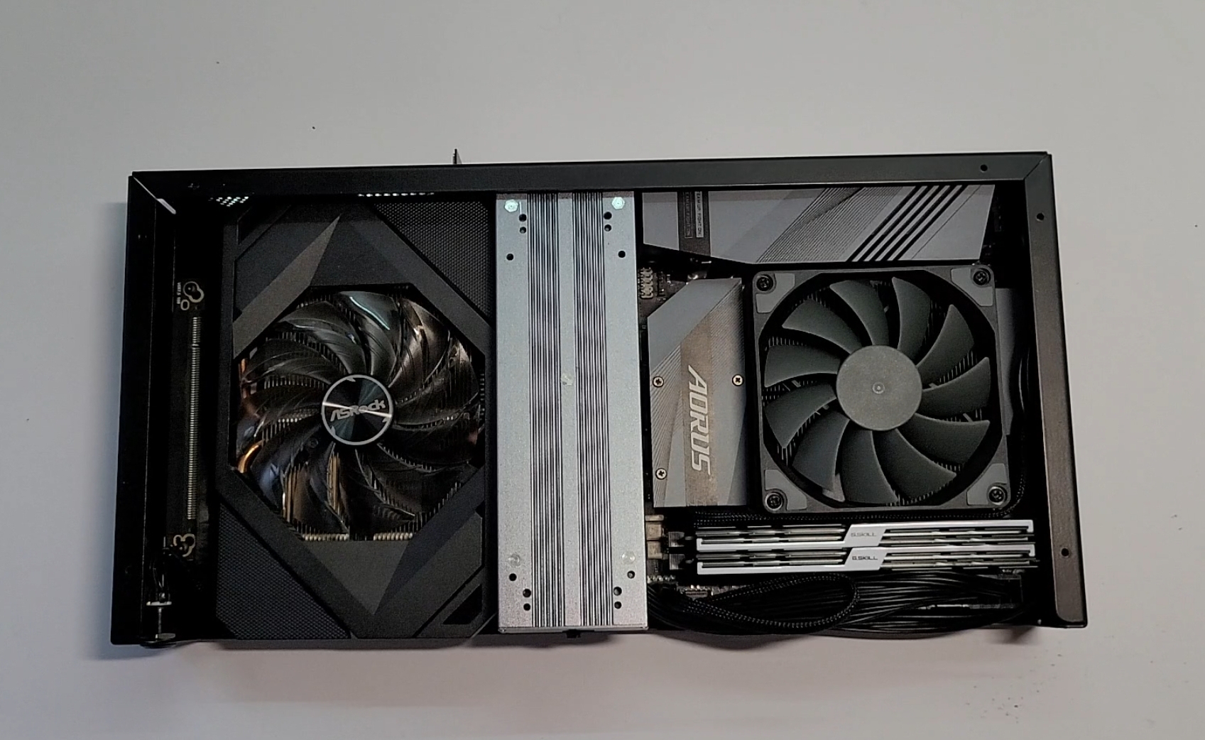

Das Video hatte ich hier noch gar nicht verlinkt. War zu ungeduldig und wollte es umsetzen unabhängig davon ob jemand eins möchte (wurden wieder 5 Stück):
Reaktionen: mxmb
@AGB-Leser ...ja selber.
Hatte gehofft als nächstes gleich ein Zusammenbau Video zu posten, aber noch keine Zeit gehabt es zuzuschneiden...
Es musste nun doch wieder das Mainbuild sein da kein zweites GaN zur Hand und das aus/ein-bauen davon eigentlich das schwerste ist.

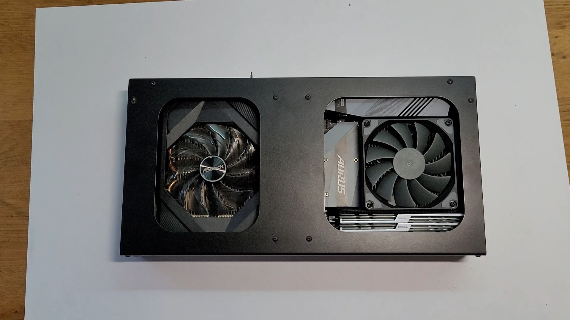

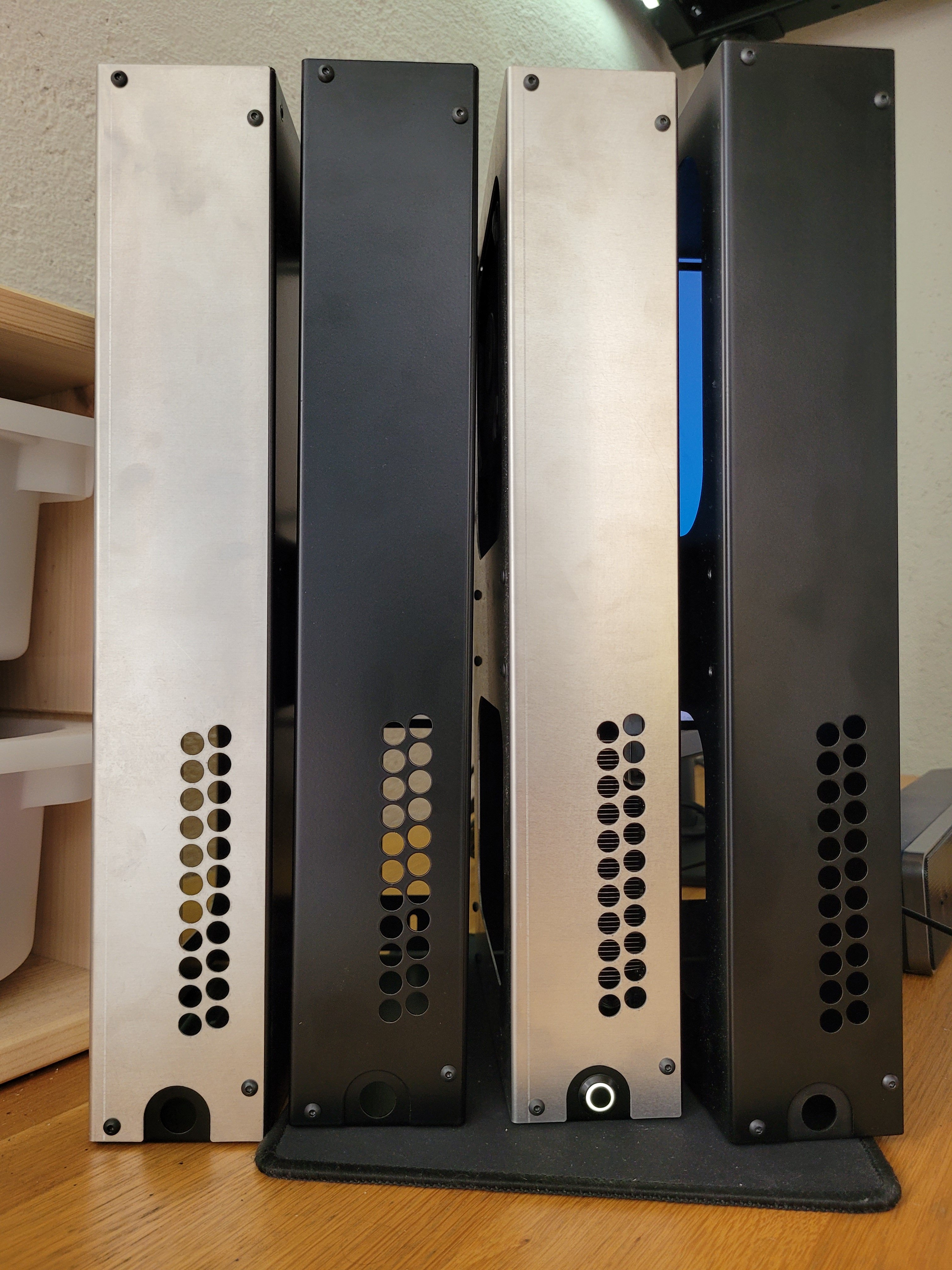

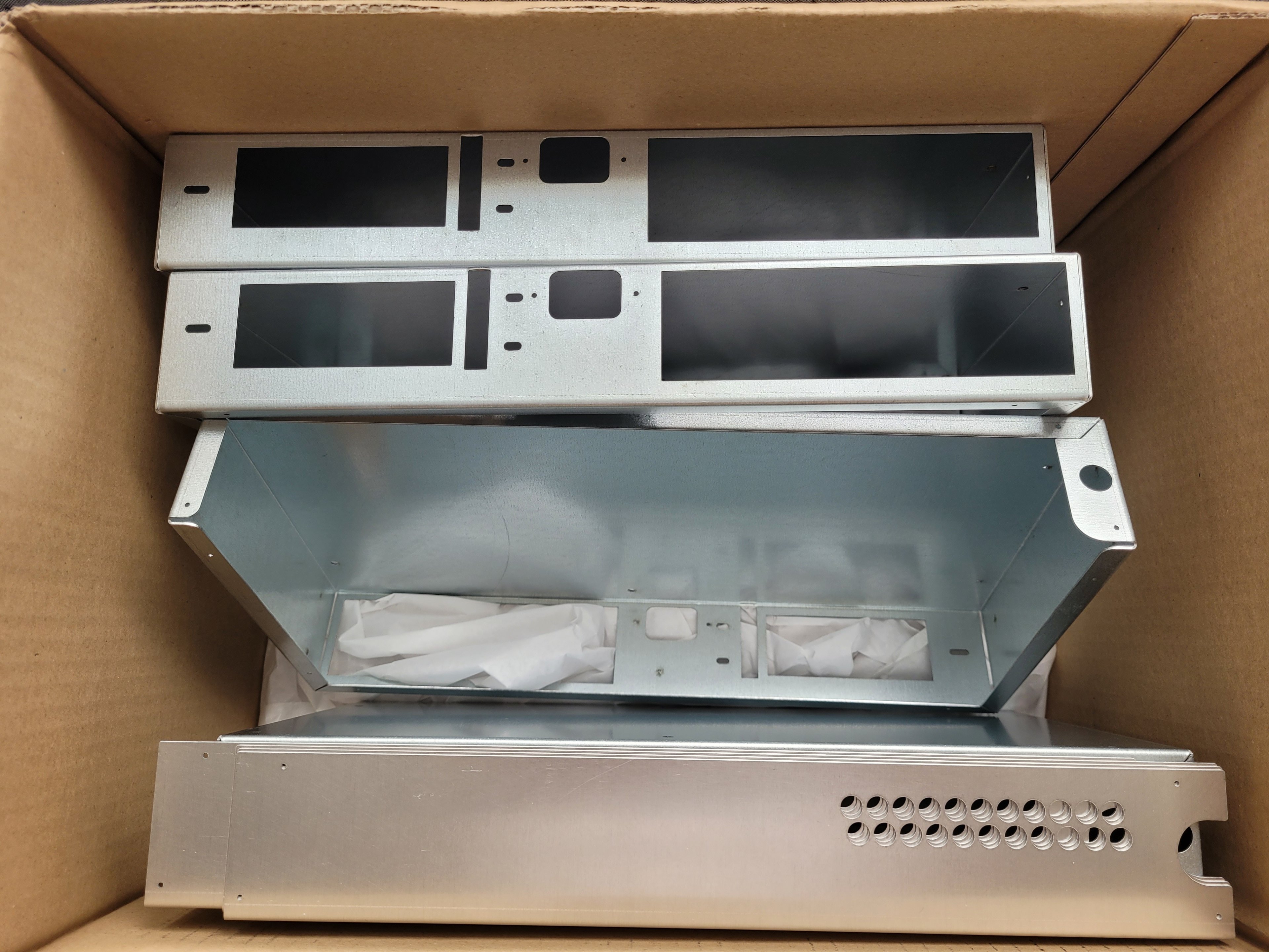

Nachdem ein Reddit Nutzer aus DE eins haben wollte, habe ich nun doch auch die restlichen fertiggestellt. Kann sein, dass es wieder nur Zeit/Material Verschwendung war, aber ich wollte die nicht einzeln fertig machen, wenn dann übermorgen wieder jemand eins möchte... ^^
Zwei habe ich momentan zu viel. (Und vier k4.32L v1.1)...

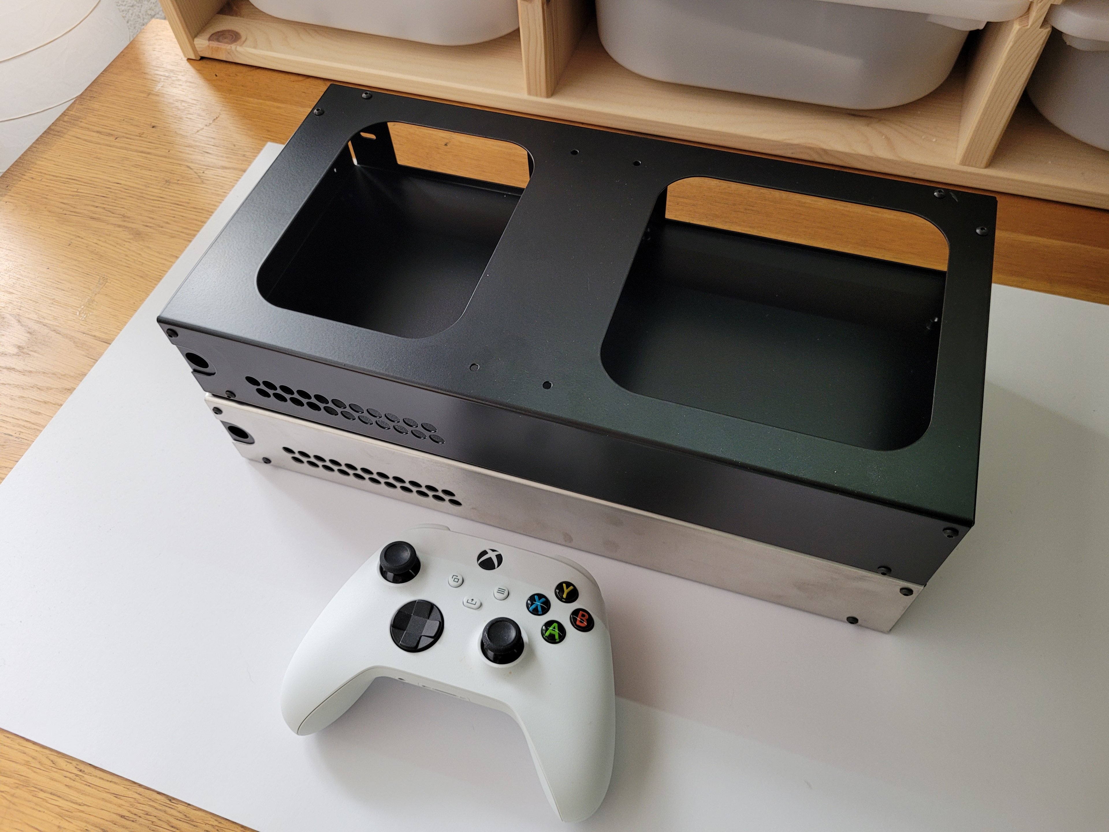

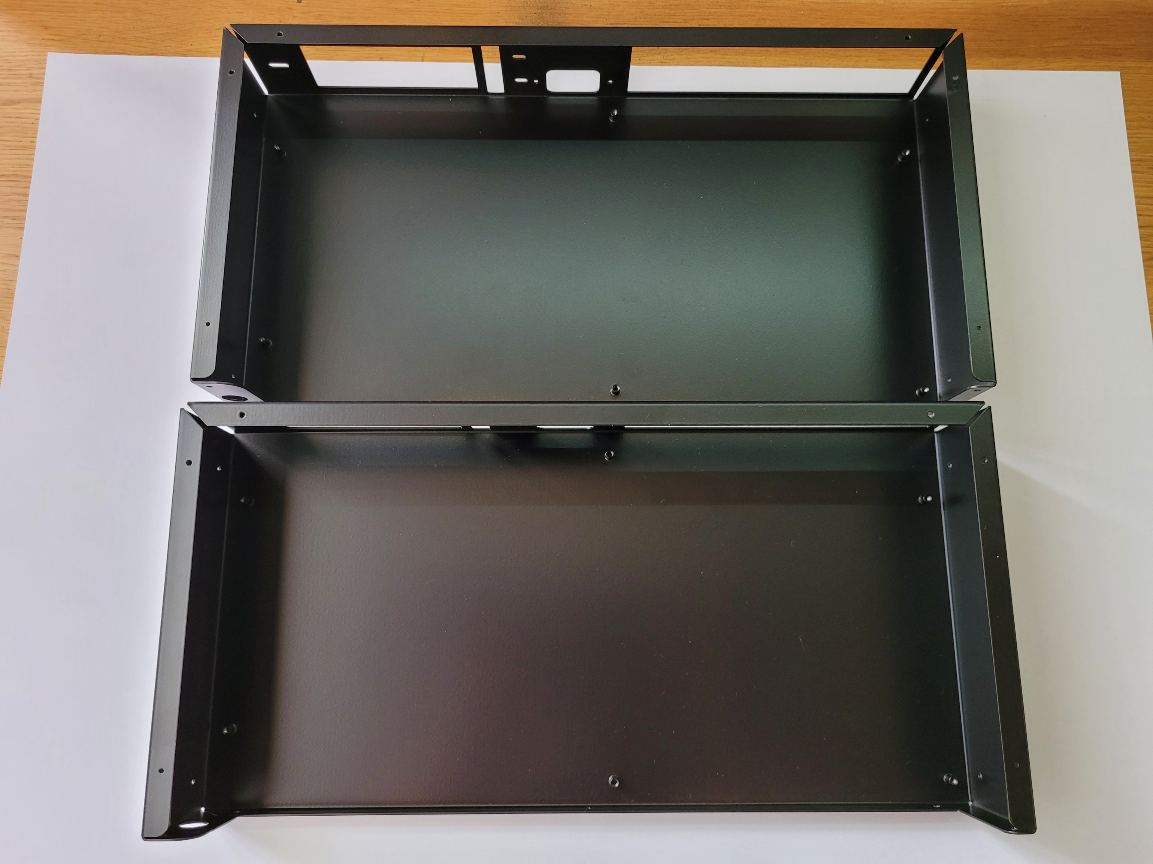

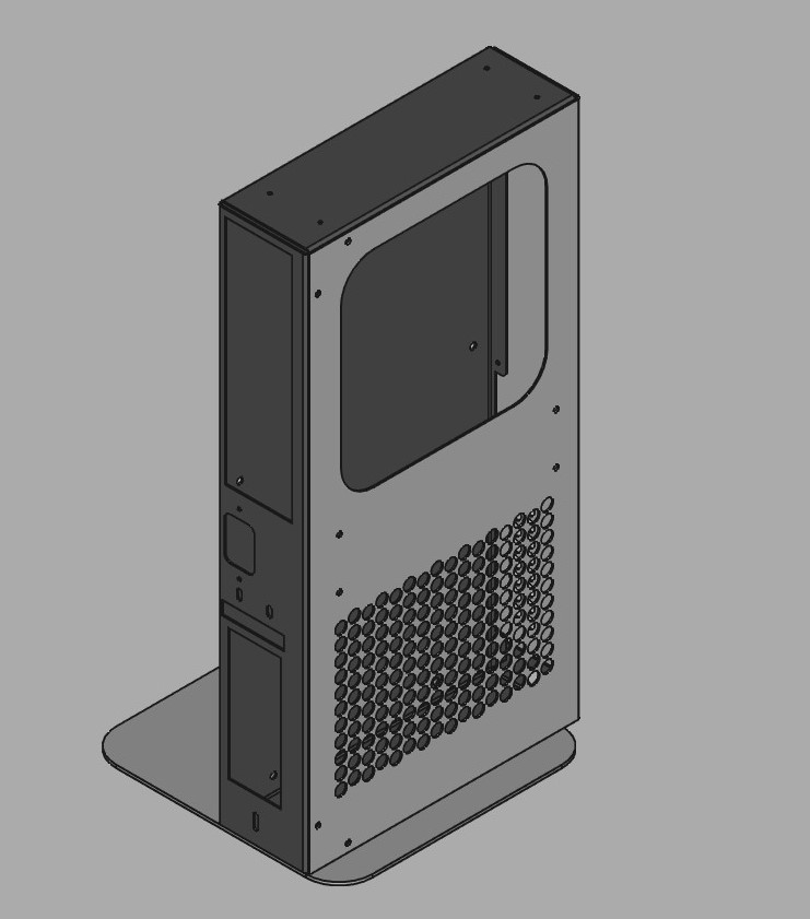

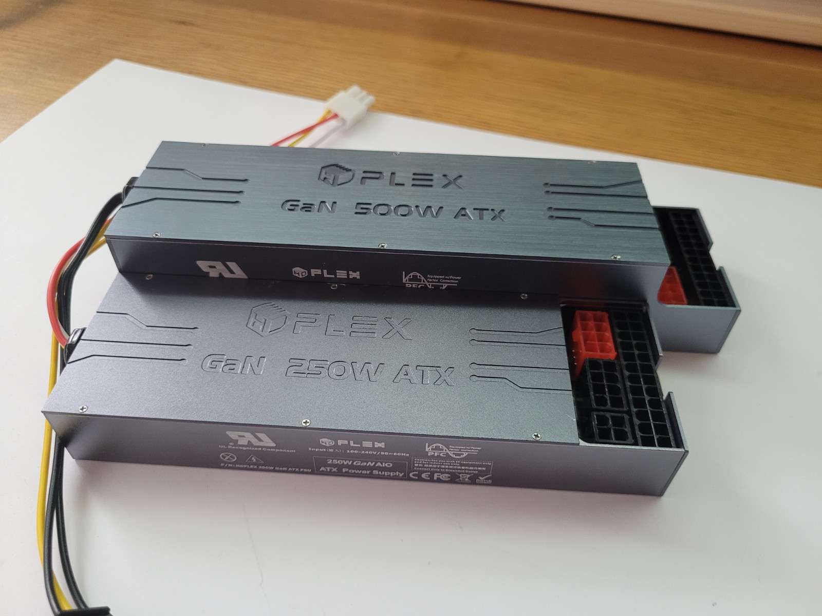

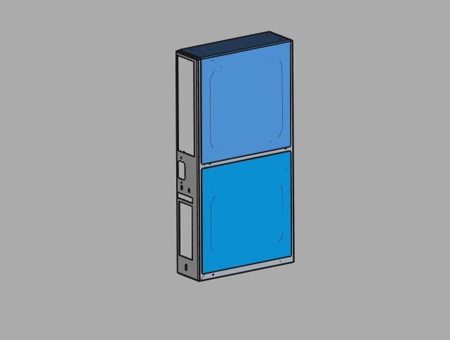

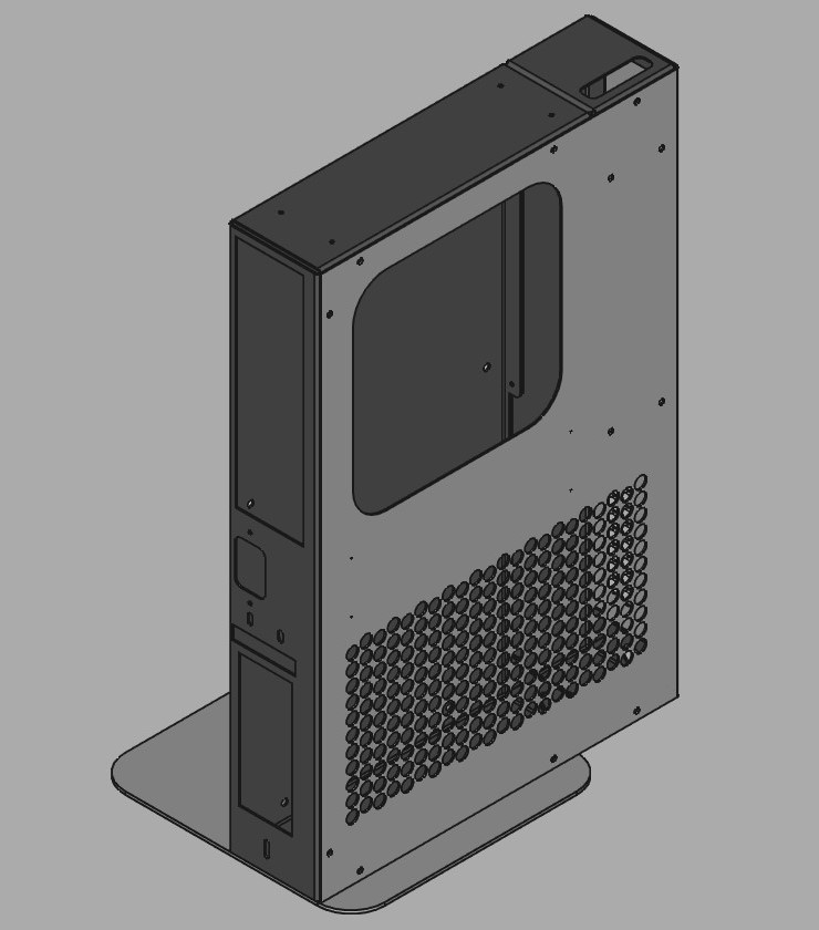

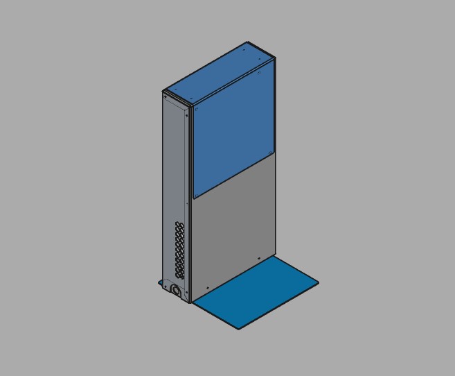

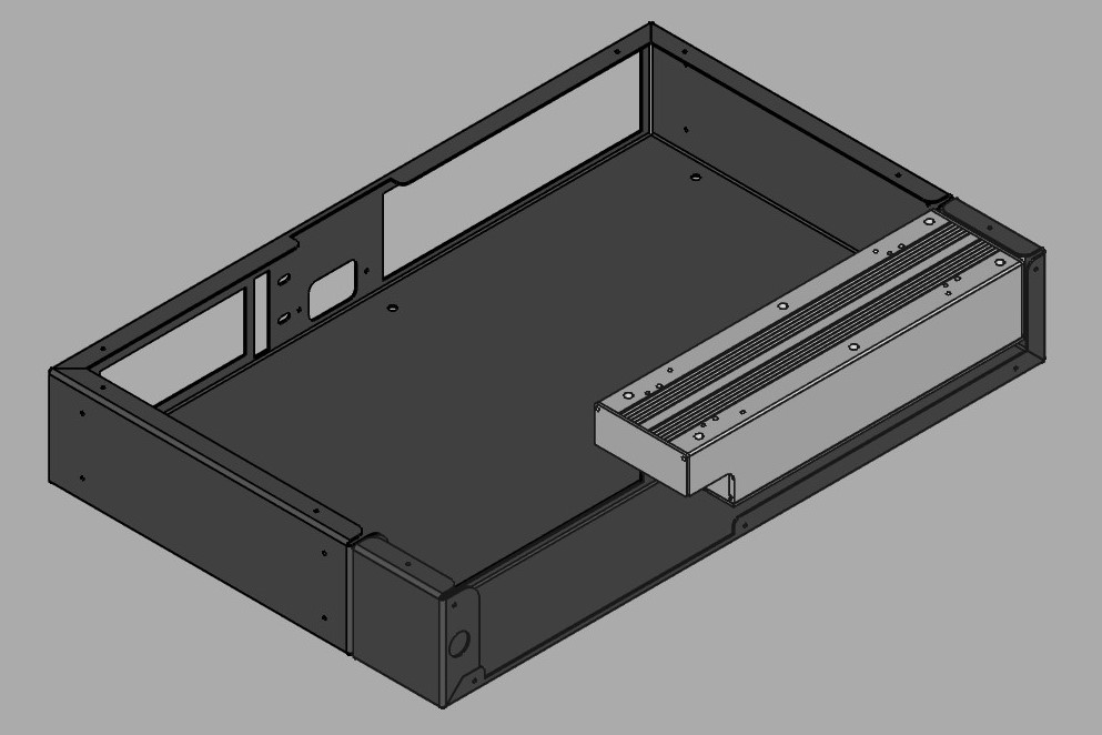

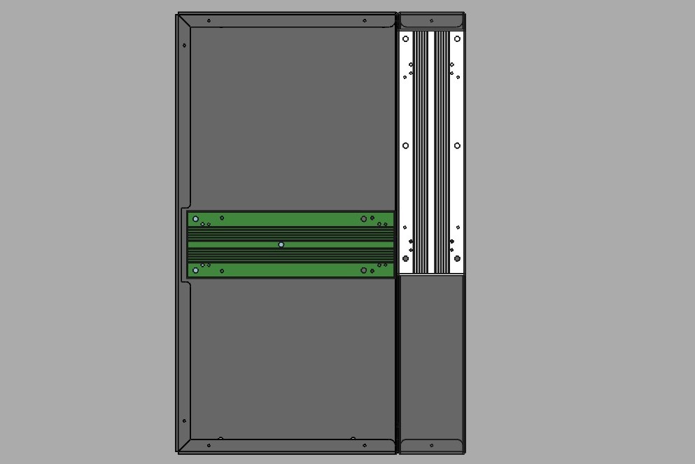

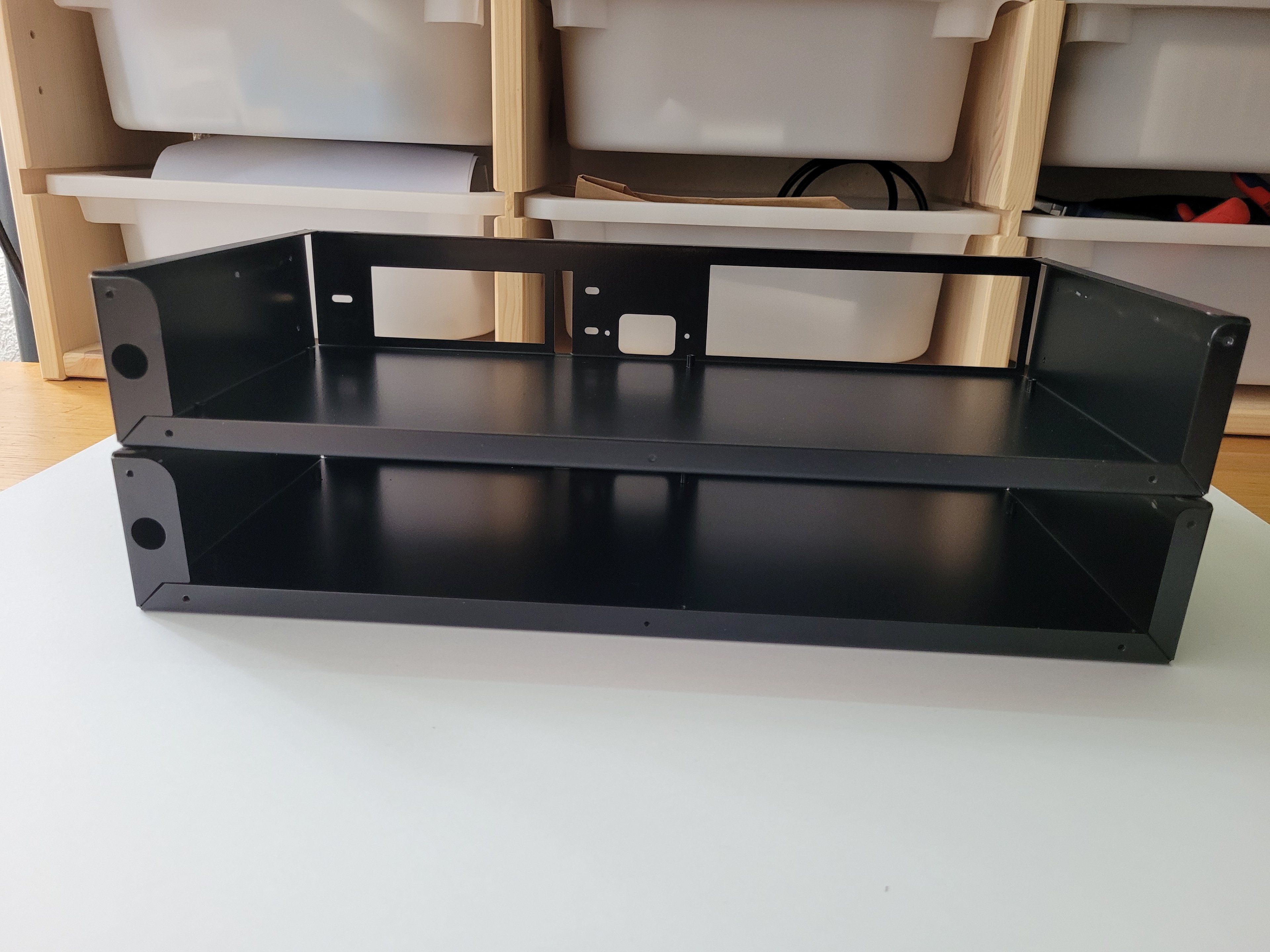

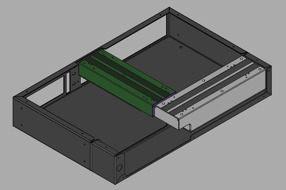

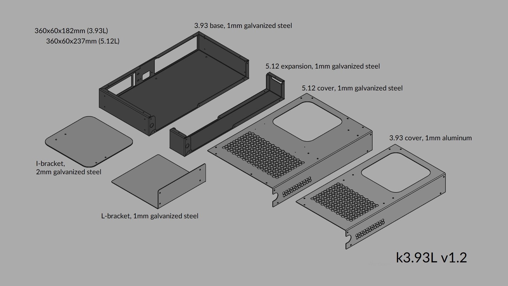

HDPLEX hat das 500W GaN vorgestellt... und ich habe mich an eine Erweiterung dran gesetzt.
Von 360x60x182mm (3.93L) und maximal 250W/180mm auf 360x60x237mm (5.12L) und maximal 750W/235mm (250+500W GaN).

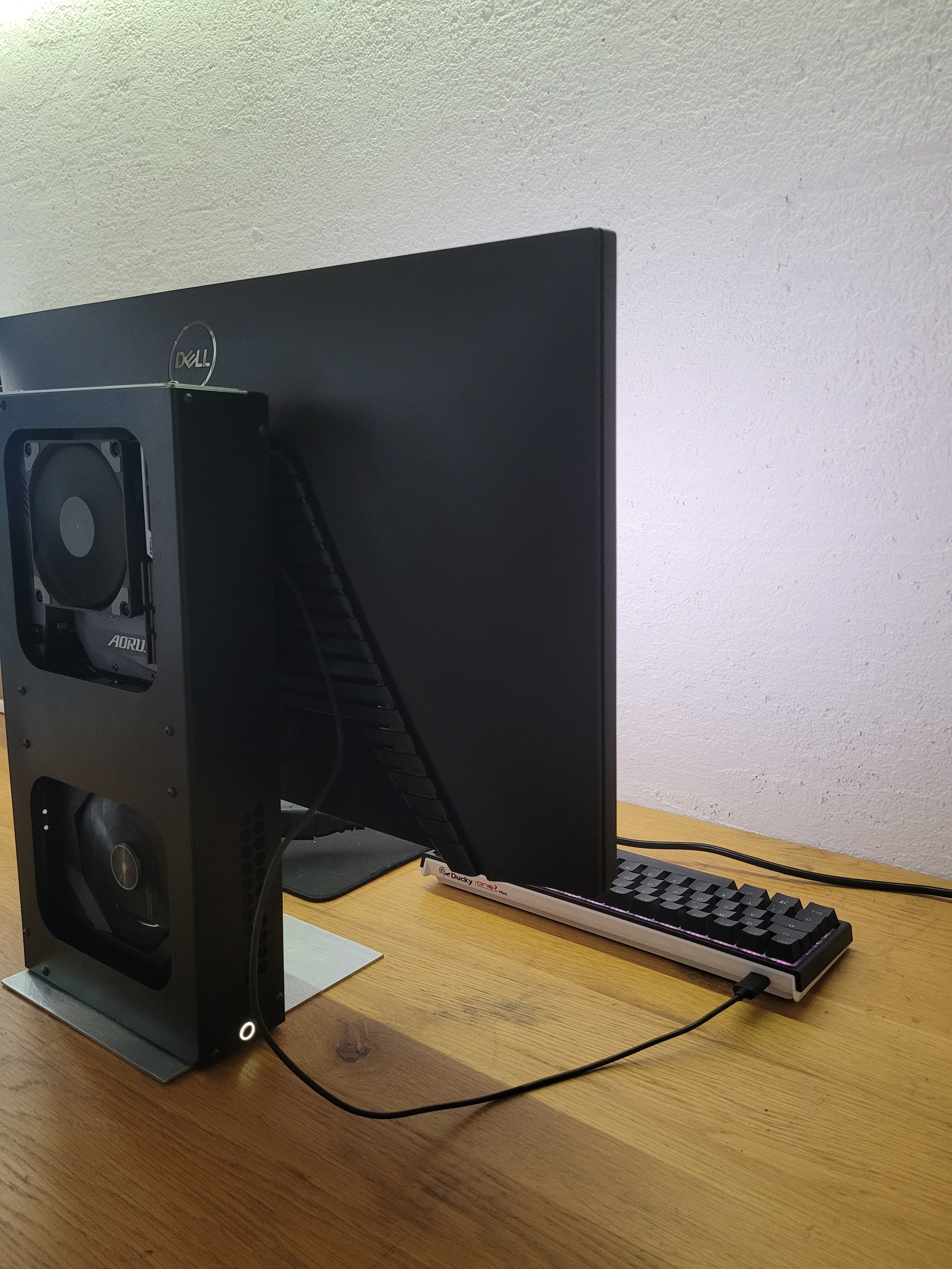

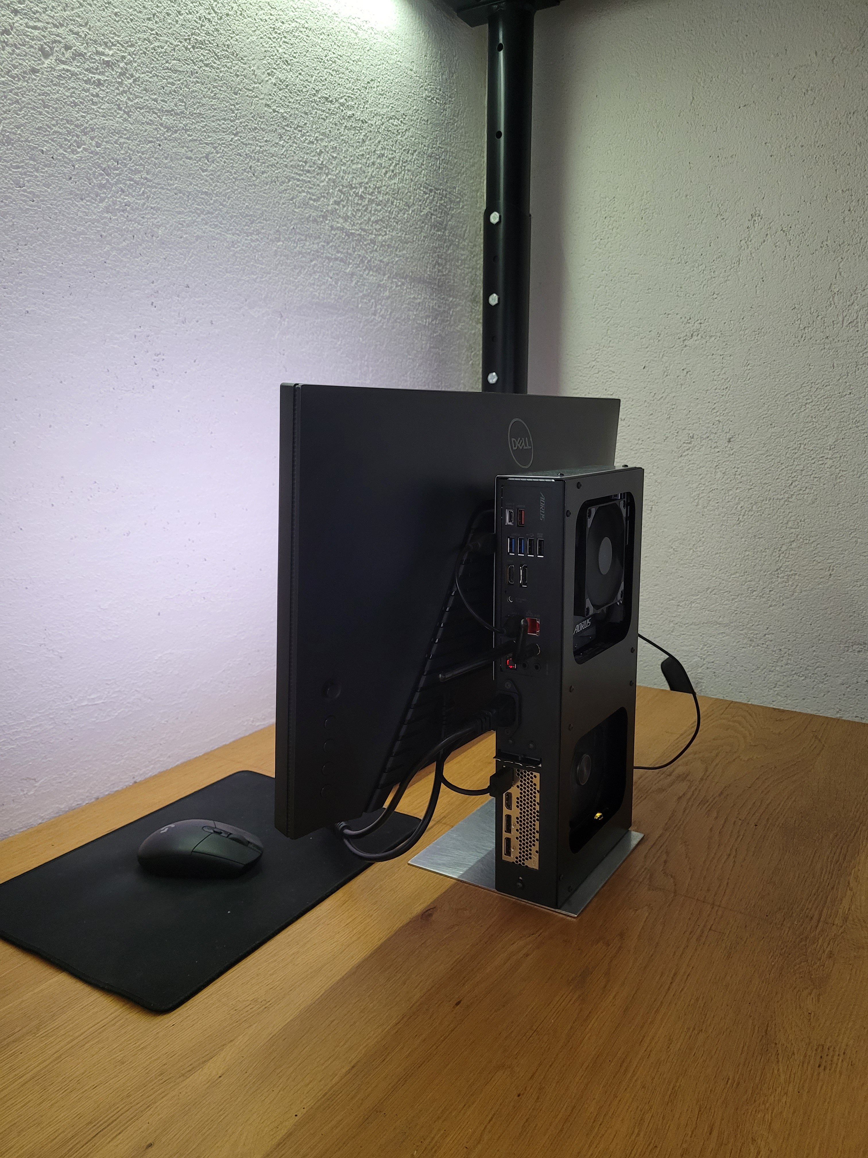

Danke für den Netzteiltipp. Sollte ich meine alte Xbox one nicht loswerden, wird die ausgeschlachtet und darin ein Rechner eingebaut, quasi im gleichen Formfaktor wie Du da oben hast
geile Sache. Hast du noch einen Prototyp zu veräußern ? Möchte mal ein Upgrade zu meinem Velka Case.
@Midgarder Danke :), von den k4.32L 1.1 habe ich noch alle fünf da. Eins davon will ich für ein NAS verwenden.
Von den k3.93L v1.1 noch zwei. Eins nutze ich selbst und eins ist B-Ware... zum rumprobieren.

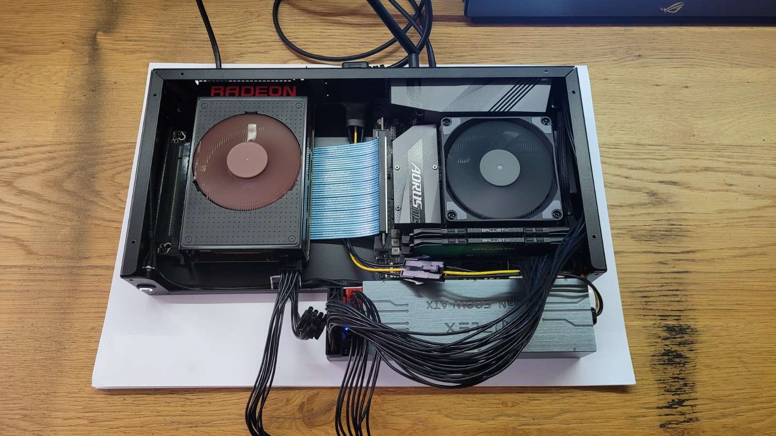

Momentan warte ich auf 10x k3.93L v1.2 (bundle):
Netzteil liegt schon bereit... und die RX 6700XT Fighter sowie die RTX 4070 Twin Edge werden beobachtet.
@Midgarder Ja, aber die sollen auch bald wieder vorrätig sein bei HDPLEX.
250W und 500W können auch kombiniert werden mit der 5.12 Erweiterung, wobei ich nicht wüsste wofür die 750W... und nur ein 500W im 5.12 nutzen würde.

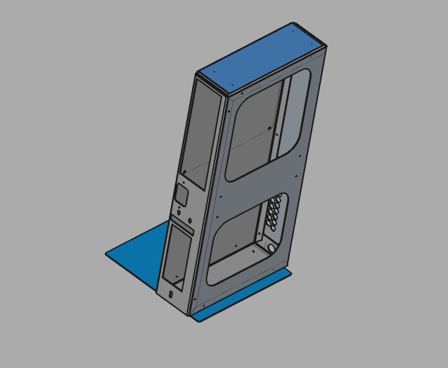

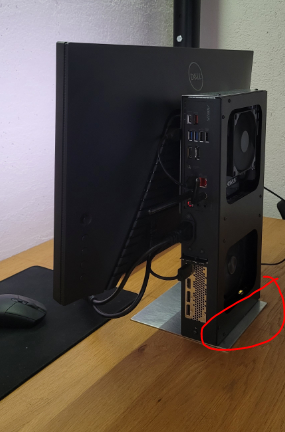

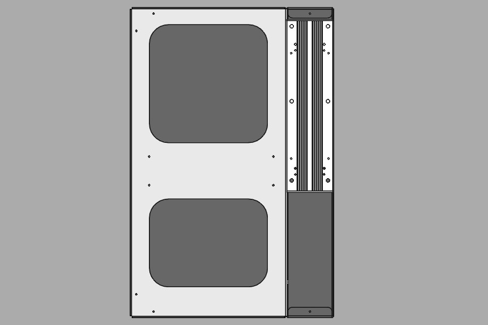

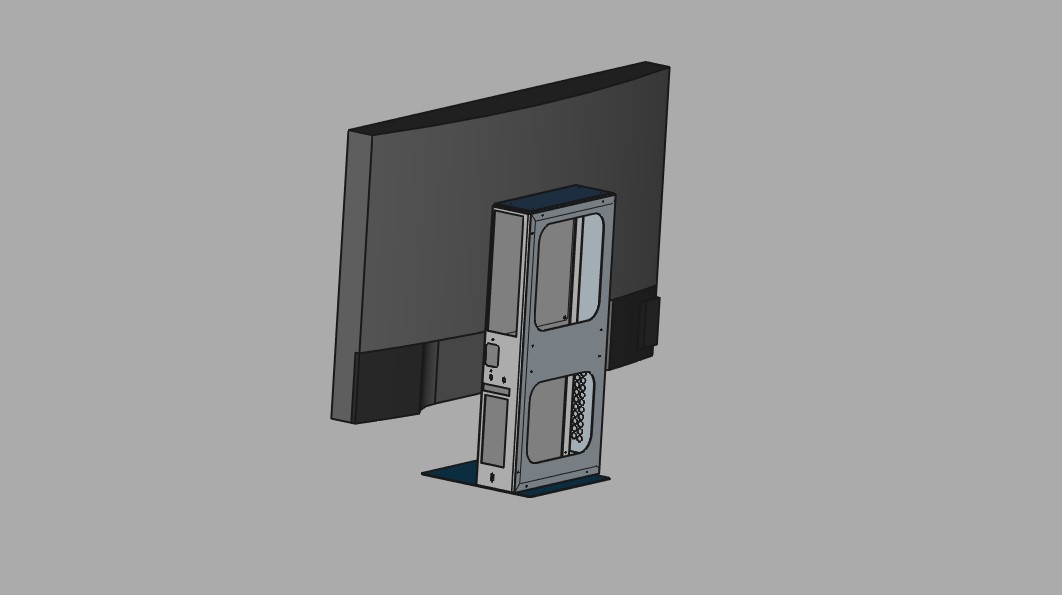

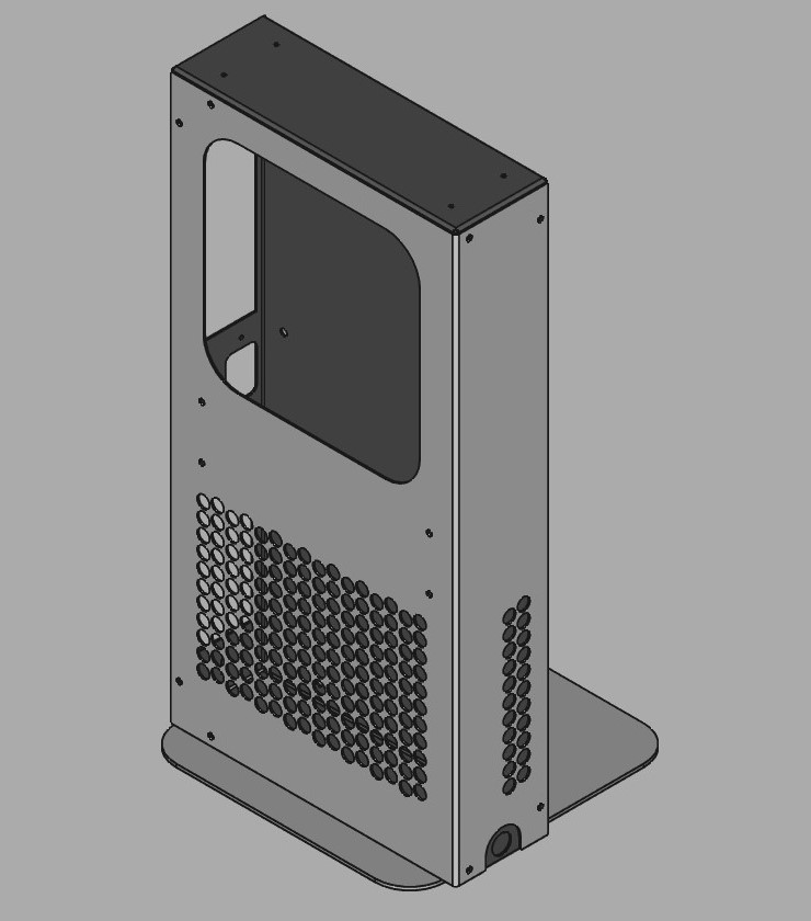

Nur so ein Gedanke, wenn man die Stärke des Cases um ca. 1,5 cm anhebt, dann würde es doch auch prima passen (siehe Bild) u.U. eine 140Aio verbauen können... Würde dann ja evtl. auch größere Grakas aufnehmen können.
Meinte oben dann die CPU dann mit einer flachen 140er Aio als Kühler statt nem TopBlower. Würde die max TDP etwas erhöhen. Ist aber nur gesponnen und gebrainstormt ohne drüber nachgedacht zu haben.
Sorry… Manchmal schiesse ich einfach drauf los
@DeltaPee Kein Problem :) es geht ja alles. Karten und Kühler sind nach oben und in die Länge nicht limitiert. Im Video spreche ich z.B. die 4090FE + SFX Netzteil an... xD
Die Basis ist aber erstmal so klein wie möglich, weil anbauen kann man immernoch.
