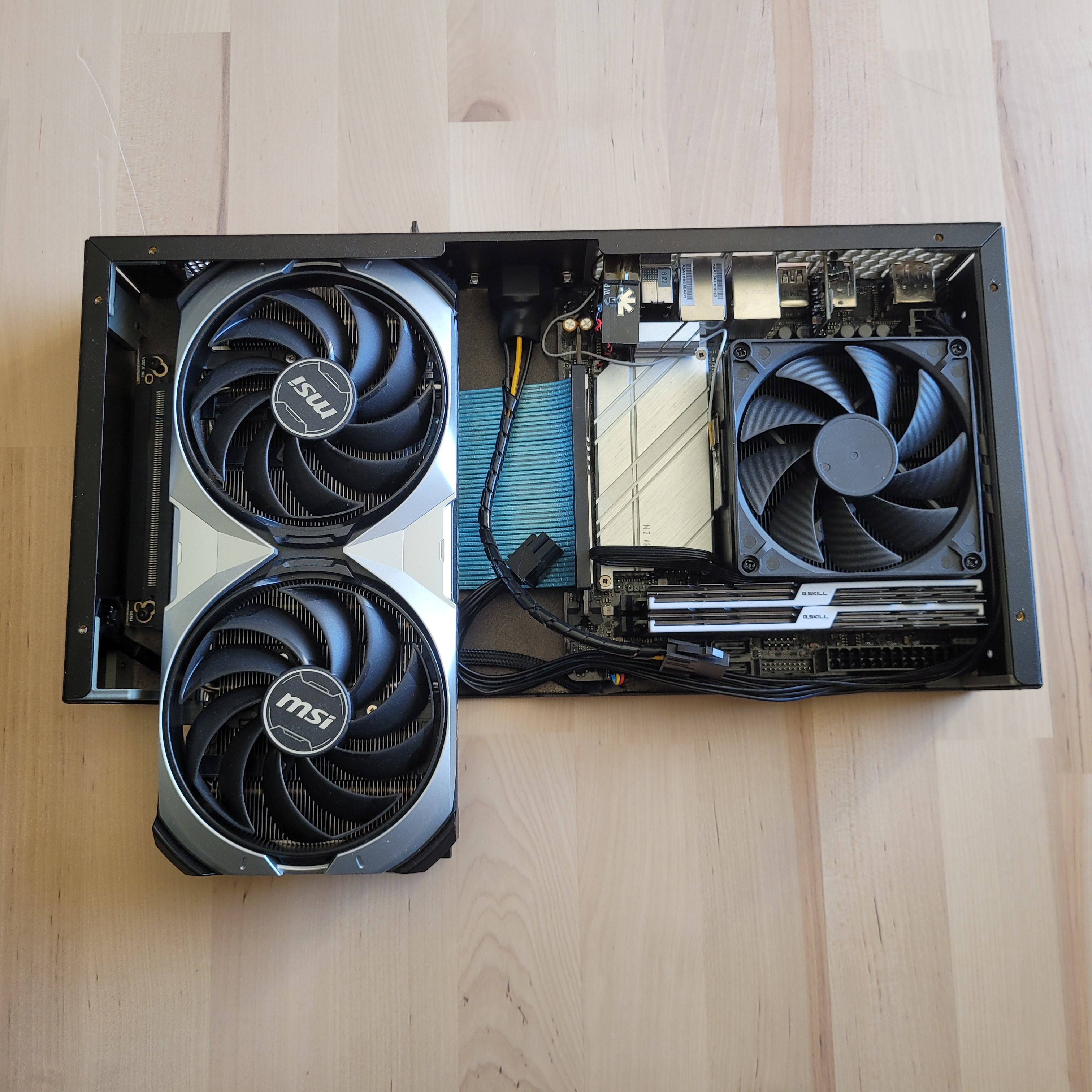

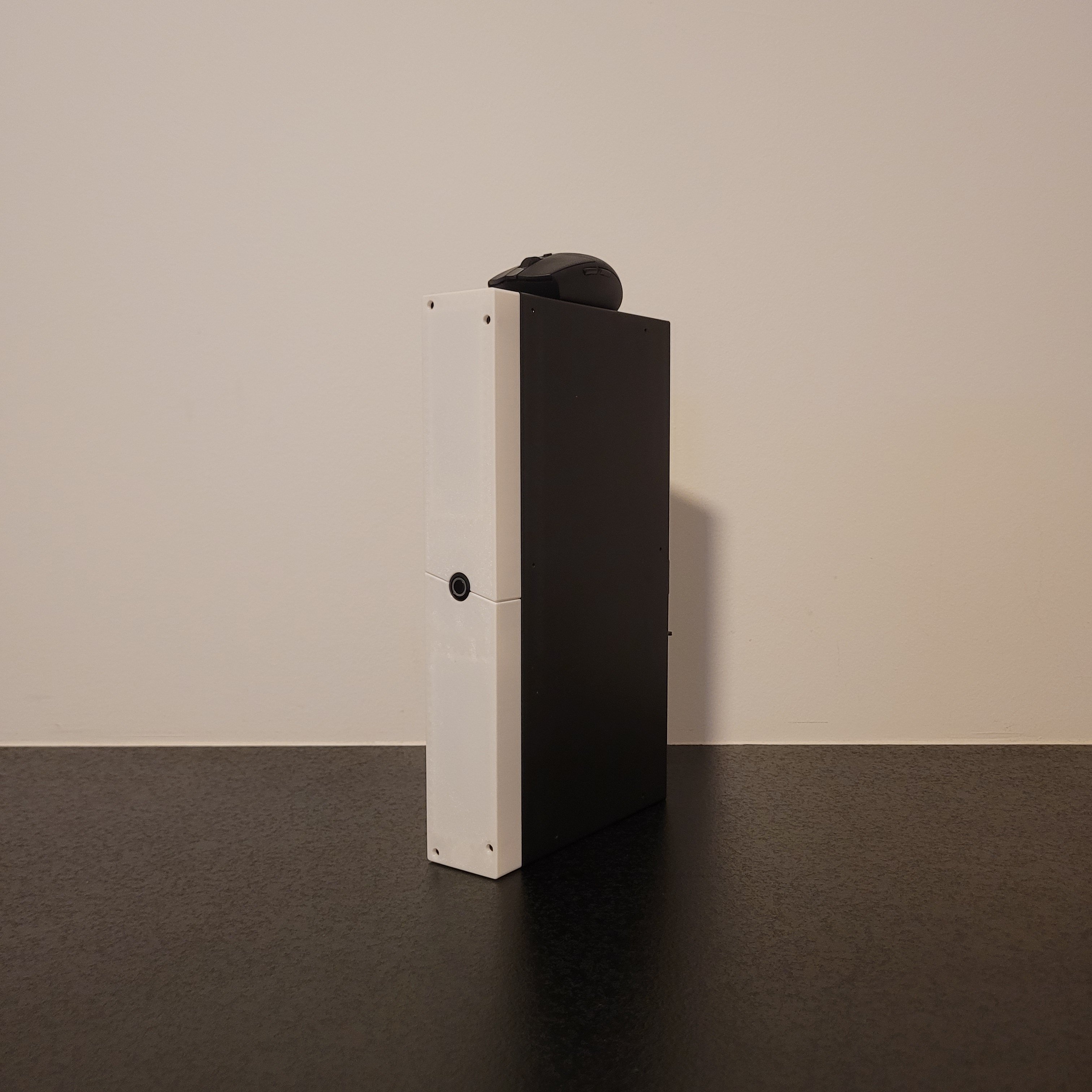

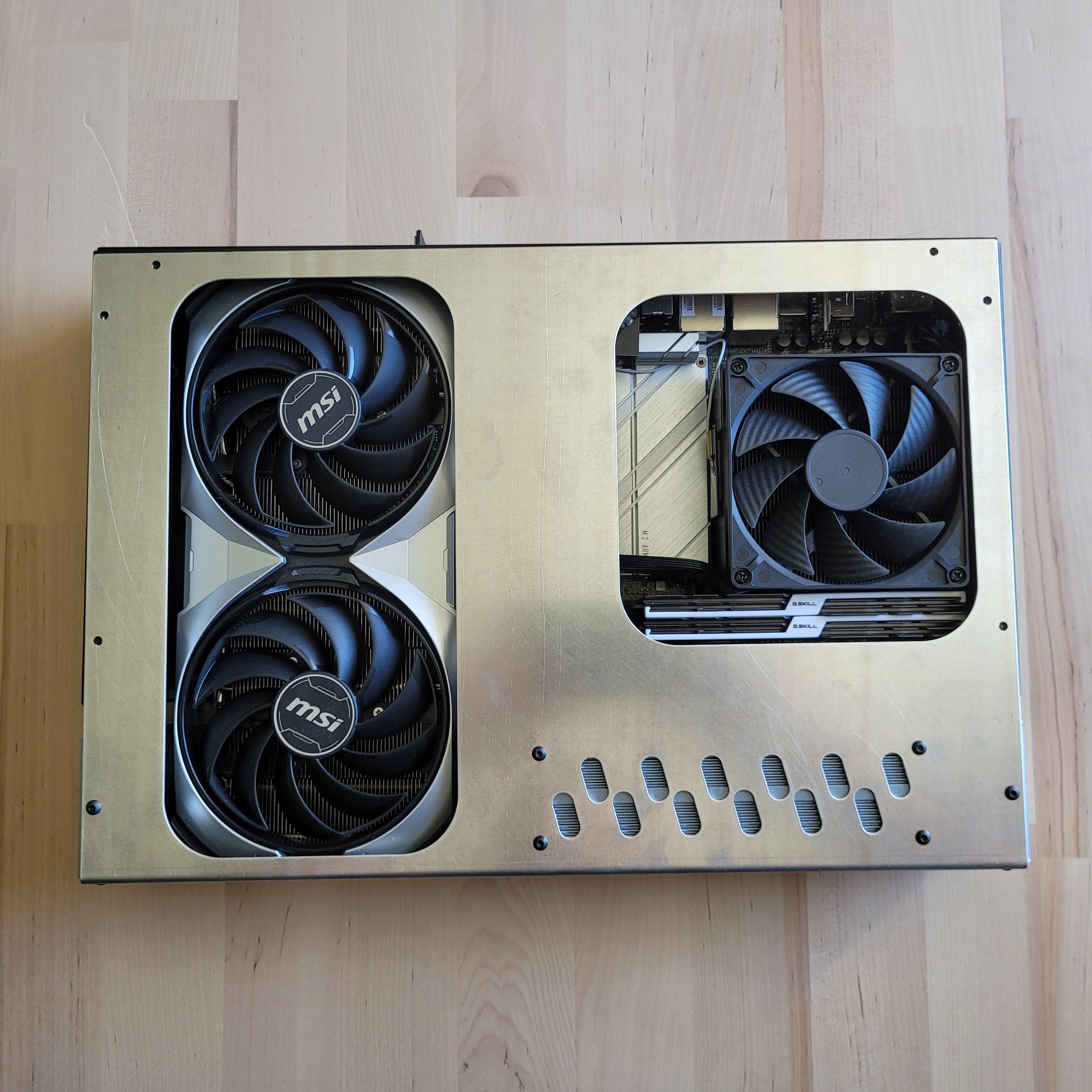

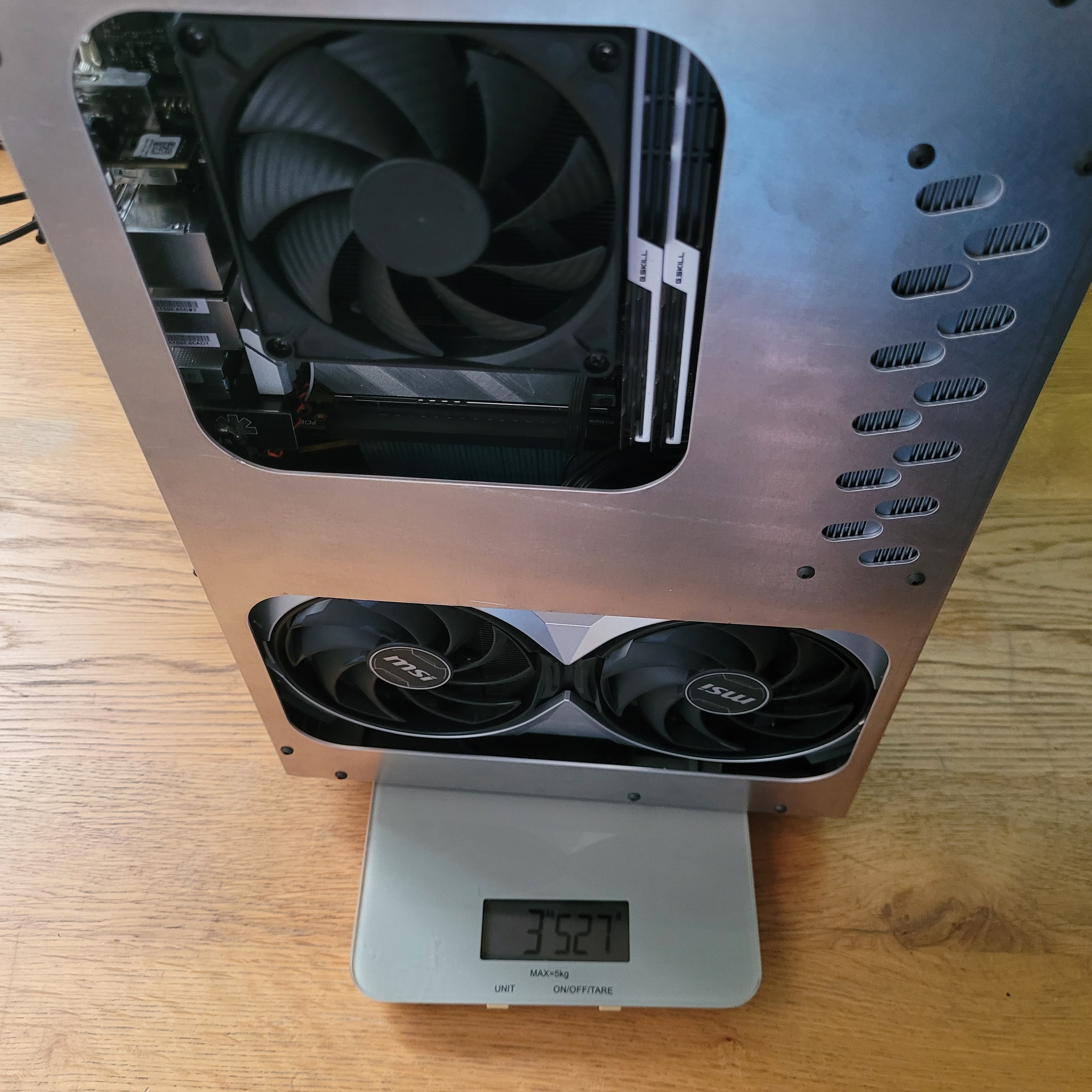

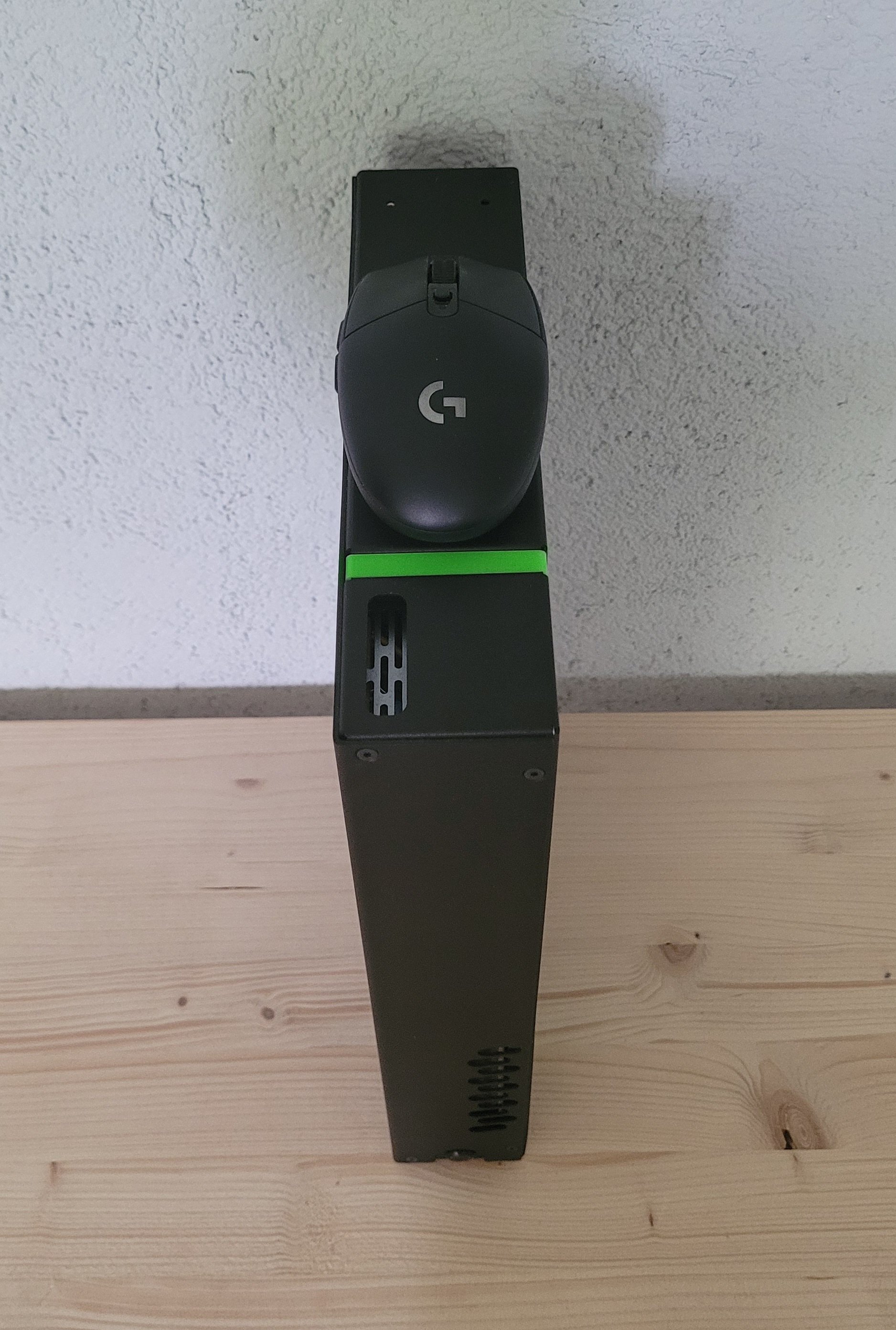

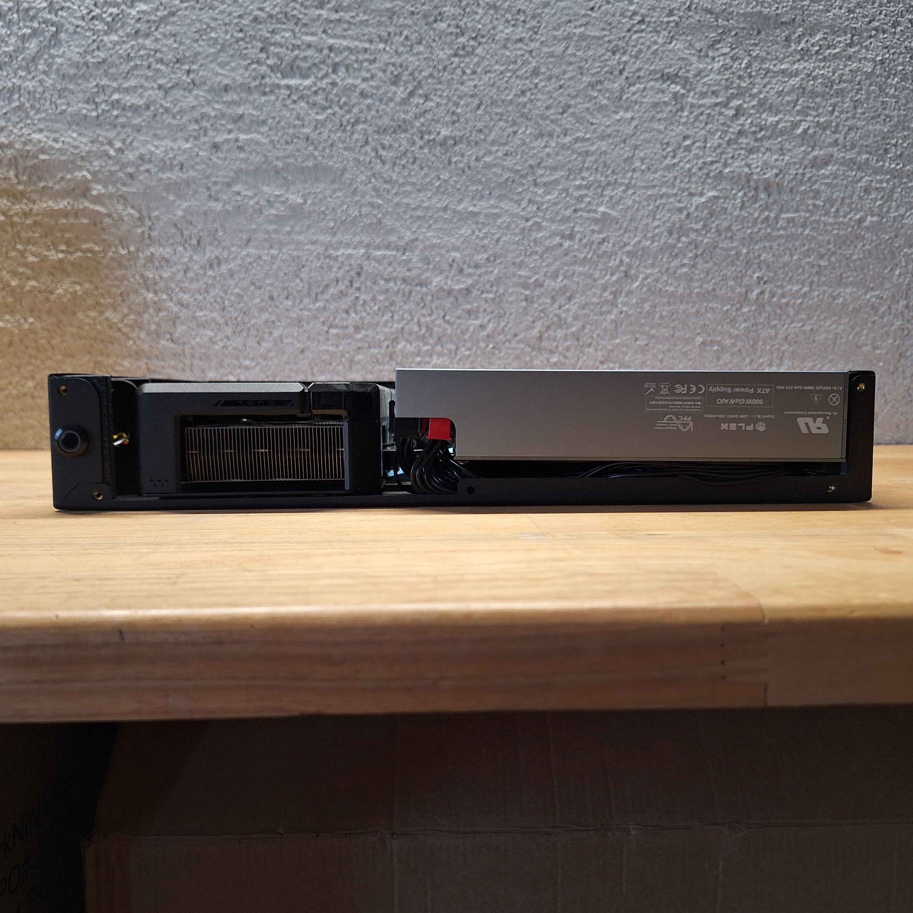

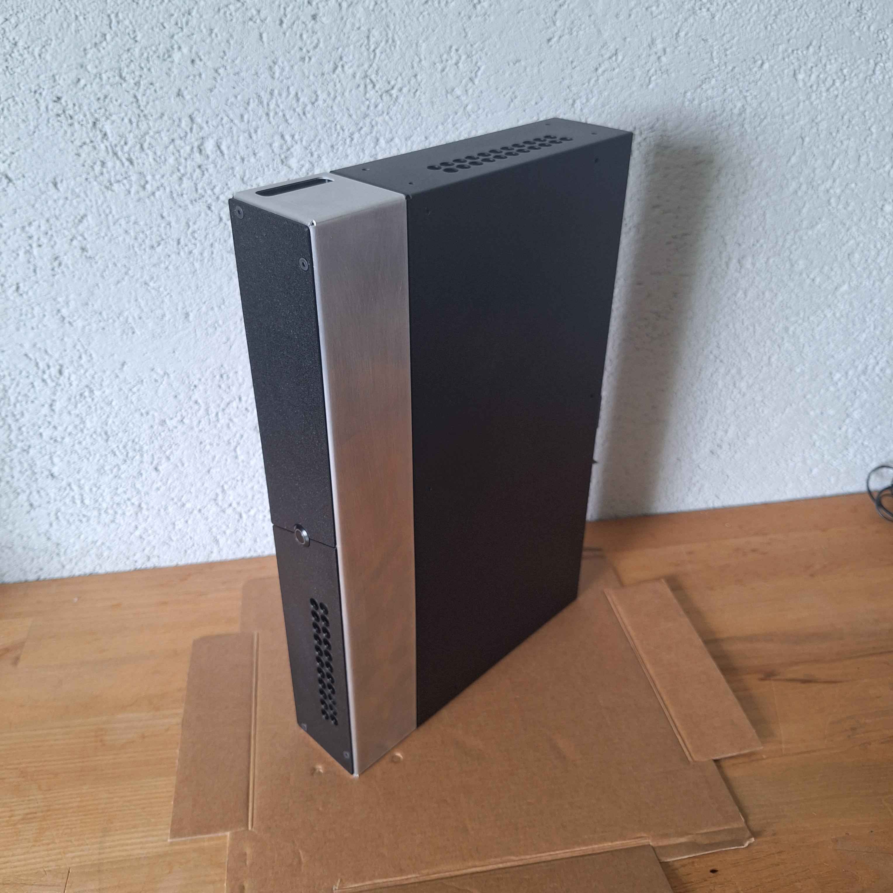

Das mit dem Spacer klappt wie gewünscht und 3,5kg Gesamtgewicht sind echt nicht schlecht ;)

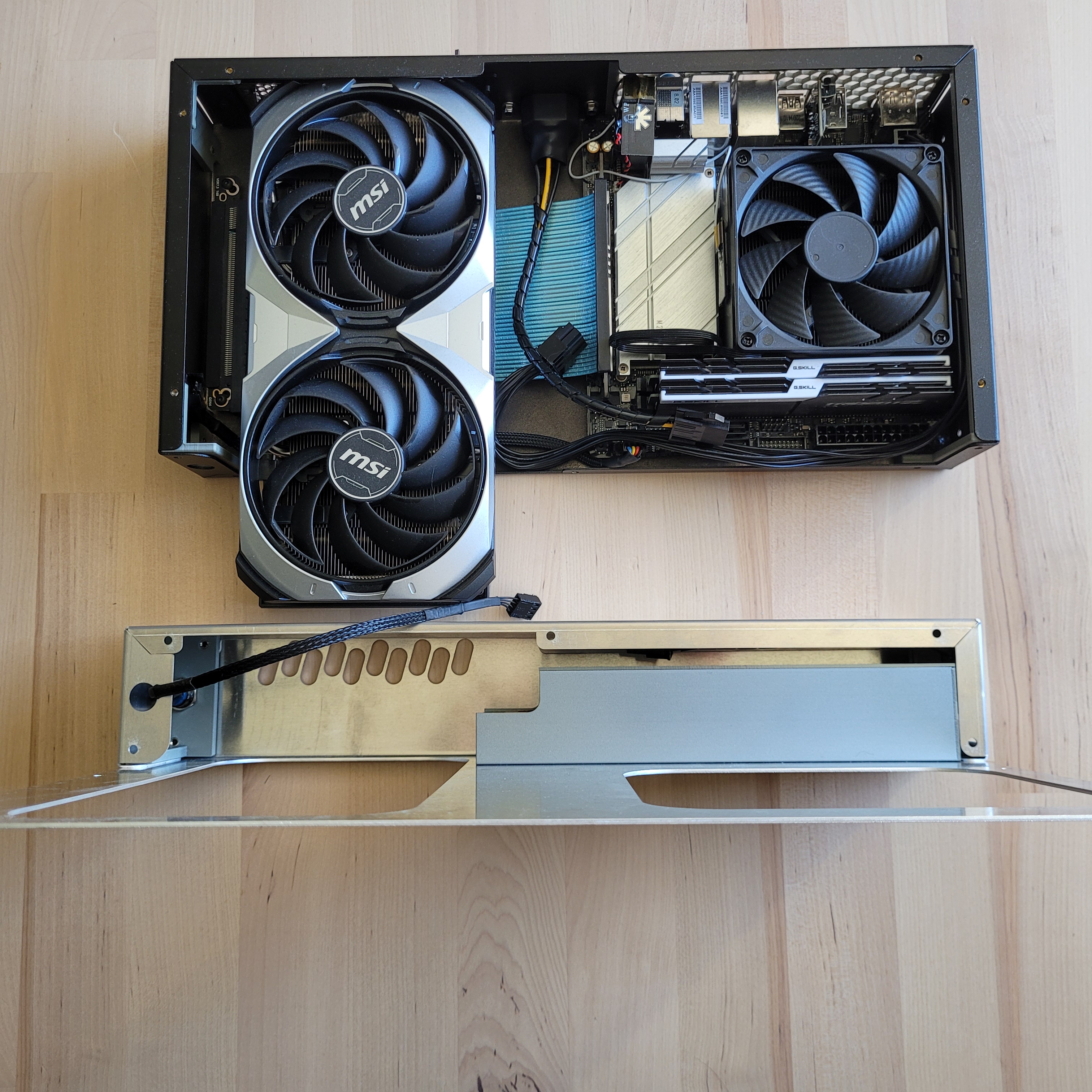

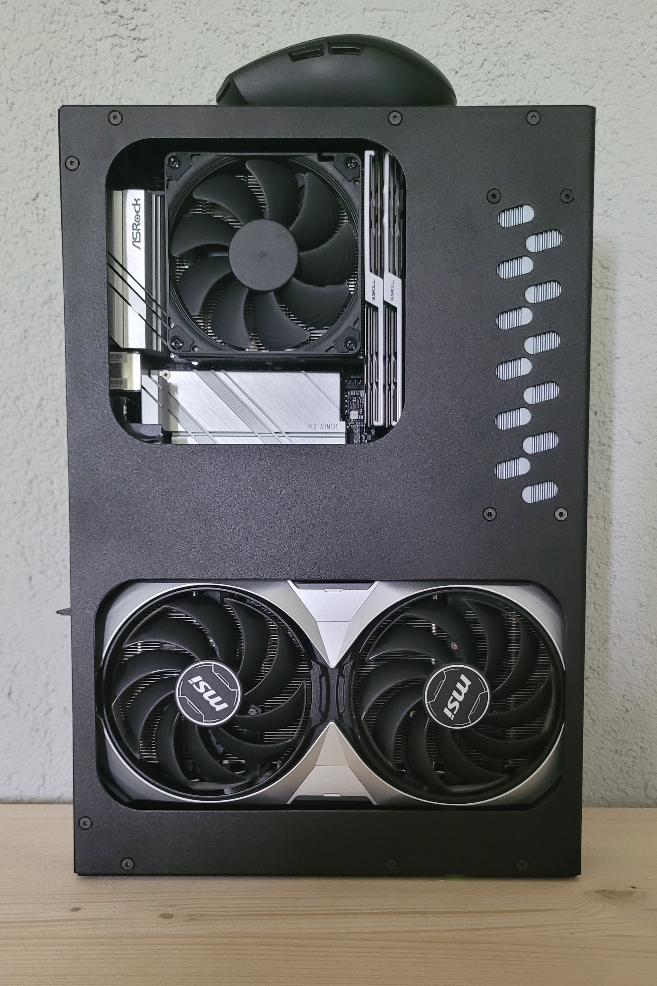

Die 4070Ti wurde schweren Herzens verkauft ... sehr schöne Karte, noch schöneres System, aber ich wollte die 9060XT Reaper ausprobieren, weil momentan relevanter.
Ich wünschte, die hätten sie einfach nur <180 mm, mit einem Lüfter, gemacht. So wie die ausgezeichnete 6600XT Challenger ITX, aber gut. Sie ist trotzdem die kleinste verfügbare (16 GB) 9060XT.

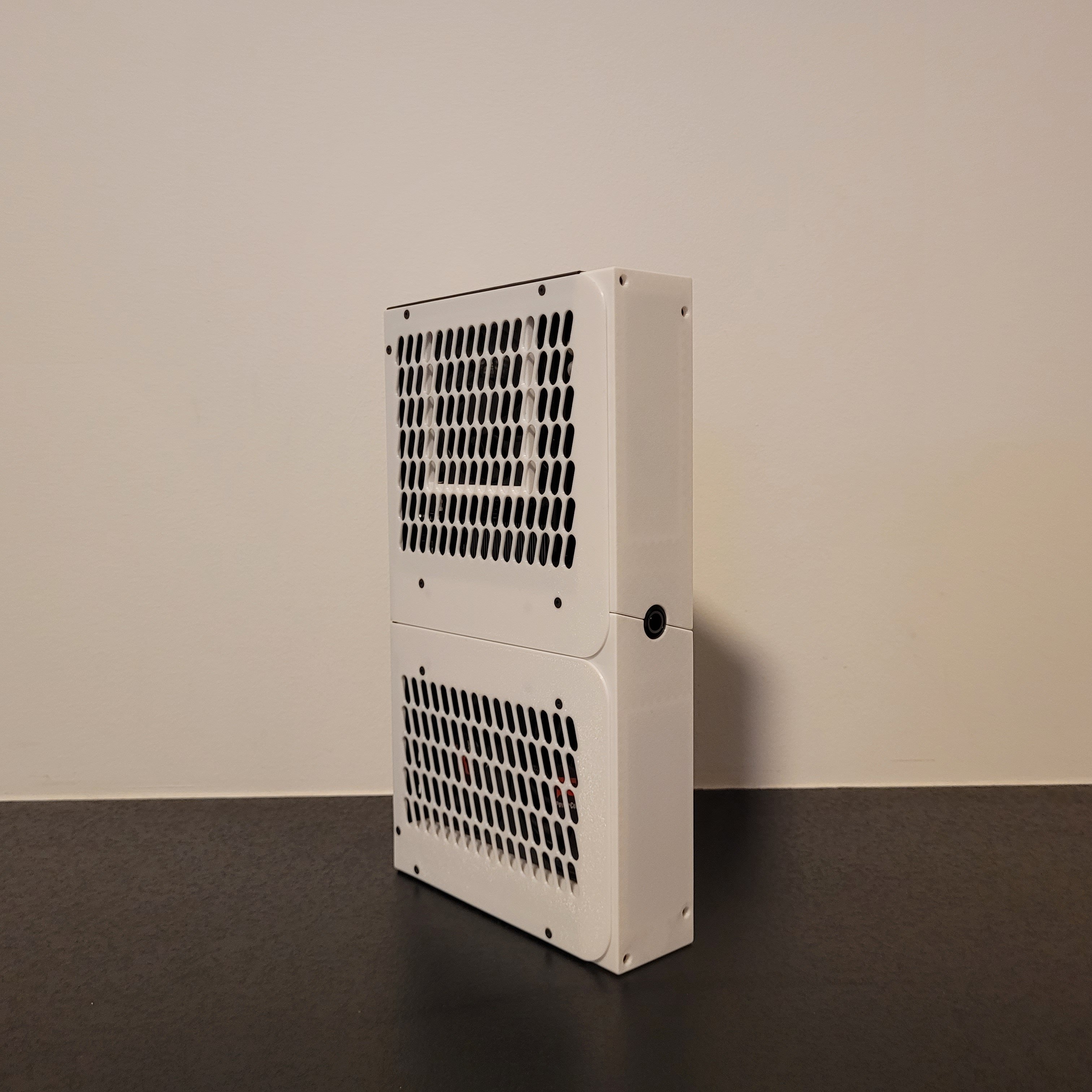

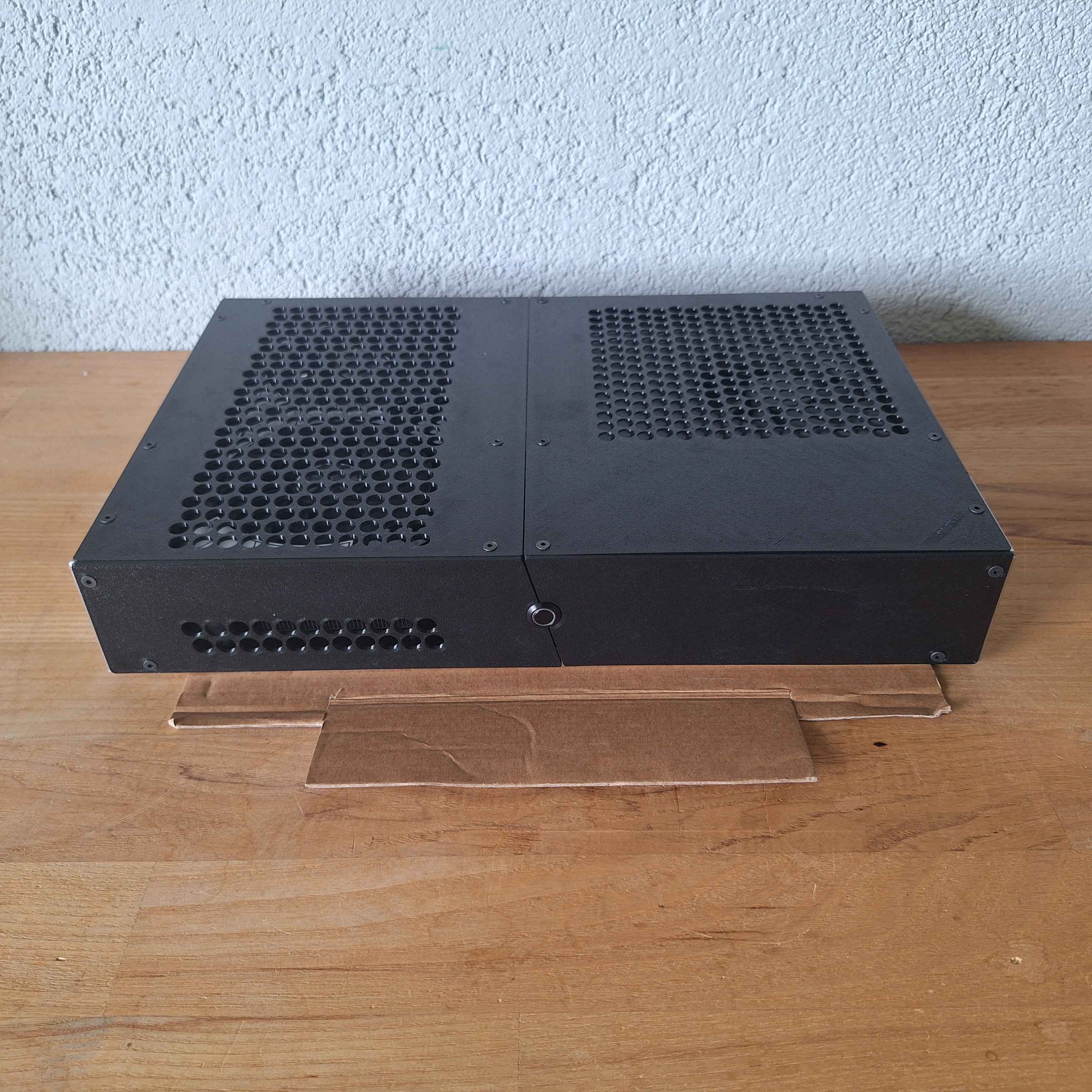

Es werden 360×60×206mm d.h. 4.45L allerdings vorerst nicht mit dem 250W oder 500W GaN sondern dem LOP-300-12 + PicoPSU.
Reaktionen: fram, Zwirbelkatz, ALPHA-S und 2 andere

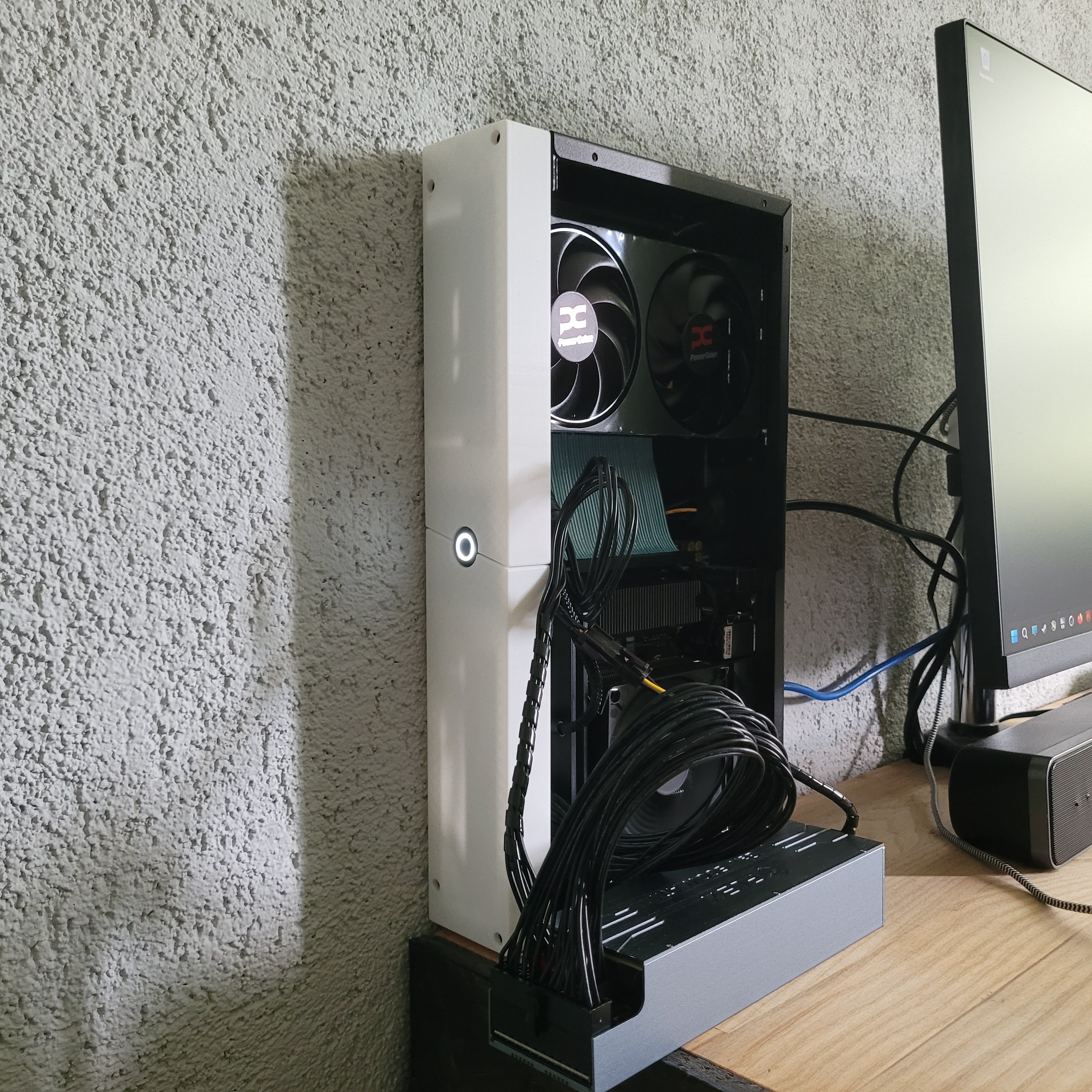

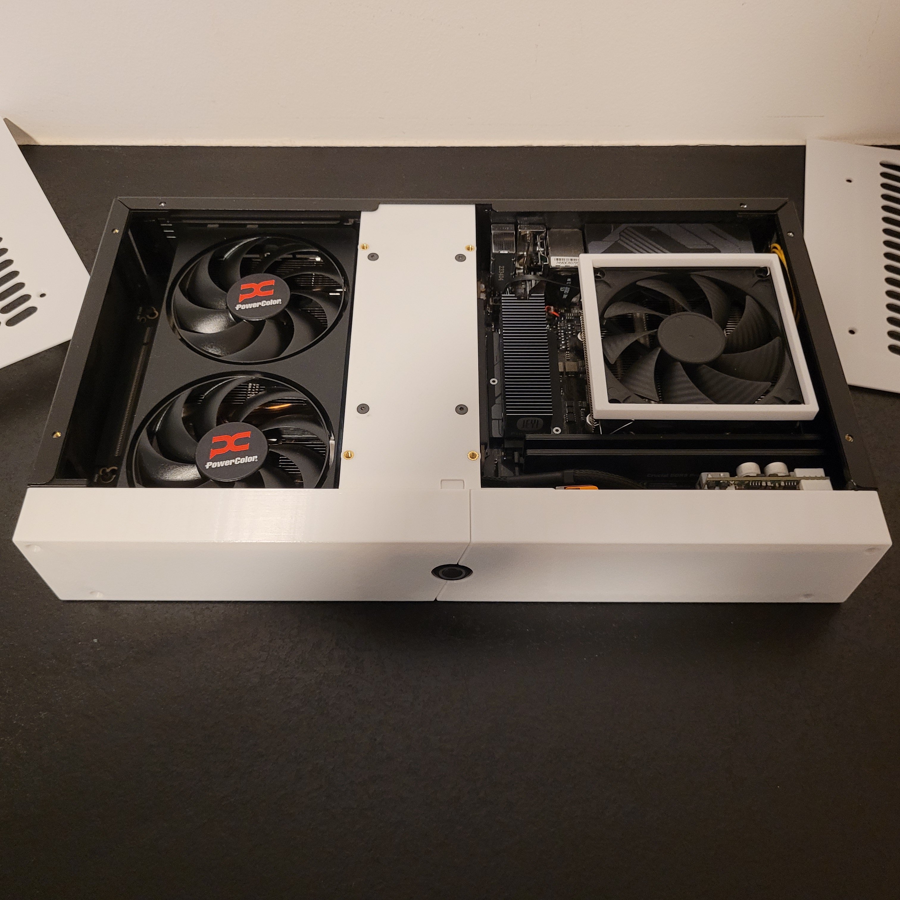

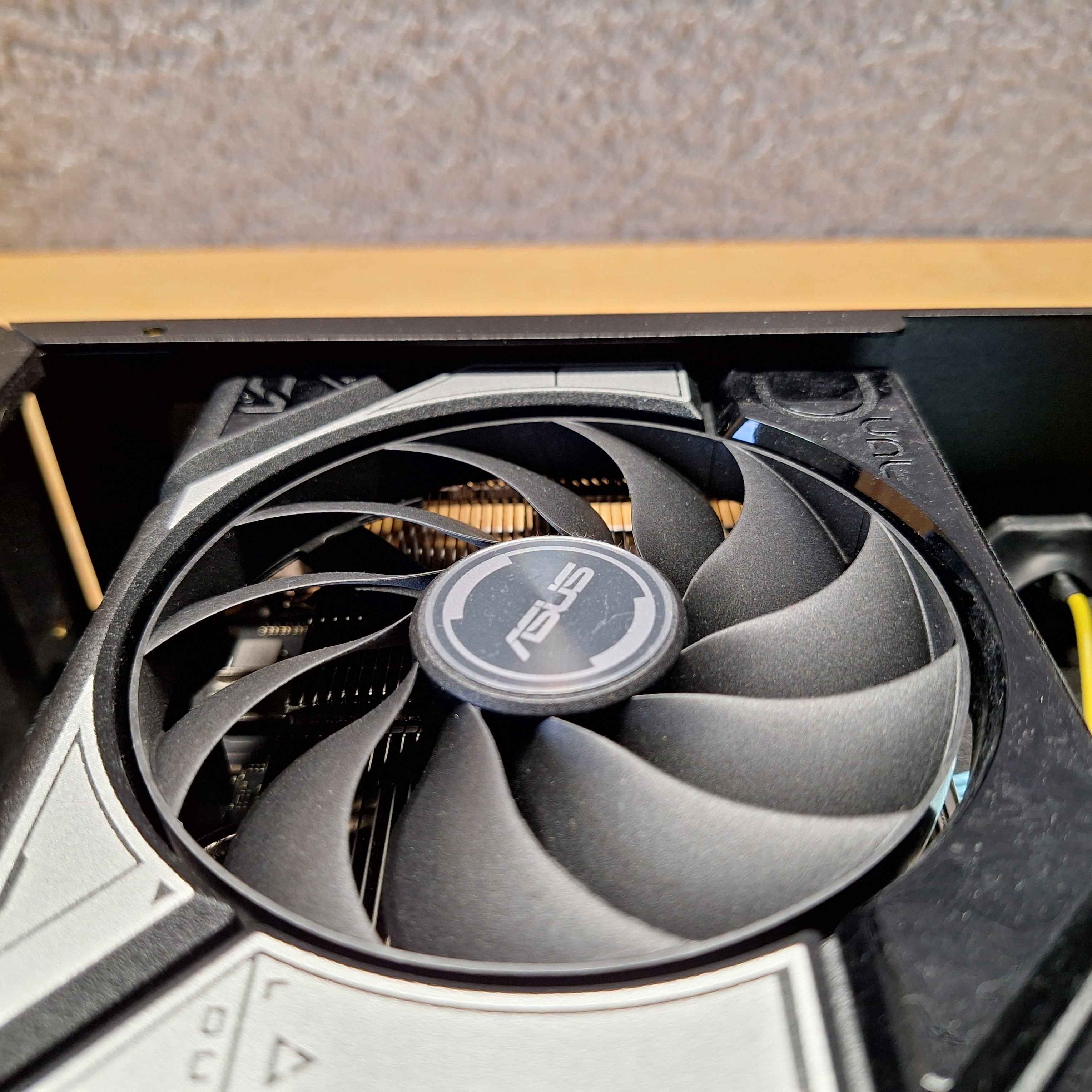

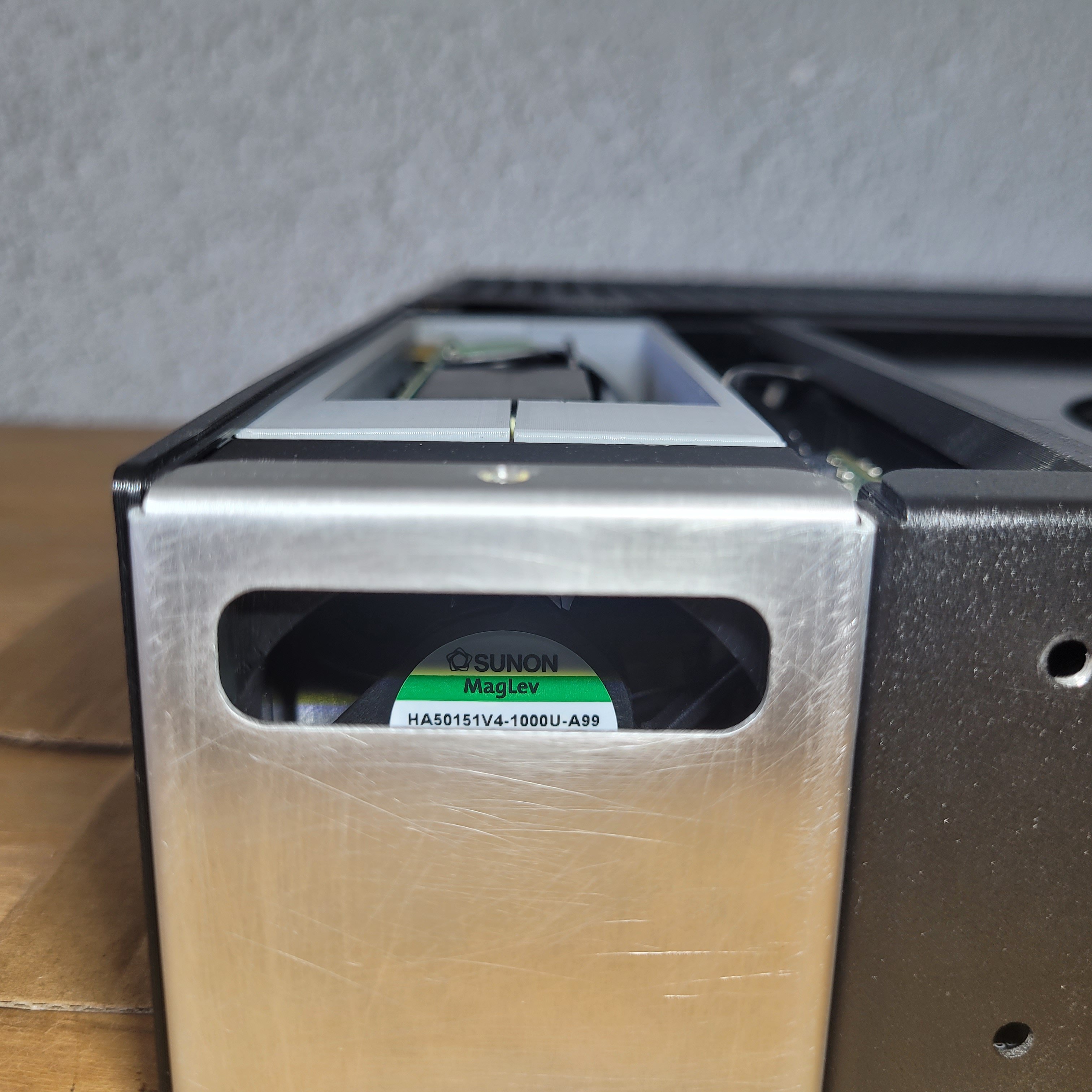

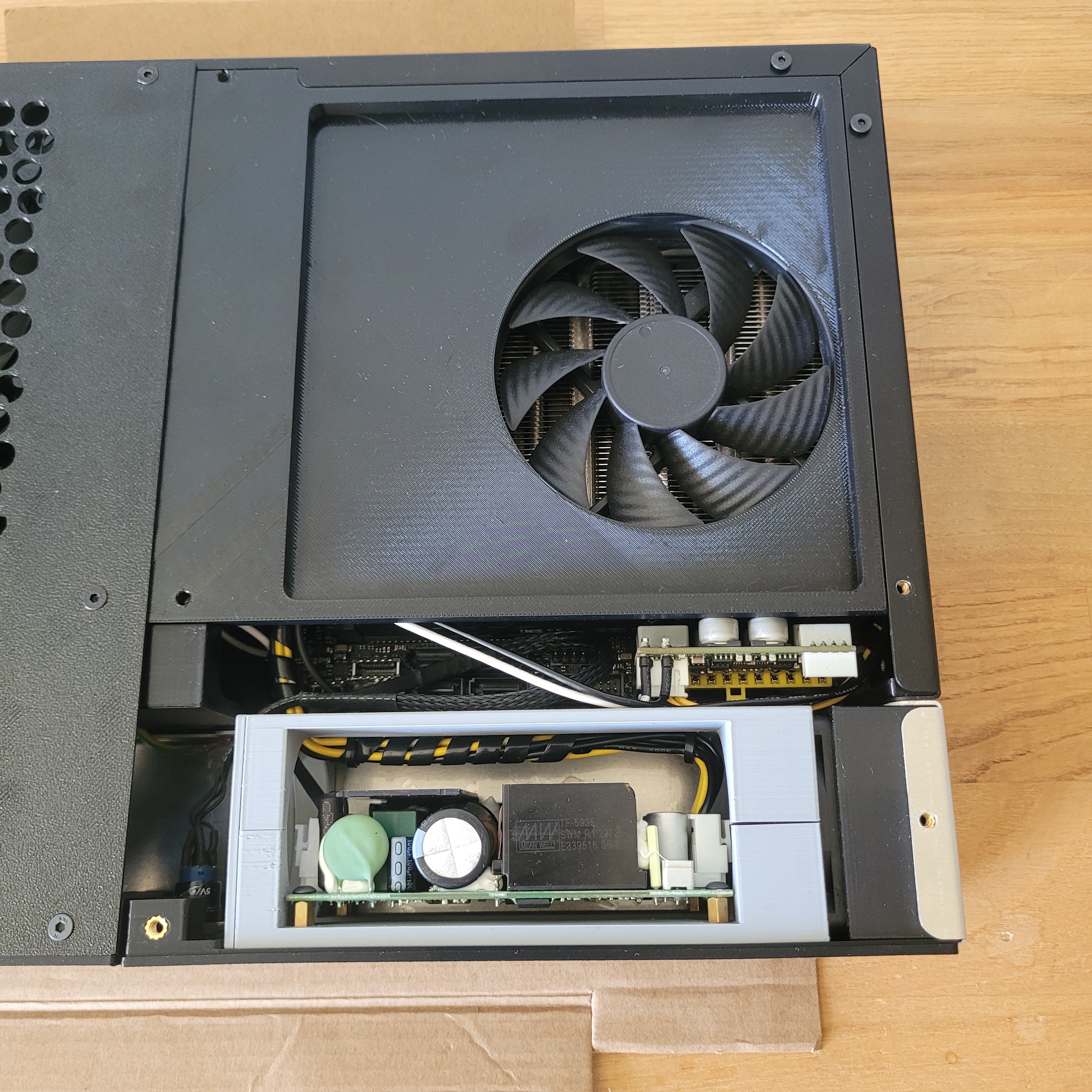

Neben der Reaper hatte ich jetzt auch die ASUS Dual ausprobiert. Bei der Dual muss man die Lüfter und Abdeckung entfernen, ansonsten kollidiert sie mit dem LOP-300-12. Zusätzlich habe ich in dem Beispiel die Backplate entfernt, um etwas Volumen gegenüber der Reaper einzusparen: 360 × 60 × 199 mm (4.3L).
Was besser ist, kann ich nicht sagen. Bei der Reaper wird die M.2 und CPU wärmer, aber bekommt man das in den Griff ist die Front schöner, weil kein Luftauslass nötig ist.

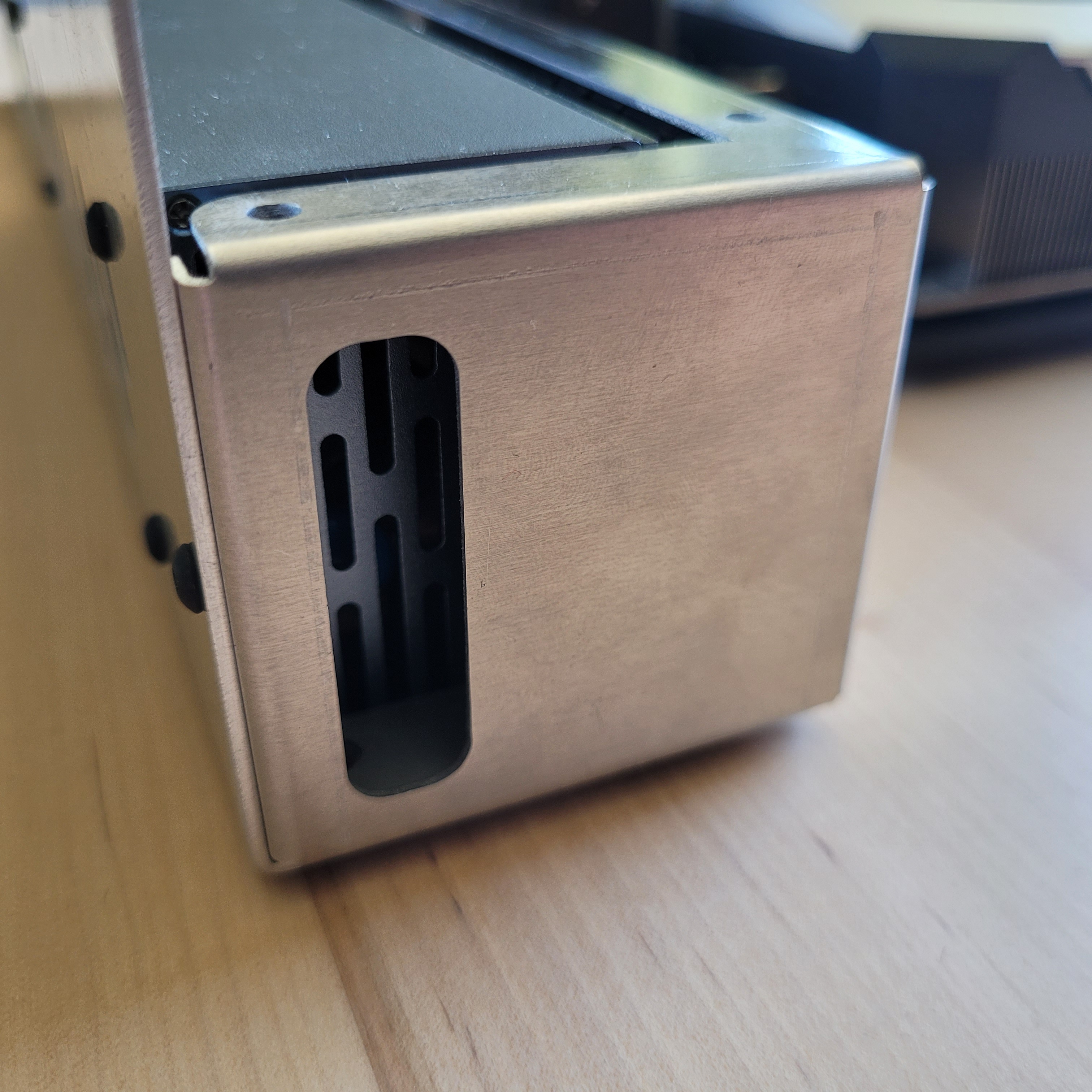

Bei der Dual hat man die warme Luft gleich aus dem Gehäuse raus, muss dafür aber auch eine Öffnung schaffen. Das ginge allerdings auch hübscher als das, was ich jetzt hatte 😅 entweder nach unten/hinten raus, oder mit Perforation wie auch bisher bei den Aludeckeln.

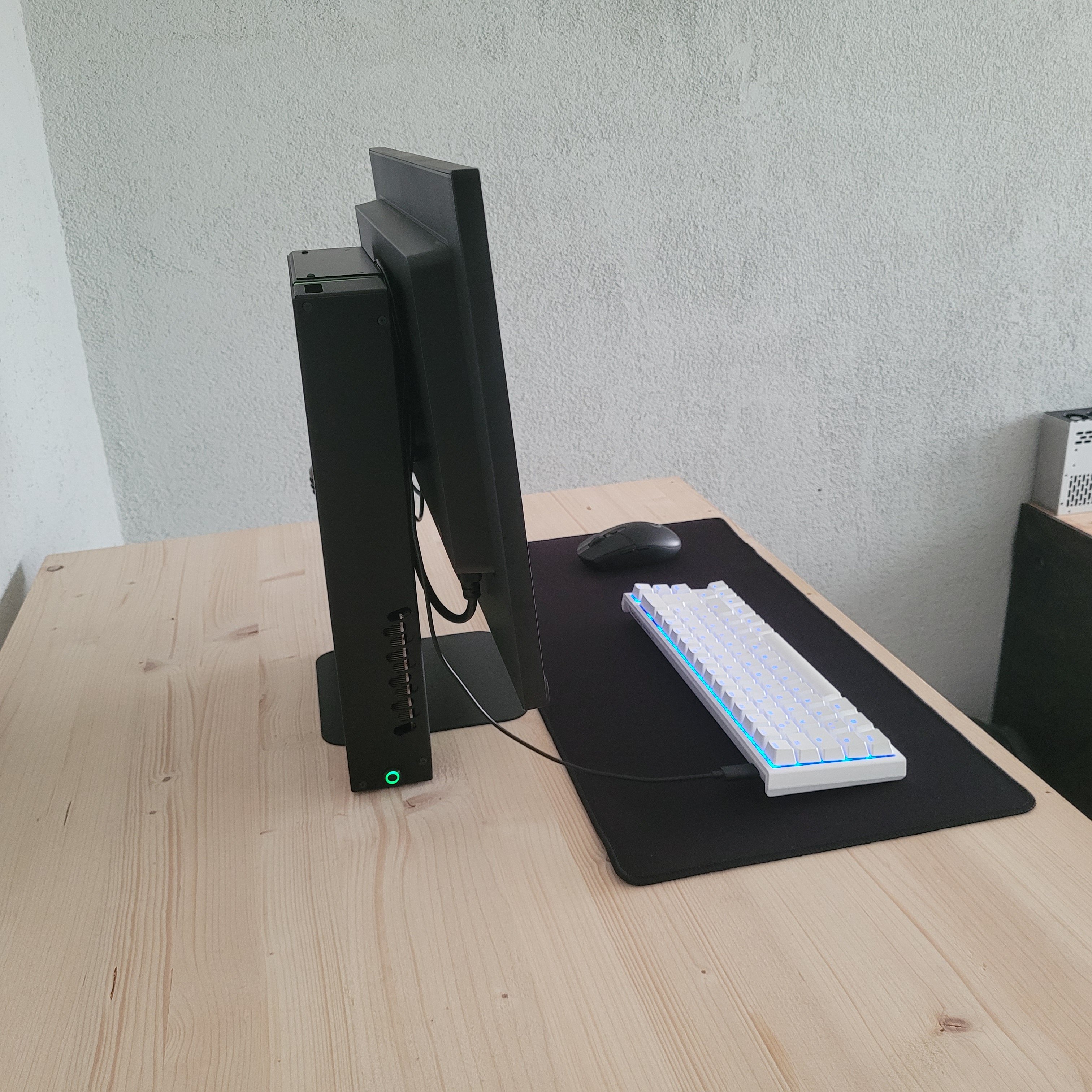

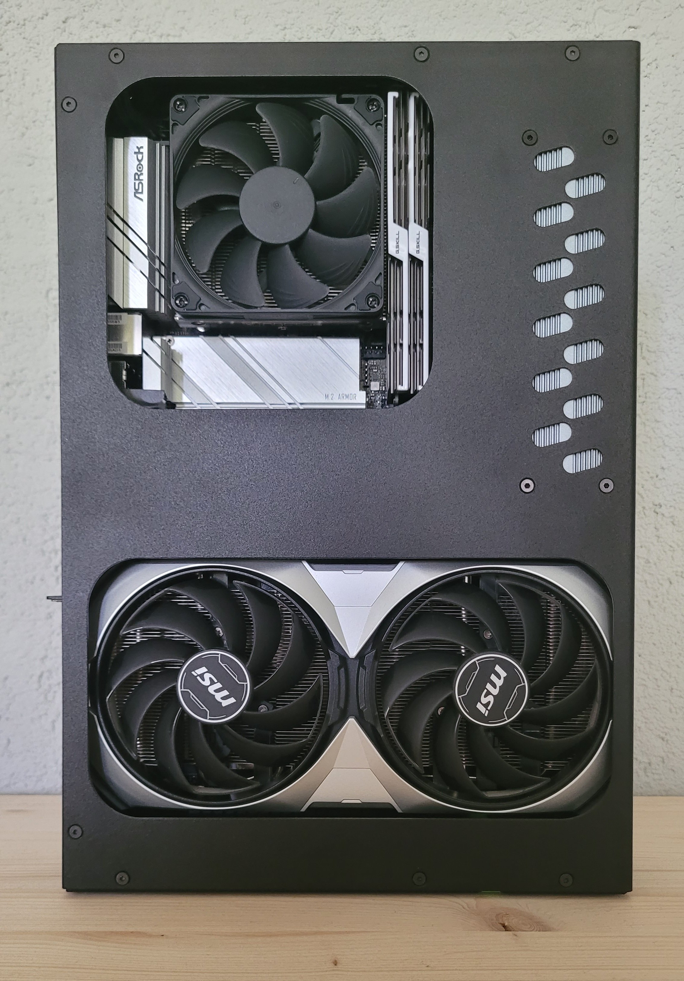

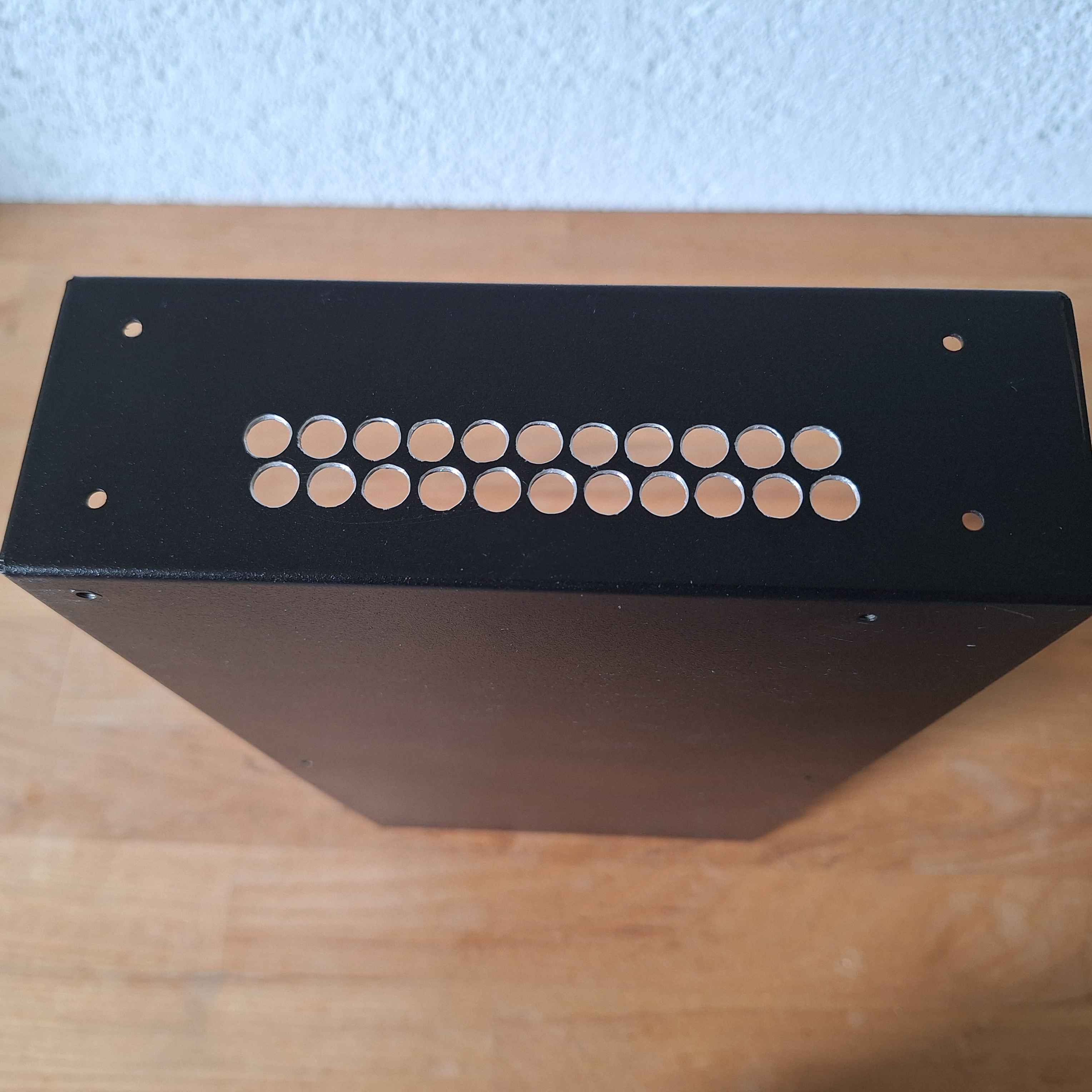

Die 8 GB 9060XT Reaper ist jetzt ins (6.44L) SFX-k's gewandert und wird dort wahrscheinlich bleiben. Spätestens im Herbst/Winter dann mit SteamOS/Bazzite als Wohnzimmer-PC. Die 8 GB 9060XT DUAL hatte ich zu eilig und zu günstig wieder weitergegeben 😅

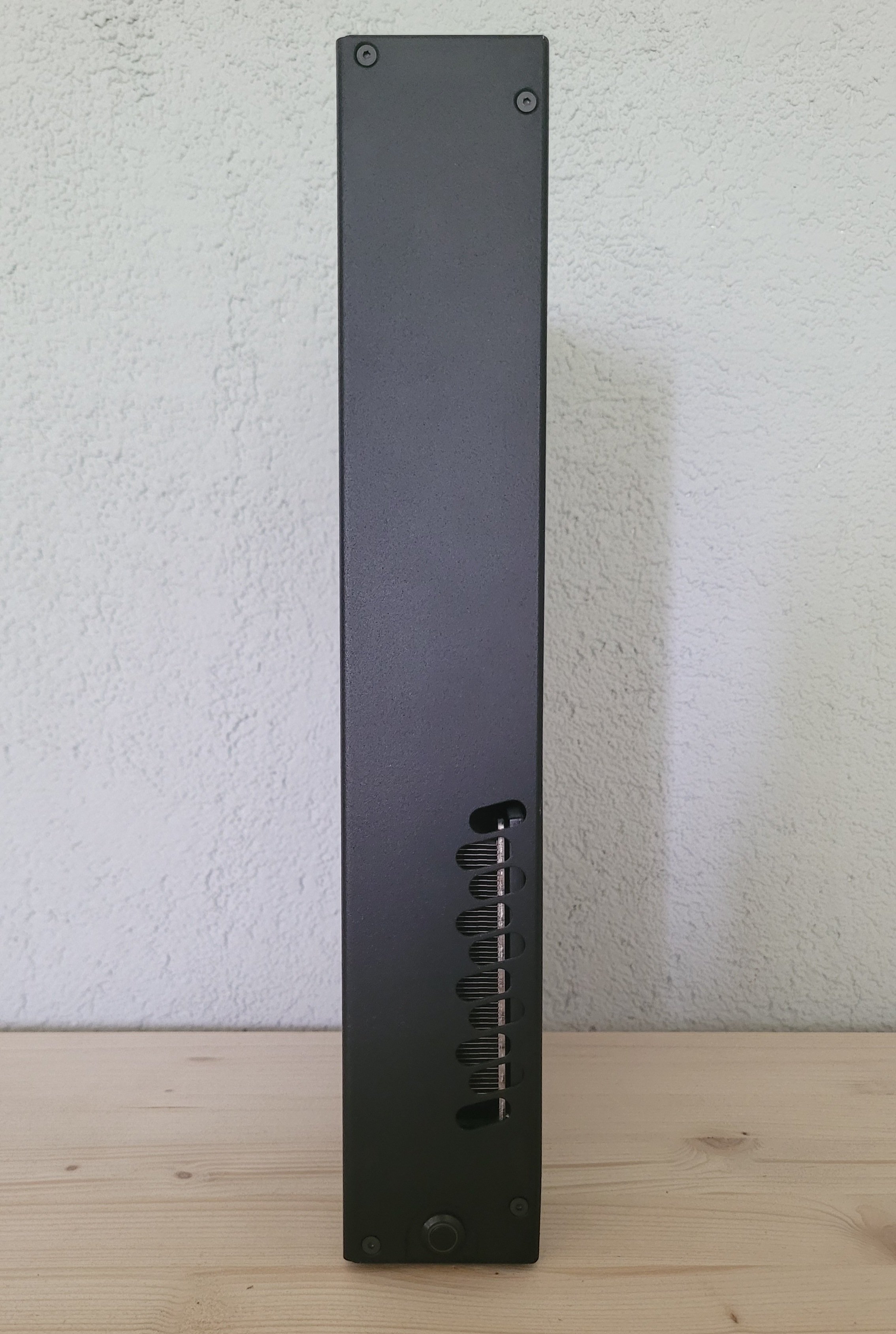

Die 16 GB 5060Ti DUAL hatte ich mir (noch relativ günstig) geholt da sie mit 2.5 Slots und der Ausrichtung der Lammellen ideal ist für das k3.93L (@ 5.12L) ... und zu dem Zeitpunkt mindestens Preisstabil bleiben sollte.

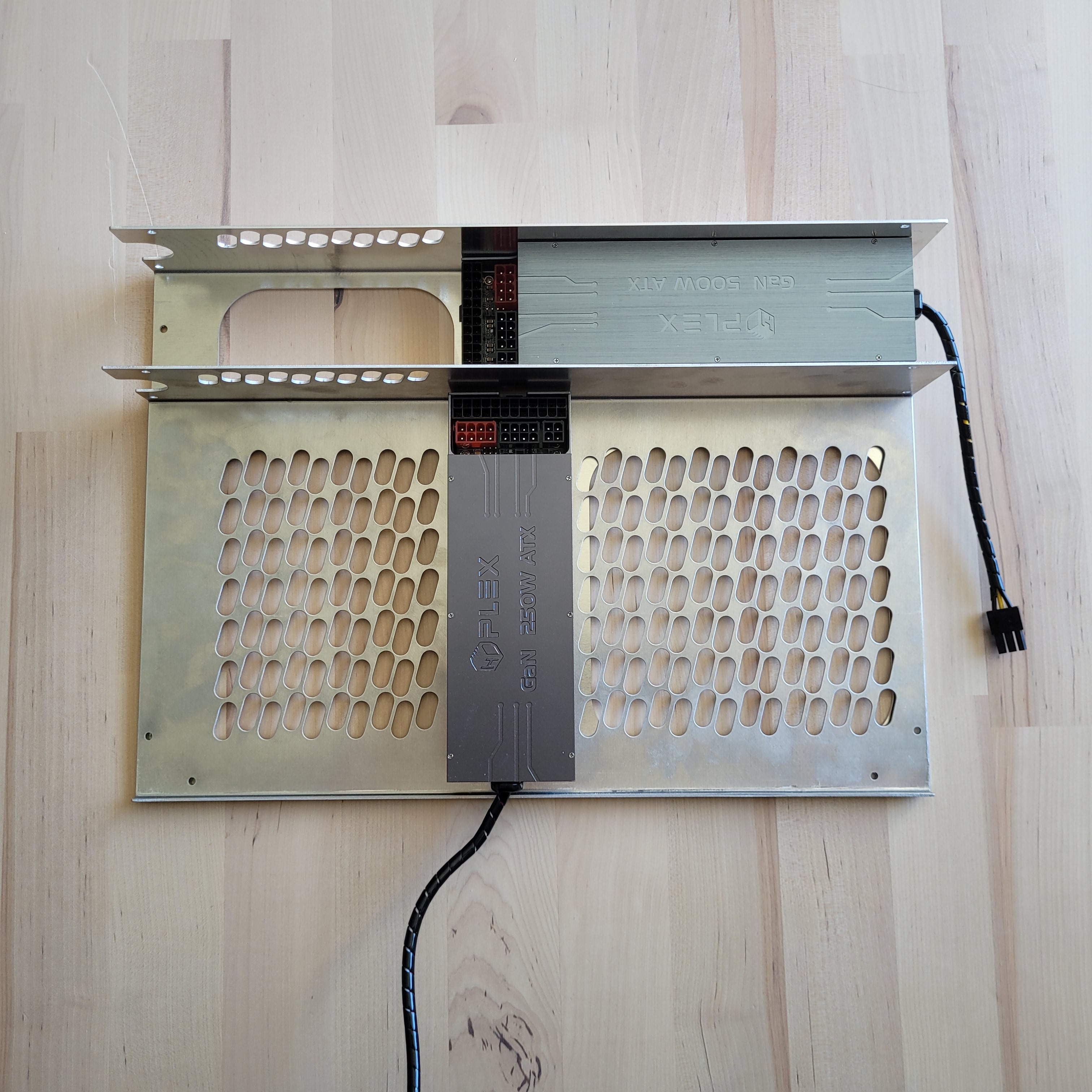

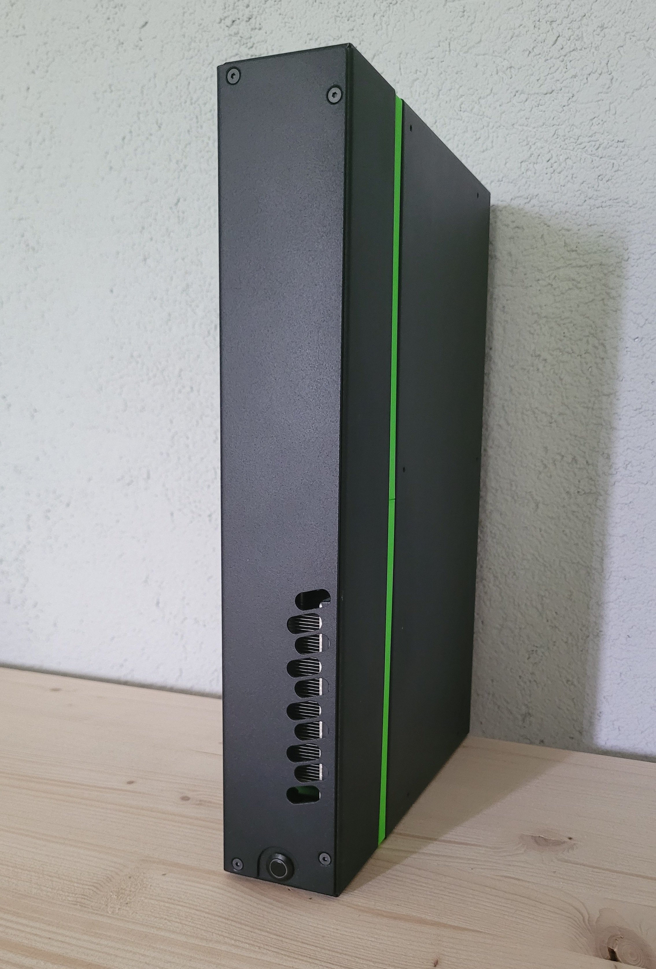

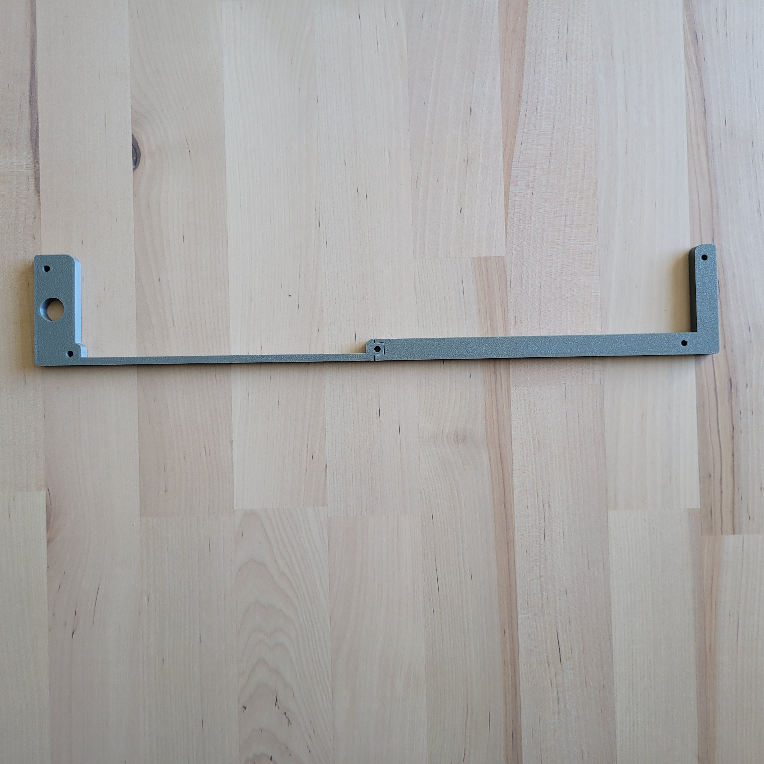

Mit dem 500W GaN war sie eine Weile in Betrieb dann "musste" ich mein letztes 5.12L Cover verkaufen. Statt einem der 5.29L Cover, mehr 5.12L Covern oder einer alternativen Montage des 500W GaN entschied ich mich dafür eine gute Lösung mit dem LOP-300-12 und 160-XT zu finden.

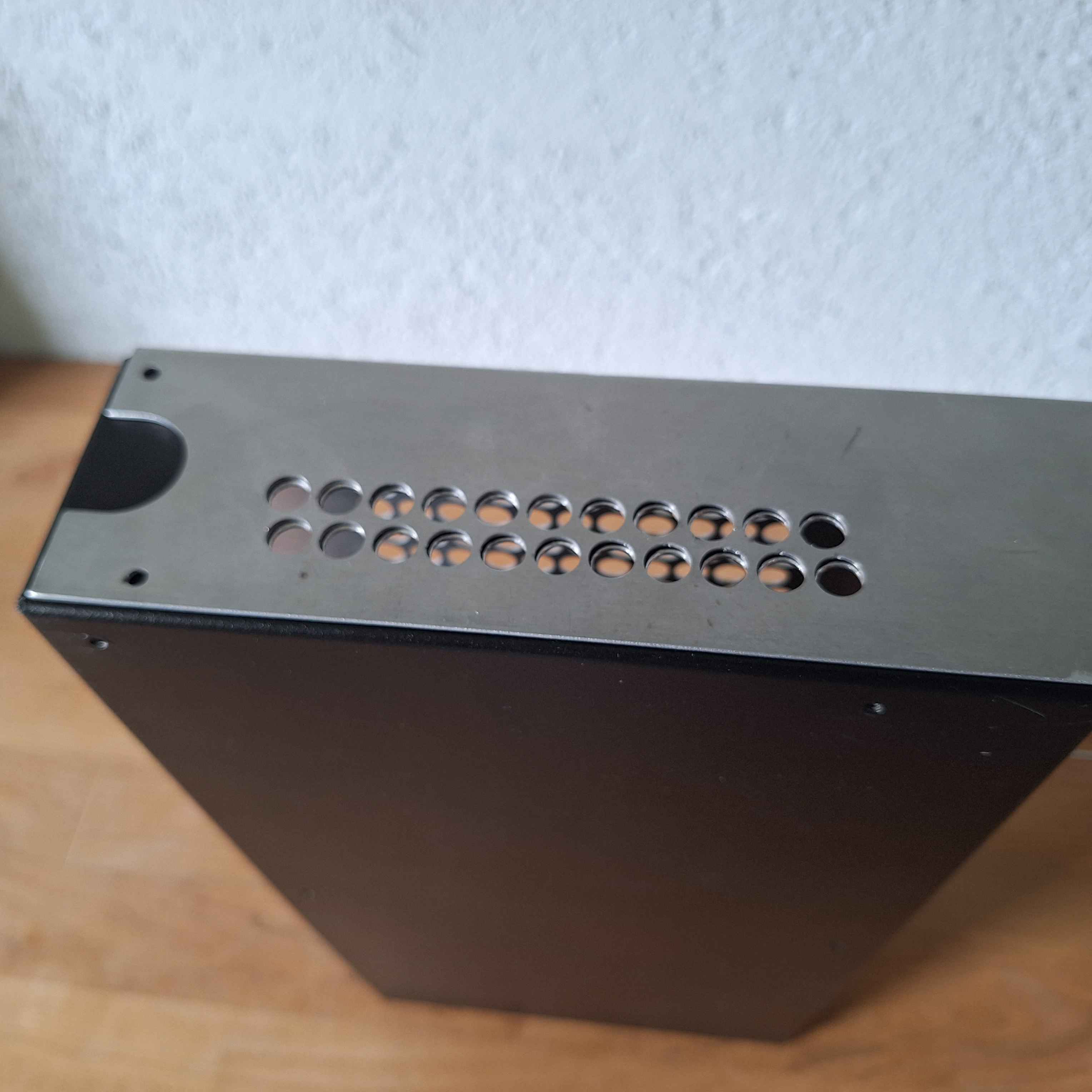

Mit 3D Druck Schablone und den 4 Referenzpunkten bekam mein 3.93L bei der Gelegenheit ein Retrofit für den CPU-Exhaust.
