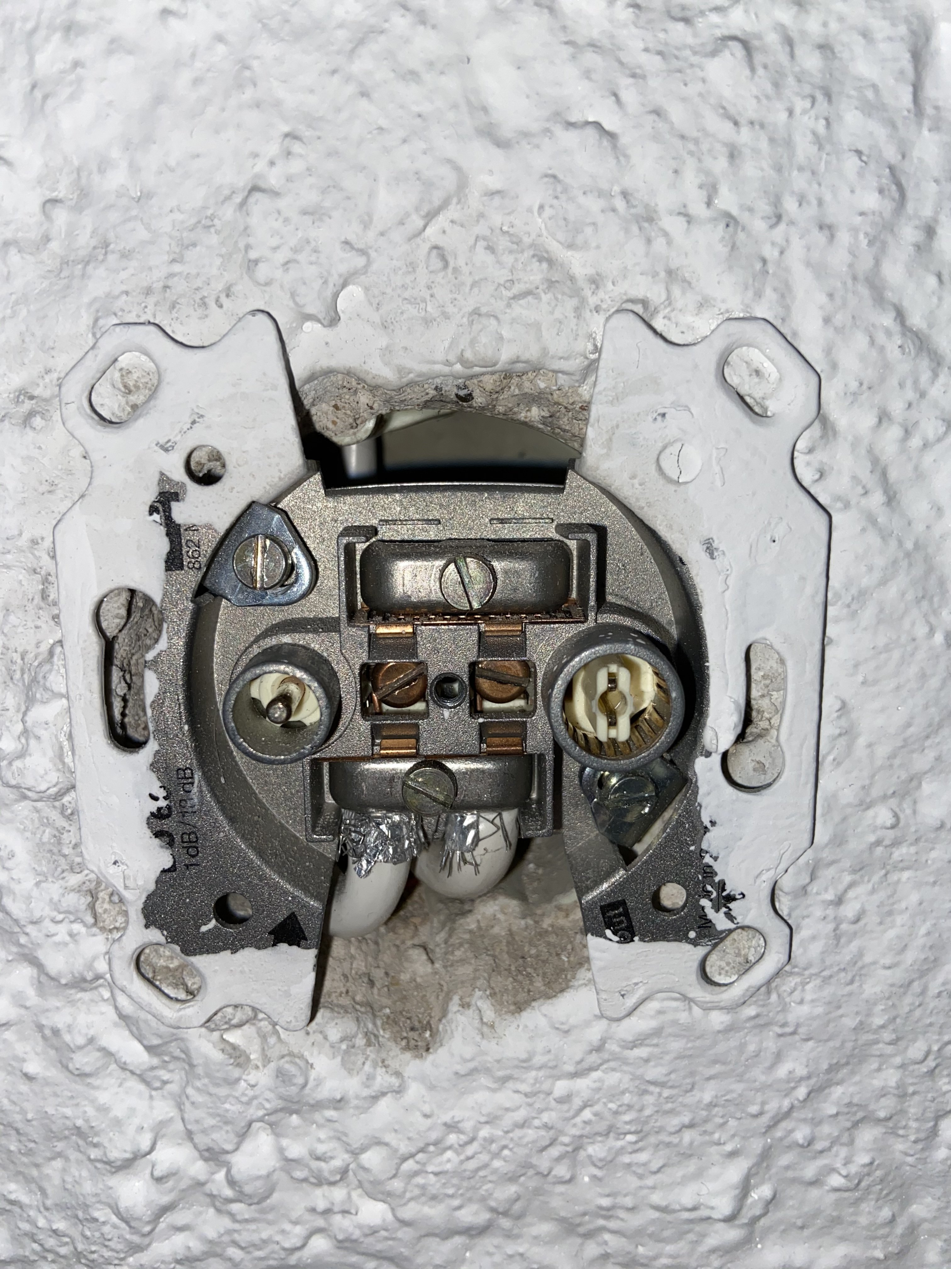

Hi Leute,
ich bin bei Unitymedia und habe aktuell die Connect Box im Büro stehen. Diese würde ich jetzt gerne umziehen ins Wohnzimmer.
Im Wohnzimmer ist eine 2-Loch Durchgangsdose mit 13dB +1dB Durchgangsdämpfung verbaut wie auf dem Bild zu sehen.
Da dort auch noch ein Horizon Receiver angeschlossen werden soll würde ich gerne direkt auf eine 4-Loch Dose gehen.
Könnte ich die 2-Loch einfach gegen eine 4-Loch Durchgangsdose ersetzen mit 12dB von Axing oder muss das zwingend ein Techniker machen?

Ganz so einfach ist das nicht.
Das Modem wurde ja an der Dose im Büro eingemessen, wichtig ist halt das die neue Dose auch nur 1db Durchgangsdämpfung hat. Dann musst du halt schauen wie die Modemwerte an der neue Dose sind.

Diese Dose hier habe ich jetzt mal ins Auge gefasst:
Axing BSD 961-12K
Soll aber 4,5dB Durchgangsdämpfung haben.
Die Unitymedia wechselt dir mWn kostenfrei die Dose, wenn du noch keine 4-Loch Dose hast, aber ein IP-Produkt (Internet oder auch Horizon) nutzen willst. Alternativ stellt dir Unitymedia auch einen Splitter bereit (wobei dies eigentlich für Kunden gedacht ist, die noch mehr Anschlüsse benötigen).
Wenn du dir den Stress aber allgemein sparen willst, dann kannst du auch die Connect Box statt der Horizon-STB an die vorhandene 2-Loch Dose anschließen und diese einfach im Client-Modus betreiben (sprich Internet bekommt diese dann über deine Connect Box wie alle Geräte im Netzwerk, allerdings "belastet" TV dann auch deine begrenzte Bandbreite).

Also Unitymedia hat damals bei Bestellung meines 2play Vertrages die Multimediadose im Büro gesetzt. Die war kostenlos. Die anderen Dosen sind geblieben.
Wenn möglich würde ich das gerne schon richtig machen dann und nicht mit der 2-Loch Dose :)
Ein Splitter bekommt man mit aber dieser ist ja dafür gedacht einen weiteren Data Anschluss zu haben bei einer 3-Loch Dose.
Die Horizon will ich nicht als Modem/Router nutzen. Muss diese dann trotzdem an den Data Anschluss? :confused_alt:

Korrekt, du bekommst zu Horizon bei einer 2-Loch-Dose einen Splitter (Push-on-Adapter) bereitgestellt - nutze diesen doch einfach ;)

Wenn du HORIZON als reine STB nutzt (d.h. nicht als "Modem für den 2play Internetzugang") dann nutzt es dennoch sein Modem für einen begrenzten Zugang zum Netz für Updates, VOD, usw. Vermutlich macht es dies bei dir sofern du es nicht aktiv in den Client-Mode versetzt hast. Für deinen vollwertigen 2play Internetzugang ist aber deine Connect Box konfiguriert. Wo du was anschließt (ob im Arbeitszimmer am DATA-Port, im Wohnzimmer am TV-Port, oder beim Nachbarn am Splitter in der Küche) ist bzgl. der logischen Zuweisung deiner Datenverbindungen/Dienste völlig egal.

Nein das war kein zusätzlicher Leitungsweg. Die Coax Leitung habe ich damals beim renovieren zusätzlich eingezogen da früher garkein Anschluss im Büro vorhanden war weil DSL genutzt wurde. Und dieses neue Kabel hat der Techniker dann mit einer Dose versehen :)
Ich habe jetzt gerade gelesen das die Chancen gut stehen das UM die Kosten für einen Austausch übernimmt da die Dose für Horizon Rückkanalfähig sein muss. Ist sie das nicht kommt ein Techniker und tauscht die Dose.
Probier es doch kurz aus und steck deine aktuelle Connect Box an den TV-Port (wenn der Stecker nicht passt, dann nimm den mitgelieferten POA dazwischen für einen DATA-Port), dann siehst du ob der TV-Port tatsächlich einen Bandpass zur Schirmung < 47 MHz integriert hat (und somit eingeschränkt rückkanalfähig wäre), sodass die simple vorgesehene Lösung nicht funktioniert. Nur dann müsstest du tatsächlich die Dose tauschen (wird aber sehr sicher nicht so sein).

Zu 100% kann ich es erst später sagen wenn ich wieder zu Hause bin aber ich kann mich nicht daran erinnern das auf der Tafel ein Sperrfilter verbaut war an den Anschlüssen.
Was einen Sperrfilter eigentlich ausschließt ist die Tatsache das die Leitung die von der Dose weg führt nach oben geht in die darüberlegende Wohnung. Das sollte eigentlich das Kabel sein welches in die Multimediadose vom Nachbar führ wo eine Connect Box angeschlossen ist.
Vielleicht noch zur Info. Das Haus wurde früher als Einfamilienhaus genutzt. Die beiden Stockwerke sind aber identisch geschnitten. Bevor wir eingezogen sind war im EG (unsere Wohnung) lediglich im Wohnzimmer eine 2-Loch Dose. Im OG befanden sich 4 weitere 2-Loch Dosen für TV Empfang.
Als wir renoviert haben habe ich im EG zwei neue Leitungen gezogen (Schlafzimmer und Büro) und 4-Loch Dosen gesetzt die direkt zum Verteiler gehen und dort angeschlossen sind.
Im Büro wurde die Multimediadose von UM eingemessen und in Betrieb genommen. Im Schlafzimmer läuft lediglich der TV darüber.
Die restliche Hausverkabelung kommt mit einem Kabel am Verteiler an.
Im OG nutzt der Nachbar auch eine Connect Box wo UM damals die 2-Loch gegen eine MMD ersetzt hat. Sein Anschluss läuft quasi über die alte Verkabelung wo meine Wohnzimmerdose mit drin hängt.
Dann wäre ich da ganz ganz vorsichtig, kleine Änderungen können dafür sorgen das die Connect Box des Nachbarn nicht mehr die gebuchte Geschwindigkeit liefert oder es kann sogar zu Ausfällen und Störungen bei Ihm kommen!
