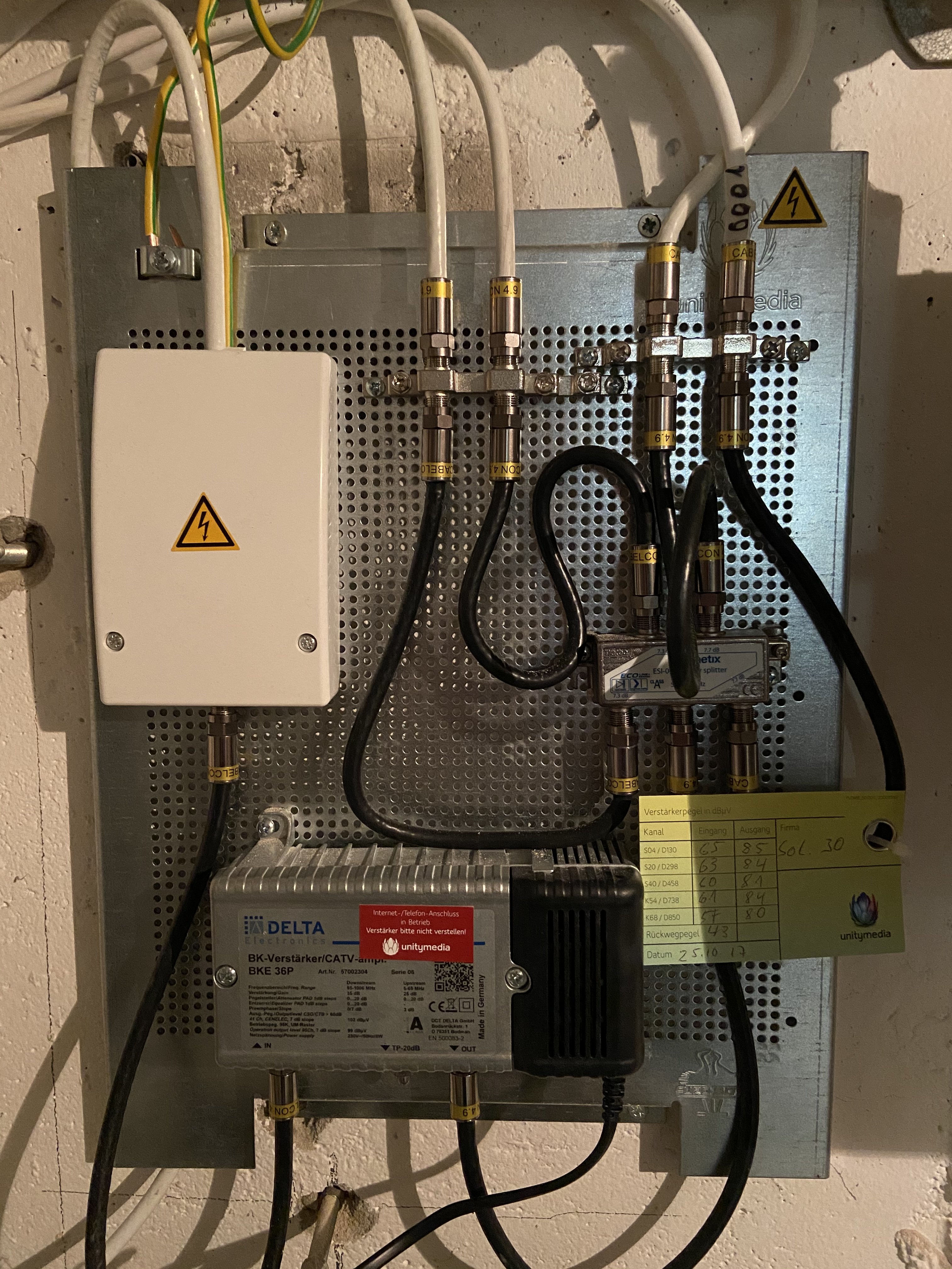

Also ich war jetzt gerade im Keller und hab mal den Verteiler und Verstärker fotografiert inkl. Dämpfungswerte.
Die Horizon als Modem/Router zu verwenden kommt nicht in Frage.Jeden den ich kenne hat nur Probleme wenn die Horizon Box alles macht. Dennoch würde ich natürlich gerne den vollen Funktionsumfang nutzen.
Kann ich nachvollziehen - allerdings würde mich die Connect Box wie auch die Fritz!Box wegen des Puma-Chips ebenfalls nerven (wobei wegen des Cable-Haunt dieser grad ja wieder Oberwasser hat).
Weshalb willst du nicht einfach den mitgelieferten POA verwenden? Versteh mich nicht falsch - du kannst machen was du willst - ich würde einfach nur die Gedankengänge dahinter gern verstehen.
Hi,
@TheTrapper: Nope, ist noch Puma 6 Plattform ;) Allerdings wirkt sich der Bug nicht so stark auf, wenn das Gerät im Bridge-Mode läuft. Erst die VF Station (Arris Version) ist Puma 7
Weil keon
Weil kein POA mitgeliefert wird. Aber ich habe heute mit UM telefoniert. Sie werden mir einen schicken und dann mal sehen :)
