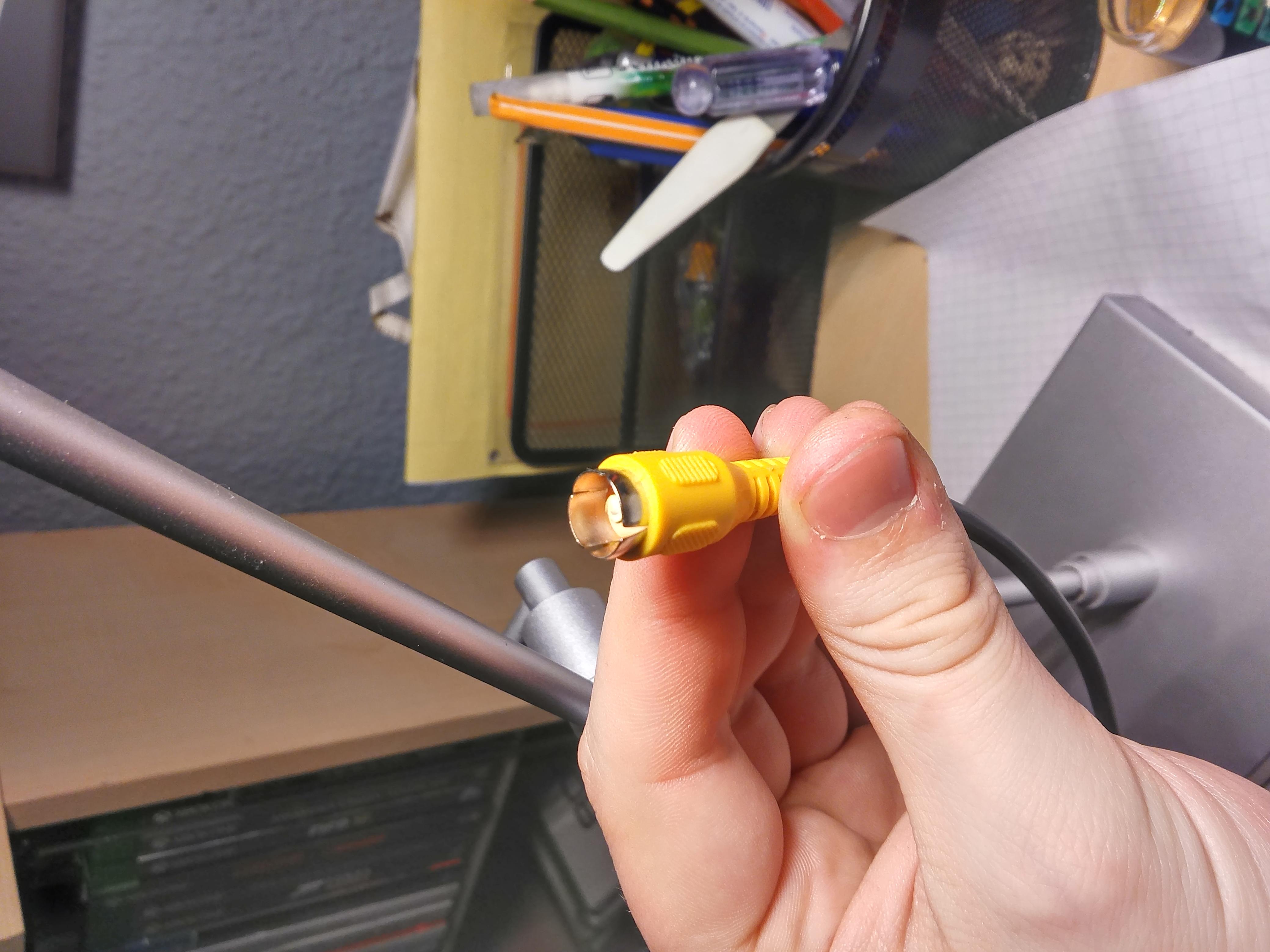

Leider ist mir soeben an meinem Logitech Z523 ein Kabel abgebrochen (keine Ahnung, wie das genau heißt).
Im Anhang seht ihr ein Bild, nun gibt es irgendeine Möglichkeit das ganze zu reparieren?
MfG
Wenn das nicht fest mit dem Gerät verbunden ist, würde ich mir den Aufwand nicht machen. Sowas kostet 1-3 Euro bei Amazon, das kostet sicherlich nen Stecker auch schon fast alleine bei Conrad.
@Simpson474 Das funktioniert? War mir da nicht ganz sicher.
@cvzone Ist leider fest mit dem Gerät verbunden. Das Kabel geht vom linken Lautsprecher zum Subwoofer.
ist fest verbunden
Cinch stecker kaufen.
nimm einen zum Krimpen, die bekommt auch ein Leihe mit ner Flachzange irgendwie fest.
Also wenn das normale Cinch Stecker sind neu kaufen. Da kostet ja ein paar Stecker schon so viel wie ein Kabel mit Steckern dran.
Es funktioniert, allerdings muss das abgebrochene Stück aus der Buchse (falls es noch dort steckt).

Alles klar, ich werde euch morgen dann berichten, ob es geklappt hat:)
und kauf als ersatz einen anständigen stecker und nicht wieder so ein plastik-teil das nächstesmal wieder abbricht -es gibt die chinchstecker auch in vergoldeter metallausführung zum löten...
mfg
robert
Stecker abschneiden, Cinch Stecker kaufen. Leitung RICHTIG abisolieren, ich kann das mit nem kleinen Seitenschneider aus dem Handgelenk, manche schneiden da ewig mit nem Messer dran rum.
Der Innenleiter ist nochmal von dem Drahtgeflecht außenrum gesonder isoliert! Die beiden Leiter dürfen sich nicht berühren, also gewissenhaft arbeiten und die innere Isolierung nicht einschneiden.
Anlöten, Zugentlastung nicht vergessen.....und vorher das Unterteil des Steckers schonmal auf die Leitung schieben, sonst kannst du das ganze wieder auseinanderreißen, der Stecker sollte ja schon geschlossen sein.

Was nehme ich denn da am besten für einen Cinch Stecker?
Das beste ist vermutlich, wenn du ein normales Cinch-Kabel Kaufst, dazu eine Lüsterklemme.
Die Kabel Schneidest durch und verbindest wieder mit der Lüsterklemme.
Dann kann dir das rum Gefummel mit dem Stecker egal sein.
Funktioniert wieder :)
Habe den Lautsprecher aufgemacht und direkt ein komplett neues Kabel verlötet.
