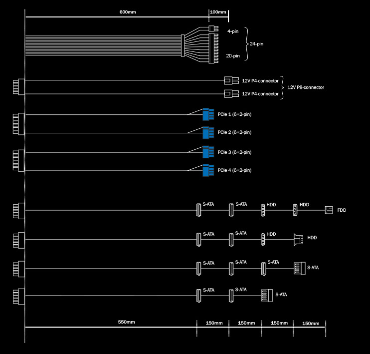

Hier findest du die Kabellängen zu deinem Gerät (links Wattzahl auswählen, dann "technische Daten", dann oben mittig "Kabelbaum"). Dann einfach die Länge mit den zu sleevenden Adern multiplizieren. Plus Gehäusekabel ca. 50cm Länge x 4 (Reset/Power/HDD-LED/PWR-LED).

Straight power E10 700Watt
hab folgendes berechnet:
ATX 24x 70cm = 16.8 m
CPU 8x 70cm = 5.6 m (beide kabelstränge)
GPU 8x 60cm = 4.8 m (zwei kabelstränge)
Stromzuführung(Molex, SATA) 12x 100 cm = 12m (max. 3 Kabelstränge)
zusammen alles: 39.2 m ... kann des sein :D ?

Stimme bis auf die SATA Kabel mit deiner Rechnung überein.
Bloss bin ich mir nicht sicher, ob du die jeweils komplett gesleevt bekommst, da du die SATA Power-Anschlüsse nicht ohne weiteres abbekommst (oder ich hab mich sehr doof angestellt).
Ich würde die SATA nur bis zum ersten Anschluss sleeven, vom Rest sieht man meist eh nix.
Das sind großzügig 60cm x 5 Adern x 3 Kabelstränge = 9m + 27,20m = 36,20 (OK, ist nicht viel weniger)
Würde daher aufrunden auf 40m, dann hast du Luft für Verschnitt und die Gehäusekabel PWR-Btn, -LED, Reset-Btn, HDD-LED.
