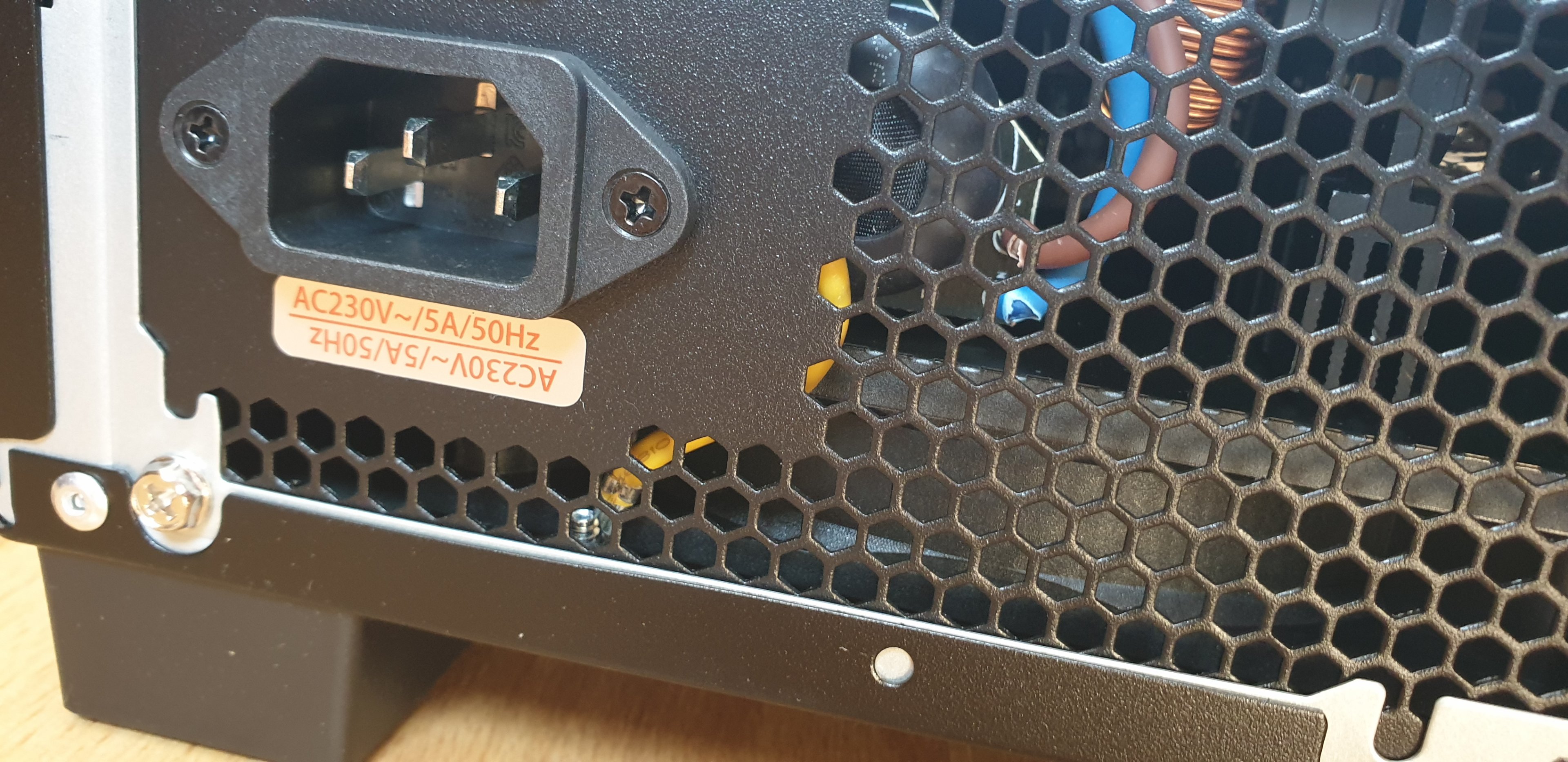

Hallo, ich habe mir einen Hyrican Striker 6453 online gekauft und jetzt festgestellt, dass zwei Kabel (braun und blau) hinten unten in der Nähe des Netzteils Einschnitte aufweisen. Ich frage mich, ob das "normal" bzw. technisch bedingt so sein soll. Foto anbei.
Über hilfreiche Antworten würde ich mich freuen. Danke.
Schöner Beweis dafür, wie es um die Verarbeitungsqualität bestellt ist, sofort umtauschen!
Reaktionen: rolvaag
Nein, das soll so auf gar keinen Fall sein.
Zum Glück scheinen die Leitungen doppelt isoliert zu sein, denn es ist nur die äußere Schicht geplatzt (wohl durch einen zu kleinen Biegeradius und thermischen Stress beim verlöten).
Betriebssicher ist es also noch unter der Voraussetzung, das die Umhüllung extra war und das eigentliche Kabel den Regularien des VDE entspricht.
Da es sich hier aber um L1 und N handelt, würde ich den Zustand so ebenfalls nicht akzeptieren.

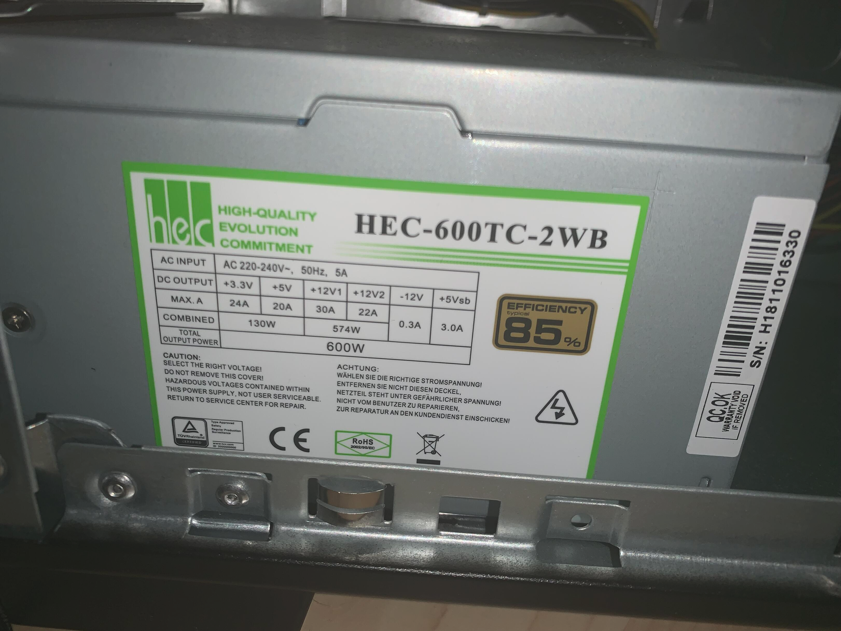

Beim Netzteil handelt es sich vermutlich um ein HEC-600TC-2WB (High-Quality-Evolution-Commitment) aus Taiwan.
Das hat definitiv nichts in nem 2000€ PC zu suchen.
Also erst mal ist das kein Problem, die Leitungen sind ja noch isoliert.
Da hat der fleißige Asiate beim Ablängen und Abisolieren wohl die Isolierung etwas verletzt und durch die Biegung sieht das jetzt so aus.
Aber bei der Qualitätskontrolle hätte das auffallen müssen, und auch wenn das kein Problem darstellt, ausgetauscht werden müssen.
Je nachdem wie hoch man seine Ansprüche eben stellt.
Passieren wird da nichts, aber ich würde den kompletten PC zurückgeben und mir für das Geld lieber selber was zusammen stellen.

HEC ist ein großer OEM, im Einzelhandel als "Cougar" bekannt. Die Netzteile hatten auch ComputerBase-Empfehlungen, also durchgehend ist es auf keinen Fall minderwertig.
Es sieht aber eher nicht nach dem HEC-600TC-2WB aus, da es auf allen Bildern, die man findet, silber ist und einen Netzschalter neben der Kabelbuchse hat.
Ob das "normal" ist weiß ich nicht. Man könnte wohl einen Schrumpfschlauch nehmen, hat man hier wohl nicht gemacht. Wie Cordesh schreibt, ist es an sich auch kein großes Problem. Aber der gesamte Rechner ist nicht so besonders...

Das Problem ist, Marken wie Corsair (bezieht PSU auch von HEC) werden einen eigenen Anspruch an Qualität haben. Die werden genau definieren was das Netzteil können soll und wie die Qualität sein soll und wie das geprüft wird.
Was HEC ansonsten selbst vermarktet oder gerade für andere herstellt, ist qualitativ bei fast allen OEMs eine Lotterie. Wenn es billig sein muss, liefern die auch billig. Es gibt Hersteller, die prüfen 0,0% der Ware wenn man es ihnen nicht direkt mitteilt.
Davon abgesehen würde ich das Netzteil und damit den ganzen "PC" reklamieren. Warum die Isolierung fehlerhaft ist weißt du nicht. Womöglich ist sie an anderen Kabeln oder Komponenten, die du nicht siehst, noch schlimmer beschädigt. Ich hatte mal ein neues Motorrad, da war der komplette Kabelbaum angeschnitten, also bei allen Kabeln die Isolierung halb weg und manche Kabel auch angeschnitten. Aufgefallen ist es zum Glück recht "schnell" weil die Tankleuchte nicht richtig funktionierte, benötigte nur 3 Werkstattbesuche. Hätte aber ganz anders ausgehen können, auf dem Motorrad alles sehr schnell lebensgefährlich.
