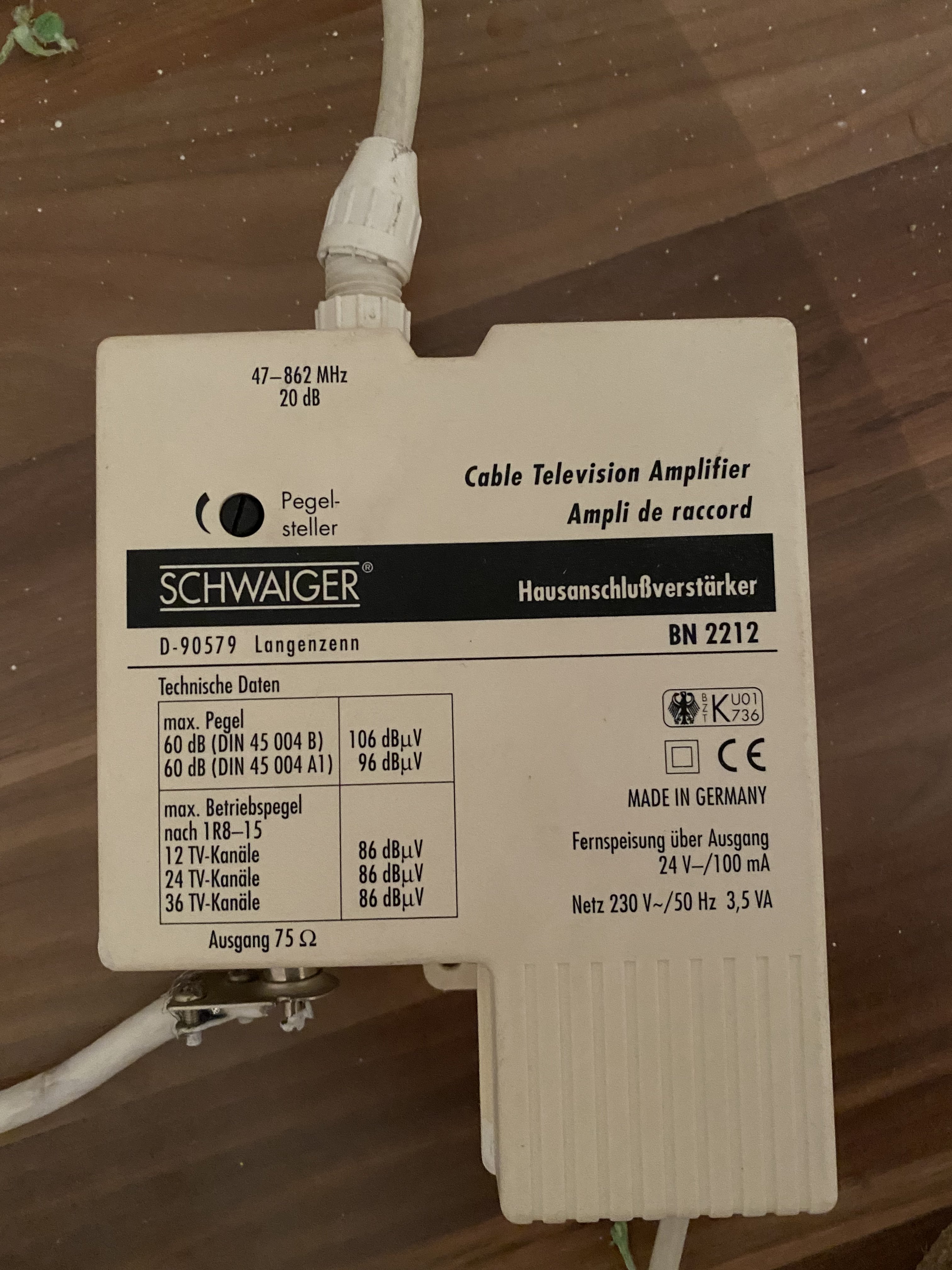

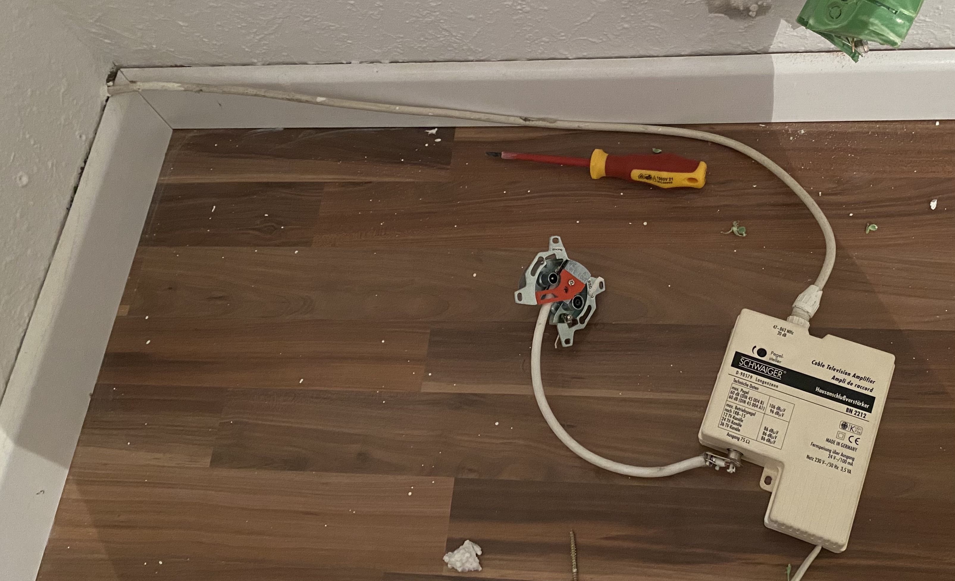

Ziehe aktuell um und habe folgende Kabel (co-ax) aus bzw. an meiner Wand. Und diesen Amplifier.
Ich habe gedacht ich könnte hier Internet über das Kabel bekommen anstelle vom Telefonanschluss/DSL.
Leider weiß ich nicht, wie ich testen kann, ob es überhaupt irgendwo angeschlossen ist und ich darüber ein Signal ins Haus bekomme.
Anbei ein Bild vom Setup.
Laut Vodafone check soll 1Gibt Kabelanschluss an meine Adresse kommen.
Kenne mich leider mit dem Thema Koaxialkabel überhaupt nicht aus.

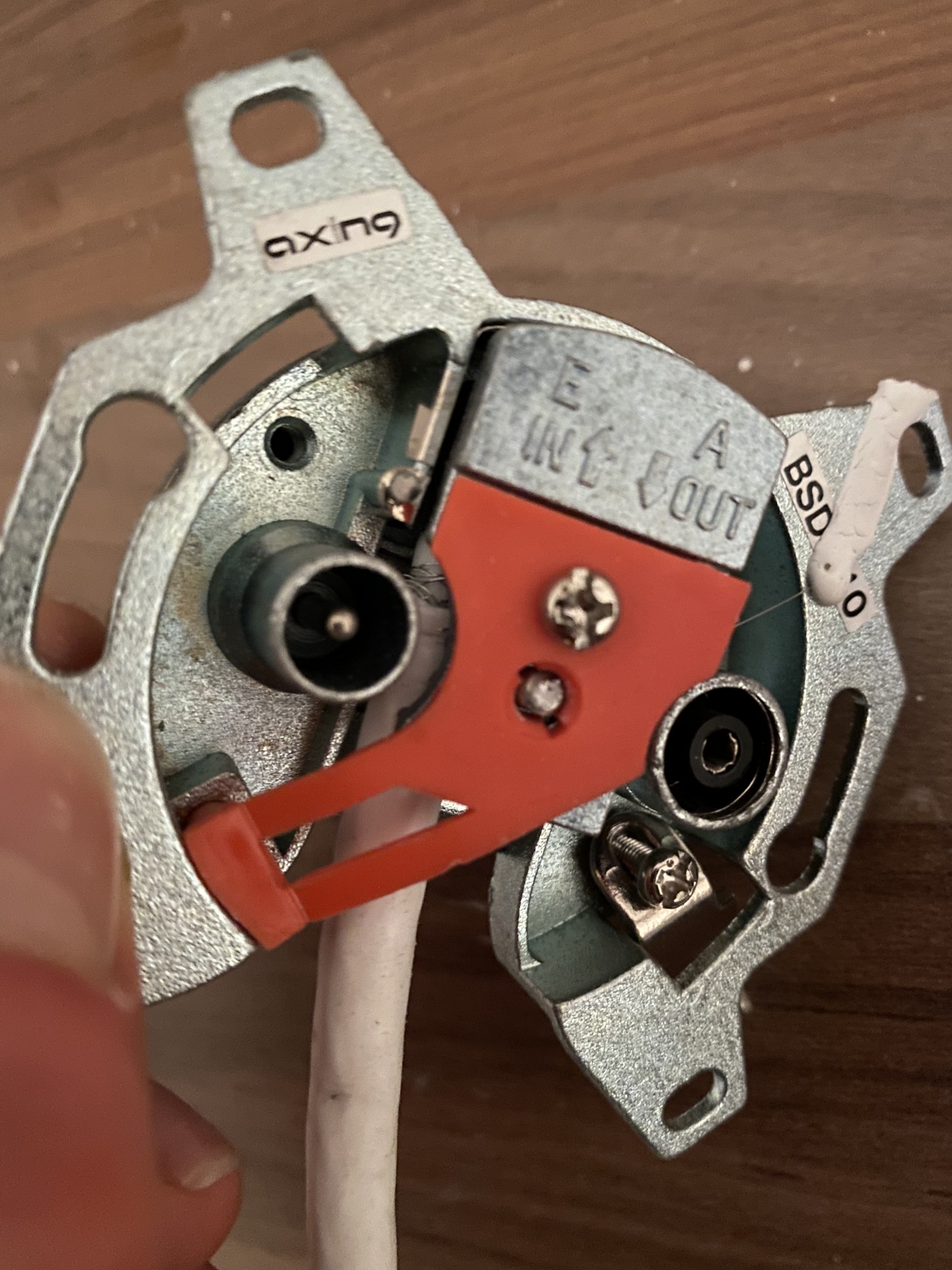

Soweit ich verstehe kommt das Kabel aus der Wand in diesen Amplifier, geht dann aus dessen Ausgang in die TV Buchse als INPUT. Zuvor ging aus dieser Buchse noch ein OUTPUT, das Kabel ist aber nun ab und guckt aus der Wand.
Zusammenfassend nochmal meine Fragen:
  • Brauche ich diesen Amplifier für Internet oder ist das eine reine TV-Sache?
  • Ist das evtl. der Signal Eingang bei mir in der Wand?
  • Kann ich schauen, ob da ein Signal eingeht?
  • Ist über dieses Setup internet überhaupt möglich?
Ich freue mich über jede Unterstützung :)

Das ist auf jeden Fall eine "ungewöhnliche" Installation, denn normalerweise ist der Verstärker irgendwo im Keller. Falls du nach Vertragsabschluss nur ein Paket für die Selbstinstallation zugeschickt bekommst und es danach nicht funktioniert, musst du halt den Support kontaktieren. Bei mir war lt. Verfügbarkeitscheck damals auch Kabelinternet an meiner Adresse verfügbar, aber nicht in meiner Wohnung. Sodass dann noch ein Kabel verlegt werden musste.
Die Kabeldose mit 3 Anschlüssen ist jedenfalls nicht nötig, denn da wird ein Adapter mitgeliefert, den man auf die Kabeldose mit 2 Anschlüssen einfach aufstecken kann.
@TE Den Bildern nach wirst du vom VF-Techniker einen neuen Hausanschlussverstärker installiert und eingepegelt bekommen, nebst einer neuen Anschlussdose. Lehn dich zurück, lass es so wie es ist und lass VF einfach machen. Sie sind verpflichtet dazu.

das ein "Hausanschlussverstärker" vor der Dose sitzt ist noch "normal". Aber normalerweise sitzt der Hausanschlussverstärker in Nähe des HÜP ( wo das Kabel von aussen (NE3) endet und hausinterne Verteilung ( NE4) beginnt. Da frage ich mich auch , ob es im Keller am HÜP oder eventuell auch unterm Dach ( wenn da mal eine Dachantenne existiert hat) einen weiteren Verstärker gibt.

Zu einer Satellitenschüssel passt der Verstärker nicht, der ist für Kabelempfang.
Wenn der als Zwischenverstärker verwendet wurde, könnte da mal ne Antenne im Spiel gewesen sein. Der kaputte Stecker erinnert mich an die alten Kabel bei meinen Großeltern.

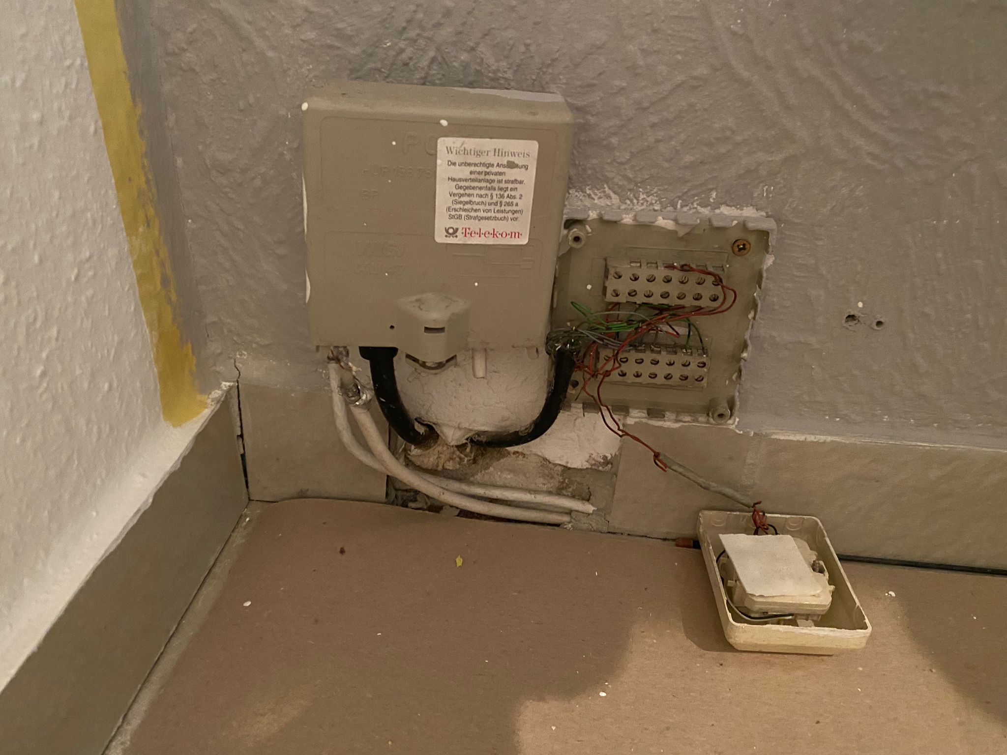

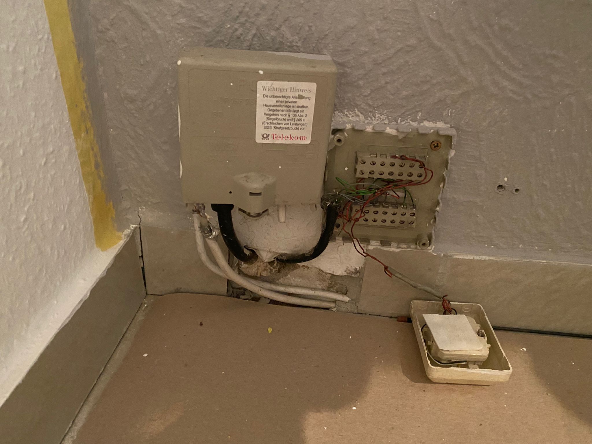

Habe tatsächlich den HÜP entdeckt. Ich hielt das ding für meinen Telefon/DSL Haupanschluss aber da steht es grau auf grau: HÜP und es hängen Koaxialkabel raus. Anbei auch ein Bild.
Das ist gut dann muss der Techniker nicht raten, wo es denn sein könnte.

Seltsam seltsam... ich sehe da keine Koaxkabel raushängen. Ich sehe welche aus dem Boden kommen, ok. Aber auf dem HÜP steht Telekom drauf und es kommt Klingeldraht raus und die Telekom hat mit Koaxtechnik auch nichts zu tun.
