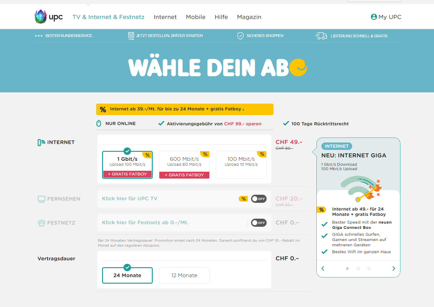

up.whatever schrieb:Das Preisniveau ist aber auch direkt mal doppelt so hoch wie das, was man in DE durchschnittlich für seinen Internetanschluss bezahlt.
Nicht überall
49.95 so und 39.95 als Salt Mobile Kunde.
Mit Apple TV Box und grossem TV Angebot
Mit Telefon und unlimitiertem Telefonieren in der Schweiz.
Das ist auch Kabel
