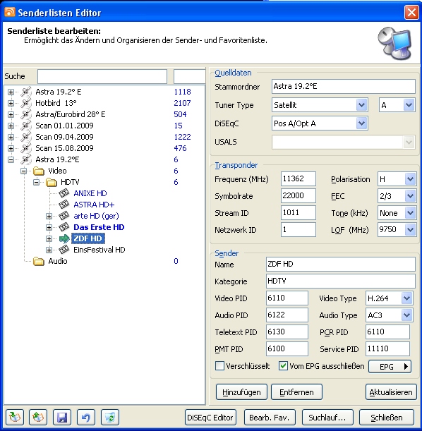

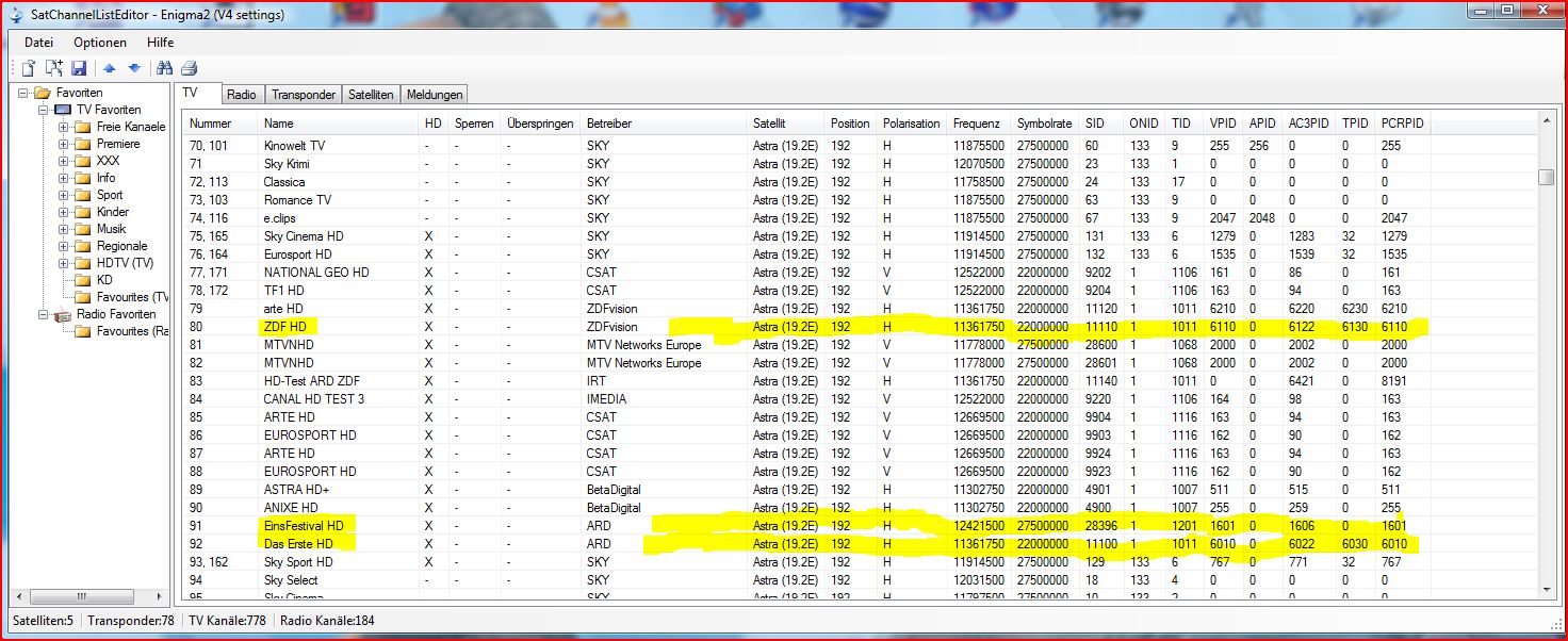

Könnte jemand bitte
Screenshots vom Senderlisten Editor beim DVB Viewer Pro für ARD und ZDF
posten, damit ich die Angaben manuell einfügen kann.
Der Sendersuchlauf findet bei mir nichts. Satellitenkarte Skystar HD2.
Vielen Dank :)

Endlich läuft's :)
