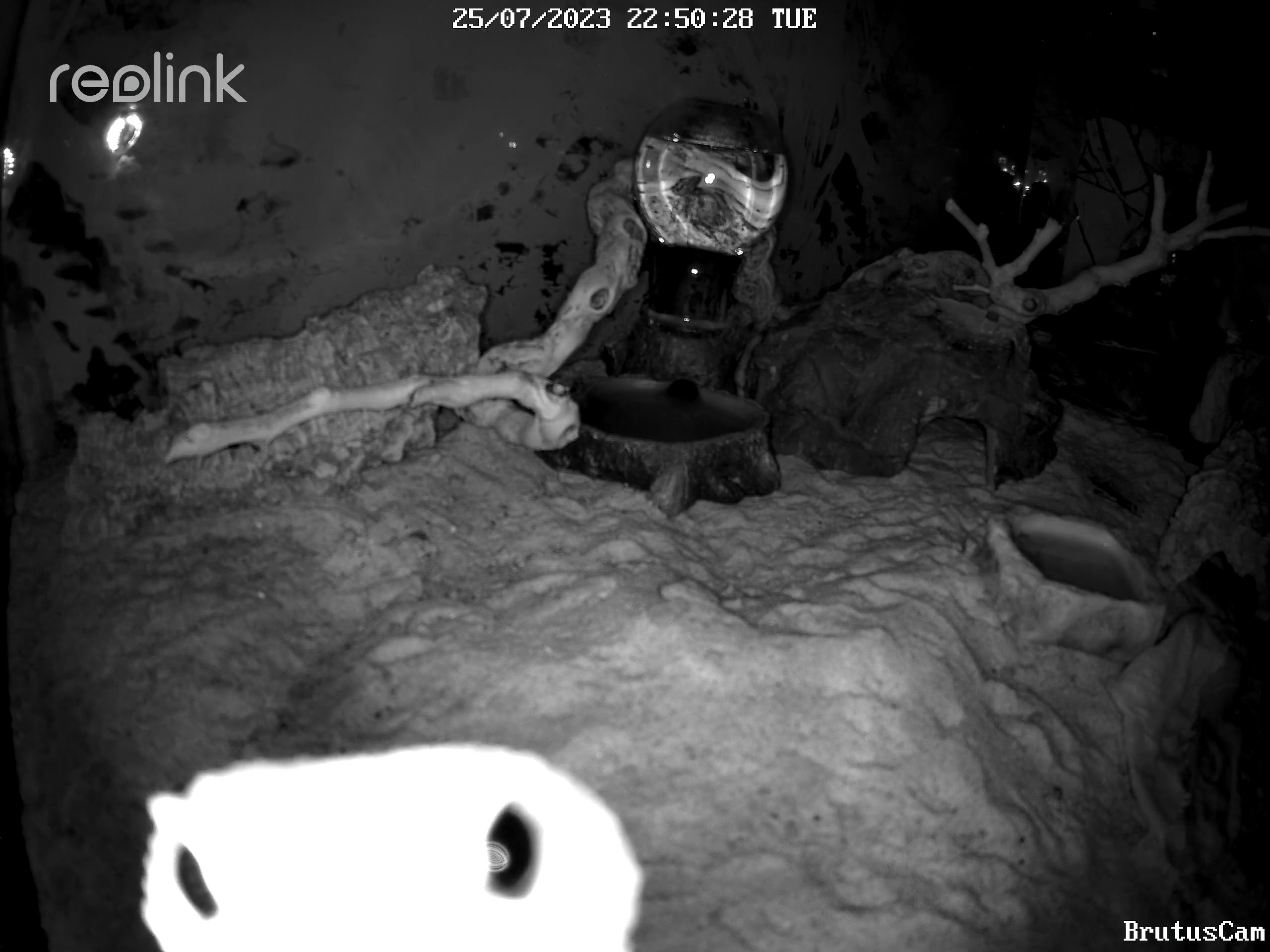

Works like a charme! Vielen Dank! Findet unser Gecko auch ;)
