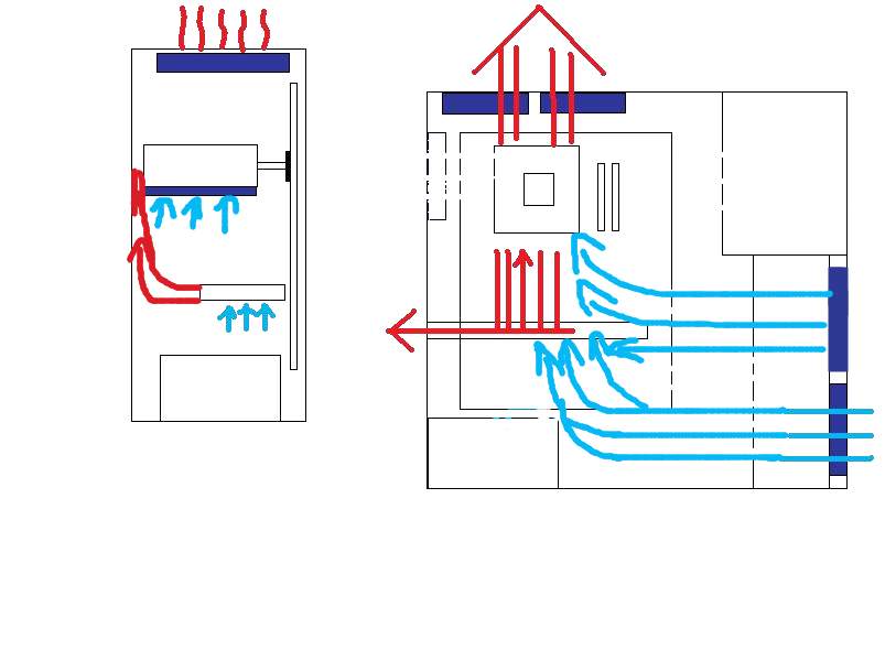

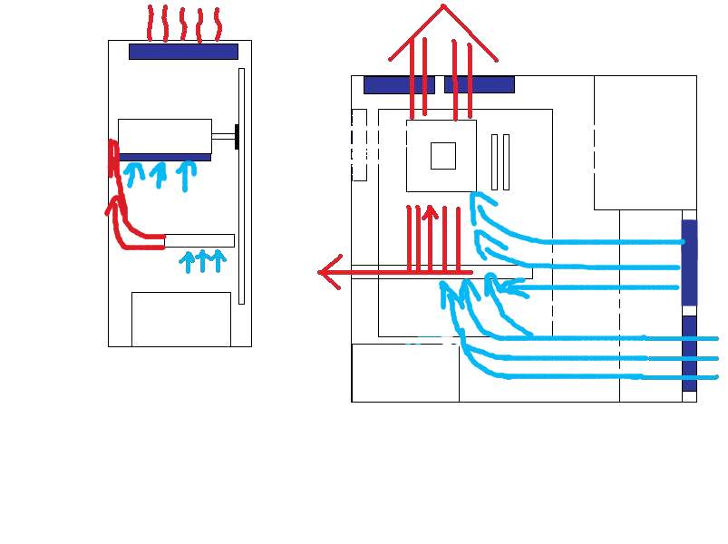

Hab mal fix ne Runde mein Talent bei Paint eingesetzt ...
Angenommen an der Seitenwand ist kein Lüfter, kann da ja keine Luft rausgezogen werden, also steigt sie hoch. Es wird ja nicht zu 100% die warme Luft der Graka hinten raus geworfen.
So, wenn jetzt Lüfter unten angebraucht würde sich meiner Meinung nach der Lüfter mehr warme Luft von unten gönnen, ist der Lüfter vorndran zieht er eher kalte Luft von vorn.
Ist natürlich jetzt nur meine Sicht der Dinge und ich kann leider den Luftstrom in meinem PC nicht sehen :(
