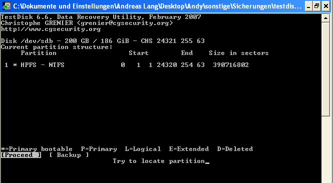

Seit dem sich mein laptop immer wieder erhängt hat hab ich mal neu aufgesetzt und seit dem wird eine externe festplatte nicht mehr erkannt (eine 2. hingegen problemlos). Nach einigen spielereien die ich nicht mehr nachvollziehen kann, wird sie nun wieder erkannt, also sie scheint am Arbeitsplatz auf und auch im Gerätemanager. Nur kann ich nicht darauf zugreifen. sobald ich draufklicke oder auch rechtsklick geht nichts mehr, da kann ich dann nur noch den Arbeitsplatz zumachen. Ich hab nun schon Testdisk runtergeladen und einmal eine Analyse gemacht, dabei kam folgendes raus (hoff das bild ist zu sehen).

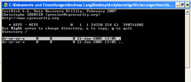

Für mich sieht es so aus, als ob alles funktionieren würde. glaub ich. Nun ja wenn ich dann auf list files gehe kommt folgendes raus:
sieht für mich leer aus :(

Die Partition sieht wie frisch formatiert aus und ist absolut leer.
Mache bitte in Testdisk noch die tiefere Suche Search, ob noch was gefunden wird.
