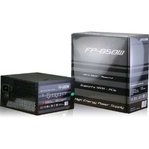

bitte sag uns doch einfach die Bezeichnung vom Netzteil. Gehäuse aufmachen, dann klebt am Netzteil ein großer Aufkleber mit Modellbezeichnung und Leistungsangaben. ggf. ein Foto davon hochladen. dann können wir dir besser helfen.
"Kabel mit 4 oder 2 Löchern" ist doch etwas vage... ;)
"high energy power supply fp-650w"
ok
das Netzteil ist nicht wirklich gut, ich persönlich würde es austauschen, aber es gibt noch schlimmeres.
also mit der 260gtx dürfte es gerade so gehen.
also, die 2Pins nützen dir nichts, die sind dafür da aus dem 6Pin PCIe Stecker einen 8Pin PCIe Stecker zu machen.
