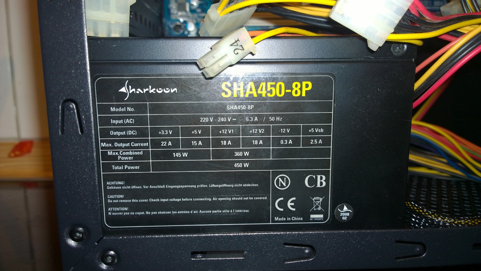

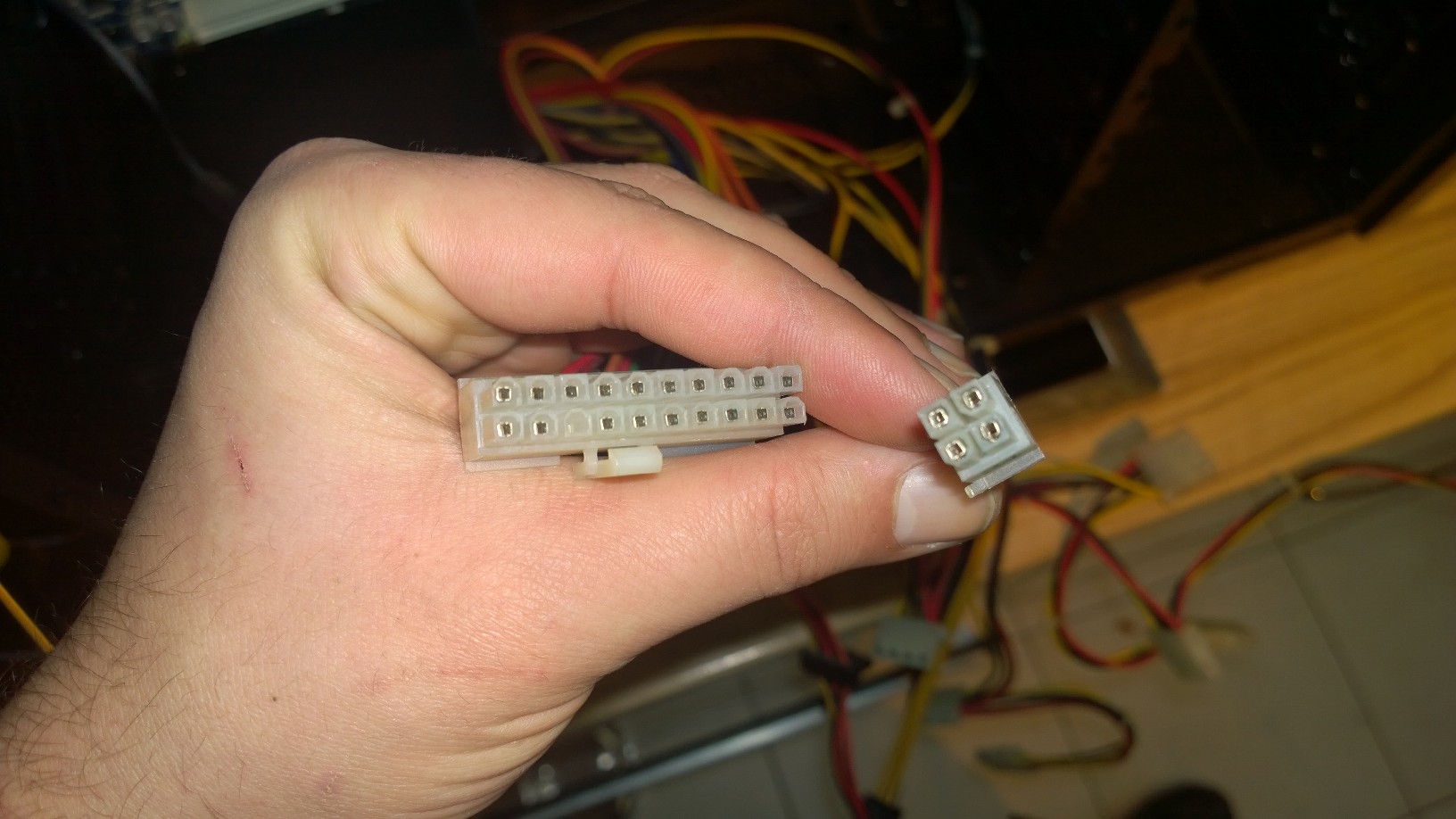

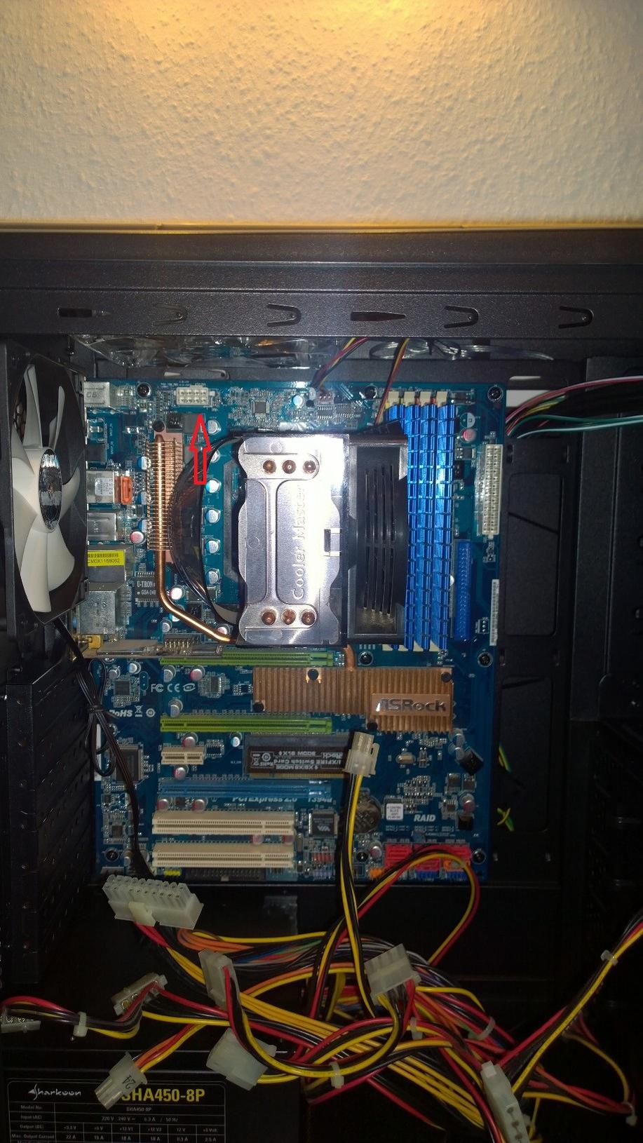

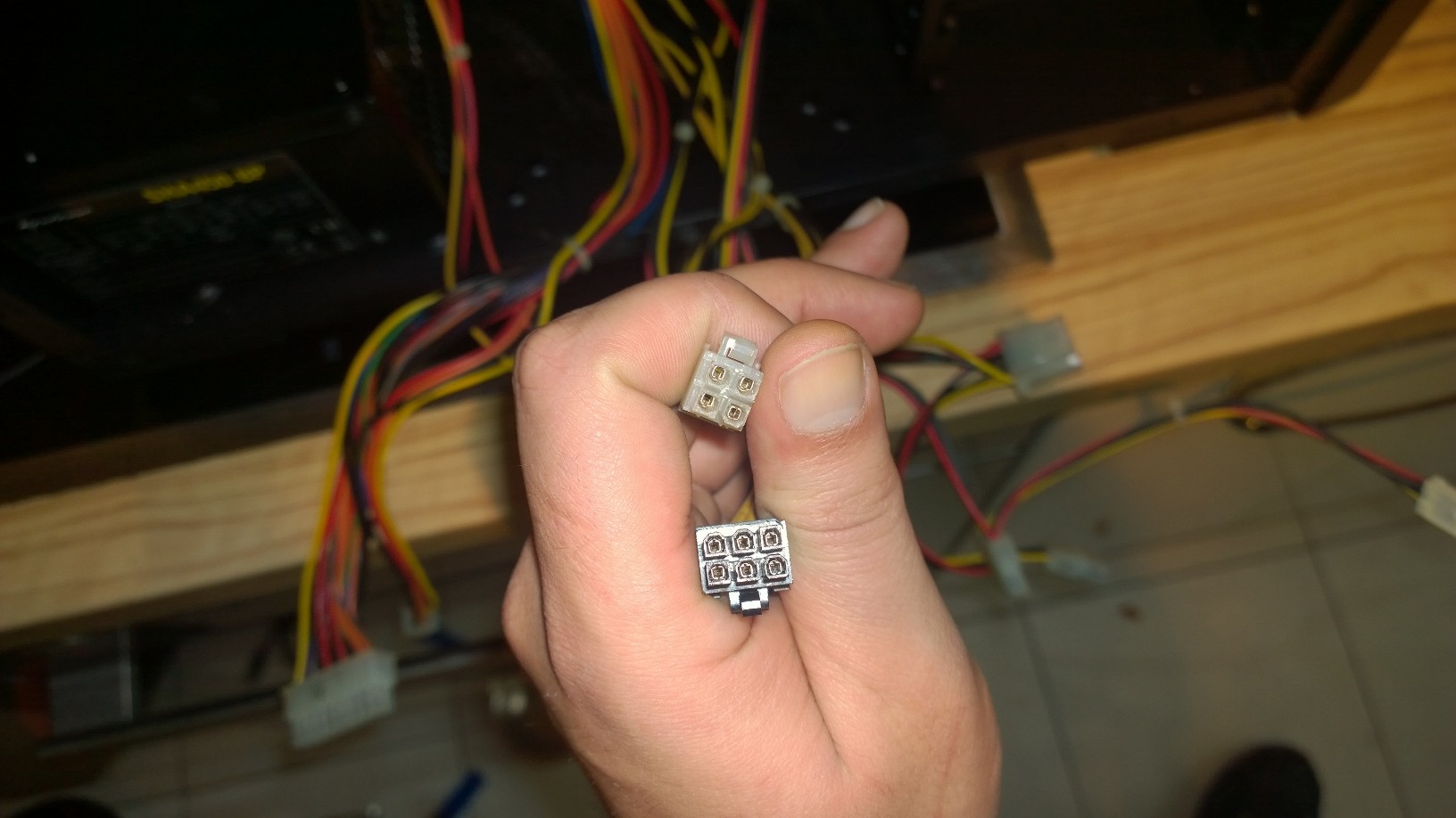

Nun habe ich beim verkabeln der Stromversorgung festgestellt das ich den 8 Pin Anschluss vom Board nicht versorgen kann. Habe nur noch einen 4 Pin Stecker übrig und den 6 Pin für PCI Express. ( Siehe Img. 1 )
Bei Img.2 ein Bild des Netzteils. Img. 3 und 4 die Stecker des Netzteils die zur Verfügung stehen.
Kann ich das mit dem Netzteil gleich vergessen oder gibts ne Möglichkeit?

Der 4-Pin-Stecker passt auf eine Seite der 8-Pin-Buchse auf dem Board und reicht normalerweise aus. Musst du aber testen - mehr als nicht funktionieren kann es nicht.
