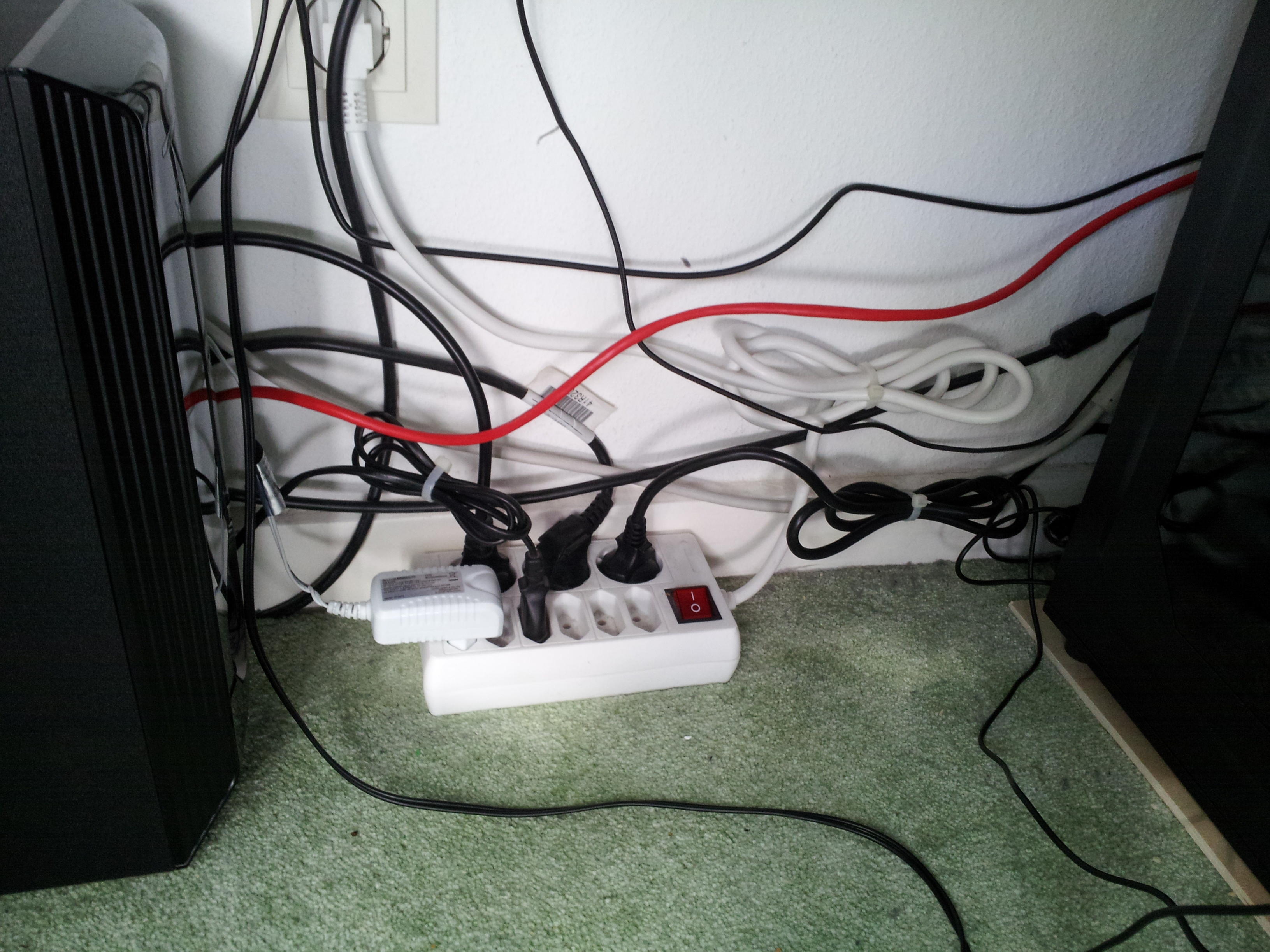

Ich habe meinen Schreibtisch mal ein bisschen auf geräumt. Also kabel usw.
Ich habe die Kabel, also jedes einzelne, zusammen mit kabel Bindern gebunden.
Ich wollte Fragen ob dort ein Magnetfeld entstehen kann oder ob ich mir zu viele sorgen mache und dort nichts passieren kann.
LG FarmerTH
Was verstehst du denn unter Magnetfeld?
Um jeden stromführenden Leiter besteht ein Magnetfeld. Dir werden sicherlich keine Metallteile zur Steckdosenleiste fliegen und gerade Chaos beim Kabelverlegen vermindert Störungen durch Induzierung.
In einem Knotenpunkt eines elektrischen Netzwerkes ist die Summe der zufließenden Ströme gleich der Summe der abfließenden Ströme.
Magnetische Streufelder sind zu vernachlässigen, da zu klein. Das meiste hebt sich zwischen P und N sofort auf, da gegen gerichtet, also keine Außen oder Streuwirkung.
Weiß nicht was genau du nun fürchtest? Ein Magnetfeld an sich ist weder spürbar noch schädlich, das Handy in der Hosentasche hingegen brät deine Eier erwiesenermaßen mit hundertfacher Intensität.
OK danke. Dann brauche ich mir ja keine sorgen machen. Habe gefragt, da man ja auch kabeltrommeln komplett auswikeln sollt.
Wenn ich mich nicht irre ist das aber bei den Kabeltrommeln so das diese theoretisch heiß werden könnten. Ein komplettes entwickeln verhindert dies dann. Hat daher weniger was mit Magnetfeld zu tun.
Kabeltrommeln haben aufgrund der Länge ihrer Leiter eine hohe Impedanz. Dadurch entsteht bei einem angeschlossenen Verbraucher ein Spannungsteiler, es geht Energie bereits im Kabel verloren (Leitungsverluste) die als Wärme abgeführt werden. Und hier geht es NUR um die Oberfläche. Ist das Kabel auf der Trommel aufgewickelt kann nur wenig Wärme abgeführt werden, die Trommel erhitzt sich. Dadurch steigt die Impedanz weiter, noch mehr Leistung wird in der Trommel in Wärme umgesetzt und schließlich schmilzt die Isolation und du bekommst irgendwann einen Leiter- oder Erdschluss. Je nach dem wie viel Leistung dein Verbraucher hat erhöht sich auch die im Kabel umgesetzte Wärmemenge linear.
Das hat an sich nichts mit Magnetfeldern zu tun, denn wie gesagt, die heben sich bereits im Kabel auf, da die Leiter unmittelbar nebeneinander liegen und die entstehenden Magnetfelder sich gegenseitig kompensieren.
Off-Topic: Kabeltrommeln sollten komplett abgewickelt werden wegen der Wärmeentwicklung bei hoher Last.
Bei den wenigen Kabeln brauchst du dir keine Gedanken machen. Schlimmstenfalls könnten analoge Verbindungen (Sound/Video) gestört werden und das wars dann auch schon.
Auf so kurze Strecken muss man sich da eigentlich nur bei Massebändern von Fahrzeugantennen Gedanken machen....und dann auch nur wenn der Blitz reindengelt, weshalb diese besondert befestigt werden (3-Punkt-Erdung).
Sowas wird man im zivilen Bereich aber auch eher nicht vorfinden.
Man kann den Salat unter deinem Schreibtisch sicherlich etwas ordentlicher verlegen, aber eine Gefahr oder Störungen sollten davon nicht ausgehen.
