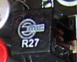

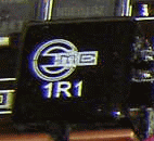

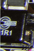

kannst du mir mal sagen was auf den Spulen steht?
Das erkennt man auf den Bildern so schlecht, ihc konnte nur ein R63 entziffern
ein Datenblatt und ich kann eventuell raus finden wo es sie zu kaufen gibt,
Hersteller wäre auch Interessant
Rein aus Interesse.
hilft dir nicht weiter^^
Wert: R63
Hersteller (ich vermute EMC)
(siehe Anhänge von ähnlichen Asusboards ...)
