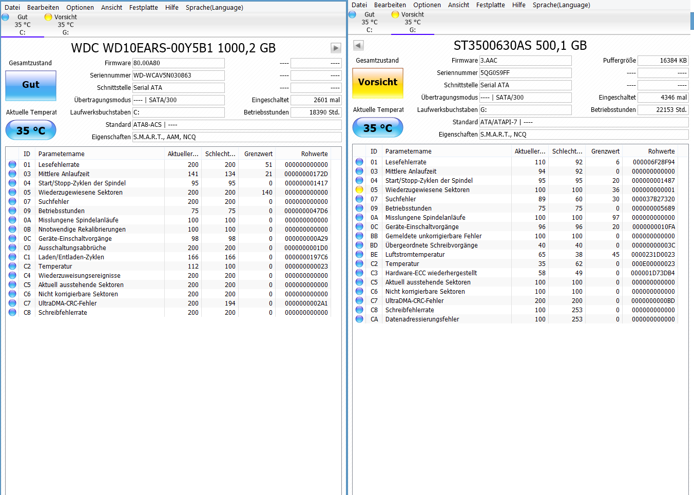

Ich teste gleich mal CrystalDiskInfo.

EDIT: TEST.png
