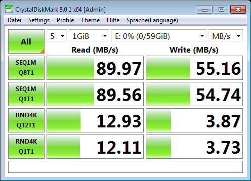

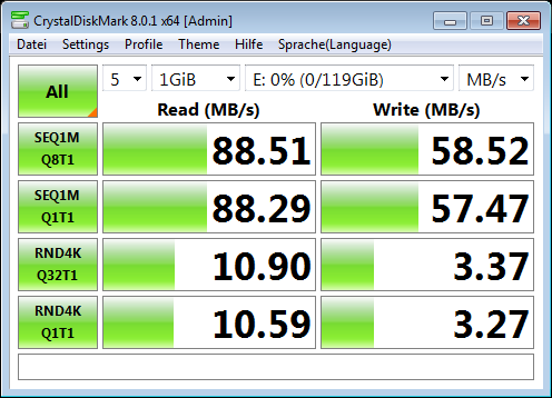

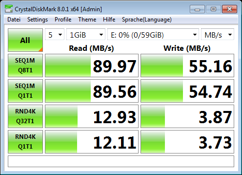

Habe gerade mal mit Crystal Disk durchgemessen und die Extreme ist einfach schneller als die Extreme Pro.
Letztes Jahr war die Extreme Pro auf jeden Fall deutlich schneller.
55 MB/s zu 58 MB/s Schreibleistung liegt für mich innerhalb der Messtoleranz. Wenn Du vorher mit dem selben PC + Kartenleser gemessen hast und die Extreme Pro damals bei den erwareteten 90-95 MB/s Schreibrate lag, dann ist die Karte langsamer geworden. In dem Fall wäre das durchaus ein Grund für eine Garantieanfrage, bei der Extreme Pro gibt Sandisk auch die Schreibrate als Produktmerkmal an. Wobei ich vor einer Anfrage das auf einem anderen PC gegentesten würde.
