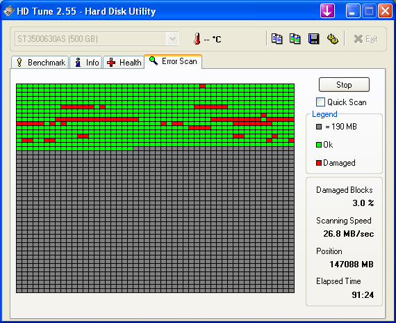

mache gerade eine ausführlichen Test mit HD Tune 2.55.
Bis zum Ende dauert es wohl noch ein bisschen, aber guckt euch doch das schonmal an (siehe anhang).
ich denke ich weiß warum ich die platte nicht formatieren kann. ist doch ein garantiefall oder?
