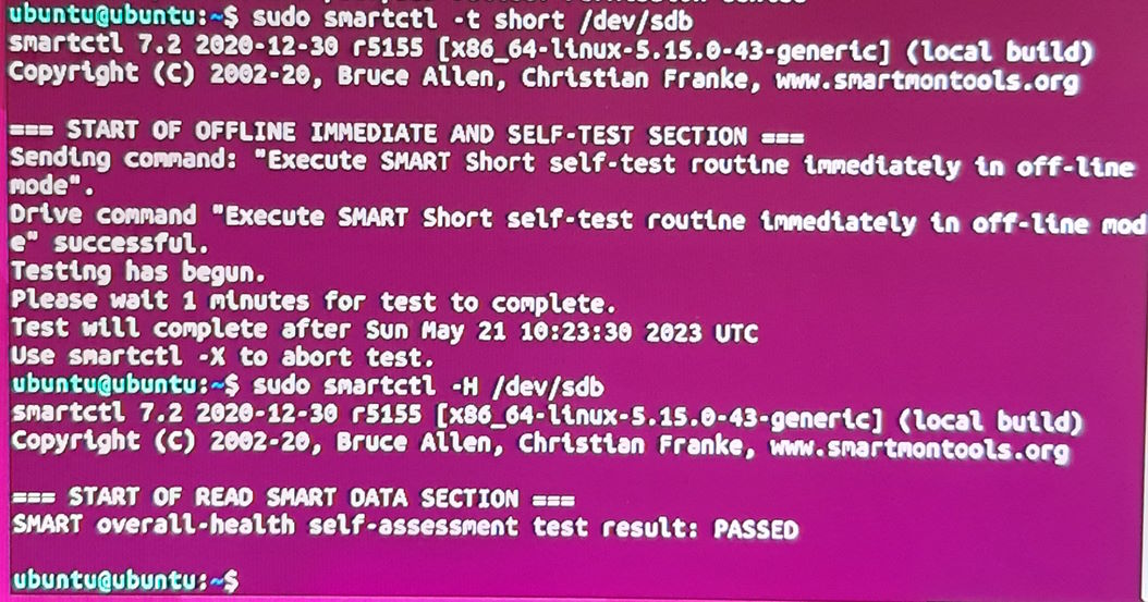

Führe mal folgende Kommandos vom USB Stick aus und poste das Ergebnis:
Code:
# smartctl -t short /dev/sda
# smartctl -H /dev/sda
# hdparm -I /dev/sda (<< großes I wie Ida)
Klingt erstmal nach 'ATA Security Lock' oder defektem Gerät, aber das kann man jetzt noch nicht genau sagen.

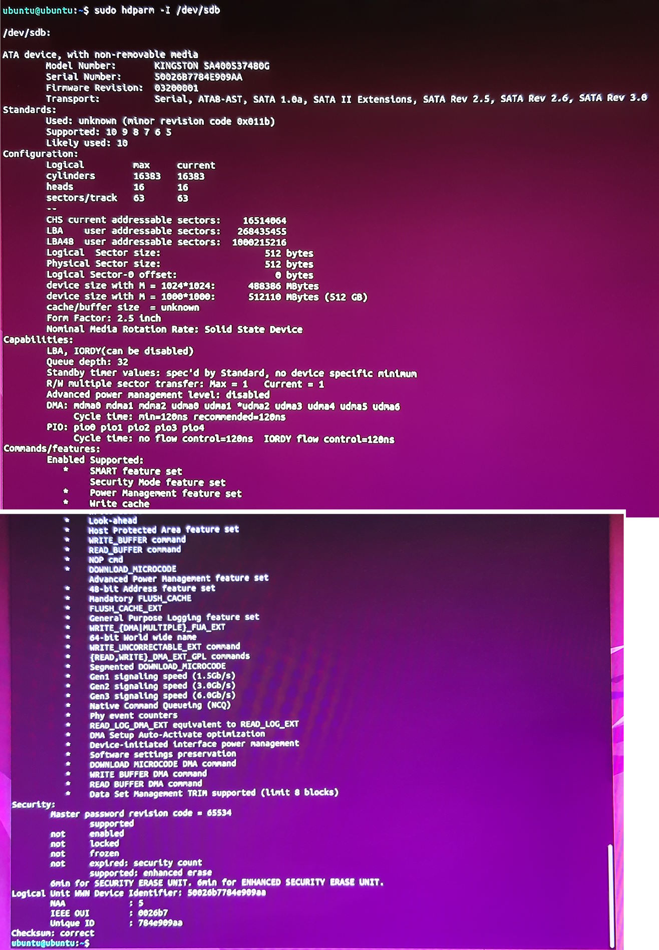

'hdparm' wird den ATA Lock Zustand anzeigen. Weder Mac/EFI noch GRUB dürften das unterstützen, aber per OS könnte das möglich sein.

Edit: er sagt, dass der Test 1 min braucht, es kam aber sofort wieder das Prompt und nach 5 min warten passierte sonst nichts mehr

Du weißt, dass diese Smart Checks im Hintergrund laufen? Sprich: Du stößt sie per smartctl an, dann laufen sie eine Zeitlang im Hintergrund, und dann kannst du per smartctl das Ergebnis abrufen. In der Zwischenzeit passiert auf der Konsole einfach nichts.
Das mit dem smartcheck wusste ich NICHT, bin sehr frisch bei Linux.

ATA Lock ist aus. Das ist es schon mal nicht.
Vielleicht auch mal $ sudo smartctl -a /dev/sda für die Ergebnisse ausprobieren.
Hab mir die Ergebnisse angeschaut, alles im grünen Bereich.

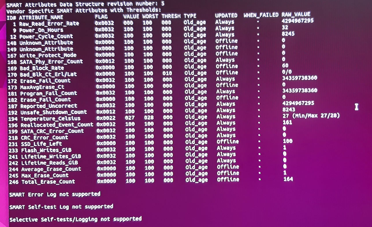

hier die Smarts
NikkyD schrieb:
Also für mich ist die Schrott. Mag zwar Unterschiede bei den Herstellern geben, aber Attribut 1/169/172/181/187/196 sollten bei guten SSDs bei 0 stehen.
Du kannst davon ausgehen, dass Daten auf der SSD beschädigt wurden, falls die überhaupt noch vernünftig laufen sollte.
Hat das Teil wirklich nur 32 Betriebsstunden :confused_alt:
