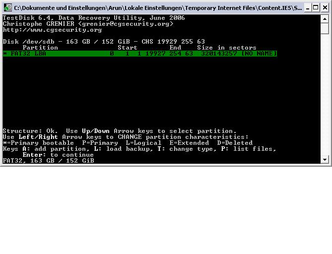

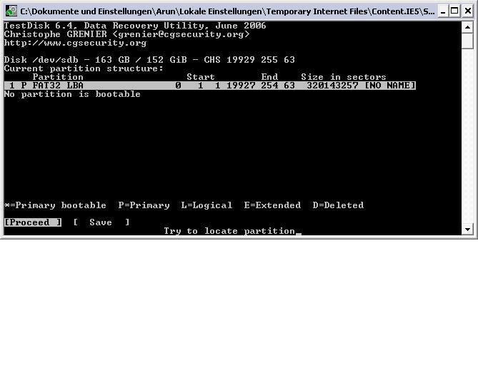

Starte Testdisk, Bestätige bei dem Screen zum Erstellen der Log-Datei mit Enter, wähle dann deine betroffene Festplatte aus und bestätige mit Enter, bestätige bei Partition Table Typ Intel und bei Analyse auch mit Enter und setze mir einen Screenshot.
Bestätige bei Proceed und setze mir auch einen Screenshot.
Wenn deine Partition bereits gefunden wurde und die Daten anzeigt benötigst du die tiefere Suche nicht.

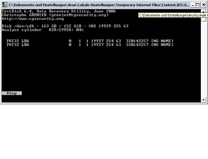

Bestätige weiter bis du zum Menü kommst wo unten steht [Quit] [Search] [Write] und gehe mit dem Pfeil auf [Search] (tiefere Suche) und lasse es laufen.
Setze mir auch einen Screenshot.

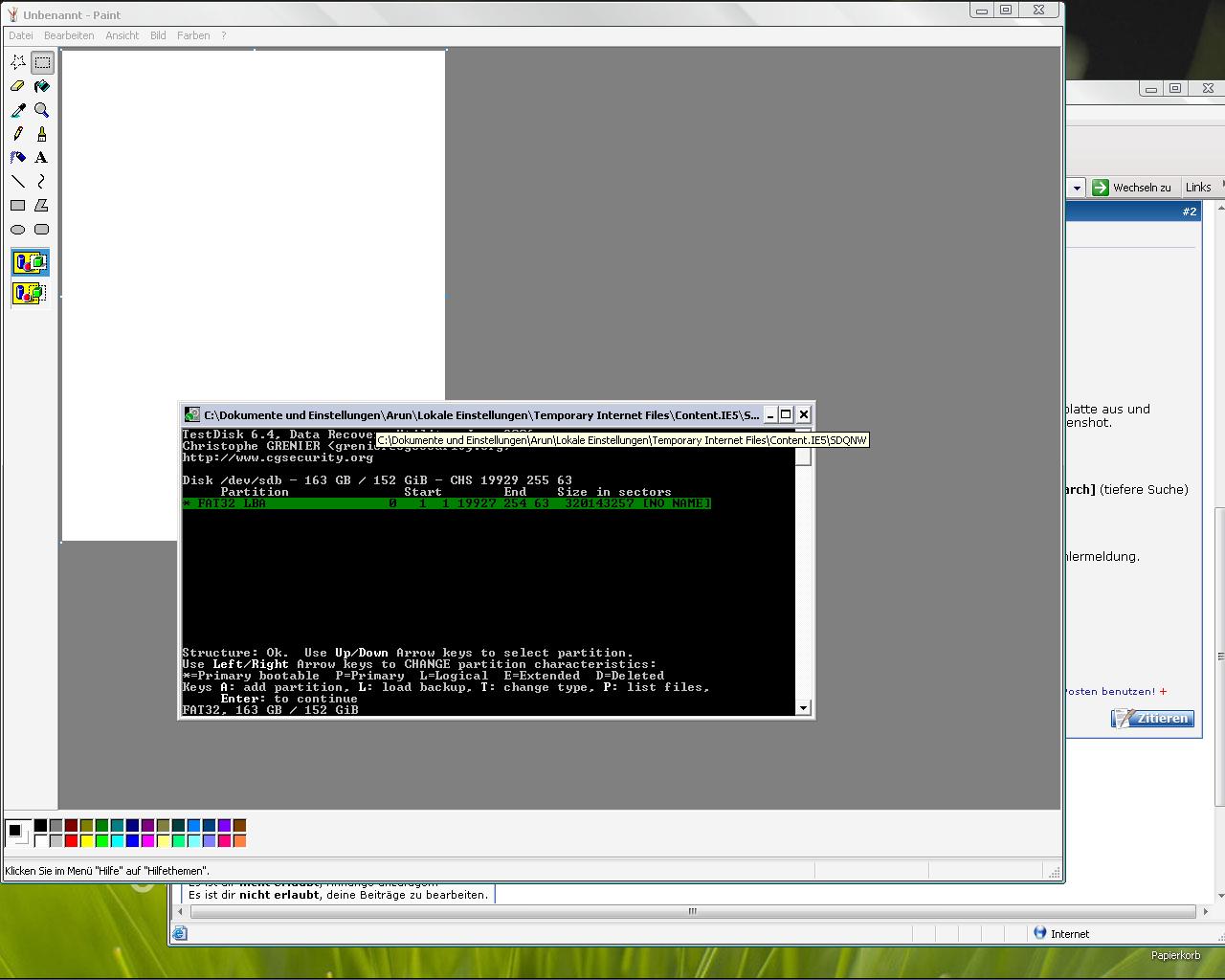

Markiere mal die betroffene Partition und drücke p auf der Tastatur ob deine Daten angezeigt werden oder eine Fehlermeldung.
Zurück kommst du mit q drücken.

sorry das ich mich erst jetzt wieder melde ich war arbeiten...muss jetzt rasch is training lasse das tool mal durchlaufen...
vielen dank
PS. hier mal die Screens

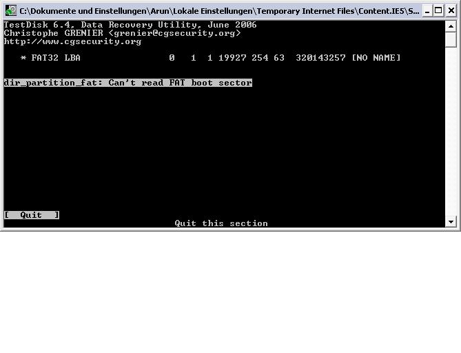

Also das war nach dem durchlaufen
Screen:
wärend dem durchlaufen stand etwas von read error und dan gaaanz eine grosse zahl(die Daten?)
und der 2te screen als ich mal p eingegebn hatte
