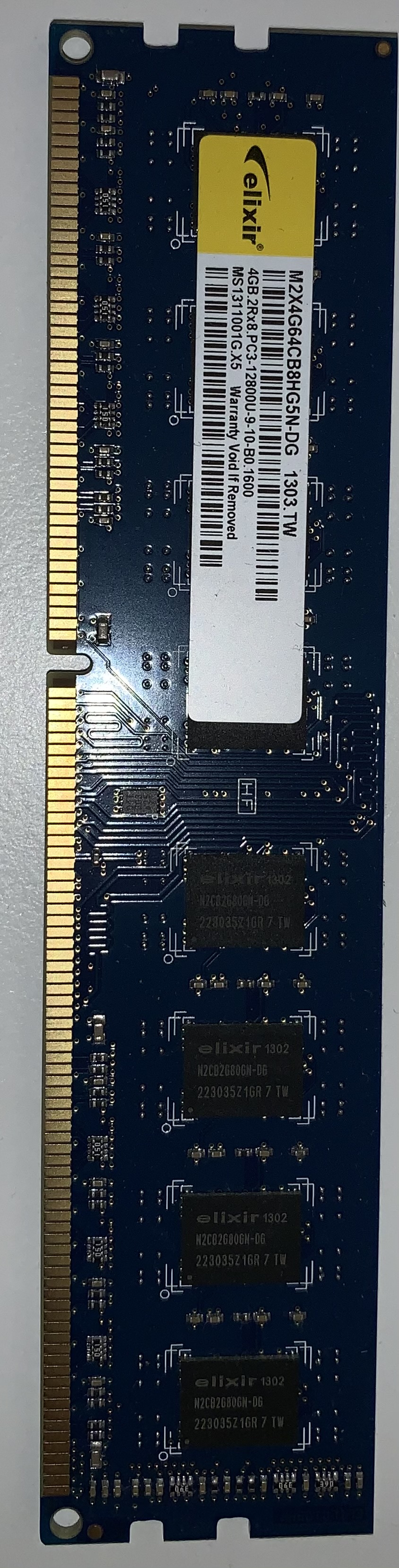

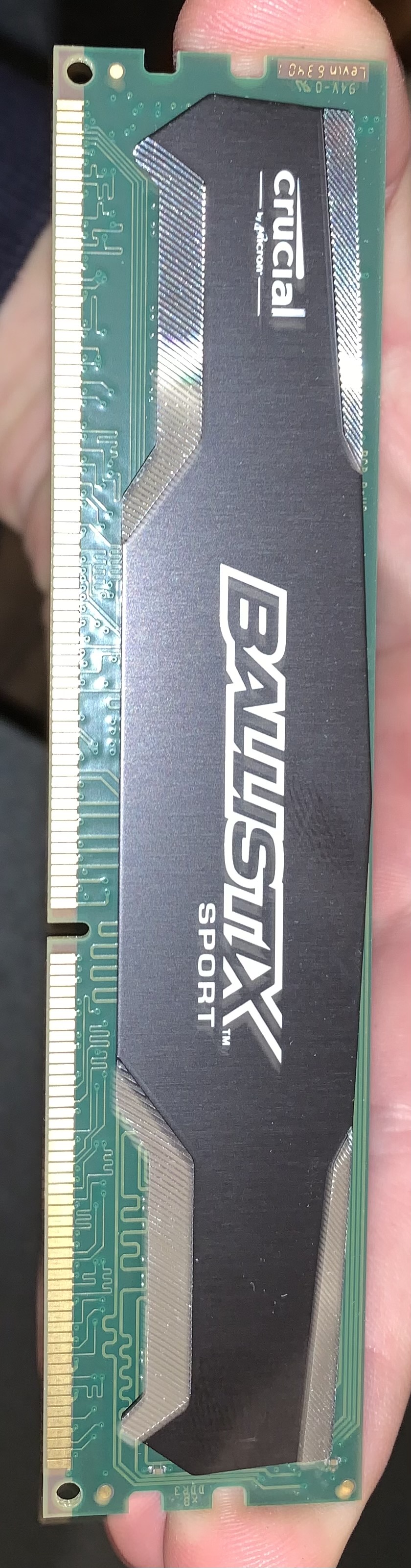

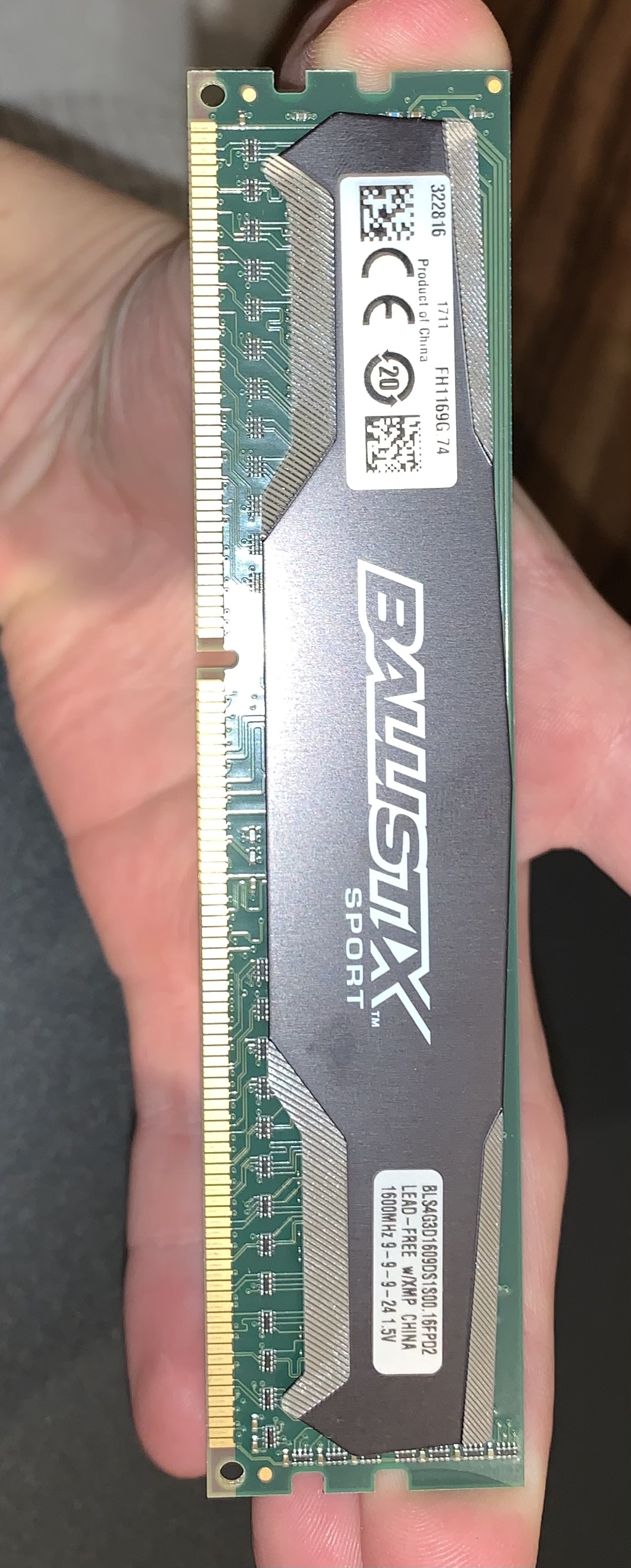

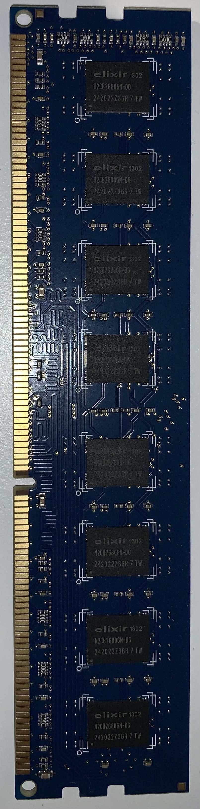

ich würde gerne wissen ob ich die beiden RAM Riegel (von beiden 2 Stück) miteinander in meinen PC einbauen kann um mehr Arbeitsspeicher zu haben. Die Balistix Riegel sind bereits in meinem System verbaut und die andere habe ich aus einem älteren PC ausgebaut. Ich weiß es wäre mit Sicherheit besser neuen RAM zu kaufen oder gar ein ganz neues System aber ich bin Schwabe und Schüler;).
Genaue RAM Bezeichnungen:
Bereits eingebaut: 2x BLS4G3D1609DS1S00. 16FPD2 1600 MHz 1,5V
Der "neue alte": 2x M2X4G64CB8HG5N-DG 1303.TW

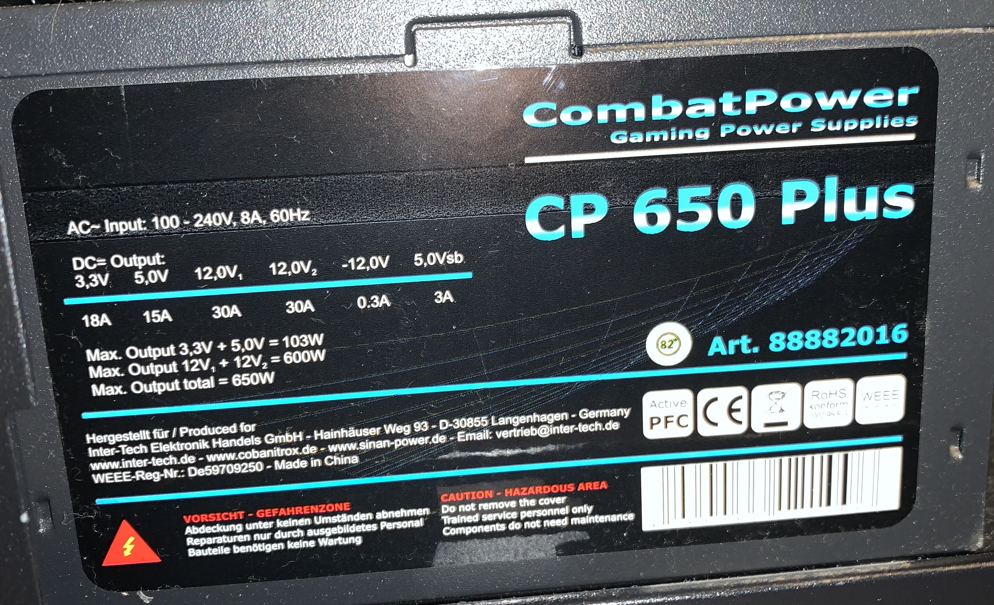

Netzteil: CombatPower CP 650 Plus

einbauen und ausporbieren, ob die Kiste damit startet.
mischbestückung ist immer Glückssache.
Wichtig wäre nur, dass du die Channelk gleich bestückst: Also im ersten Channel jeweils einen alten und einen neuen und im zweiten Channel das selbe.
Dann lässt einen Memtest86 übernacht laufen. Wenn keine Error kommen, ist das System wahrscheinlich stabil
Das Netzteil hingegen würde ich niemals einsetzen und gegen ein hochwertiges Modell tauschen. Unabhängig vom Threadthema.

deinn netzteil ist würg.

Nee. Kannste nicht. Dein Board hat nur 2 Slots [...] huch, vergoogelt.. nee, passt :-)
Dass Du Schwabe und Schüler bist hat auf die Funktion des Speichers keinen Einfluß. Grundsätzlich würde ich immer die gleichen Riegel, also Balistix, dazu stecken.
Du musst auch in das Handbuch(?)/PDF Liste für das Mainboards gucken, ob die Chips da aufgeführt werden. Auch ein BIOS update (bei Asrock B75, Bios 1.90) (kann) die Anzahl der kompatiblen Speichermodule erweitern.
Natürlich ist gebrauchter Speicher immer kitzelig, da er "passen" muss und nicht defekt sein darf.

Aus dem Bauch, denke ich, dass die "neuen" Speicher nicht passen.

Vielen Dank für eure schnelle Hilfe.
Ich habe die Riegel eingebaut und es funktioniert bisher ohne Probleme.
memtest86 solltest du trotzdem drüber laufen lassen. Nur so siehst du, ob das fehler produziert. Nur, weil die Kiste startet, bedeutet das noch gar nichts.
Ansonsten riskierst du korrupte Daten
