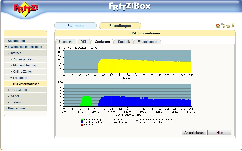

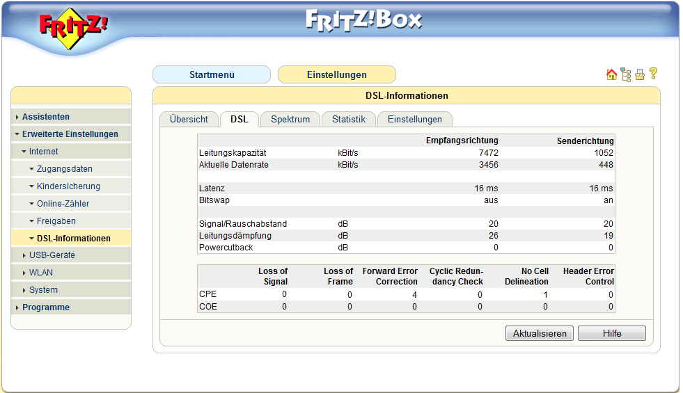

ich habe mal in den Einstellungen der Fritzbox rumgestöbert und bin bei den Einstellungen zu DSL auf eine Interessante information gestoßen.
erstmal zu unserem DSL Wir haben nen 6000er vertrag mit Rückfall option auf 3000 weil laut Telekom nicht mehr geht.
Jetzt sehe ich das die FritzBox mir sagt das 7XXXkbit´s Möglich sind (xxx deshalb weil die zahl schwankt sind aber immer über 7000kbit´s)
Der Schluss läuft seit gut 3 jahren Fehlerfrei ohne resyncs oder ausfälle
Kann man den Zahlen der Box glauben? und kann ich der telekom somit sagen Setzt mich mal auf 6000 hoch wie es im vertrag steht.

Das ist die Datenrate welche die FritzBox ausgerechnet hat. Ich würde auf die Zahlen nicht vertrauen. Die Telekom stellt normalerweise schon die höchste Rate an, die in ihrer Sicht die noch stabil laufen kann.
Als ich noch DSL hatte, bekam ich 768kbit/s, lt. FritzBox waren aber ~4000kbit/s möglich. Das würde aber zu einer sehr instabilen Leitung führen, da die Leitungsdämpfung zu hoch wäre und das damit den SNR senken würde.
Anrufen schadet aber trotzdem nichts, normalerweise machen die dann noch mal einen Check was deine Leitung leisten kann. Du kannst alternativ auf die Telekomseite gehen und mal nen Verfügbarkeitstest machen, der ist eigentlich sehr zuverlässig und zeigt die Geschwindigkeit an die möglich ist.

Edit: Andererseits, ich habe mir mal deine Dämpfung angesehen, da müsste eigentlich mehr möglich sein.
Die Zahlen werden nur hoch gerechnet was hast du den bei speed test ?
Die Dämpfungsgrenze für DSL6000 liegt bei der Telekom bei 18dB (Dein Wert: 26, also zuviel). Da die Werte in Realität evtl. noch etwas schlechter sind kannst du das im Grunde vergessen.

Ich würde mal vermuten das die Telekom eine bessere Technik zum Messen von Leitungen hat als die Fritzbox, deshalb würde ich nicht unbedingt der Werten der Box vertrauen.
Würde dennoch mal bei der T-Com anrufen, mich in die Technik verbinden lassen und die Leitung prüfen lassen, denn es ist sehr häufig der Fall dass die Leitungsangaben (Länge, Querschnitt etc.) nicht korrekt sind, wodurch dann falsche maximale Bandbreiten resultieren.

unter 16000 wird bei der telekom die leitung statisch konfiguriert
du kannst RAM6000 dazu buchen - dann bekommste ein bandbreitenkorridor zwischen 2000 und 6000
die fritzbox wird sich dann immer mit der höchstmöglichen geschwindigkeit synchronisieren
RAM ist z.zt aber nicht verfügbar... sollte ich ein paar wochen aber erhältlich sein

dämpfung ist relativ egal, nur die telekom interessiert sich dafür und schaltet nach willkürlichen grenzen und berücksichtigt reserven nicht (im SNR).
mehr als 5mbit wird bestimmt gehen (2mbit mehr -> ca. 10db SNR weniger).
wieviel _genau_ geht kann keiner sagen mit RAM. mit ADSL2+ wär noch mehr möglich, aber sowas bekommt man zB nur bei vodafone.
aber dass mehr geht als die 3mbit ist klar ersichtlich ;P
im moment kannst du eignetl nur versuchen RAM-6000 irgendwie zu bekommen, ist soweit ich weiß aber erst wieder ab märz möglich.
