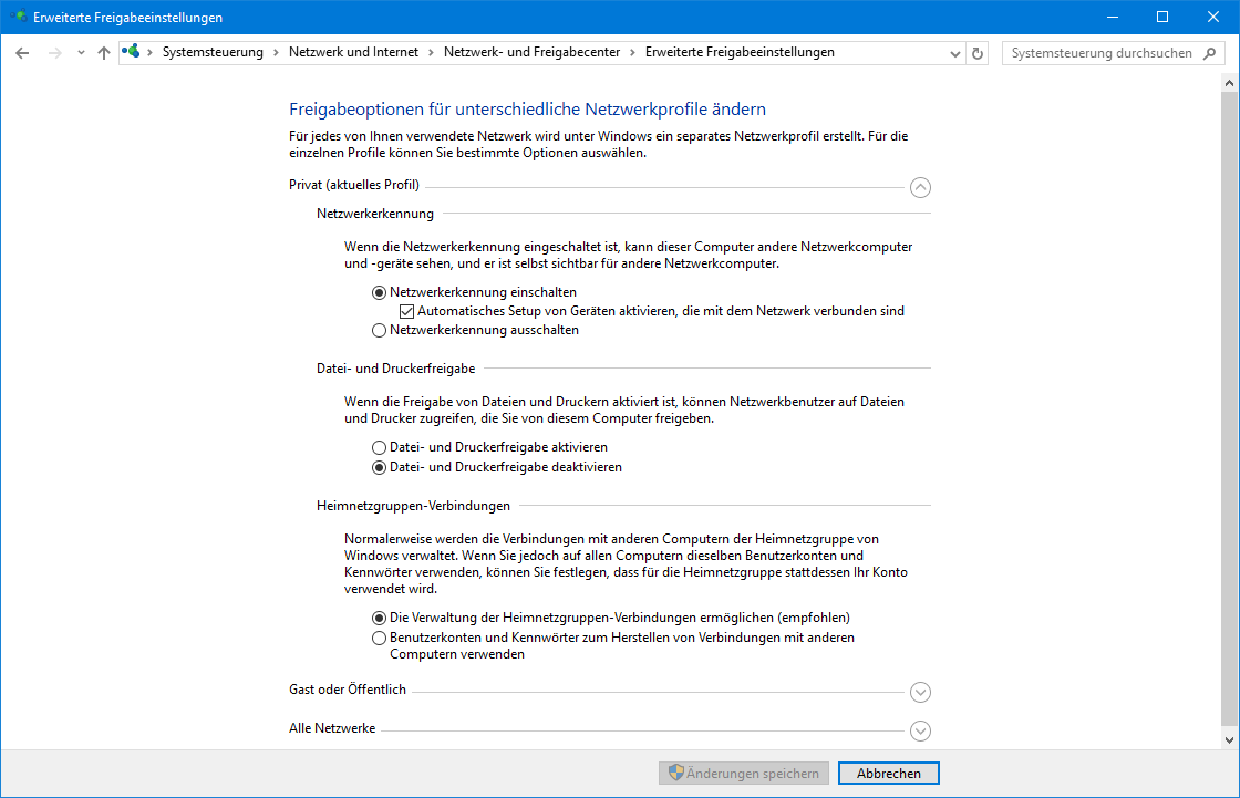

Ich will mit meinem Laptp ein netzwerk erstellen um meine daten rüber zu kopieren.
Auf dem PC sagt er mir jetzt ich muss die netzwerkadresse auf privat ändern. Ich weis aber nich wie und wo?!
Auch die problemlösung geht nicht. er schlägt mir zwar vor das netzwerk in privat zu ändern, macht es aber dann nicht

Systemsteuerung, Netztwerk und Freigabe usw. findest du nicht?
