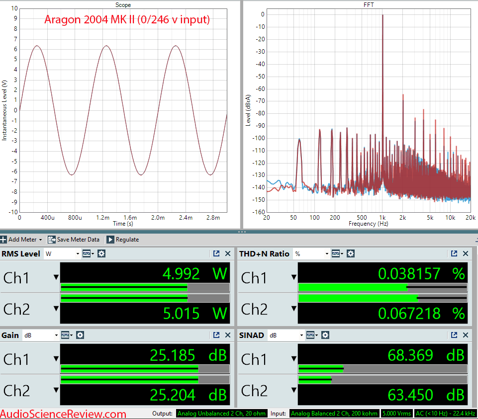

Wechselstromtechnik ist enorm kompliziert - lässt sich aber für die meisten von Nutzern benötigten Zusammenhänge ausreichend genau mit dem Ohmschen Gesetz vereinfachen.
Die Oberschwingungen werden, neben anderen Störsignalen, im FFT Window sichtbar:
