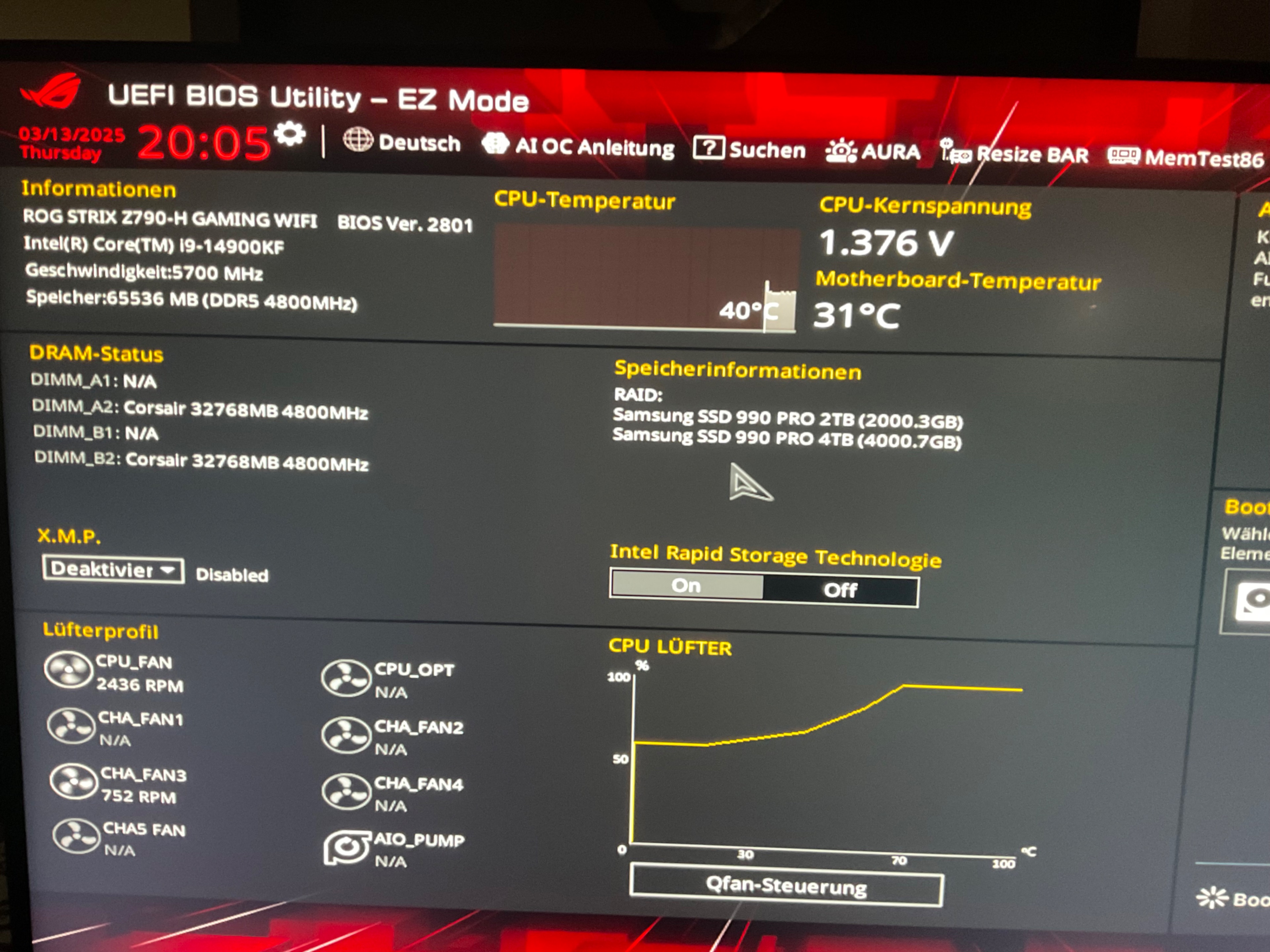

Also bitte Fotos ausdrucken bios hier rein.
Da steht komischerweise jetzt raid. Kann das damit zu tun haben ?
Ja.
Deaktiviere das bitte, also auf OFF stellen und versuchen ins Windows zu booten.
Das kam bestimmt durch deinen Biosreset, wobei das eigentlich nicht passieren sollte automatisch.
Dadurch hat das uefi/BIOS deine beiden NVME SSD's zu einem raid zusammen geschlossen und schon erkennt deinWindows-Installationsstick keine Festplatten mehr, weil der Raid-Treiber Fehl.
Normalerweise hat man keinen automatischen Raid, sondern eben nvme oder bei sata Festplatten dann ahci.
Reaktionen: redjack1000

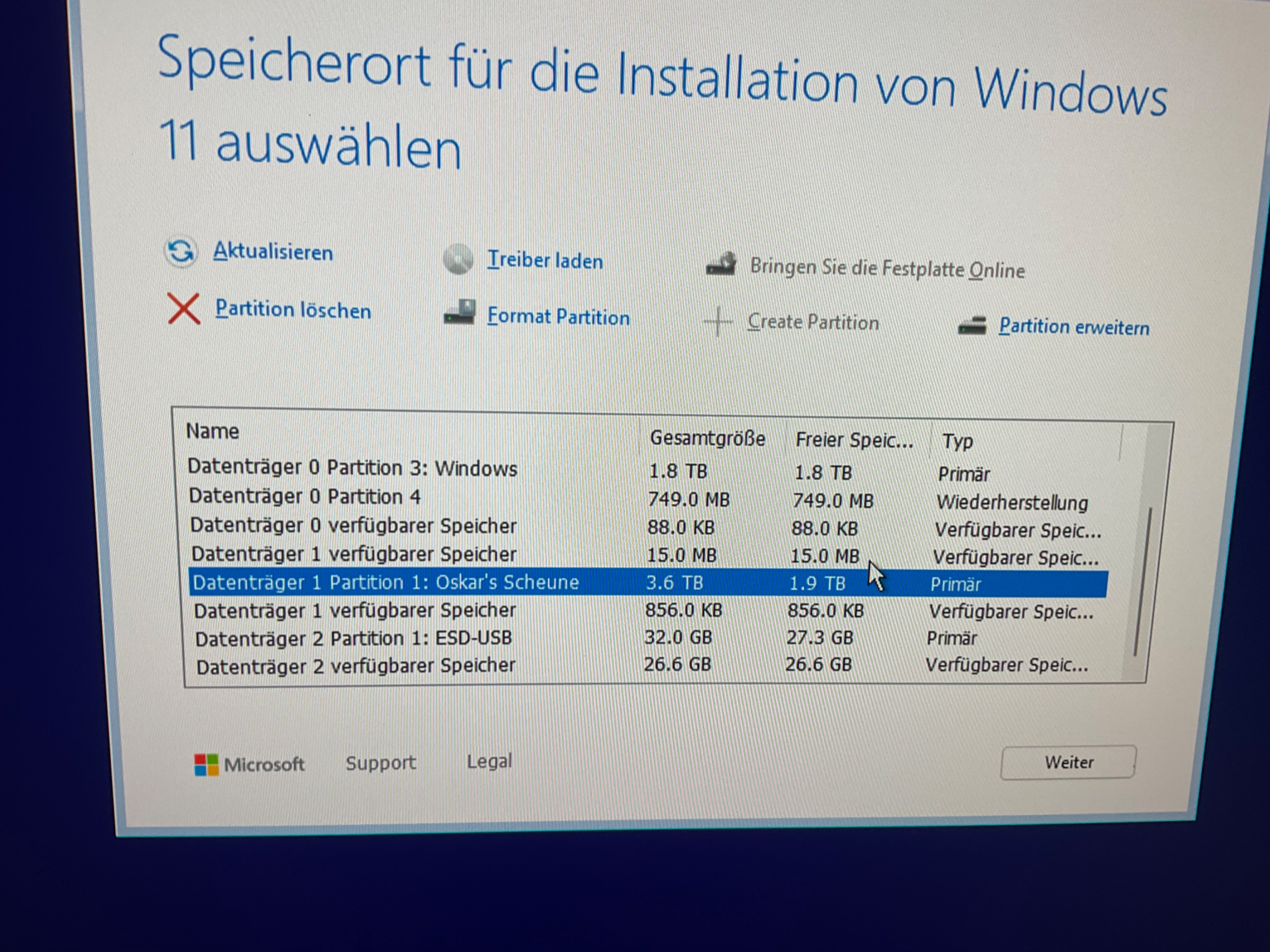

Jetzt geht es. Habe es deaktiviert

@Fleischklopfer Dann teste mal bitte den bcdedit /deletevalue {default} safeboot Befehl bevor du Windows neu instsllierst
Sorry zu spät. Stimmt hätte ich aus Interesse mal machen sollen

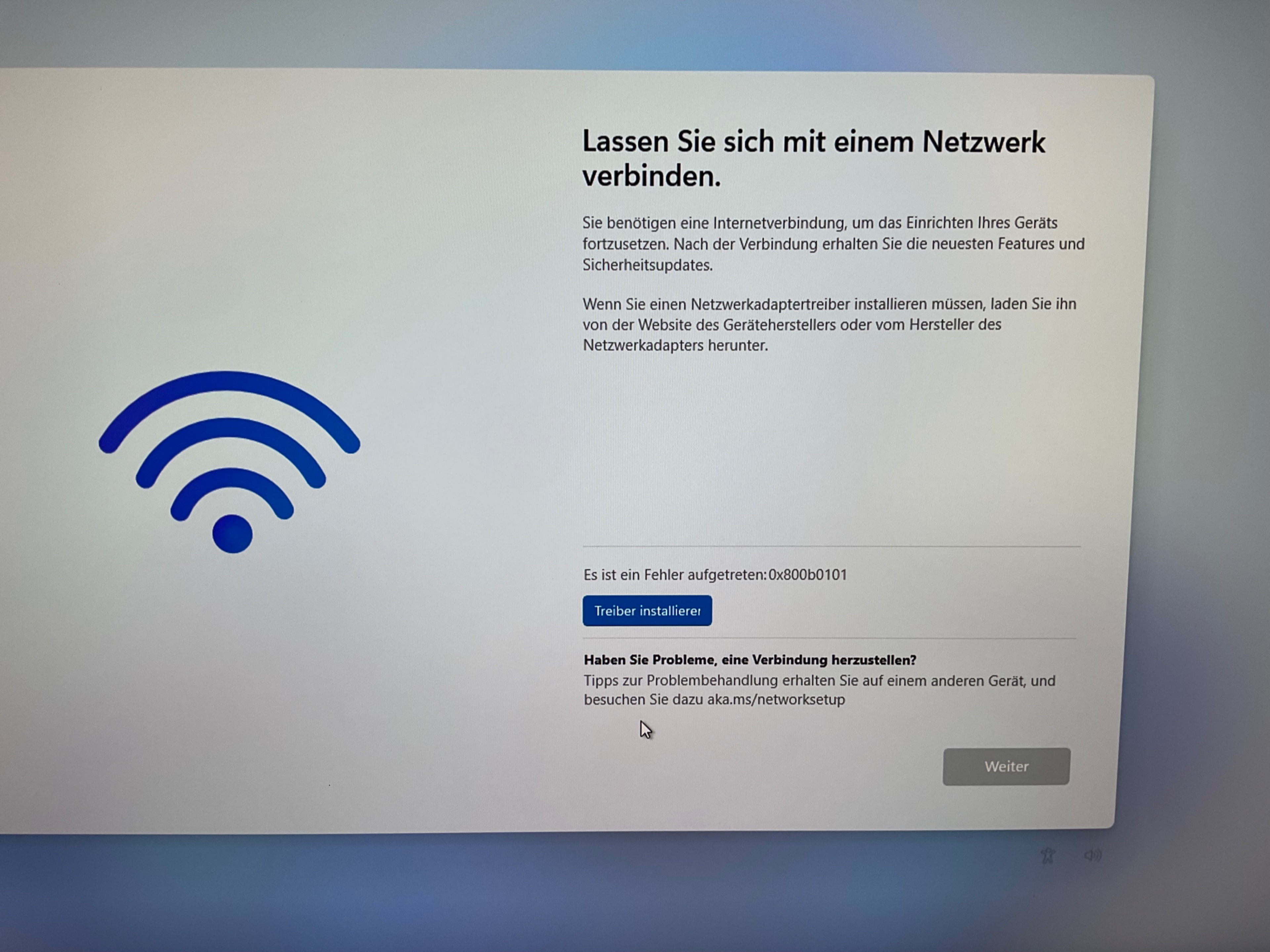

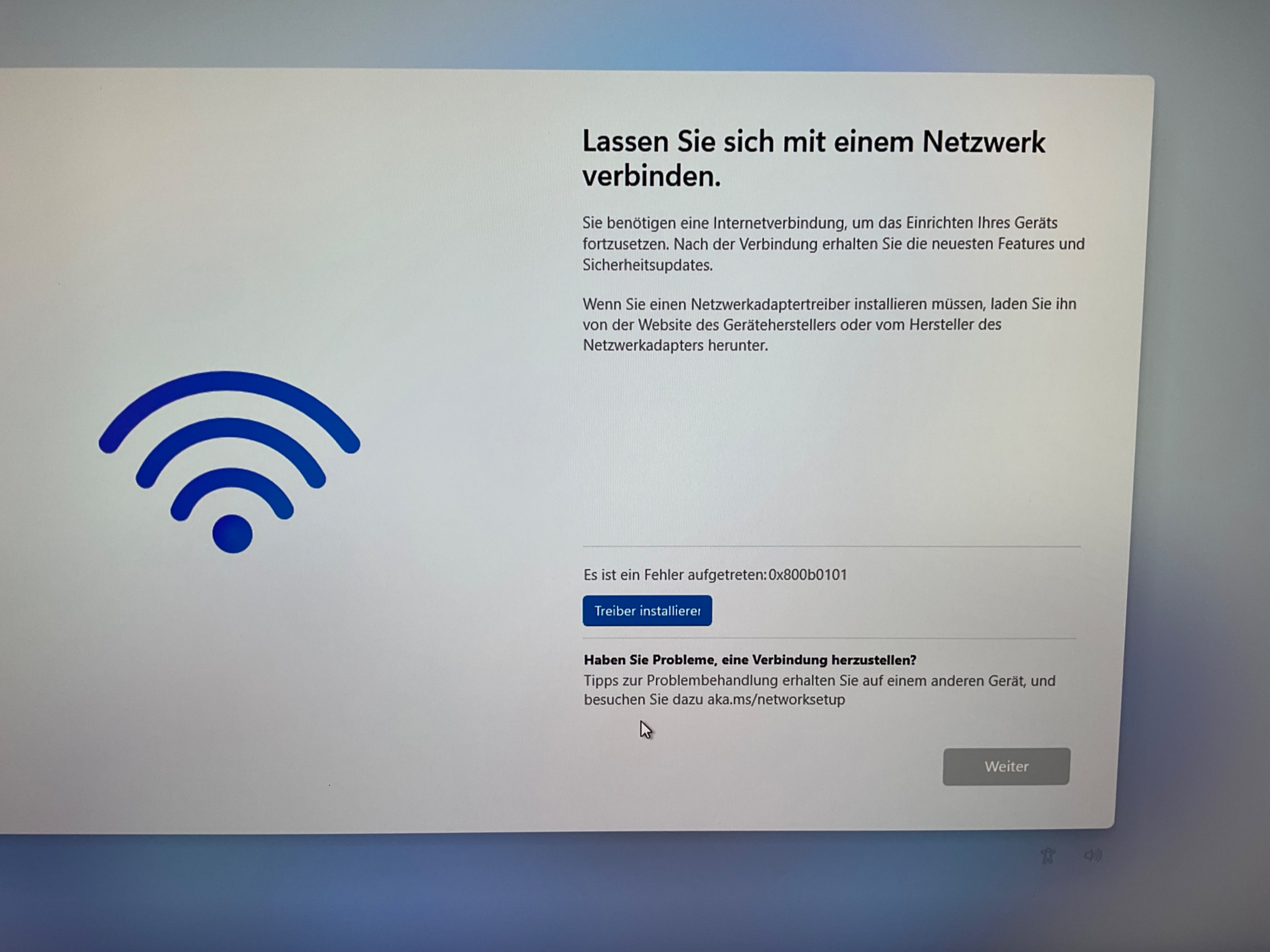

Jetzt kommt das
Da hilft es einfach den Internetstecker zu ziehen und Windows offline zu installieren. Wobei auch da muss man tricksen, um per Kommando den entsprechenden Button angezeigt zu bekommen.
Reaktionen: inge70
Wie komme ich denn nun weiter ?
Das ist doch alles nicht mehr normal. Und das alles weil ich im abgesicherten Modus neu gestartet habe
Nun hat es nach dem xxxten mal funktioniert und er installiert den Treiber
Das Setup in der früheren Version ausführen. Kann man ganz am Anfang links unten wählen.
Benutze das Netzwerkkabel und oder lade jetzt die entsprechenden Treiber für die Netzwerkhardware.
Alternativ drücke Shift+F10 benutze
Wechsel in das Verzeichnis "%WINDIR%/System32/oobe/"
und führe folgenden Befehl aus
Code:
msoobe.exe /bypassnro
sollte das scheitern, versuche es mit
Code:
„reg add HKLM\SOFTWARE\Microsoft\Windows\CurrentVersion\OOBE /v BypassNRO /t REG_DWORD /d 1“
