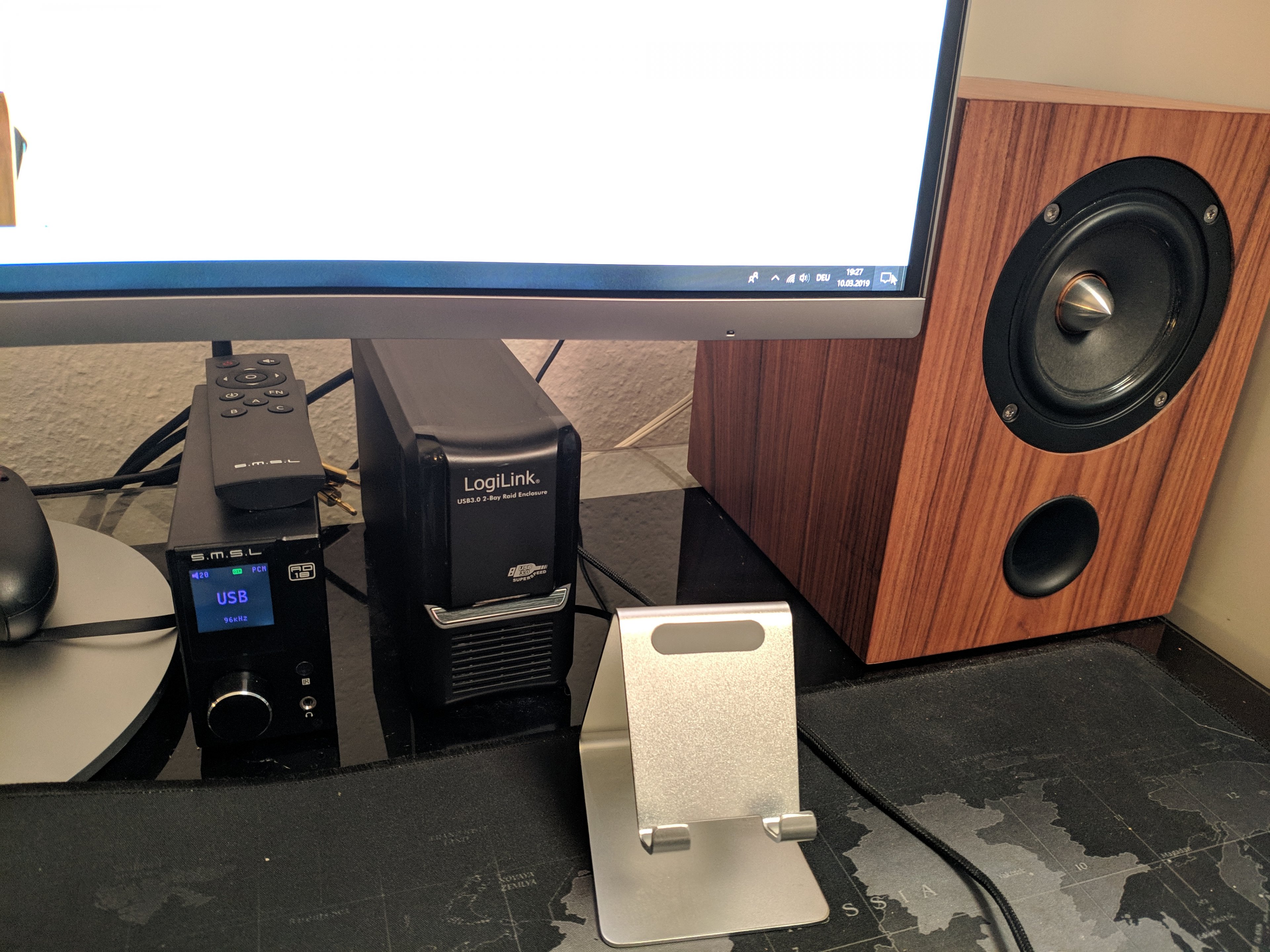

Eine interne Soundkarte intern ist m.E. nicht mehr sinnvoll. Ich betreibe (allerdings zum Musikhören) einen S.M.S.L. AD18 (DAC + Vorstufe mit Kopfhörerverstärker - was einer Soundkarte entspricht - und Endstufen) daran hängen Selbstbaulautsprecher mit 4" Breitbandlautsprechern vom Spezialisten Tang Band. Davor hatte ich lange eine Externe Soundkarte (Creative Soundblaster X-Fi HD) mit einem Stereovollverstärker (S.M.S.L. SA-36a), da ich sonst immer Störgeräusche hatte. Meine jetztige Kombi ist zwar zum Musikhören gedacht, eignet sich aufgrund des Überragenden Abstrahlverhalten (für Breitbänder typisch) aber sicher auch für deine Zwecke ganz gut. Mit allem Drum und Dran liegt man eine entsprechenden Kombination bei etwa 300,-€. Allerdings ist eben kein 5.1 möglich.

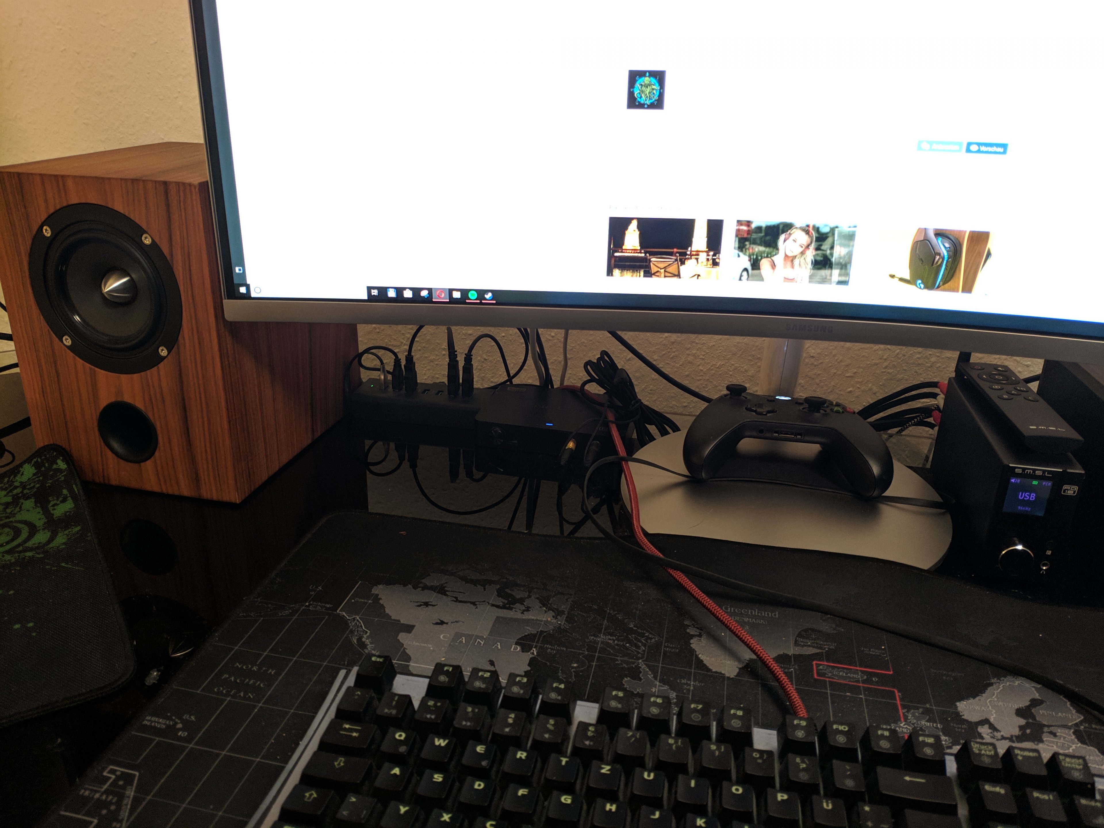

Da siehst du den S.M.S.L. AD 18 (das Teil mit dem Lilanen Display und der Fernbedienung darauf) und die Lautsprecher. Angeschlossen wird das per USB und die Lautsprecher via Lautsprecherkabel.
Wenn er aber "viel Bass" will bieten sich andere Lautsprecher an, denn so ein 4" Lautsprecher ist da eher ungeeignet. Da empfiehlt sich dann ab 5(,25)" zu gucken. Die Omnes Audio BB5 z.B. ist für den Schreibtisch Killer - mir aber zu groß.
