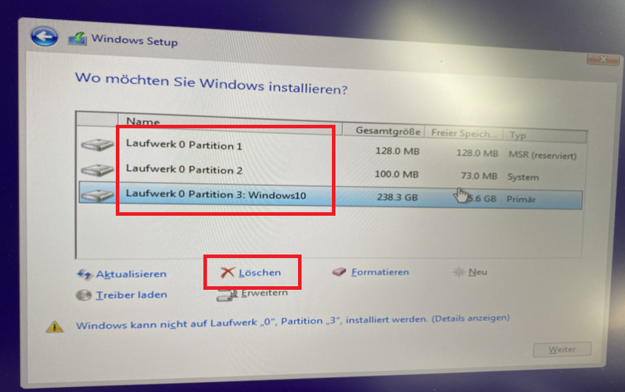

Kann nirgendwo Windows installieren.
- Ersteller FreeZy.
P
Ponderosa

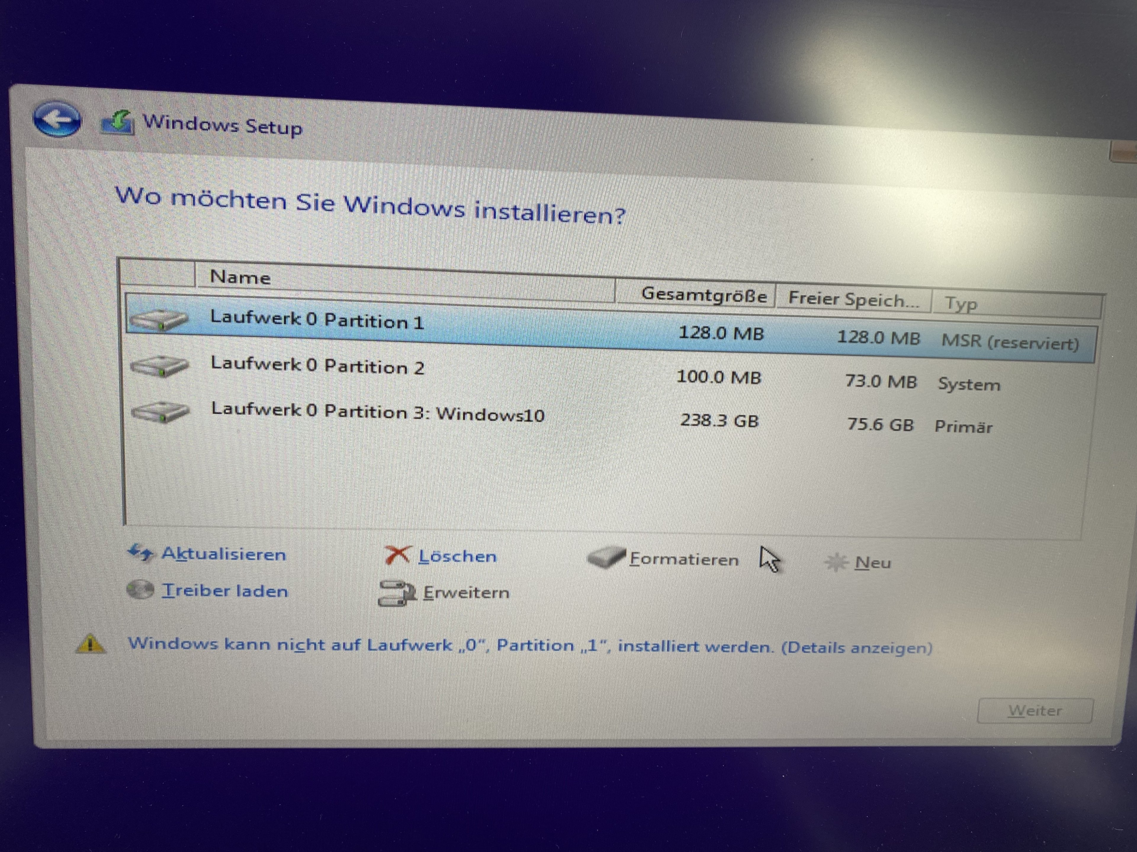

Du hast die Instalaltion im MBR Modus gestartet. Du mustt im GPT Modus starten.
@Ponderosa
Wie mache ich das ?
Wie mache ich das ?

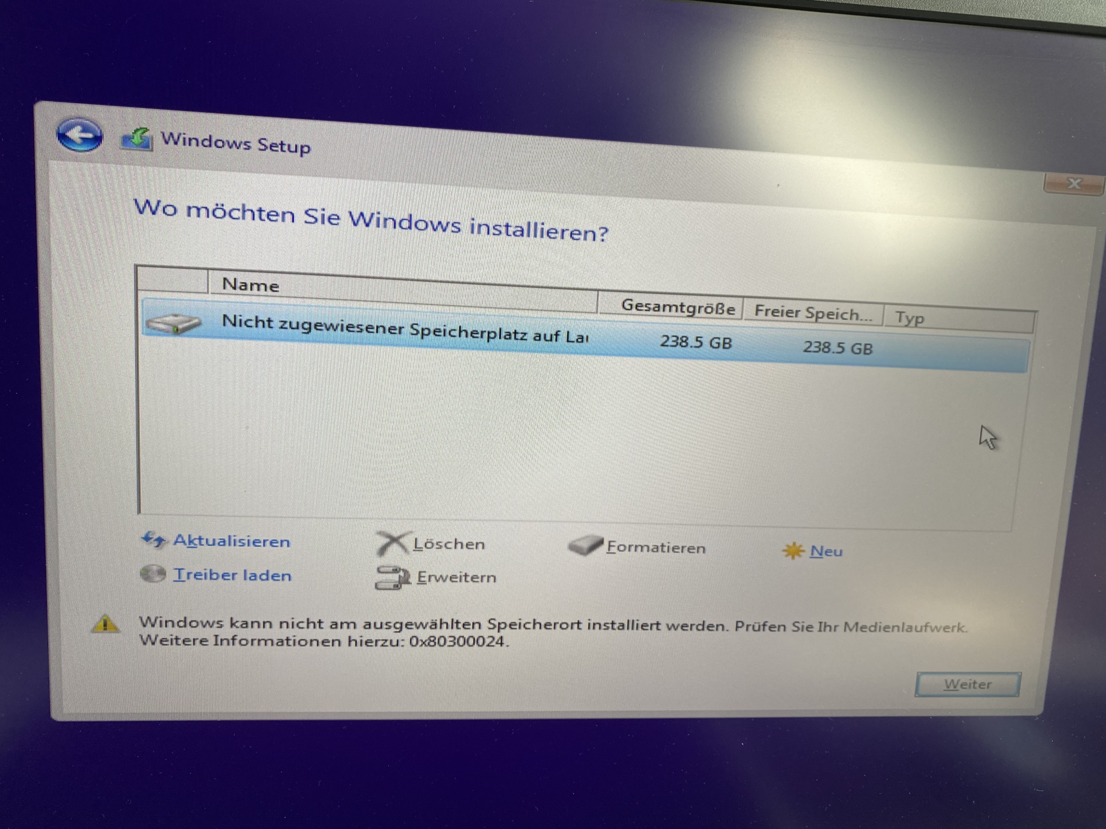

0x80300024
Alle anderen Datenträger aus dem Rechner entfernen.
Ist das Medium, auf das installiert wird, im BIOS in der Bootreihenfolge an passender (erster) Stelle?

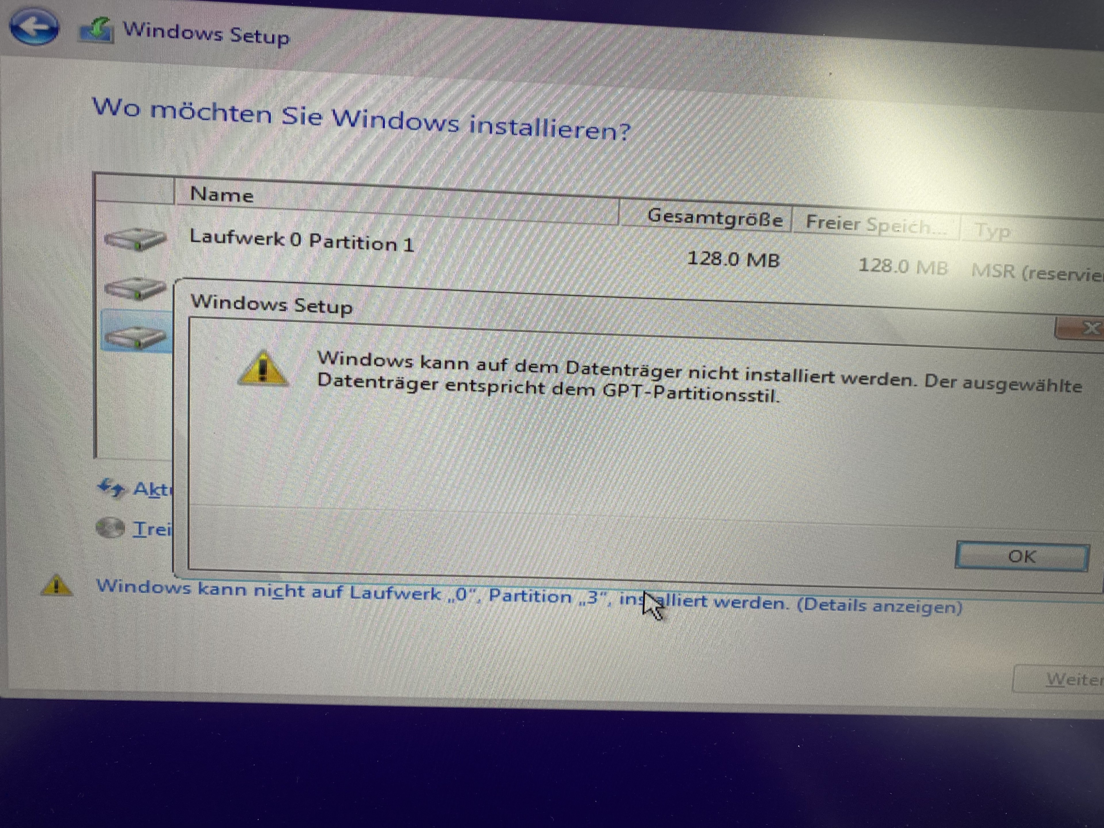

Entspricht nicht dem GPT-Partitionsstil:
Datenträger zu GPT konvertieren.

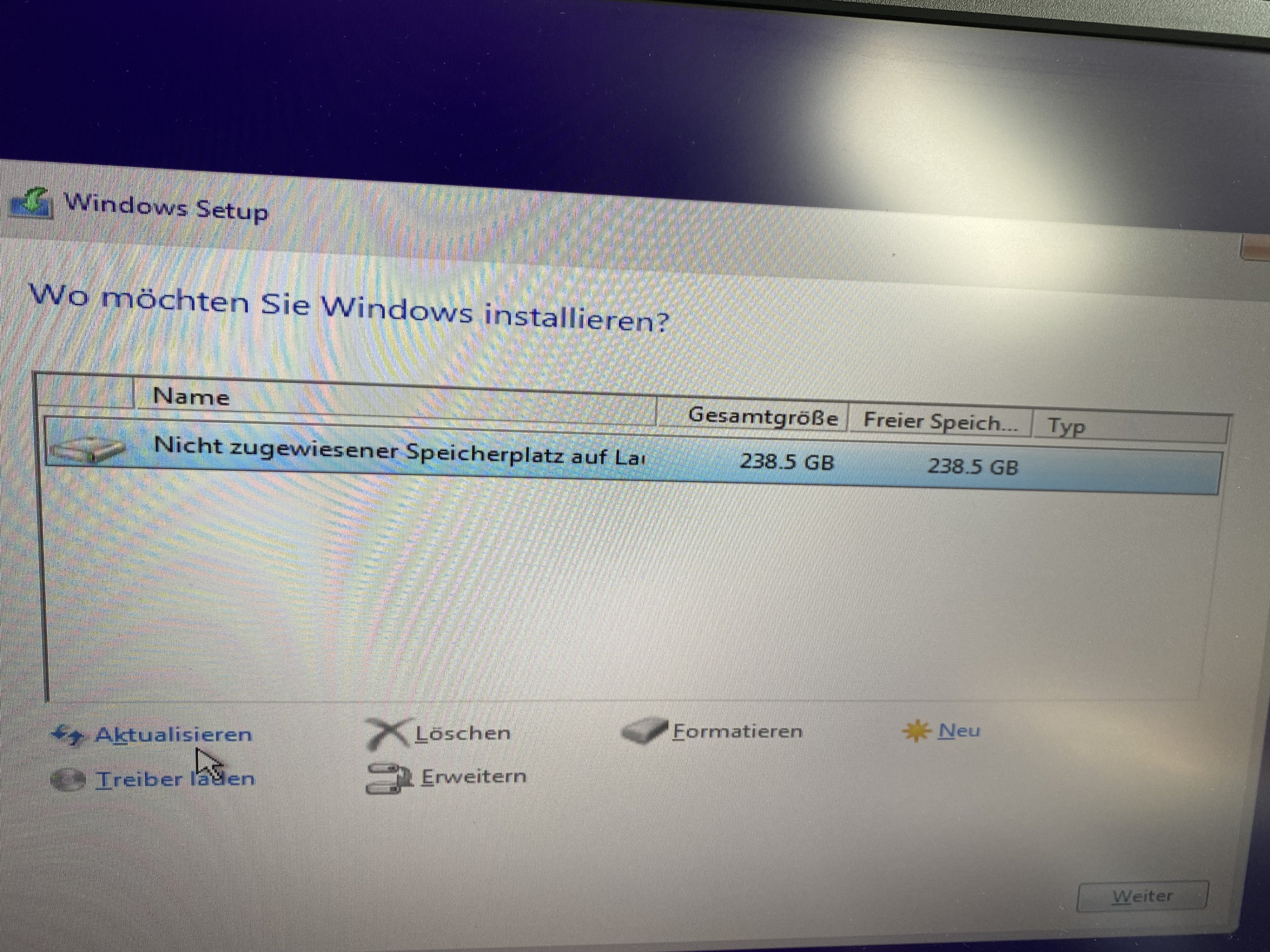

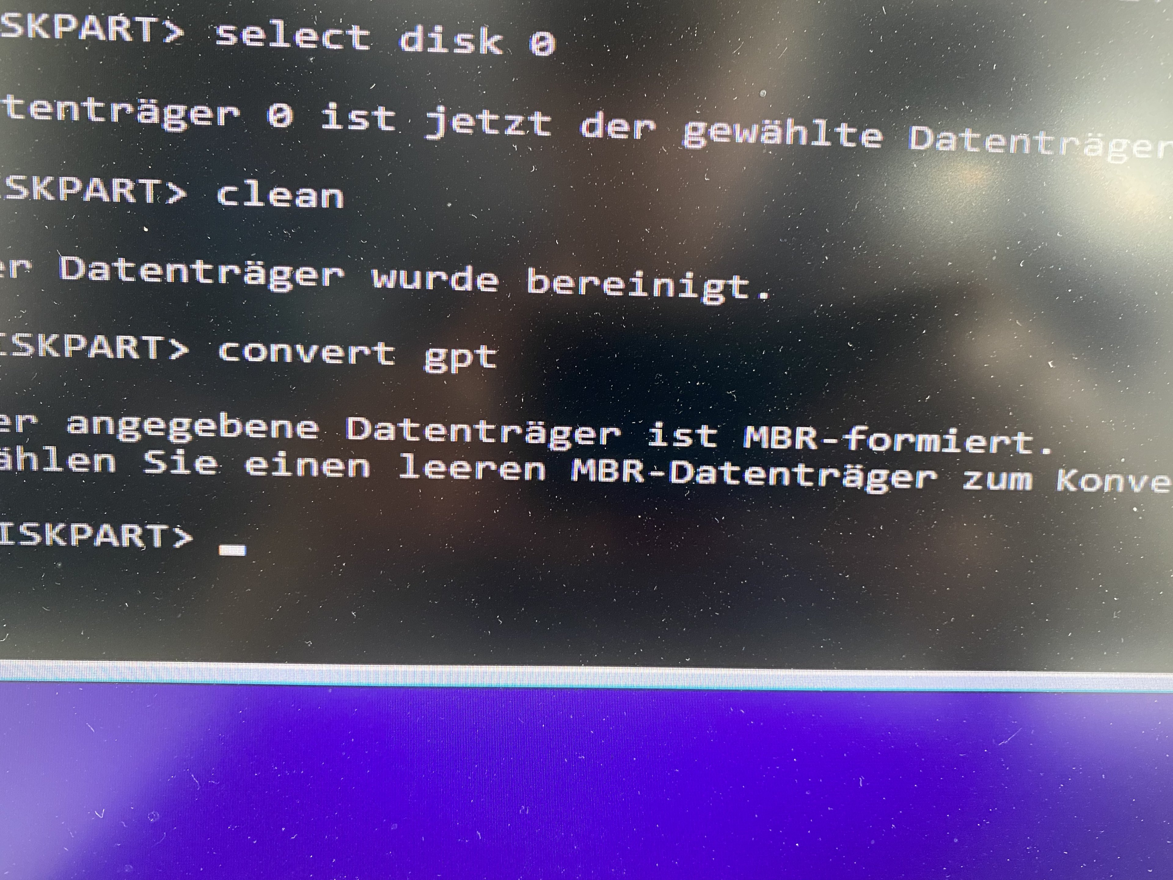

Das hat "clean" gemacht. Theoretisch.Ponderosa schrieb:sollte er nicht zuerst die Festplatte löschen
P
Ponderosa
FreeZy. schrieb:Wenn ich es cleane sieht es so aus.Anhang anzeigen 1102625
Aber wenn ich dann auf weiter klicke kommt diese Meldung.
genau DIESEN Zustand herstellen und auf WEITER klicken, der Windows Setup erstellt sich dann selbst alles
Selbst erstellte Partitionen macht man nur im Ausnahmefall.

Oder, wie oben in #24, nur statt "clean", "clean all" verwenden.

Gibt es hier keine Information um was für ein Board es geht?
"Prüfen Sie Ihr Medienlaufwerk" bedeutet doch, ein Problem mit dem Installationsmedium, im weitesten Sinne.
Wenn der Stick erstellt wurde mit dem Media-Tool, die Bios Einstellungen für Uefi sind, dann bootest du den USB-Stick nicht im Uefi Modus.
Secure Boot an stellen, dann weiß man wenigstens, dass alles für UEFI richtig eingestellt ist.
Die SSD bei BOOT im BIOS an 1. Stelle (Windows Bootmanager Name der SSD) die SSD bleibt dort auch immer an 1. Stelle.
Den USB-Stick, erstellt mit dem Media Tool, wählt man dann über das Bios Boot Menü aus, wenn man mal Windows installieren will.
Je nach Board Hersteller ist das meist F8, F9, F10, F11, F12 Tippen 8hämmern) beim Starten.
Da wählt man den USB Stick aus und wen der da 2x angezeigt wird, dann nimmt man den Stick mit Uefi (efi)vor.(Uefi USB Stick Name)
