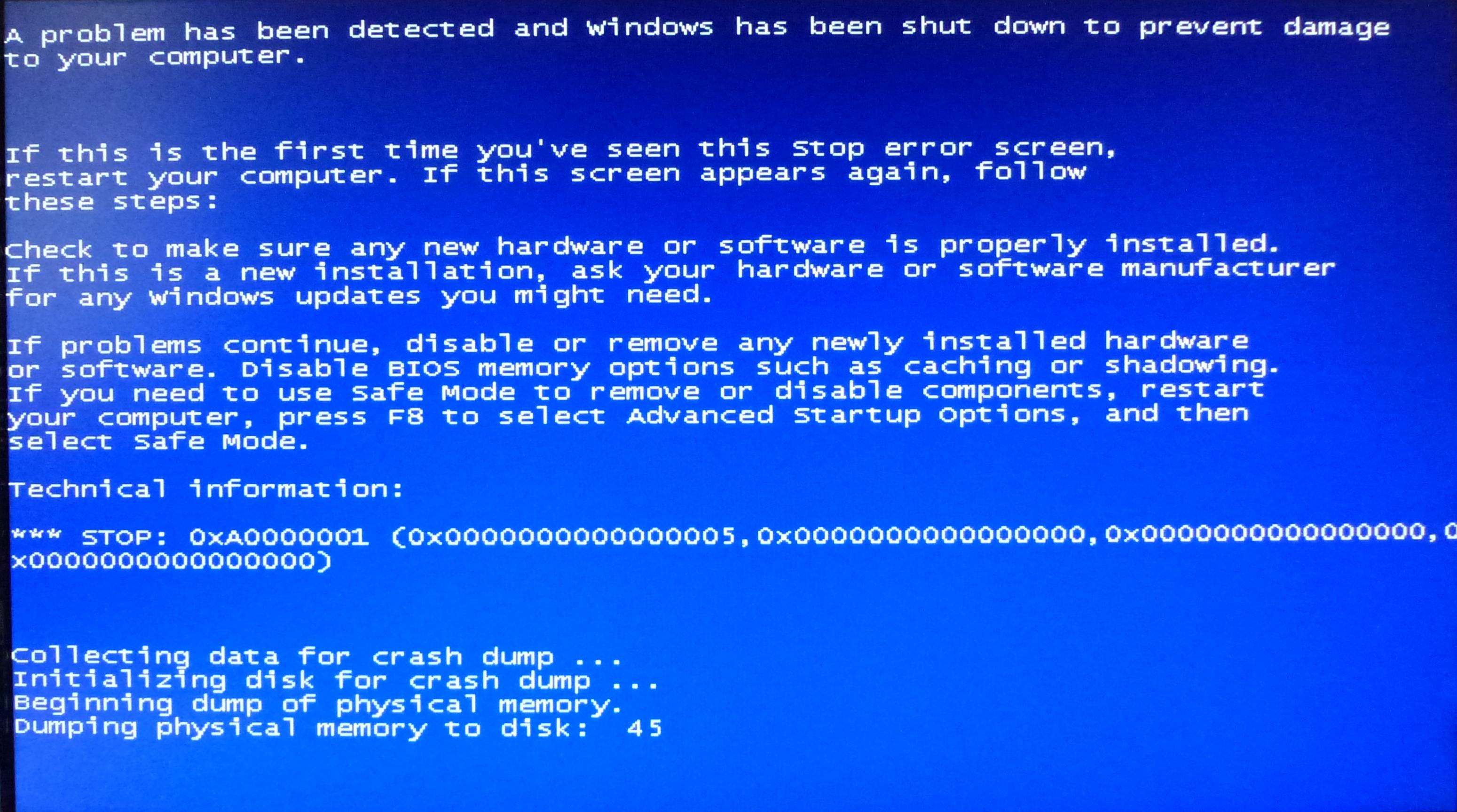

Sobald nun der PC belastet wird, schmiert dieser mit einem BlueScreen ab. 5x getestet mit 3DMark. 5x ein BlueScreen an unterschiedlichen stellen.

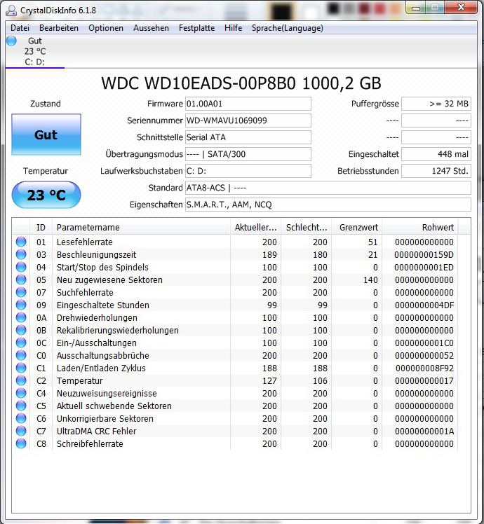

Anbei ein Screenshot von CrystalDiskInfo und dem BlueScreen...

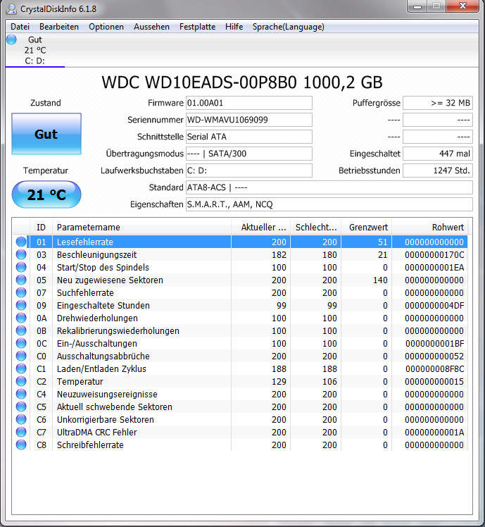

Nach Kabelwechsel
Vill. nochmal einen anderen Sata-Anschluss testen oder mal in meinem PC hängen?
Was ist mit der Grafikkarte: Diese auch mal in meinen PC stecken?
