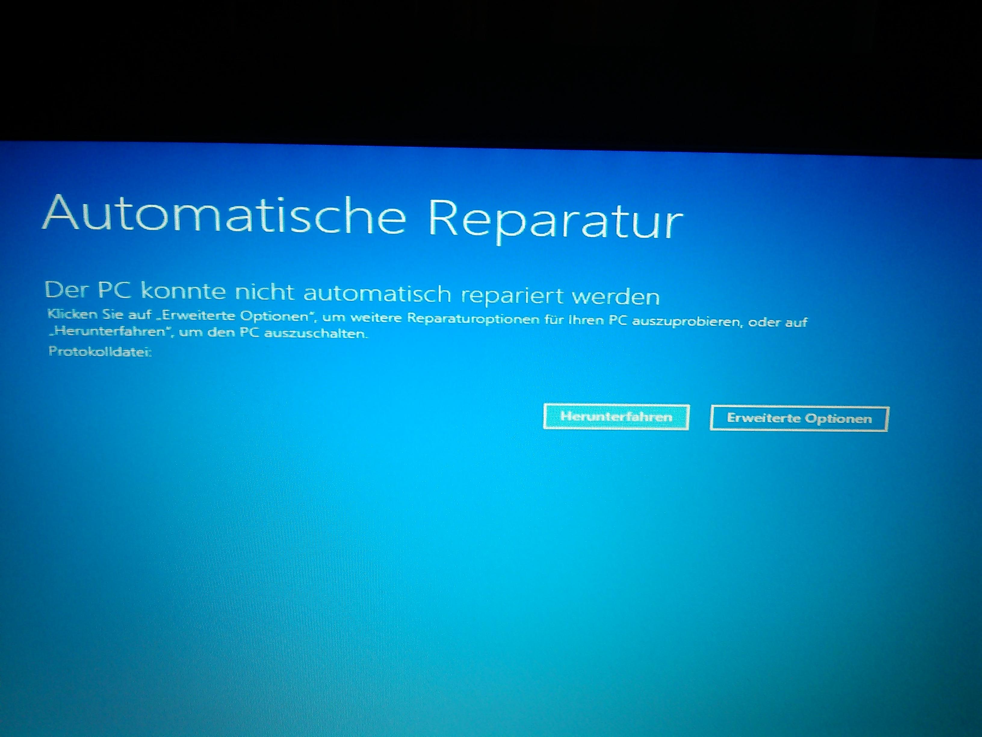

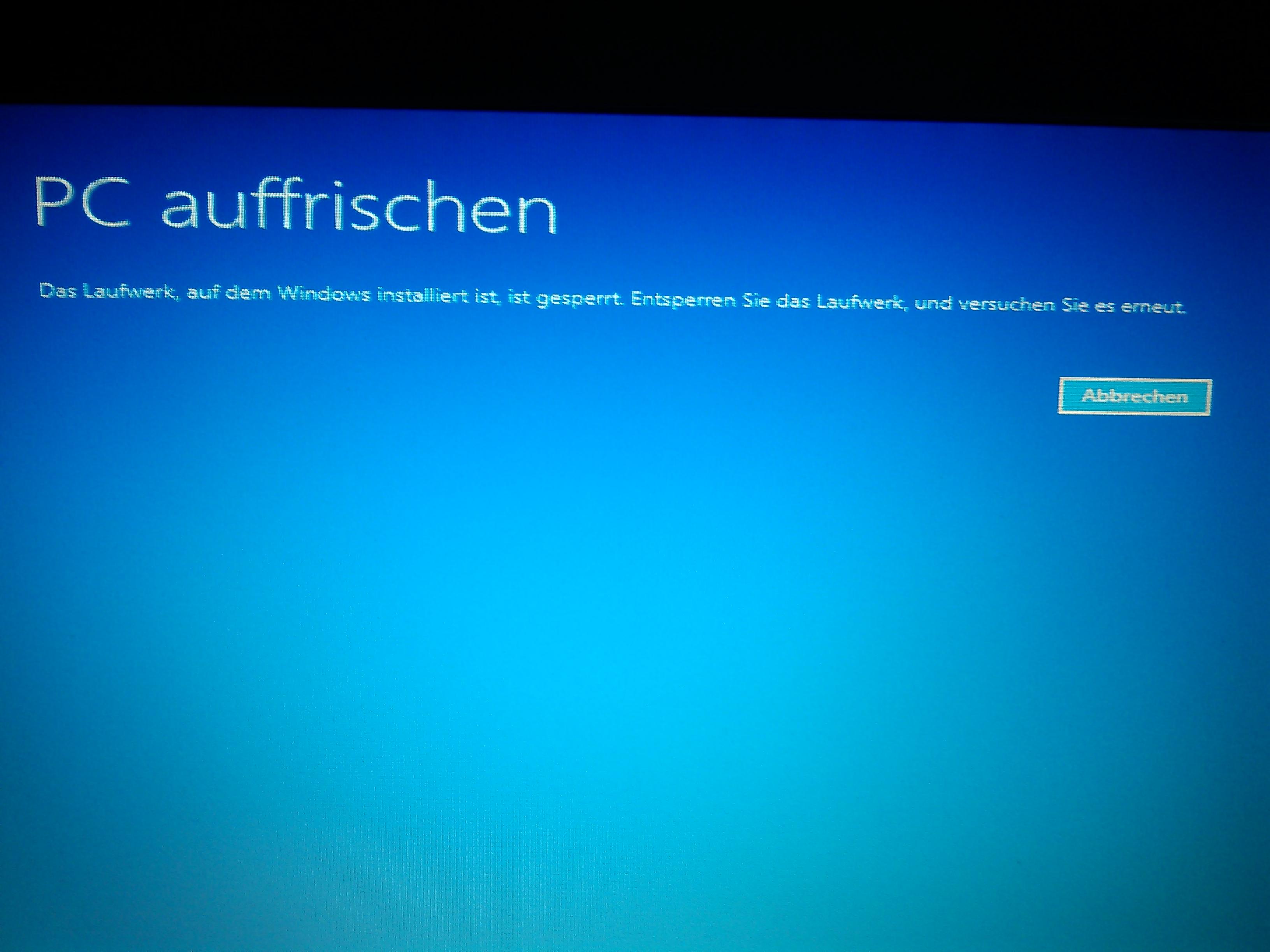

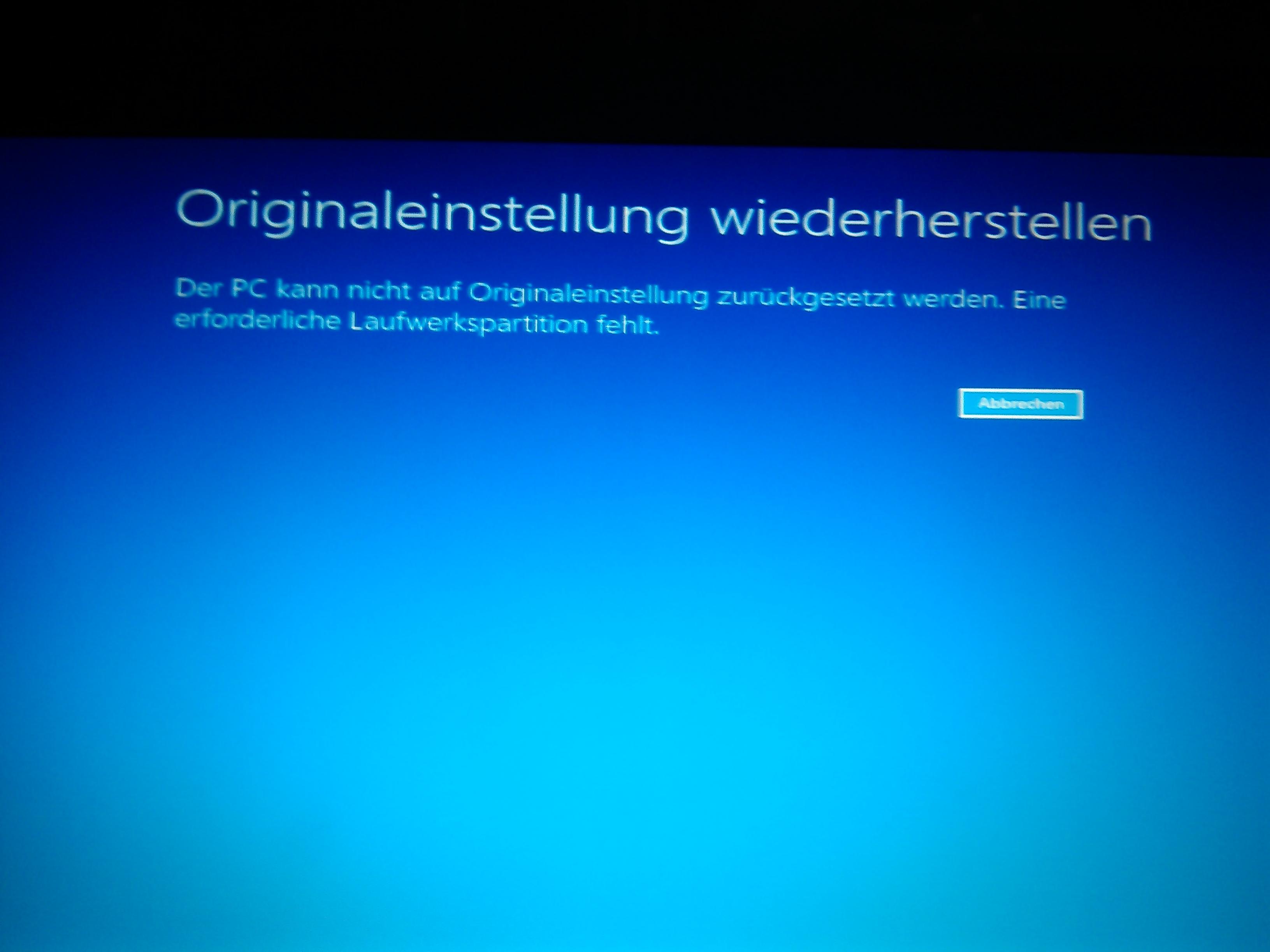

Diese Boot CD startet, kann aber mein Betriebssystem weder reparieren, noch auffrischen und leider auch nicht in den Originalzustand zurückversetzen.
Ich gehe davon aus, dass das Programm AOMEI BACKUPPER die Pfade bzw. Pfadzuweisung verändert hat und Windows 8 das
Original-Backup (Erstzustand) nicht mehr ansteuern kann.

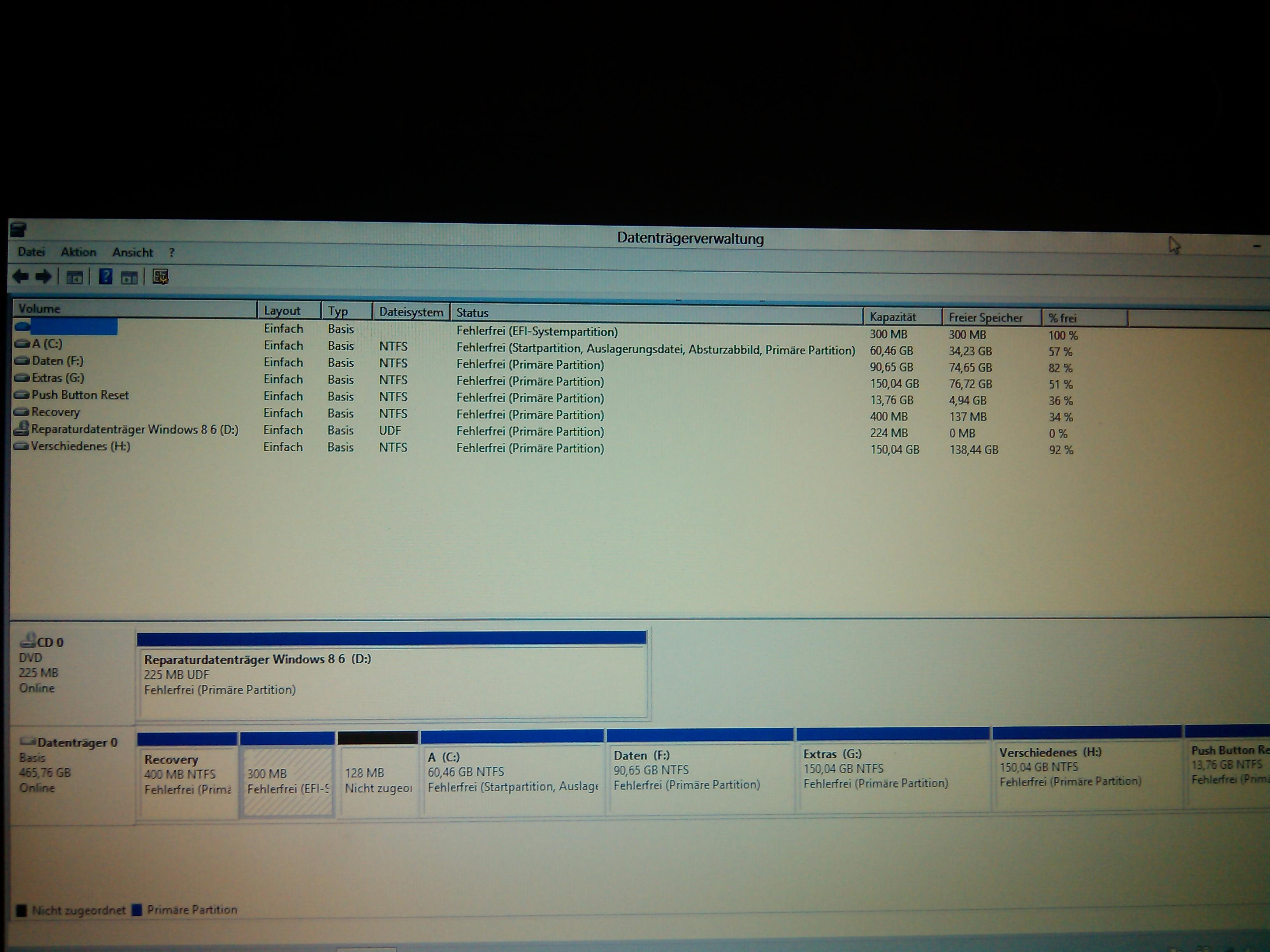

Ja die Partition existiert noch, siehe Bilder ... Aber leider findet das Recovery Programm von Acer den Pfad nicht zu der Partion nicht mehr. Das ist ja mein Problem an der Sache.....
Und welche Partition soll das sein?
400mb kann ja unmöglich ausreichen für eine win8 install-DVD

Das sollte die Partition mit der Bezeichnung "Push Button" sein mit 13GB .... Die 400MB-Partition ist die normale Windows-Recovery-Partition, die Windows bei der Installation anlegt.
Hier ein Bild....
Die partition mit den Namen " Recovery "
@craix - die ist nur 400MB groß, da ist niemals ein ganzes Windows drin abgelegt, die wird von Windows bei der Installation angelegt, Die "Push Button Reset"-Partition ist die wo der Ursprungszustand abgelegt ist.

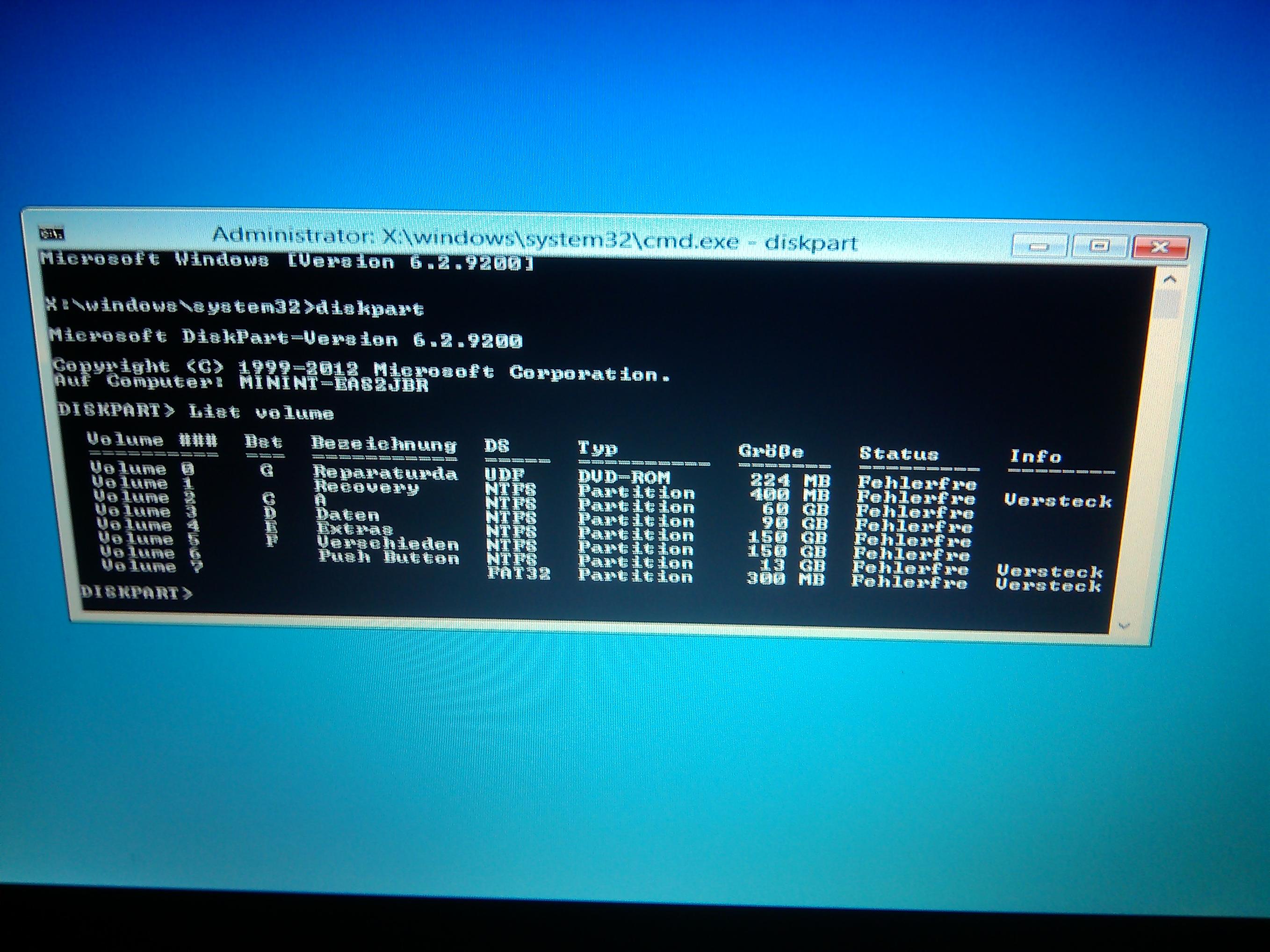

Hab in einem Forum was gefunden, dass das passiert wenn die Paritionierung verändert worden ist.
Es gab den Tipp, mit dem Easus Partition Master die Recovery und die PushButton-Partition wieder sichtbar zu machen und dann mit dem Acer Recovery Management (zwischendrin nicht neustarten) den Recovery-USB-Stick zu erstellen ....
http://www.acer-userforum.de/acer-recovery/49559-aspire-v3-571g-windows-8-recover.html

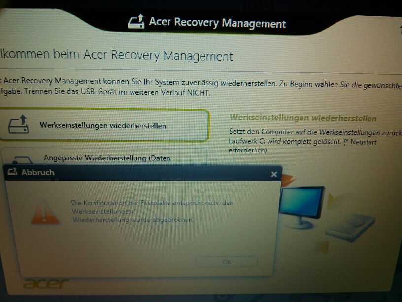

Das habe ich getan, da erscheint bei mir folgendes Bild...
Hier ist ein Link aber leider in englisch.. Kann es nicht richtig deuten was da gemacht wird. Aber das ist das Problem was ich auch habe...
itsolutionsblog.net/solution-to-your-pc-needs-to-be-repaired/
Da steht, dass man dazu eine Windows-CD benötigt, das hast du ja aber keine ...
Außerdem ist die Fehlermeldung ja genau das, was in meinem Link als Fehler beschrieben wird, nämlich die Tatsache, dass die Partitionierung verändert wurde.

Hast du den von mir verlinkten Beitrag aus dem Acer-Userforum gelesen, da wird beschrieben dass nach dem die Partitionen sichtbar gemacht wurden, das Acer Recover Management die Erstellung eines Sticks zugelassen hat usw .....
@cbtestarossa - klar kann der das Acer Recovery Programm starten, nur verweigert das den Dienst weil die Partitionen geändert wurden (siehe Beitrag #14).
