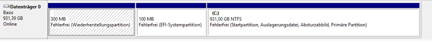

Das Windows mehrere Partitionen anlegt bei der Installation ist völlig normal..
Hier die Partitionierung meiner 1TB-SSD ...
