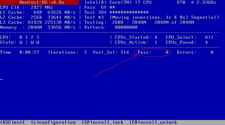

"5 komplette Durchläufe.." bedeutet für "Pass" oder "Test #5"?
Ich freue mich, um mich helfen..
Sebi
Siehe Bild:
noch weiter ein RAM testen...
Ja noch weiter testen. Die Dauer hängt von deinem System ab. Je nachdem wie lange es braucht die Tests durchzuführen. Zusätzlich sollte alles @stock laufen. Also alle etwaigen Übertaktungen rausnehmen. Plane rühig ein paar Stunden ein ;)
Okay..! Danke...!
Ich melde nächste mal...!! Schönes Sonntag...!
Ich vergesste noch...! Wenn bis 5 Pass testen..! Wie soll ich Memtest84+ stoppen??? Ja, ich weiss, einfach "Reboot (ESC)", start neue.. ich wollte nicht Windows 7 Display starten.
Oder ich schalte PC aus??? Oder..???
Bei "memtest86+" - Version 4.20 - bis Pass#8 laufen lassen - unten Mitte steht dann PASS - zumindest wird darüber Auskunft gegeben, ob die Module OK sind -
es sagt aber weniger darüber aus, ob die Module mit dem Controller / dem MB / dem MB-BIOS / den BIOS-Einstellungen zurecht kommen. Umgekehrt ist es genauso - sind die BIOS-Einstellungen nicht optimal, werden "Fehler" unter "memtest86+" angegeben, die aber keine sind -
mit "ESC" "memtest" abbrechen - MB neu starten -
