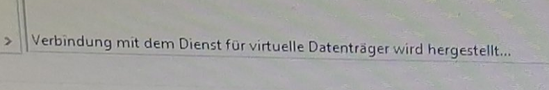

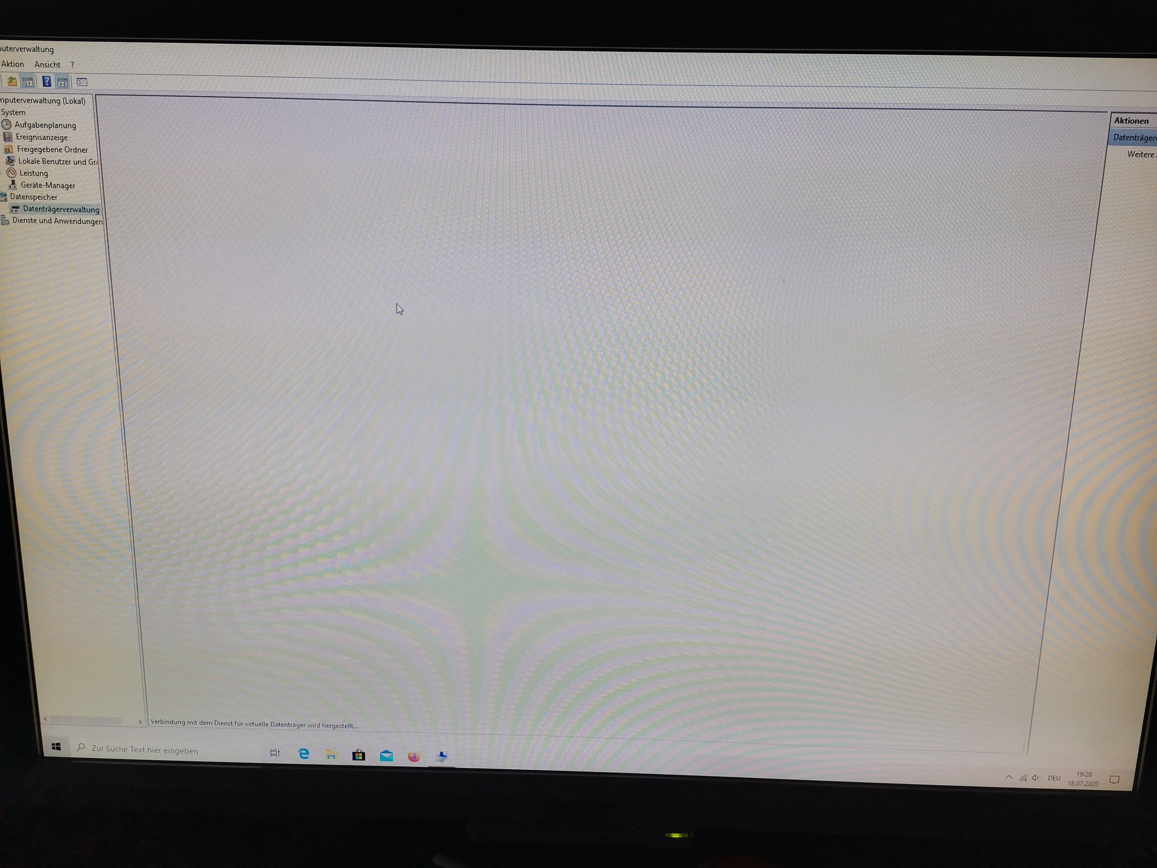

Habe die Festplatte angehängt, aber es zeigt mir nichts an.

Die Datentraegerverwaltung ist noch garnicht fertig.
Also kann nix angezeigt werden.
Wenn die Datentraegerverwaltung nicht zu Potte kommt, ist irgendwas mit den Datentraegern.

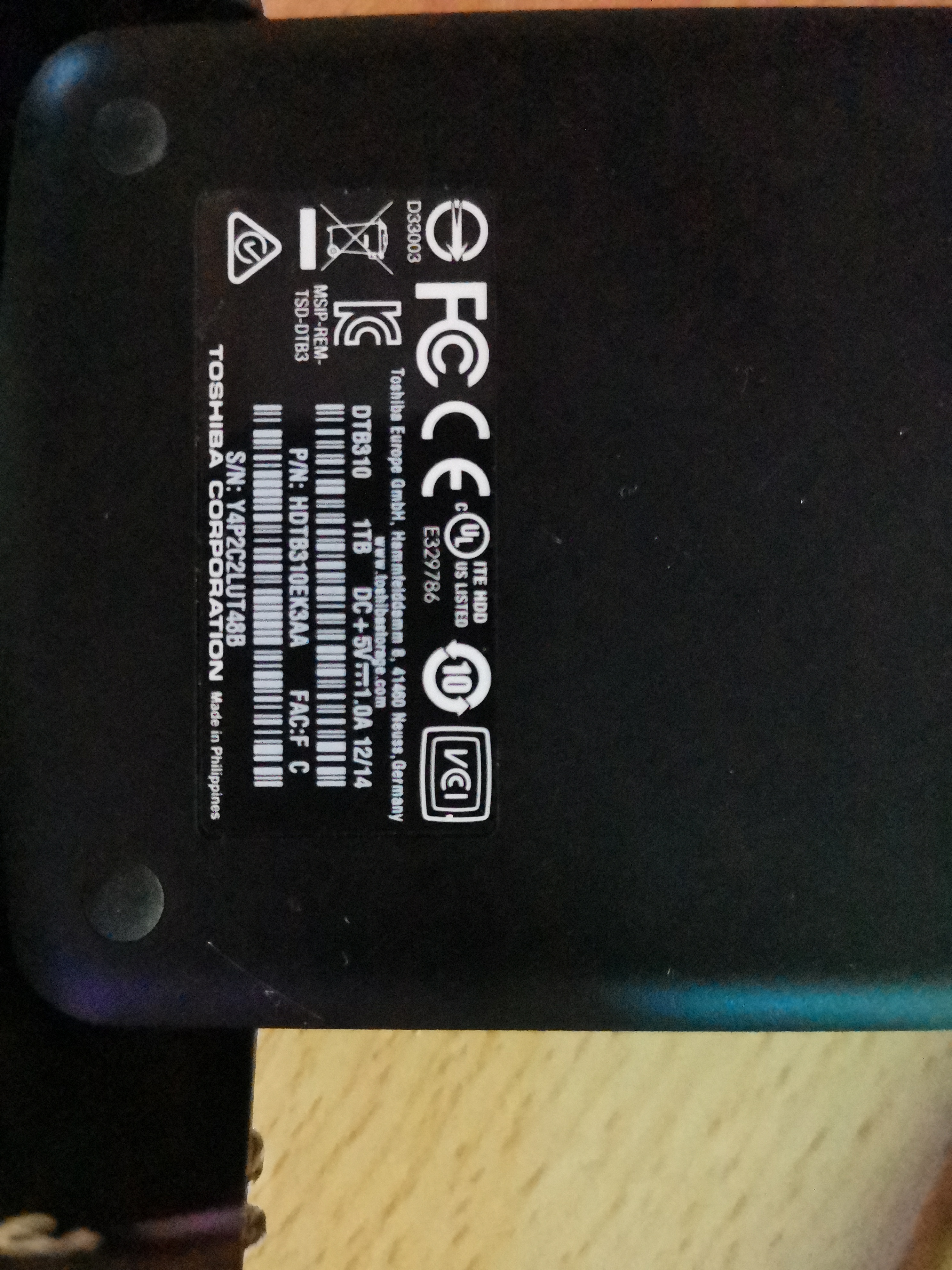

Reich mal bitte die genaue Bezeichnung der externen Platte rueber.

Toshiba DTB310 1TB, vermutlich keine Garantie mehr und verloeteter USB.
