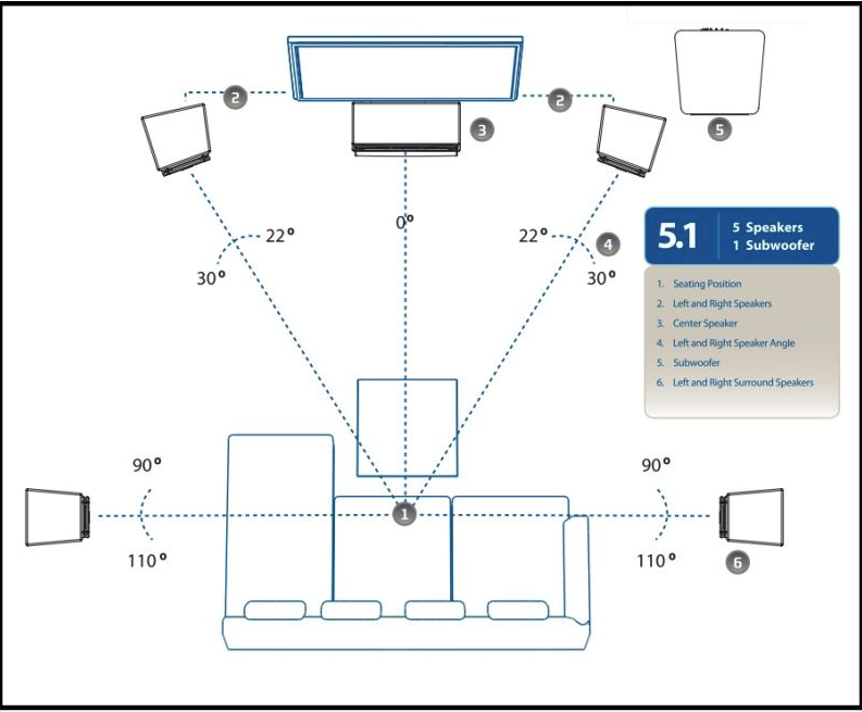

Hab da ma noch ne Frage. Aktuell sind die Rear Lautsprecher eher hinter mir auf 1,2m Höhe. Ziehe demnächst um und die Lautsprecher müssten dann parallel zum Sitzplatz positioniert werden. Geht leider nicht hinter mich, da Wand. Wie stell ich die Lautsprecher am besten hin? Nach vorne gerichtet Richtung TV oder seitlich Richtung Ohren, also zum Sofa hin? 🤔 Geht da was am Klang verloren, wenn die Lautsprecher nach vorne hin strahlen?
@JackA Die Numan Lautsprecher habe ich hier bereits seit einem Jahr stehen. Trotzdem danke für deinen Beitrag 🙂

Parallel zum Sitzplatz ist absolut kein Problem. Lautsprecher dann zu dir richten und einmessen lassen vom AVR:
Quelle: https://raumakustikratgeber.files.wordpress.com/2014/09/5_1.jpg
