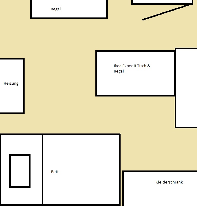

Danke für deine Antwort. Das Zimmer ist etwa 4x6m groß. also 24m², eine Sikzze findest du im Anhang. Als Grafikkarte nutze ich eine Powercolor HD5850 PCS+.
Wenn es sich lohnt, könnte ich auf die Kopfhörer verzichten und mehr in die Boxen investieren. Allerdings denke ich, dass ich mit dem Edifier S550 und den AKG 701 VÖLLIG zufrieden sein werde... ich möchte eigentlich nur wissen, welche Soundkarte für die beiden Geräte am besten ist. Das Budget dafür beträgt etwa 0-200€. Der AKG 701 soll ja mit 1000€ Lautsprechern mithalten können, deshalb glaube ich nicht, dass sich passive Lautsprecher und ein Receiver für mich lohnen. Außerdem brauche ich die Boxen nur für den PC.

Wenn ich mir die Skizze so ansehe, wüsste ich nicht, wie man ein 5.1 System ordentlich aufstellen könnte. Besonders die hinteren Lautsprecher machen mir Sorgen.
