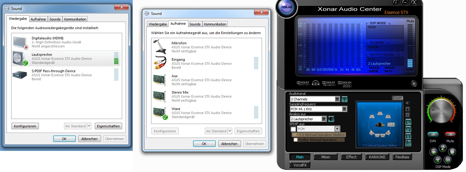

Ich habe die Lautsprecher mit dem beiliegenden Chinch Klinke Adapter und einem 6,3 zu 3,5mm Adapter an der Soundkarte angeschlossen und im Xonar Audio Center bei Analog aus auf 2 Lautsprecher gestellt, abes die Boxen geben keinen Laut von sich. :( Muss ich vielleicht noch etwas einstellen (vielleicht bei den Lautsprechern mit der Fernbedienung?) oder muss ich das System digital anschließen?
Edit: Ich habe die Lautsprecher jetzt einmal digital angeschlossen über Toslink und ich bekomme wieder keinen Sound??
Hast du in Windows in der Systemsteuerung unter Sound die richtige Ausgabe ausgewaehlt (also Soundkarte als Standard definiert)?
Ja habe ich und ich hab jetzt den Sound zum Laufen bekommen mit Toslink, indem ich bei der Fernbedienung auf Digitalquelle umgeschaltet habe und im Xonar Audio Center musste ich noch ein Häckchen bei SPDIF aus setzen. Ich werde es jetzt noch einmal analog versuchen.
Ich bekomm es analog nicht hin, kann mir ein Experte sagen ob das überhaupt möglich ist und wenn ja wie?

Ich habe mein Z-5500 zwar digital angeschlossen, aber ich denke, das muss man bei Analog auch machen;
In dem Treiber von der Asus Xonar machst du da, wo PCM steht mal einen Haken. Danach müsste es normalerweise funktionieren. ;)
Ne braucht man eigtl. nicht, das ist wirklich nur für SPDIF, da kannst du dann nämlich auswählen, ob PCM oder Dolby Digital Live.
Wie genau hast du die angeschlossen? Wofür brauchst du da so einen Adapter? Bei der Essence ist es nämlich so, dass keineswegs an jedem Ausgang immer ein Signal kommt, deshalb klickt die auch immer so beim Umschalten, weil da ein Relais schaltet.
Du musst die Lautsprecher per Chinch direkt an die Essence anschließen, da ist doch ein weißer und ein roter Chinch-Anschluss, L bzw. R, nur dieser Ausgang ist mit einem Signal belegt wenn du auf "2 Lautsprecher" stellst.
So wie ich das mit dem Adapter lese versteh ich das grad so, dass du die Lautsprecher mit Adapter an den selben Port gehängt hast wie die Kopfhörer, das geht natürlich gar nicht, die müssen zwangsläufig an die Chinch-Anschlüsse.

Ich habe in den Line In Eingang (6.3mm) der SoKa einen Adapter der bei der SoKa oder den Kopfhörern beilag gesteckt, damit ich einen 3,5 mm Eingang habe und darin habe ich das Klinke Kabel der Lautsprecher angeschlossen und das andere Ende dieses Kabels mit weißen und roten Stecker (Cinch) an den Lautsprechern.
Dadurch habe ich doch nichts kaputt gemacht, oder? Der KHV Verstärker ist doch nur bei dem Kopfhörerausgang und da war die ganze Zeit der KH angeschlossen.
Ok wenn ich ein Chinch Kabel brauche muss ich mir eins bestellen, da ich keins habe und keins im Lieferumfang war.
