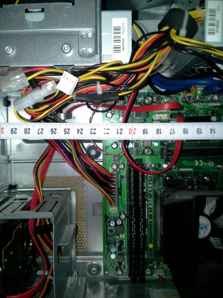

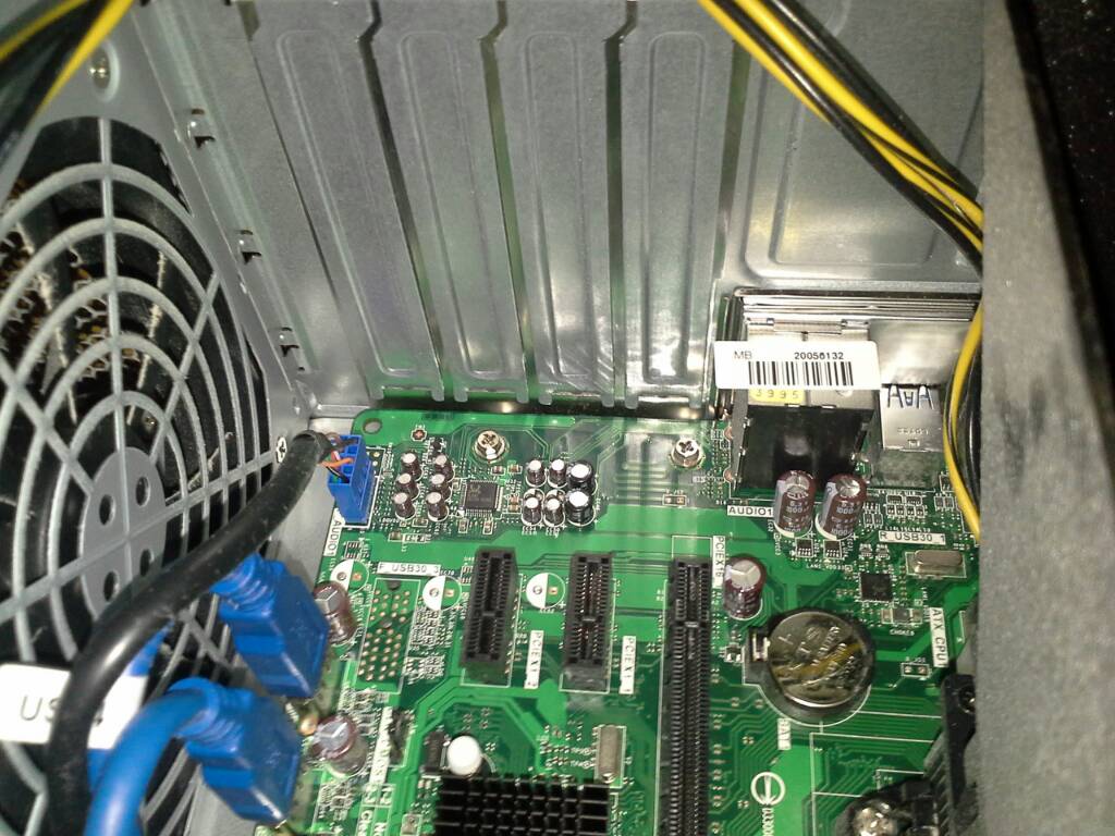

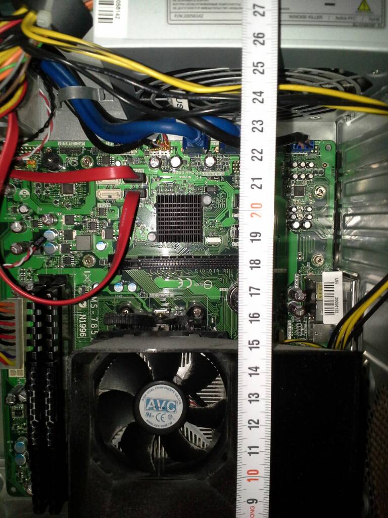

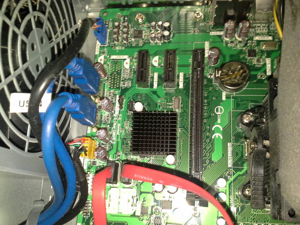

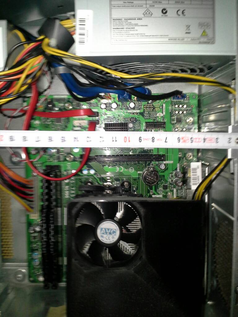

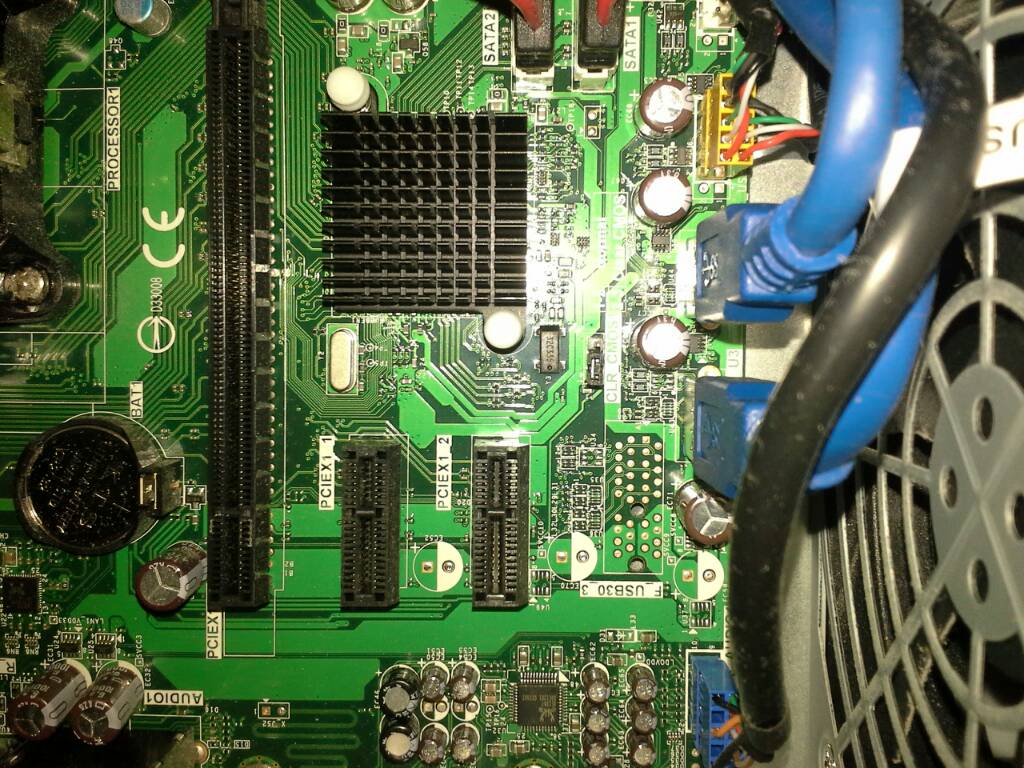

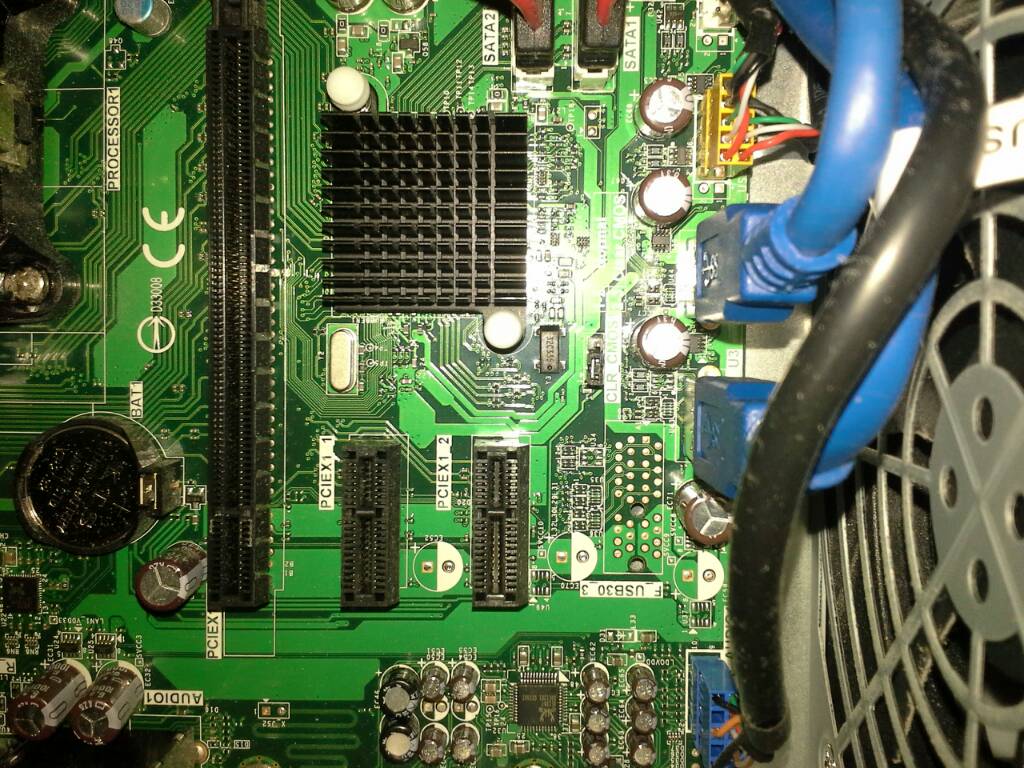

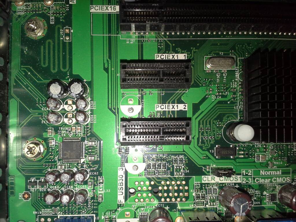

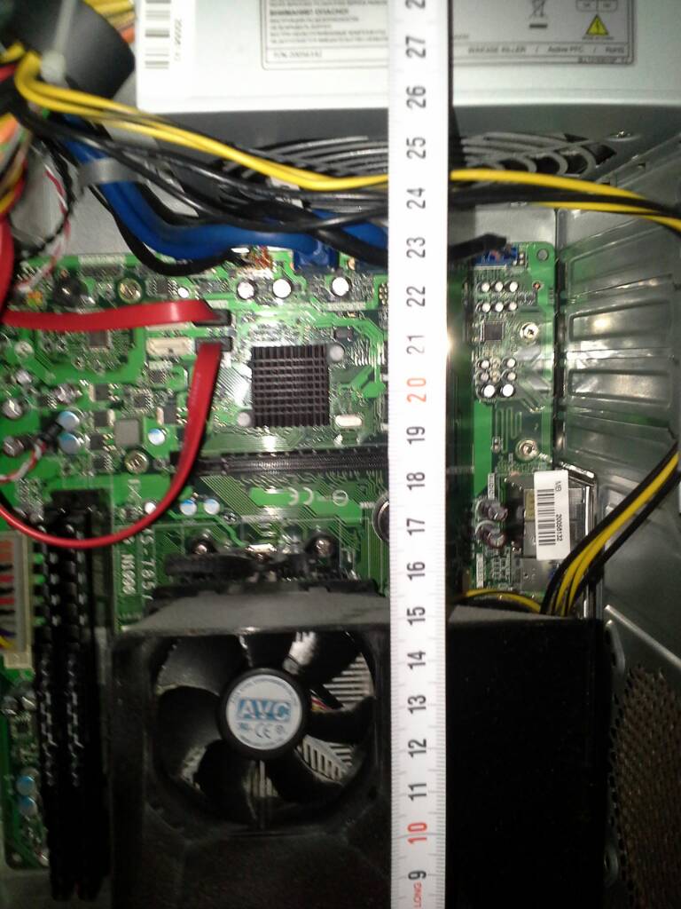

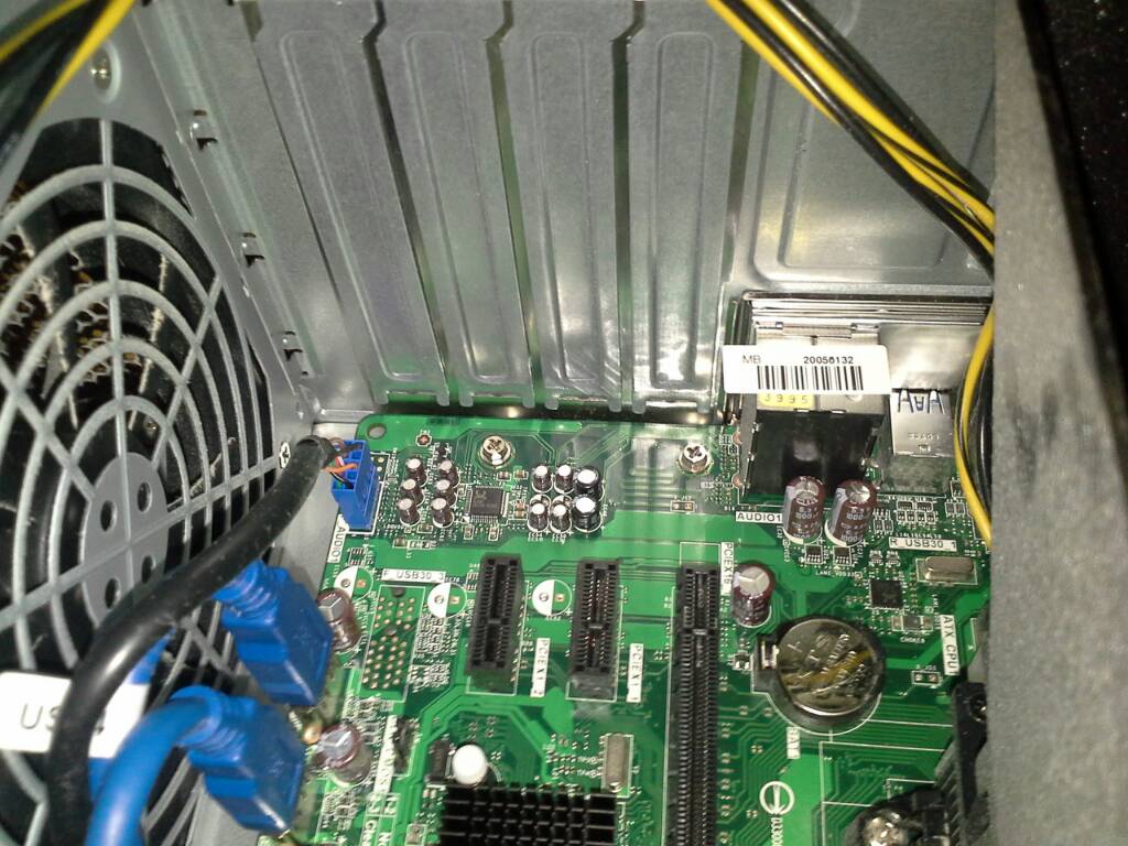

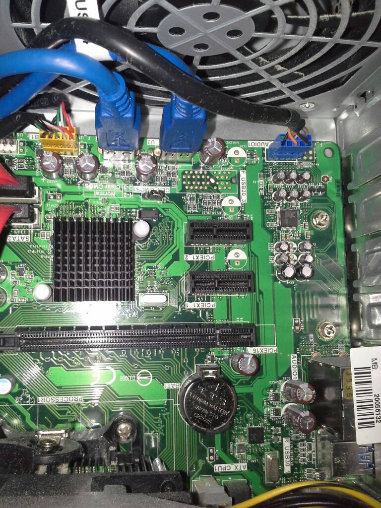

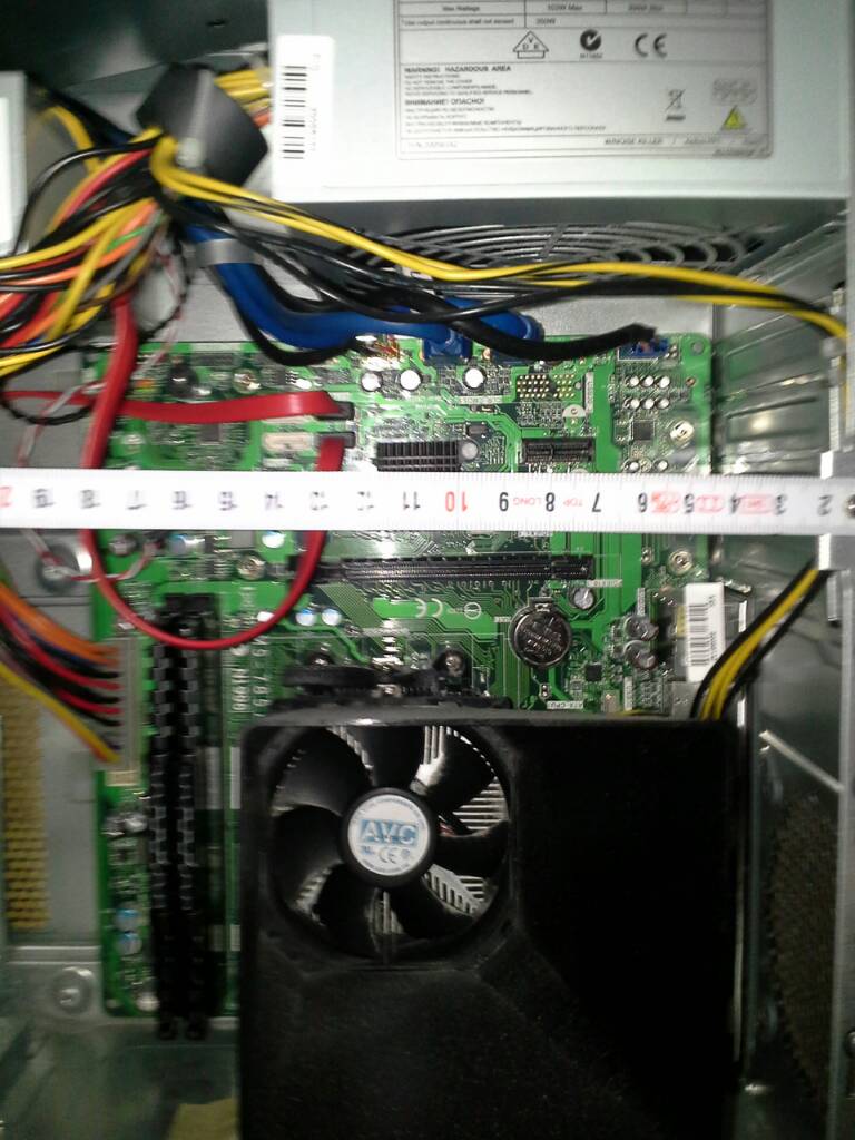

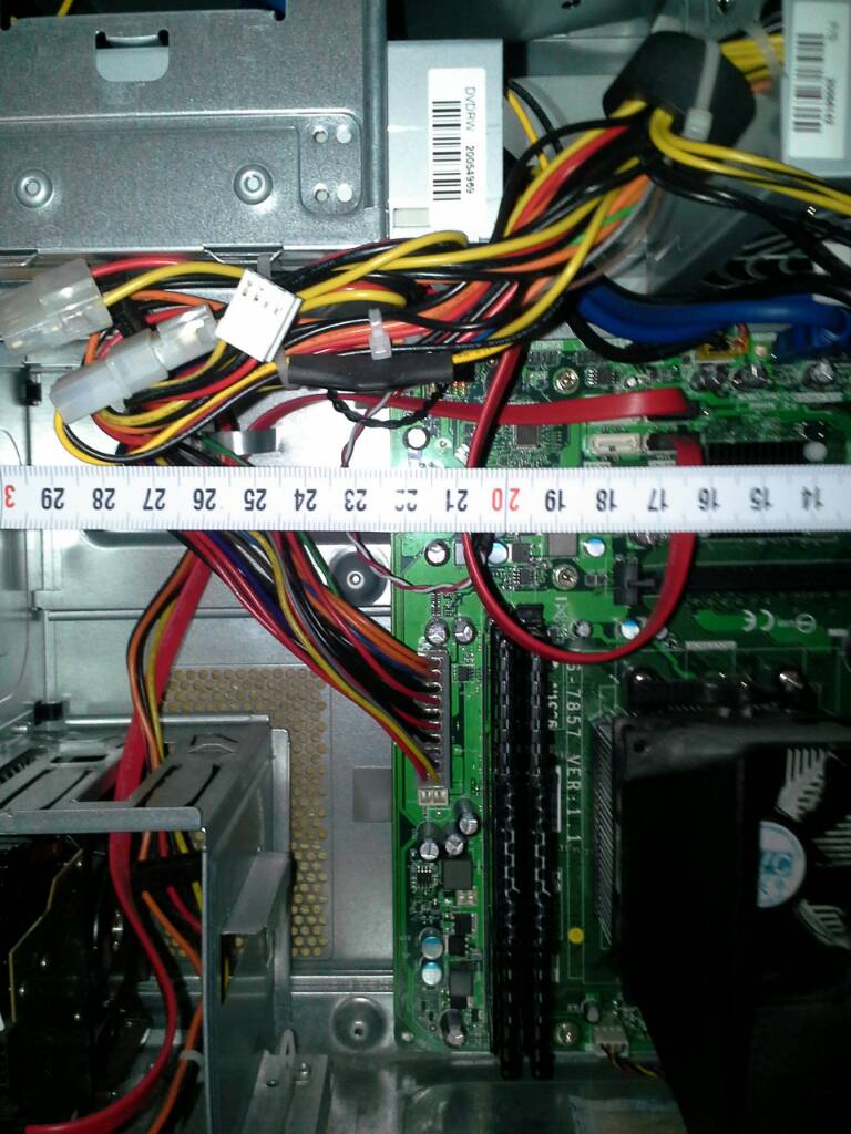

uploadfromtaptalk1411684937732.jpguploadfromtaptalk1411684950966.jpguploadfromtaptalk1411684964816.jpguploadfromtaptalk1411684984937.jpg
Mal ein paar Bilder.

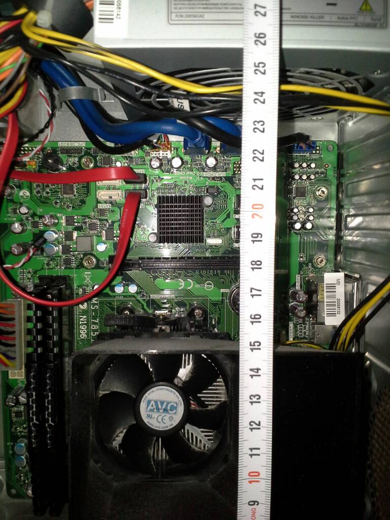

Na ohne Typenschild kann man das natürlich nicht erkennen ... im Allgemeinen sieht es recht eng darin aus. Du kannst aber mal nachmessen wie viel Platz du nach hinten hast. Also wie die maximalen Maße einer Karte sein dürfen. Das ist ja kein Problem, denn jeder Hersteller schreibt bei seiner Grafikkarte auch die Länge.

Du schaust jetzt mal was für PCIe-Kabel an deinem Netzteil hängen.
Also entweder wird das 1x6 Pin/2x6Pin oder 1x6+2 Pin, bzw. 2x6+2 Pin sein.
Ist an der Seite vom Netzteil nicht so eine kleine Tabelle die du mal abfotografieren kannst?

Wenn ich richtig deute & du bei Bild 1 & 3 richtig angelegt hast, sollte sogar eine "High-End" Karte für 200€ ala R9 280 (z.b mein Link oben) die Asus Karte mit Ihren 28,5cm passen.
Platz ist da, jetzt noch ein Foto nur vom Netzteil ( bis jetzt hast du geschickt um das Netzteil fröhlich geknipst :D )

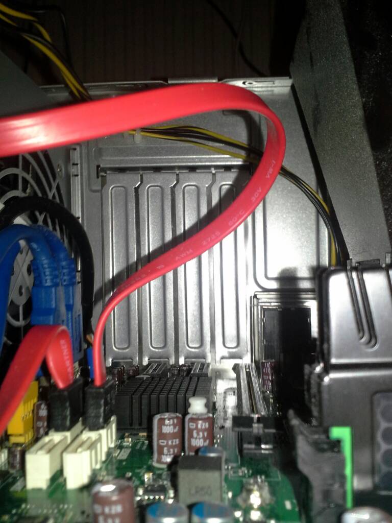

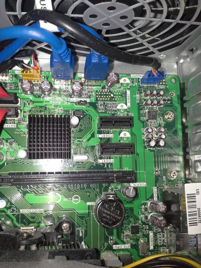

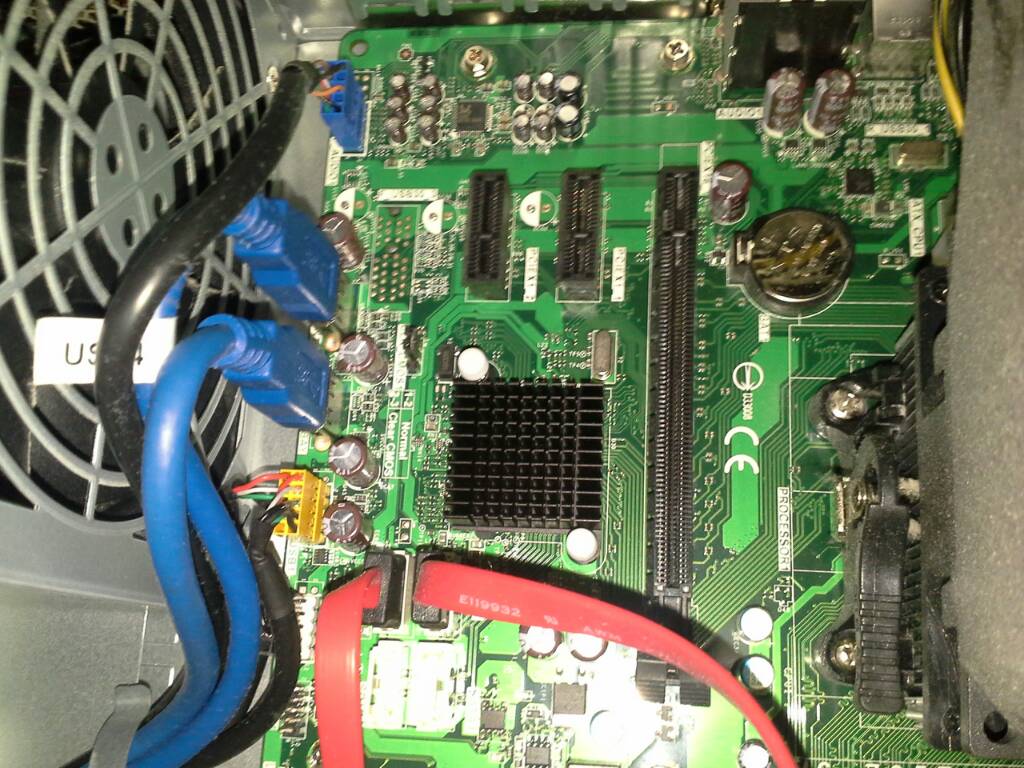

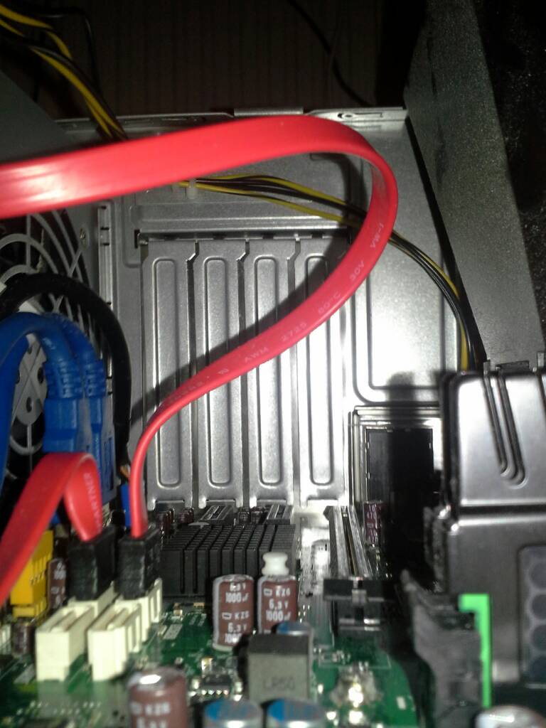

uploadfromtaptalk1411687879076.jpguploadfromtaptalk1411687890758.jpgmeinst du das ?

Platz ist da, jetzt noch ein Foto nur vom Netzteil ( bis jetzt hast du geschickt um das Netzteil fröhlich geknipst :D )<br/>
Ich habe alles drinnen fotografiert....
nein, das Teil mit den vielen Kabeln (gelb, rot...) und dem großem Lüfter, dort müßte etwas mit "Fortron" drauf stehen.
