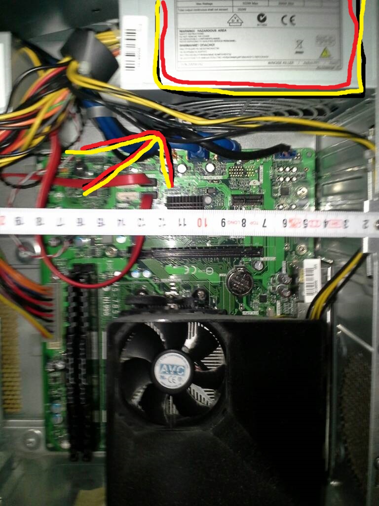

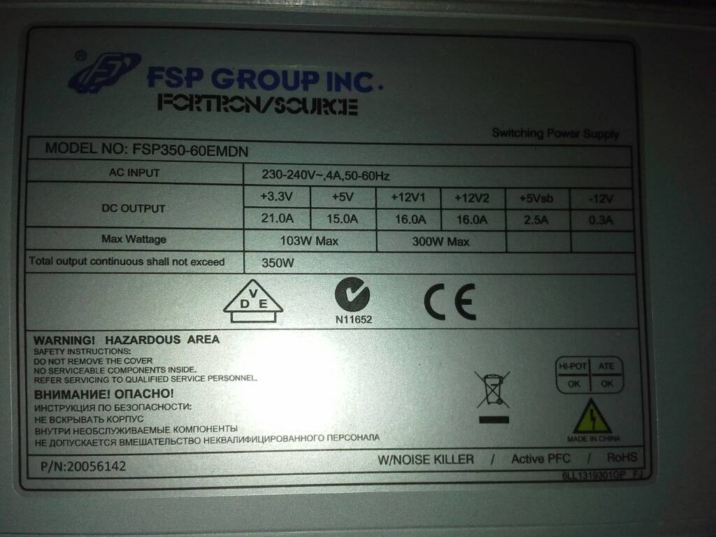

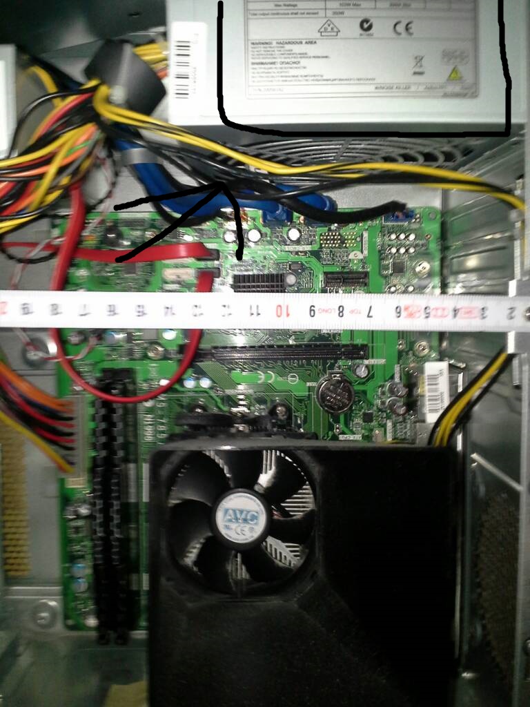

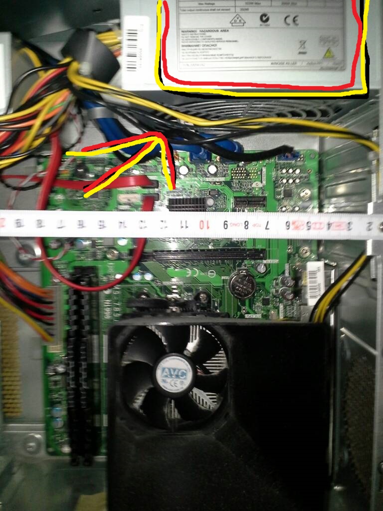

Auf den ersten Bildern von dir (Bild 2-4) dort hast du (oben) schon das Netzteil teilweise fotografiert. Dürfte wenn mein Auge mich nicht trübt um die 3xx (350?) Watt haben.
& ja wenn die Stromanschlüsse an der Seite sind, weiß nicht genau wie es bei der Asus steht. Hier sind die oben reinzustecken, somit wird kein extra Platz für Kabel benötigt.
also das Netzteil hat keine PCie-Stromanschlüsse (1x6Pin oder 1x8Pin ) für eine Grafikkarte, deshalb bietet sich nur die Nvidia 750Ti (max. 60 Watt Verbrauch ) an. Für jede andere Grafikkarte müßtest du auch am besten ein besseres Netzteil verwenden, Platz dafür hast du genug im Gehäuse.

Ja die 750Ti wird bei Dir die beste Lösung sein, achte drauf, dass Du Dir ein Modell ohne 1x 6Pin PICe Anschluss holst.
So wie ich gard nachgeschaut habe, sind ein paar Karten (Hersteller) mit den unterwegs.
