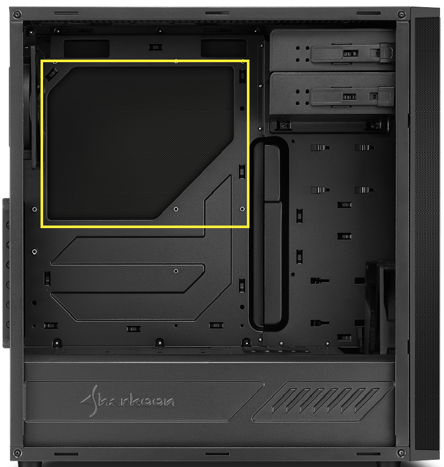

In das M25 Silent PCGH passt ein Kühler mit bis zu 167 mm.

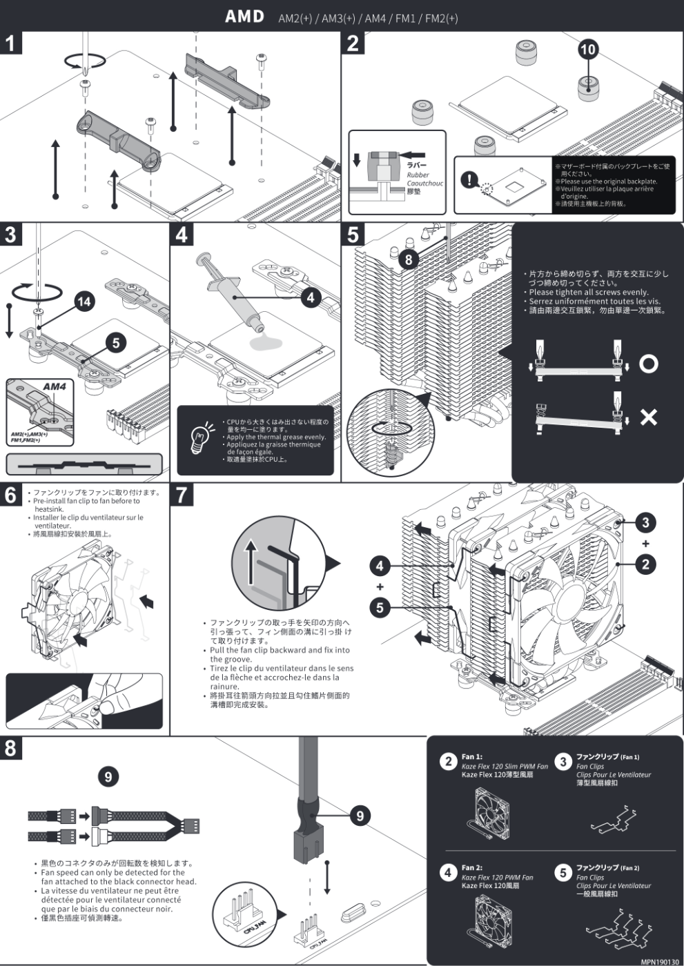

Vorher die Montageanleitungen durchlesen. Unten mal die Anleitung des Fuma 2. Die Montage ist wie bei Noctua.
Hier mal das Video von Noctua
Das M25 hat hinten eine Montage-Öffnung
Die Backplatte (untere Abbildung) müsste damit erreichbar sein.
Am besten den Kühler zu zweit montieren. Eine Person sorgt beim Entfernen der vier Schrauben und des Retentionsmoduls, dafür dass die Backplate an ihrem Platz bleibt. Anschließend werden die Montageschienen montiert.
Der Freezer 34 wird direkt verschraubt: Freezer 34 eSports Montage

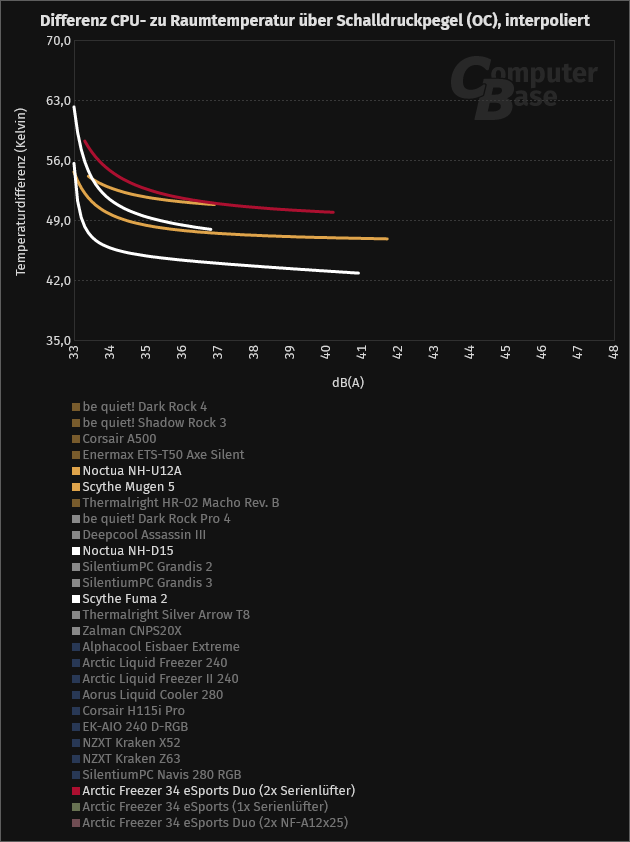

Aus eigener Erfahrung kann ich dir sagen, dass sich ein Scythe Mugen 5 oder Fuma 2 sehr einfach montieren lässt. An sich sind natürlich beide Overkill für einen 3600X. Aber ich investiere da auch lieber ein paar Euro mehr und hab dann - im wahrsten Sinne des Wortes - Ruhe.
Reaktionen: Rosigatton
Ich weiß nicht genau, ob der Mugen und der Fuma das gleiche Montage-System haben, aber: Der Ninja ist tatsächlich kinderleicht zu montieren (wenn auch groß).
Der kühlt mit einem Lüfter einen 3600er auf ca. 70° C bei 800 U/min in einem Case mit Gehäuselüftern, die nicht schneller als 500 U/min. drehen.
Mugen und Fuma sollten das ähnlich hinbekommen.
Ich gehe schwer davon aus, dass Scythe das Rad nicht dreimal erfunden hat, sondern dasselbe Montagesystem für alle Tower Kühler nutzt.
Noctua Kühler lassen sich ebenfalls auf AM4-Boards sehr leicht montieren u. die Qualität u. Kühlleistung ist absolut gut. Kosten zwar etwas mehr, aber sind das Geld wert.
Noctua Kühler sind sehr empfehlenswert, sowohl von der Leistung, als auch vom Montagesystem.
Preislich sind sie jedoch relativ weit oben angesiedelt.
Scythe Fuma 2 hatte ich auch schon, lässt sich ähnlich leicht verbauen wie Noctua und leistungsmäßig ist er wirklich sehr gut. Wirst in meinen Augen keinen Unterschied zu Noctua merken auf deiner CPU.
Den Arctic Freezer eSport Duo habe ich auch schon verbaut. Leistungsmäßig ist der total ausreichend und Preis- / Leistungsverhältnis ist super. Keine Sorge wenn bei der Installation des Kühlkörpers auf dem Board dieser etwas Spiel hat und wackelt. Im Zuge der weiteren Montage zieht er sich fest und sitzt einwandfrei.
Geht es rein um Montage würde ich Noctua oder Scythe bevorzugen, willst das beste Preis- / Leistungsverhältnis haben, würde ich zum Arctic greifen.
