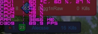

was mir noch aufgefallen ist , dass die cpu auslastung beim spielen immer so um die 70% ist , bei jedem core, nicht ein bisschen viel?

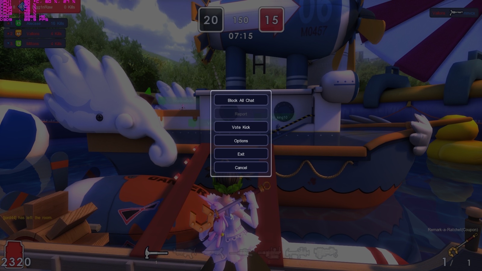

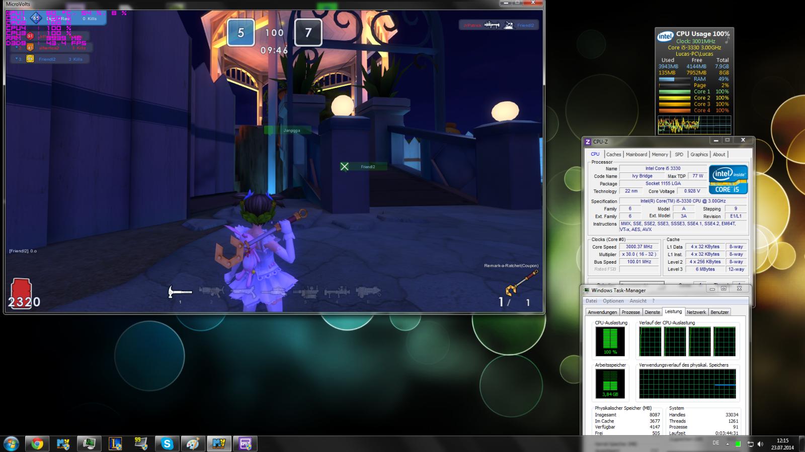

So ich hänge hier mal das Bild vom TE dran.
Es ist ganz klar zu sehen, dass der CPU am limit läuft mit seinen 3Ghz und das mit allen 4 Kernen. Das ganze finde ich passt weder zu der Erfahrung von sonic noch zu der von mir.

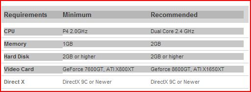

Wenn ich mir jetzt noch mal die benötigen und empfohlen Systemeigenschaften des Spiels anschaue, dann passt da etwas hinten und vorne nicht ...
Was hast du denn alles installiert oder im Hintergrund laufen? Also bei dir ist defintiv etwas falsch, auch wenn ich nicht sagen kann was.
Wohnst du zufällig in der nähe von München?

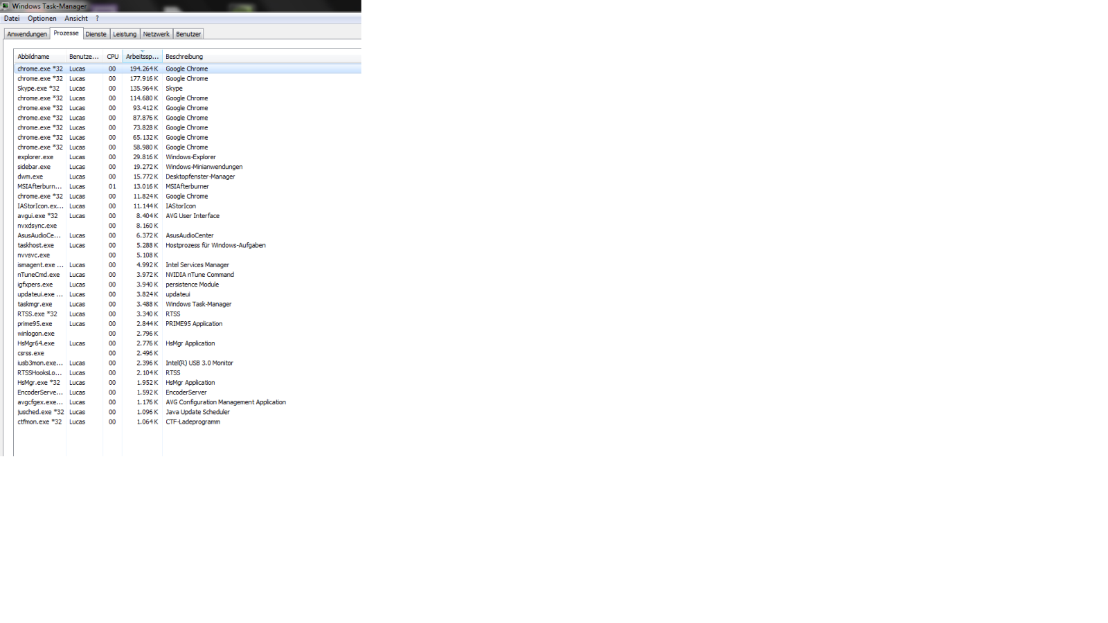

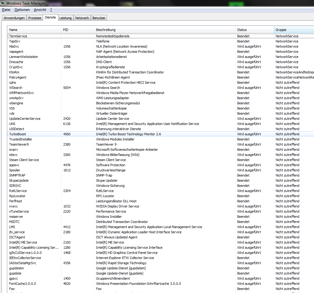

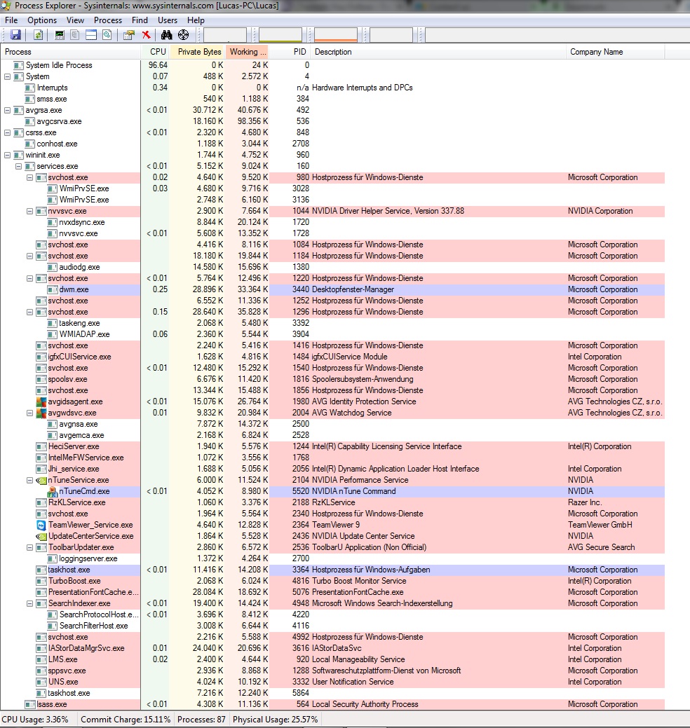

Und deine Prozessliste ist nicht vollständig. Da müsste noch unter Benutzer auch "System" aufgeführt werden. Ein etwas ausführlicher Explorer http://technet.microsoft.com/de-de/sysinternals/bb896653.aspx
Muss auch nicht installiert werden.

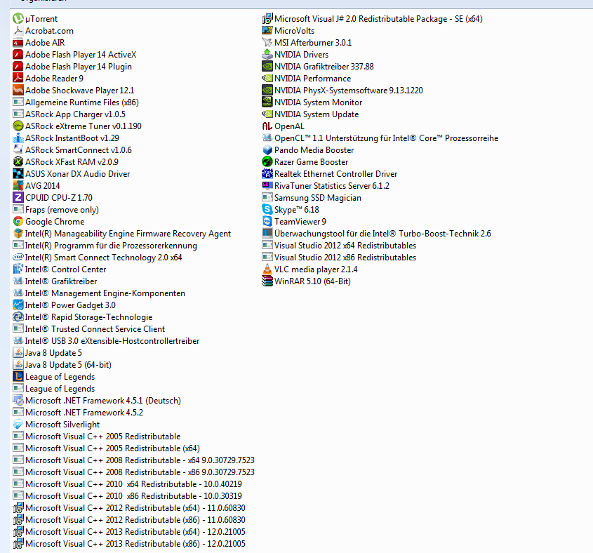

Deinstalliere mal das anze Intelzeug und installiere nur mal die Mainboardtreiber.
