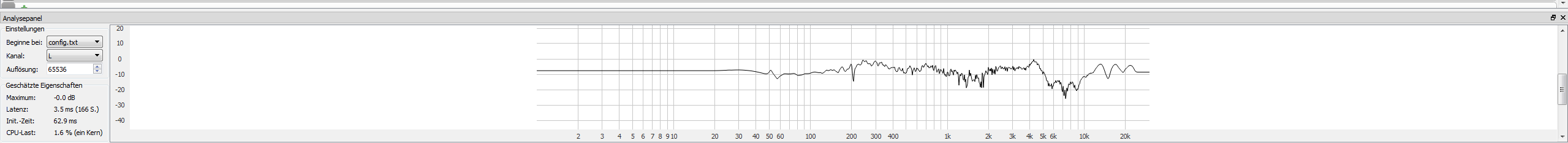

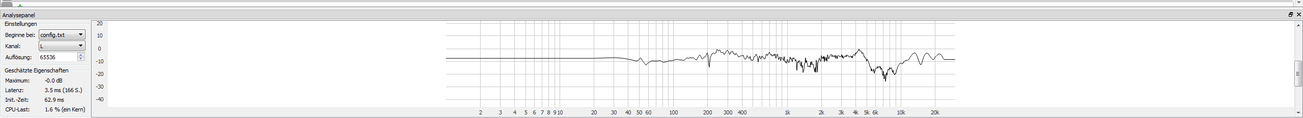

Bei meinem T5p höre ich sogar an meiner ODAC + O2 Kombi ein leichtes Rauschen, bei meinem DT 1770 den ich mir wieder gekauft habe dagegen 0 trotz Verwendung eines Equalizers bei dem ich digital teils um 20 DB absenke und somit den SNR ebenfalls um 20 DB ca. verschlechter.
Nicht wundern das der EQ soviel gezacke hat, ich verwende ein Croosfeed Profil mit zusätzlichem Convolution EQ um Lautsprecherklang aus einem 30 Grad Winkel + den Klang eines Raumes auf meinem Kopfhörer nachzustellen.
