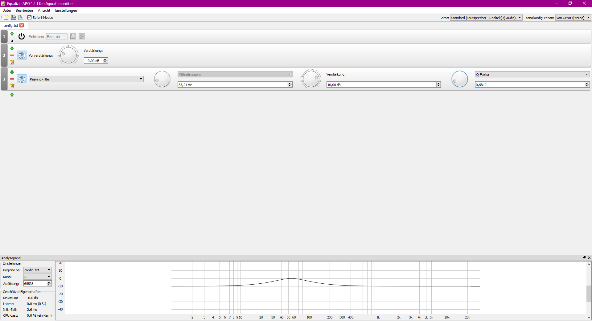

Wenn der mir gefällt, behalte ich den aufjedenfall, das wichtigste wird einfach nur sein das der Bass schäppert, den Rest passe ich mir per apo EQ an. Funktioniert bei meinem T90 auch brachial gut. :)
Bass hab ich festgestellt, kann man nicht wirklich per Equalizer hinbekommen, ka. entweder der Hörer kann Tiefbass oder nicht. Da kann man dann 10 DB raufregeln und es kommt trotzden nur ein ploppen wenn der Hörer unten rum halt scheiße ist.^^
