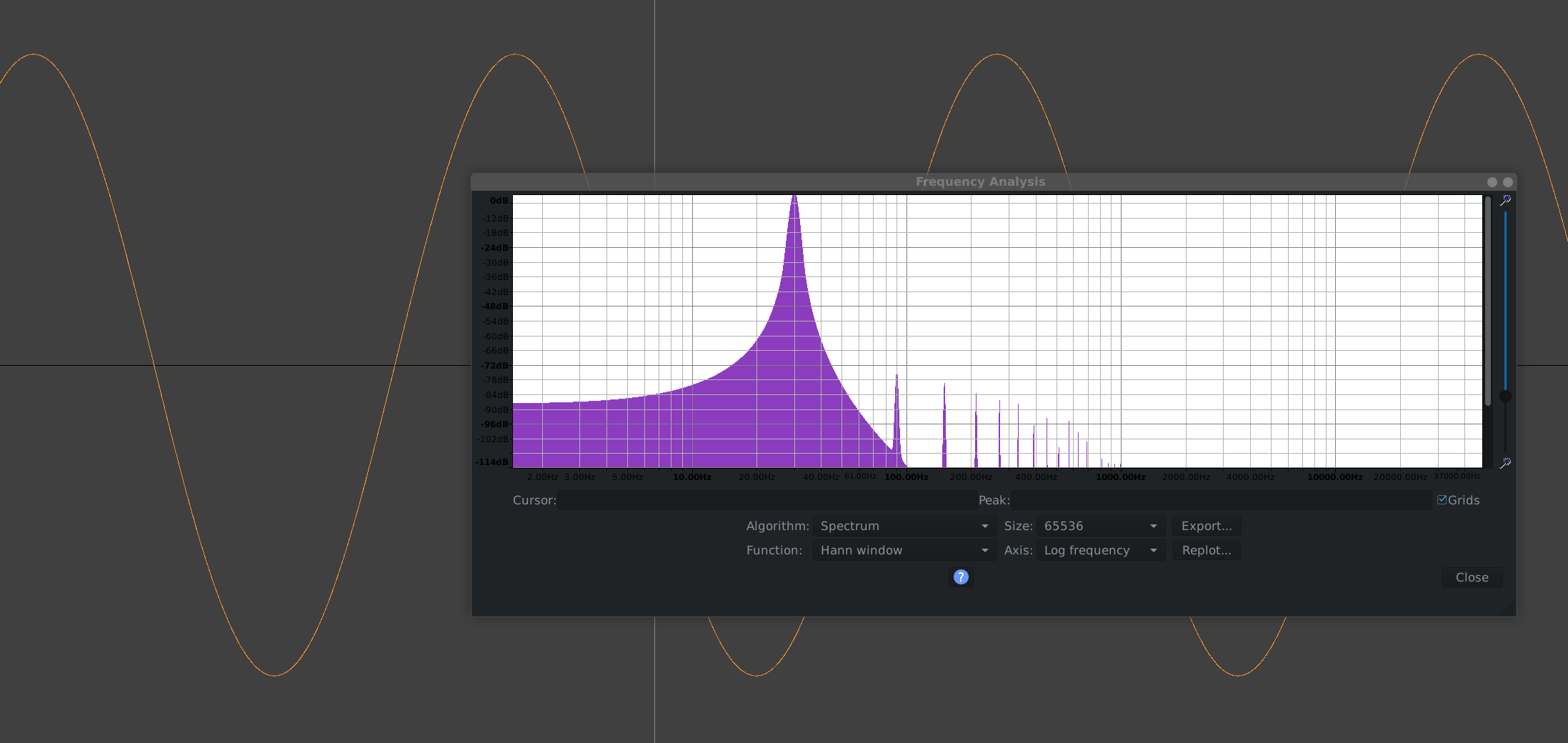

Das in Prozent angebe ist meine Meinung nach ein Marketing Trick! unsere oheren funktionieren nun mal nicht linear.JMP $FCE2 schrieb:Eine Klirrdämpfung von 69 dB wären 0,035%
ich hab in Audacity mal ein 30Hz Ton mit -74dB erstellt und das höre ich noch sehr deutlich raus auch ohne AB Vergleich
trotzdem sieht der Sinus optisch noch perfekt aus.
Naja die meiste Musik besteht eben nicht aus puren Sinus tönen dementsprechend ist das dort wesentlich schwere zu hören...
Das liegt eher daran, dass die 30 Hz-Grundwelle nicht mehr so gut hörbar ist:
https://de.wikipedia.org/wiki/Gehörrichtige_Lautstärke
Ein 1 kHz-Ton mit dem Pegel des 30 Hz-Tones wäre höllenlaut, und würde alles andere zudecken.
Spätestens der IMD-Müll selbst der besten Lautsprecher (und vermutlich auch Kopfhörer) ist sowieso um Größenordnungen schlimmer.

JMP $FCE2 schrieb:Das liegt eher daran, dass die 30 Hz-Grundwelle nicht mehr so gut hörbar ist:
Das ist mir schon klar deswegen habe ich das ja für den Test gewählt
Das ist auch klar aber das es mir selbst mit mittel klasse Kopfhörern einfach möglich das zu hören beweist doch das das nicht prinzipiell gut genug ist?JMP $FCE2 schrieb:Spätestens der IMD-Müll selbst der besten Lautsprecher (und vermutlich auch Kopfhörer) ist sowieso um Größenordnungen schlimmer.

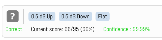

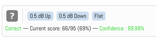

Der Kabelbinder also 1dB geht gut aber 0.5dB ist mehr raten...
auf der richtigen Lautstärke die für mich relativ leise ist habe ich es aber geschafft
99,99% nach 66 versuchen
Wie die das berechen versteh ich aber nicht....
aber 0,2db versuche ich gar nicht erst
