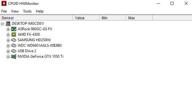

@kakashixx:
da steht 600W drauf. ob es die auch (ansatzweise) liefern kann ist ne ganz andere frage.
warum schreibst du 1050 wenn es ne 1050ti ist? naja, ändert nicht wirklich was. 400W sind hier schon unnötig viel, aber mit weniger kriegt man kaum was gescheites. mit der kiste landet man "dank" der ineffizienten CPU vllt bei ~200W. vllt auch mal den zehner für ein messgerät investieren.
