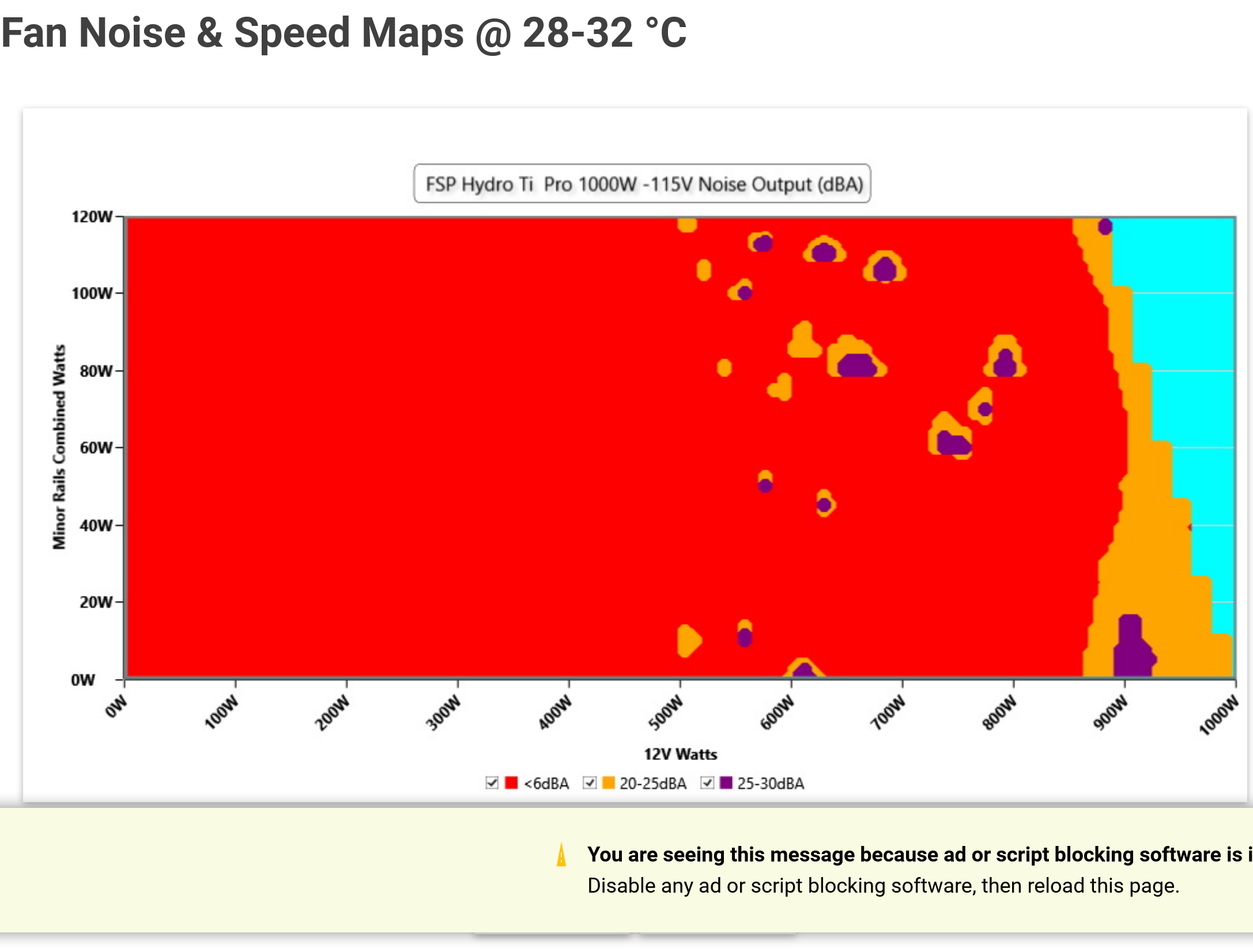

welches Netzteil (ATX 3.0) ist wirklich leise?
FSP Hydro Ti Pro 1000W
Quelle:
https://hwbusters.com/psus/fsp-hydro-ti-pro-1000w-psu-review/9/

FSP Hydro Ti Pro, sowohl in 850W als auch in 1000W.
Ich habe zwei von den 1000ern im Einsatz; die Teile können was.
Kann ich soweit bestätigen. Teuer, aber entsprechend gut.
Naja als extrem gering würde ich 700 bis 800rpm nicht bezeichnen (Vgl. hwbusters), das machen andere besser.
