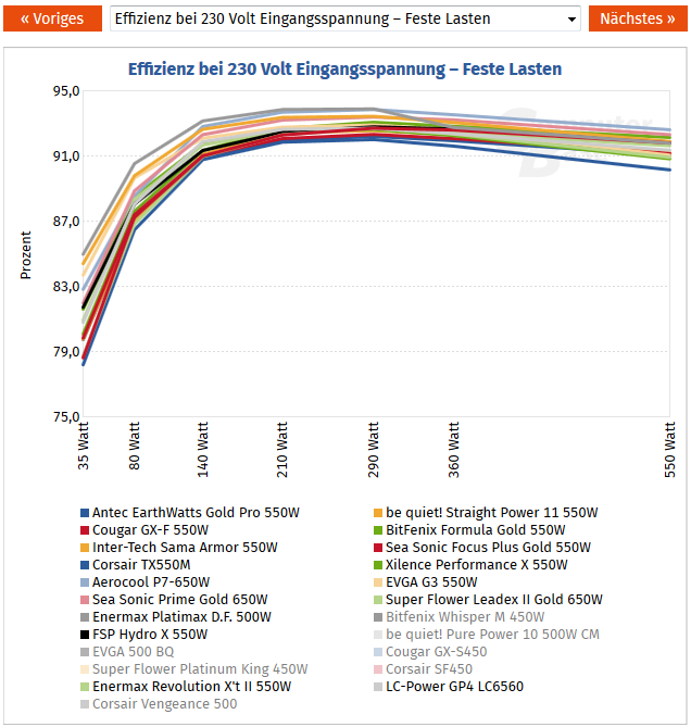

Vielen Dank für deine Einschätzung! Ich habe mir ein Steckdosenmessgerät ausgeliehen und gerade beim Zocken 430W an der Steckdose gemessen. Das würde selbst ohne verlusstleistung noch passen. Es is doch so, dass die Netzteile effektiver werden, je besser diese ausgelastet sind oder?
LG
@ Xystus:
joa, sind dann ~370W last am NT.
nein, in richtung volllast sinkt die effizienz wieder. wobei die effizienzkurve bei aktuellen NTs recht flach ist, ob das NT jetzt zu 30%, 50% oder 70% ausgelastet ist macht oft kaum nen unterschied. kannst dir ja mal die entsprechenden diagramme in den NT-tests hier anschauen.
