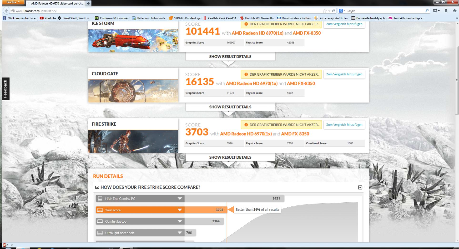

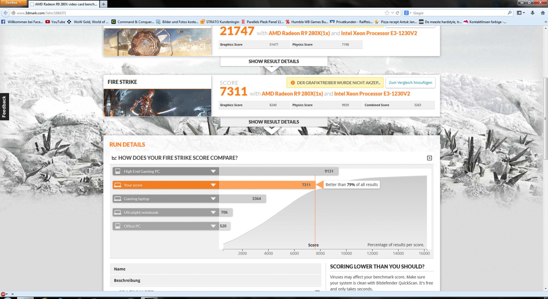

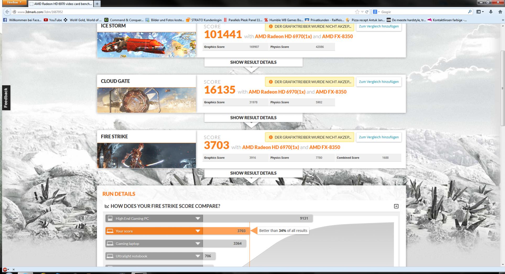

w0dk4 schrieb:
Synthetische Benchmarks, die das doppelte an Leistung vorgaukeln, aber nur 10% mehr Frames im tatsächlichen Leben bringen bei 100% Kosten sind schon irreführend ;).
Man kann aber dennoch festhalten, dass der Xenon natürlich besser ist. Aber je nach Anwendung (siehe Battlefield3, 4) nur 5% kann er schon mal auf bis zu 30% davon ziehen. Dafür zahlt man aber auch knapp 45-50% mehr :). Wenn Kohle vorhanden, dann ab dafür. Wenn man kostenbewusster entscheiden möchte ...
